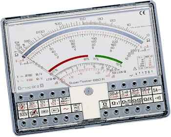

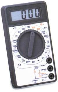

INDICE  INDIETRO  AVANTI
L'amperometro
L'amperometro e' lo strumento che serve per misurare la corrente che circola (A) in un circuito.
Deve essere sempre inserito in serie al carico come da figura:
In corrente continua bisogna rispettarne le polarita' + e -
Il voltmetro
Il voltmetro e' lo strumento che serve per misurare la tensione (V)ai capi di un circuito elettrico.
Deve essere sempre inserito in parallelo al carico come da figura:
In corrente continua bisogna rispettarne le polarita' + e -
Il tester
Il tester (o multimetro) e' lo strumento che serve per diverse misure elettriche, quali: tensione, corrente, resistenza, capacita', induttanza, frequenza.
Tutto dipende dal modello. Esistono tester analogici (a lancetta) e digitali (a display).
INDICE  INDIETRO  AVANTI                www.plcforum.it
