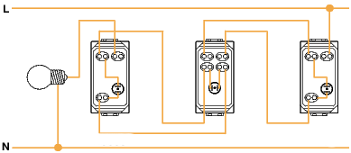

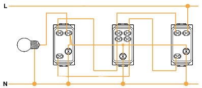

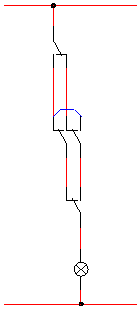

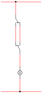

INDICE  INDIETRO  AVANTI
ACCENSIONE DI UNA o piu' LAMPADE DA DUE PUNTI (con 2 deviatori)
Esempio di accensione di una lampada da 2 punti
Definita dagli elettricisti come "deviata"
Per accendere una lampada in 2 punti si utilizza il deviatore, esso si presenta fisicamente con 3 morsetti di cui uno contraddistinto in modo opportuno. (Di solito con vite di colore diverso o siglato con L)
Schema di montaggio con lampada spia  per individuare al buio il tasto
Schema di montaggio con lampada spia di segnalazione dello stato di funzionamento
ACCENSIONE DI UNA o piu' LAMPADE DA TRE PUNTI (con 2 deviatori e 1 invertitore)
Esempio di accensione di una lampada da 3 punti
Definita dagli elettricisti come "invertita"
Per accendere una lampada in 3 punti si utilizzano due deviatori e un invertitore, l'invertitore  si presenta fisicamente con 4 morsetti.
Schema di montaggio con lampada spia  per individuare al buio il tasto
Schema di montaggio con lampada spia di segnalazione dello stato di funzionamento
ACCENSIONE DI UNA o piu' LAMPADE DA 4 PUNTI o piu' punti (con 2 deviatori e 2 o piu' invertitori)
Esempio di accensione di una lampada da 4 o piu' punti
Definita dagli elettricisti come "invertita"
Per accendere una lampada in 3 o piu' punti si utilizzano due deviatori e N  invertitori, l'invertitore  si presenta fisicamente con 4 morsetti.
Inserendo altri invertitori tra i due deviatori si aumentano i numero di punti d'accensione (fino all'infinito)
Quando il numero di punti e' notevole (di solito piu' di 3), si preferisce utilizzare il rele' passo-passo (che vedremo in seguito), che consente una piu' semplice ed economica realizzazione.
INDICE  INDIETRO  AVANTI            www.plcforum.it
