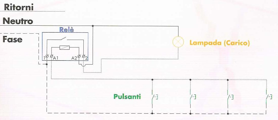

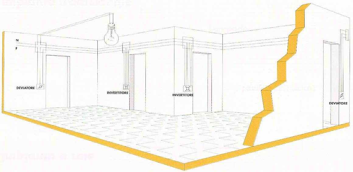

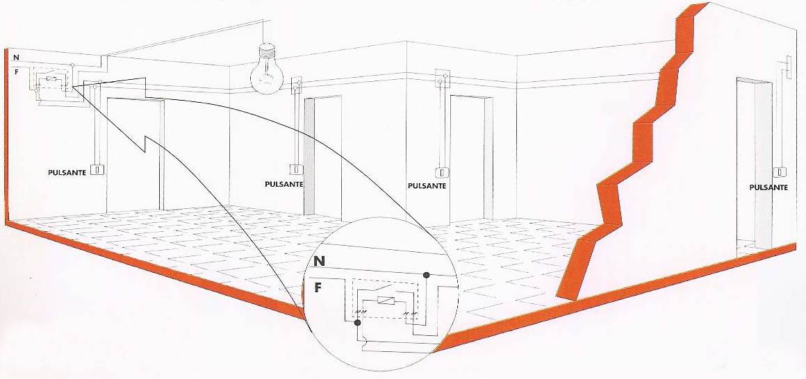

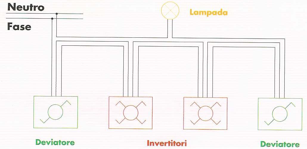

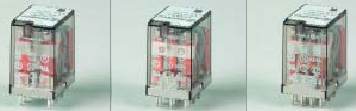

INDICE  INDIETRO  AVANTI
IL RELE'
E' un'apparecchio elettromagnetico od elettronico che in seguito al comando dato da un certo circuito influisce su un'altro circuito mediante la chiusura o l'apertura dei suoi contatti.
Il rele' viene impiegato come interruttore, organo di commutazione e circuito d'interfaccia.
Esempi di rele':
Il rele' piu' utilizzato dagli elettricisti nell'ambito civile e' il rele' passo-passo, questo ha bisogno un comando impulsivo (proveniente dal pulsante) per cambiare il suo stato del contatto da OFF a ON e viceversa.
Vediamo adesso un esempio di un'impianto tradizionale fatto senza uso di rele' passo-passo
Ed adesso lo stesso impianto con l'uso di un rele' passo-passo
Come possiamo vedere, con soli 2 fili per pulsante possiamo estendere le accensioni fino all'infinito.
Altro esempio schematico di un cablaggio tradizionale
Lo stesso cablaggio effettuato con un rele' interruttore
INDICE  INDIETRO  AVANTI            www.plcforum.it
