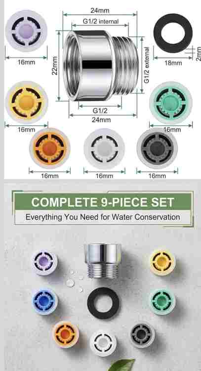

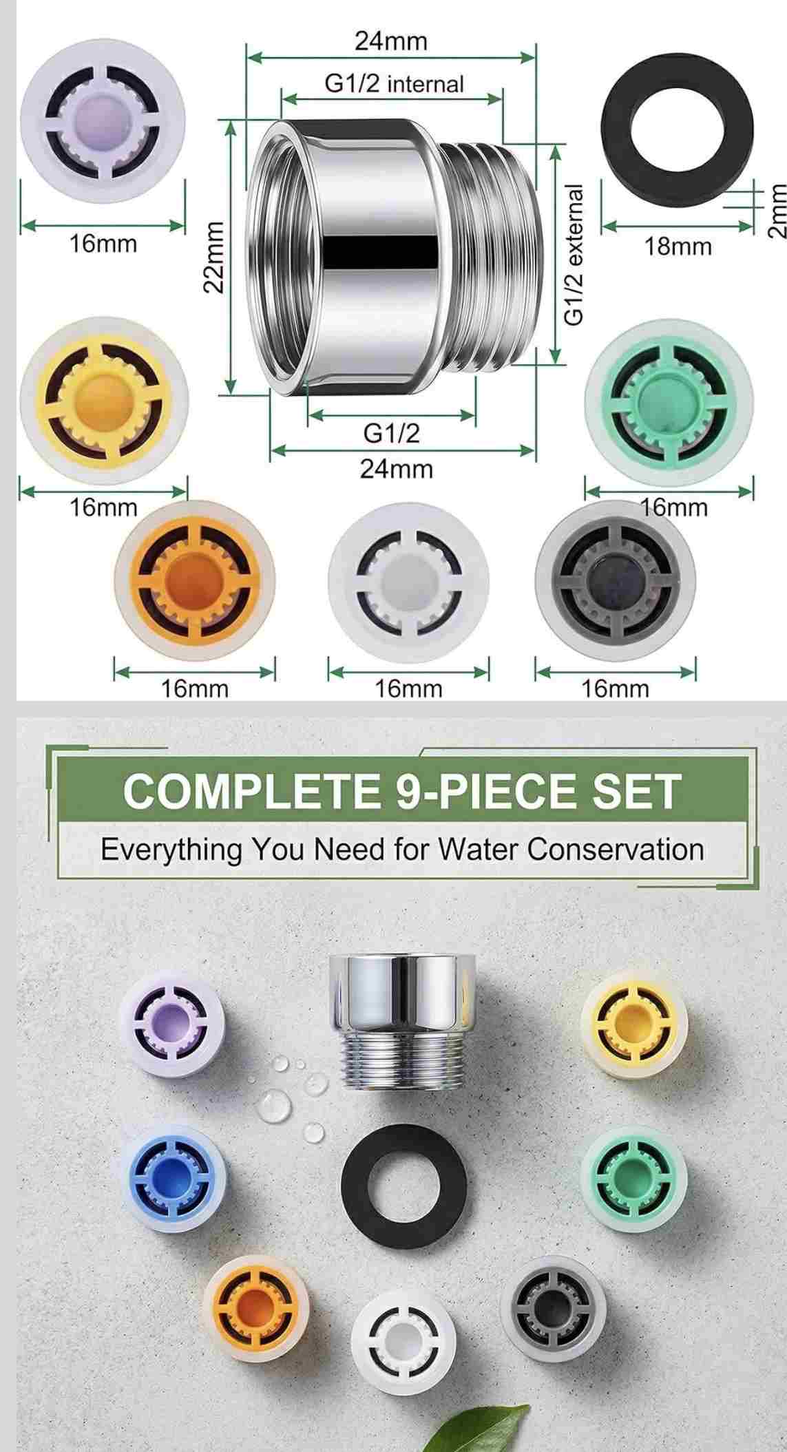

  1. Nell'ultima ora
  2. Stefano Dalmo
    Bosch errore lampeggia spia rubinetto+ sale
    Non è che si capisce tanto da quello che descrivi . prima cosa accertati che non ci sia acqua che aziona il galleggiante antiallagamento . Seconda cosa , devi verificare se entra acqua in vasca dopo che ha fatto lo scarico iniziale . e se entra , quanta ne entra ? In 1 minuto devono entrare non meno di due litri di acqua . altrimenti non va . L’hair break va pulito con acido muriatico , ma in un posto preciso , in alto , dove il condotto si restringe e fa curva a mezza luna .
  3. Se è questo allora si tratta di un 5 mm e va bene, tu parlavi di 2-3 mm ....... Controlla
  4. Stefano Dalmo
    Dubbio valvola Jolly(rompi vuoto) su Solare Termico
    Tipo questi
  5. Stefano Dalmo
    Dubbio valvola Jolly(rompi vuoto) su Solare Termico
    Che io sappia è un riduttore di flusso e fa anche da filtro . se togli la guarnizione nera , il corpo interno viene via
  6. Forse il cavo è questo; nei prossimi giorni verifico: https://www.televes.com/it/210603-cavo-coassiale-piccolo-cxt-5-24vatc-euroclasse-eca.html Dovrebbero esserci delle scritte sulla guaina del cavo che permettono di identificarlo con certezza. Per quanto riguarda il multiswitch, va bene. Non sapevo esistessero anche modelli radiali.
  7. Stefano Dalmo
    Frigorifero Bompani (vecchiotto) non raffredda il frigo
    Se è in frigo statico , lo puoi buttare , se è no frost , prova a fare uno sbrinamento forzato , fermandolo per 24 ore .
  8. Buonasera ho un frigo Bompani BO06697/E è da 2 giorni che non raffredda la parte superiore il frigo, mentre il congelatore funziona regolarmente cosa può essere successo? Sonda, la scheda.... o...... Grazie David
  9. antoantoant
    Dubbio valvola Jolly(rompi vuoto) su Solare Termico
    Per favore, nessuno può aiutarmi?
  10. Ok per Fracarro, in rete trovi di tutto, ma se vai su e-bay qualche negozio affidabile c'è. Adesso in privato ti dico dove
  11. Ma non ti ho detto mica che non serve il multiswitch, bensì ti ho detto il perchè la scelta è caduta su uno in cascata, ovvero con ingressi ed uscite passanti sat per altri multiswitch in serie; te ne serve uno radiale, cio' con soli ingressi sat ed uscite utente, in questo modo risparmi di mettere i tappi sulle uscite sat passanti. Ahia.... pessima scelta, mi sarei aspettato almeno un buon 5 mm. Non hai modo di cambiarli? Guarda che non sia un cavo per videosorveglianza, quelli ti si mangia tutto il segnale, ne arriverebbe un lumicino alle prese.... Hai una sigla? Non sono propenso, mai usato quel cavo e me ne guarderei bene dal farlo. Se passa il 3 si fa passare anche il 5 a via di sapone o gel scorricavo, ma il 3 mm no.... Con quel cavo ci puoi contare che avrai problemi.
  12. Lele.MI
    Bosch errore lampeggia spia rubinetto+ sale
    Ciao a tutti, ho un problema con la lavastoviglie Bosch smv50e60eu dove lampeggiano contemporaneamente sia il led del rubinetto che quello del sale. Faccio una premessa. Avevo problemi di carico scarico random durante l'anno e allora ho tolto air break, pulito a fondo con acqua/aceto e acido citrico e sostituita rotella interna con relativa guarnizione. O rimontato il tutto ma notavo che scendeva qualche goccia, allora ho rimesso meglio la guarnizione, chiudo tutto e ora mi fa quel problema qui. Infatti ora quando la accendo per provare il ciclo, Noto che la pompa scatta e non è fluida. Però nel fondo della lavastoviglie l'acqua c'è e se la resetto poi me la scarica. Credo di aver fatto un po' di forza nel rimettere l' air break ma sapete cosa posso avere danneggiato o magari si è staccato qualcosa? Toccando i tubi mi sembra tutto ok. Allego foto errore
  13. thinking
    manuale inverter Fn703 - 3A7
    Sembra un modello non piú in produzione di questa ditta: questa Potresti rivolgerti a loro e chiedere. ciao
  14. Oggi
  15. Tabs78
    Corto circuito
    Salve. Tv Samsung ma credo che la marca c'entra zero. Entro in questa casa dove c'è una tv led samsung. Provo ad accenderla ma non da segni di vita, non mi accorgo che il cavo alimentazione è attaccato in un punto con nastro. Provo ad attaccare antenna, scintilla, scatta salvavita. Definitivamente morta. Per scrupolo cambio cavo alimentazione. Parte. La spengo. Dopo un po' attacco cavo antenna. Provo ad accedere, niente morta e salta salvavita. Ok è vecchia e la butto. Però ora ho paura ad attaccarne una nuova. Non vorrei ci fosse qualcosa sugli attacchi tv. Come posso verificare? Ho un 65 pollici oled che ora temo veramente possa bruciarmi. Mi date qualche consiglio?
  16. Intanto possiamo dire che hai due carichi: 1) la telecamera, 12W massimi; 2) il dimmer + LED, 4W massimi. Il carico totale sarà al massimo di 16W. Quindi, ipotizzando il tutto da alimentare con un alimentatore unico a 12V potrai cercarne uno da almeno 2A (quindi 24W), per stare tranquilli. Poi, la board (dimmer) che dicevi, forse l'avevi alimentata a 6V perché non ne sopporta di più? Se è così allora dovrai aggiungere appunto uno step-down che ti trasformi i 12V in ingresso a 6V in uscita. Più di così non so dirti, anche perché l'immagine che hai linkato non riesco a scaricarla e le info che hai fornito sono molto poche.
  17. Ciao Snipermosin, innanzitutto ti ringrazio molto per il messaggio. Rispondo subito a tutte le tue domande. Ho scelto un multiswitch perché devo ricevere il segnale da una parabola e da un’antenna terrestre e poi distribuirlo a 6 prese demiscelate, per un totale di 6 televisori. Non conosco alternative migliori per questa configurazione. Forse si potrebbero usare dei partitori, ma ritengo che una distribuzione diretta tramite multiswitch sia più corretta ed efficiente. Ti allego uno schema. Ti invio in privato il comune dell’intervento. I cavi già posati sono piuttosto sottili, circa 2–3 mm, non 5 mm. Non ho trovato sigle sui cavi in uscita dalle scatole, ma posso fare un controllo più approfondito. Tieni conto che alcune distanze sono stime e potrebbero non essere del tutto precise. Un centralino con 20 dB di guadagno potrebbe essere sufficiente, non lo escludo. Tuttavia ho visto che in Fracarro, tra i multiswitch a 8 uscite, non ci sono alternative al modello SCD2-5816W. Un’opzione più prudente potrebbe essere un multiswitch a 6 uscite, anche se non so quanto si risparmierebbe. Inoltre, se in futuro dovessi aggiungere un televisore, dovrei usare un partitore, cosa che vorrei evitare. D’altra parte è vero che il risparmio potrebbe essere interessante e probabilmente non aggiungerò altri TV. Per la parte parabola, la differenza tra configurazione PENTA85 con due LNB UX-WB LTE e supporto DFP85 rispetto a un singolo LNB UX-QT LTE sta nella possibilità di ricevere sia Hotbird 13°E che Astra 19.2°E. La prima soluzione consente quindi anche canali stranieri con tecnologia wideband, mentre la seconda si limita ai canali italiani, ma in entrambi i casi la qualità del segnale rimane equivalente per Hotbird. Potrei anche scegliere una parabola classica e risparmiare ulteriormente, ma mi interessava l’idea di avere qualche canale extra, anche se è vero che quelli stranieri vengono guardati poco. Il discorso dei tappi non mi è chiaro: mi è stato detto che sulle uscite non utilizzate del multiswitch vanno inseriti i T75IF. Se non sono adatti, cosa consiglieresti al loro posto? Se ritieni che i vari marchi siano sostanzialmente equivalenti, posso anche valutare alternative a Fracarro per ridurre i costi. L’unico punto critico restano le distanze tra multiswitch e prese demiscelate, che sono comunque stime: se qualche tratta fosse intorno ai 60 m, potrebbero esserci problemi. Sto anche valutando di passare a una parabola standard con multiswitch a 6 uscite per ridurre la spesa complessiva. Ti ho inviato in privato la zona dell’intervento per motivi di riservatezza. Se conosci siti affidabili dove acquistare a buon prezzo, ogni consiglio è ben accetto. Su capitanantenna.it ho visto alcune offerte interessanti per il multiswitch.
  18. Ciccio 27
    Sale lavastoviglie smeg St352al
    Per curiosità, facci sapere quanto ne entra! 😉
  19. Ciccio 27
    Rex RTI 9 con vasca forata...
    Dopo un giorno in cui ho lasciato asciugare il silicone nero che ho "leccato" per circa 0,5x2 cm intorno al foro, dopo una rapida e grossolana passata con carta vetrata grossa, stasera ho lanciato un breve ciclo di ammollo. Al momento non ha fatto storie, mentre prima mi hanno detto che andava subito in allarme 4 e allagava. Avremo risolto? (Ad ogni modo, mi sono ringiovanito, ad ascoltare il lavaggio ad impulsi, che avevo quasi dimenticato... 😅)
  20. problema sicuramente semplicissimo per voi "draghi", complesso per me che sono zero!!! ho bisogno di alimentare contemporaneamente una videocamera che funziona a 12v/1a e un led dimmerabile, di cui non ricordo alcuna caratteristica. il led è come questo in foto, che ho già dimmerato in passato con questa board (consigliata da un amico) che è limitata in corrente a 1a https://ibb.co/6QQwBsK ho trovato un video (che avevo mandato a questo mio amico) in cui alimento (non so perchè ) con alimementatore da banco la board a 6v e assorbe 0,650a al netto di tutto ciò, vorrei usare un singolo alimentatore, il piu compatto possibile, che mi permetta di usare contemporaneamente videocamera e led... sicuramente dovrei montare uno step down?? o qualcosa di simile? per fare funzionare il led?
  21. Stefano Dalmo
    Forno elettrico - resistenza lenta a scaldare
    Scusa , ma il concetto di cuocere le derrate solo da sotto o solo da sopra , non è scritto in nessun manuale , la cottura , normalmente va impostata sotto sopra , il fatto che puoi impostare solo sotto o solo sopra è una funzione atta solo a permettere di dirigere più calore o solo sotto o solo sopra in funzione del tipo di alimento , e della cottura desiderata , verso fine cottura . Poi stai facendo una prova che non può dare i risultati che ti aspetti . quella di sotto è rinchiusa in una lamiera e lana vetro , quella di sopra è a vista e sta quasi a contatto con il termostato . se sulla resistenza arriva 220 v , non ci sono problemi . il funzionamento è questo .
  22. Si,ho controllato la tensione e arriva perfettamente sia in ingresso al filtro anti disturbo che all'uscita di quest'ultimo nonché all'ingresso del scheda. Ok,allora posterò foto della scheda,grazie
  23. Controlla la tensione in ingresso alla scheda quando non si accende (anche EHO indica problemi di tensione), nel caso sia ok, scollega la scheda e metti foto dei componenti (che poi ti indico cosa controllare) se sei in grado di usare un multimetro …
  24. Stefano Dalmo
    Frigo Hotpoint Ariston/acqua all'interno
    Spegni il frigo per 36 ore con le porte aperte . Se puoi inclinalo un po verso il posteriore . poi lo riaccendi e vedi come va . Fai sapere
  25. Buongiorno a tutti, ho una asciugatrice Electrolux rdh3786gde che aveva iniziato a dare sempre più spesso l'errore EHO fino a quando a seguito di una sfiammata che ha fatto scattare pure il magnetotermico,ho rifatto qualche saldatura che sembrava andata e l'ho riprovata. Da allora l'errore EHO non lo ha più dato e ogni ciclo di asciugatura lo porta a termini ma succede un altra cosa assai strana e cioè al termine del ciclo (può essere uno così come due) se si spegne poi non si riaccende più . L'ultima volta è successo ieri sera,lascio il ciclo che durava 3 ore,al termine del quale l'asciugatrice si è spenta e non ne ha più voluto sapere di ripartire fino a stamattina. Cosa potrebbe essere e cosa potrei controllare?
  26. fai da te
    Scheda comando cancelli Came ZA3P
    Buona serata a tutti. Sono alle prese con la sceda citata sopra. Tale scheda monta un trasformtore per l'alimentazione 0-12-24 V (no problemi). Mentre la parte per alimentazionerte dei motori entra ai morsetti L1T -L2T i 220V Ac. Nel morsetto CT esce invece la tensione per regolazione della coppia ai motori, che non mi riesce sapere che tipo e valore ha. Chiedo gentilmente se vi è possibile aiutarmi. Grazie
  27. piergius
    Forno elettrico - resistenza lenta a scaldare
    Hai controllato se dal lato opposto è presente un sostegno per mantenerla vicina alla lamiera sovrastante ? Più volte è capitato che restasse inclinata in giù riducendo il Calore utile trasmesso verso l' interno.. Alcuni ricambi hanno a corredo degli accessori per evitare che la serpentina si allontani dalla lamiera . - Ciascuna Resistenza viene alimentata, mediante il Commutatore, attraverso una coppia di Contatti ad essa dedicata . Per la manutenzione del Forno non è necessario un Multifunzione da 2000 € . Ma. avere almeno qualche Spia al Neon 230V e un Multimetro . Ad esempio Winapex 268B si trova a meno di 40€, funge anche da Pinza Milliamperometrica, può misurare sia Corrente Assorbita che Corrente Dispersa . Impostando V~ è possibile misurare la Tensione proveniente da Rete, in uscita dal Commutatore e ai capi della Resistenza, per vedere se la Tensione arriva a destinazione per intero o meno . Da Tensione e Corrente è possibile calcolare la Potenza P= V×I, e confrontarla coni Dati di Targa.. - È importante controllare che le Resistenze non in funzione non vengano mantenute inutilmente sotto Tensione . - Buona serata !
  1. Carica più attività
