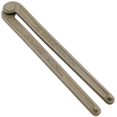

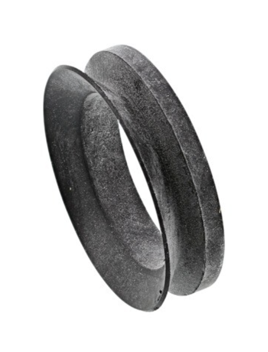

Valvola a tre vie Vaillant vcw 242 eh
Il capitano ha risposto a Il capitano alla discussione in Componenti Riscaldamento
Grazie come sempre scusi il ritardo -
ALLUMY ha iniziato a seguire Posa cavo in fibra all'interno di canalina con cavo di potenza? e ams1117 adj 2248
ams1117 adj 2248
ALLUMY ha risposto a Menotti12 alla discussione in Componenti elettronici ed equivalenze
Ld1117 o anche Lm1117. Sempre un 1117 è. Occhio al package 😉 -
Sostituzione Hoover vhds 609 .... cerco sostituta altrettanto valida... bosch, lg oppure?
Ganimede77 ha risposto a Zio_paperone alla discussione in Lavatrici - Asciugabiancheria
Allora io andrei di ASKO, modello base. Una volta provata, difficile rinunciare. Per Mièle è presto, sono relativamente recenti. Bosch, io direi come quelli delle apribili . -
Aldo 85 ha aderito alla comunità
Posa cavo in fibra all'interno di canalina con cavo di potenza?
Maurizio Colombi ha risposto a smashzen alla discussione in Progettazione impianti elettrici civili e terziario
La fibra è fibra e non rame, quindi non si possono generare interferenze, ne si possono correre rischi posandola insieme a conduttori elettici. -
Posa cavo in fibra all'interno di canalina con cavo di potenza?
ALLUMY ha risposto a smashzen alla discussione in Progettazione impianti elettrici civili e terziario
Stavo giusto per risponderti che la fibra è totalmente immune alle interferenze. Forse una cosa da stare attenti è di non fargli fare delle curve troppo strette, pena l'attenuazione degli infrarossi se non la rottura della fibra stessa. Da ricordarsi nel caso un domani dovessi mettere mano sugli altri cavi. -
Electrolux perfectcare 600 EW6T473U: rumori durante centrifuga
antoniob ha risposto a antoniob alla discussione in Lavatrici - Asciugabiancheria
Ho sostituito i due cuscinetti seguendo le indicazioni presenti su questo video, adesso la lavatrice è di nuovo silenziosa. Per info: i codici dei due cuscinetti sono 4071430963 e 4055070744; per procedere occorrono in particolare chiavi torx e l'attrezzo in immagine. Una domanda. La guarnizione paraacqua che protegge il cuscinetto è simile a quella in immagine e la vedo un pò delicata: esistono marchi che usano sistemi più "robusti"? Grazie. Saluti. -
Ciccio 27 ha iniziato a seguire Partenza ritardata Asko W2084CW3
Partenza ritardata Asko W2084CW3
Ciccio 27 ha risposto a brottollo alla discussione in Lavatrici - Asciugabiancheria
Usa due palline e per la quantità ti regoli con l'esperienza. 😅🤷🏻♂️ -
Domi16 ha iniziato a seguire Ferroili divacondens d plus f24 mancanza di erogazione acqua calda sanitaria all apertura del rubinetto
Ferroili divacondens d plus f24 mancanza di erogazione acqua calda sanitaria all apertura del rubinetto
Domi16 ha inserito una discussione in Guasti/Problemi Riscaldamento
Buonasera a tutti, sono Domenico sono da poco iscritto al forum, di recente sono alle prese con la suddetta caldaia che sto cercando di rimettere apposto, dopo aver sostituito lo scambiatore dell'acqua sanitaria e modificato la tubazione di scarico fumi la caldaia è tornata a funzionare quasi perfettamente. Sto riscontrando un problema sull'acqua sanitaria, purtroppo aprendo il rubinetto la caldaia non parte, bisogna aprire un secondo rubinetto per farla partire (ultimamente non sta funzionando nemmeno quest'ultima soluzione) vorrei sapere quali componenti dovrei controllare, vi ringrazio in anticipo -
Problemi con Luce spia deviatore Bticino
Marco24 ha risposto a Marco24 alla discussione in Altro su impianti elettrici civili
Grazie mille!! Adesso ho capito l'arcano. -
con che cosa posso sostituire ,Grezie
Ferroili divacondens d plus f24 errore a21
Domi16 ha risposto a Domi16 alla discussione in Guasti/Problemi Riscaldamento
Buonasera, dopo alcune prove stamattina sono riuscito a risolvere il problema, è bastato accorciare il camino di scarico dei fumi, probabilmente era troppo lungo e non riusciva a smaltire correttamente i fumi accumulati, ringrazio chiunque abbia risposto. -
Posa cavo in fibra all'interno di canalina con cavo di potenza?
smashzen ha inserito una discussione in Progettazione impianti elettrici civili e terziario
Ciao a tutti, che voi sappiate è possibile e/o consigliato/sconsigliato posare un cavo in fibra con rinforzo in acciaio (antiroditore) nella stessa canalina di 90 assieme ad un cavo di potenza 4mm2 e un cavo unipolare di terra? Aldilà delle interferenze tecniche che non dovrebbero esserci mi chiedevo solo se ci fossero controindicazioni. - Oggi
Riccardo1948 ha aderito alla comunità
contelao ha iniziato a seguire Problema Lavatrice Rex Electrolux re6120 xc
Problema Lavatrice Rex Electrolux re6120 xc
contelao ha inserito una discussione in Lavatrici - Asciugabiancheria
Su questa lavatrice metto il programma, parte,ma il conto alla rovescia non va avanti. sembra che fa lo scarico iniziale ma non va avanti...non dà nessun errore. Idee? Grazie -
CityHunter ha aderito alla comunità
Il citofono non funziona
televedo ha risposto a Remo W. alla discussione in Citofoni, videocitofoni e intercomunicanti
ciao i morsetti 1 e 2 sono relativi all'impianto citofonico il morsetto P è la "chiamata al piano" Se non ti funziona la chiamata prova a verificare che a cornetta posizionata sulla base il tasto sia ben premuto. Eventualmente prova una chiamata tenendo il tasto premuto a mano. -
Livio Orsini ha iniziato a seguire MOTORE CC come controllare se è buono?
MOTORE CC come controllare se è buono?
Livio Orsini ha risposto a GENODAVE alla discussione in Motori - Generatori
Dovresti almeno riportare tutti i dati che sono scritti sulla targa del motore, altrimenti come possiamo capire di che tipo di motore si tratta? Comunque, in genere i motori dei tappeti sono dei motori c.c. con magneti permanenti quindi, supponendo che si tratti di un motore di questo tipo, si tratta di un macchina completamente reversibile, ovvero se mosso da un motore primario si cpomporta come un generatore. Scolleghi l'alimentazione dell'armatura, rimuovi la cinghia di trasmissione, facendo ruotare la pulegga del motore, magari usando un trapano a mano, devi misurare una tensione ai morsetti di alimentazione. La tensione generata è proporzionale alla velocità a cui ruopta il rotore del motore. Se il motore fosse guasto, messo in rotazione non genererebbe alcuna tensione. Comunque il guasto al motore è il meno probabile. Controlla la lunghezza delle spazzole e verifica che il loro consumo sia regolare. Controlla lo stato del collettore e verifica che non ci sia solchi e che non sia completamente annerito. In genere è la scheda di controllo e alimentazione del motore che si guasta, i maggiori indiziati sono i semiconduttori di potenza. Controlla anche i condesatori elettrolitici: se ci sono condensatori gonfi vanno immediatamente sostituiti. -
caldaia Hermann Micra 23, scheda S052002484, resistenza R53 saltata e salvavita che scatta spesso.
dedalupo ha risposto a dedalupo alla discussione in Guasti/Problemi Riscaldamento
oggi ho rismontato la caldaia ed ho fatto ulteriori indagini. Ho trovato della condensa sul connettore del pressostato e gli ho dato un'asciugata Potrebbe essere lui il colpevole? E' normale che misurando dai tre connettori del pressostato ottengo alti valori di resistenza a massa, o non dovrebbe esserci a prescindere alcun tipo di continuità ? La caldaia ora sta funzionando regolarmente ma ovviamente non ho idea se in maniera random farà scattare il differenziale nelle prossime ore. Immagino che dovrebbe farlo scattare subito qualora ci fosse un corto, giusto ? -
Aiuto identificazione impianto Urmet anni ’90 (coassiale?) + compatibilità nuovo monitor
Roberto Garoscio ha risposto a mlanzi86 alla discussione in Citofoni, videocitofoni e intercomunicanti
Dipende dalla manualità, in teoria se non scambi i fili non crei problemi agli altri utenti, se chiami il tecnico manutentore sei più tranquillo. -
Roberto Garoscio ha iniziato a seguire Aiuto identificazione impianto Urmet anni ’90 (coassiale?) + compatibilità nuovo monitor
Aiuto identificazione impianto Urmet anni ’90 (coassiale?) + compatibilità nuovo monitor
Roberto Garoscio ha risposto a mlanzi86 alla discussione in Citofoni, videocitofoni e intercomunicanti
Si Si 1740/90 con in aggiunta un buzzer vedi foto, attento che il tasto aggiuntivo X1/X2 sul 1740/40 non sopporta tensioni superiori a 18V e correnti di 500mA. -
Sostituzione termostato IMIT TA2 con TADO
Leone2285 ha risposto a pialla alla discussione in Componenti Riscaldamento
Ciao, credo debba esserci un parallelo con la spia. Allentando il termostato forse riesci a capire meglio i collegamenti. -
briscolino ha aderito alla comunità
Buongiorno dovrei installare un lettore Faac come da foto su una serratura che ha la centralina che funziona via radio... Il lettore lo devo sostituire perché quello vecchio lo hanno rotto... È possibile trovare delle istruzioni dove è spiegato come è la procedura di apprendimento??? Come si programmano?? Grazie
brottollo ha iniziato a seguire Partenza ritardata Asko W2084CW3
Partenza ritardata Asko W2084CW3
brottollo ha inserito una discussione in Lavatrici - Asciugabiancheria
Buongiorno, ho approfittato del black friday di Unieuro per comprare una ASKO W2084CW3 a 877 euro compresa l'installazione (la Samsung l'ho venduta usata perchè ancora funzionante).La sto usando da una decina di giorni e al momento sono soddisfatto tranne per una cosa che non riesco a capire: come fare utilizzare la pallina dosatrice all'interno del cestello con la partenza ritardata. Mi spiego meglio, utilizzo detersivo in polvere quasi per tutto e il liquido con candeggina gentile ogni tanto, nella vecchia Samsung con la partenza ritardata aspettavo il controllo del carico, mettevo in pausa aprivo l'oblò per posizionare le palline. La Asko invece il controllo del peso lo fa alla fine del timer della partenza ritardata, col detersivo in polvere questo non è un problema in quanto asciugo bene il cassetto e vado tranquillo. per il liquido è vero che c'è il blocco per il liquido nel cassetto ma sarei più tranquillo usando le palline dosatrici, anche perchè la candeggina gentile con posso mischiarla al detersivo liquido nel cassetto 😅. -
Ciccio 27 ha iniziato a seguire Lavatrice Ariston ECO9L1091 lava e risciacqua con poca acqua
Lavatrice Ariston ECO9L1091 lava e risciacqua con poca acqua
Ciccio 27 ha risposto a ciddone alla discussione in Lavatrici - Asciugabiancheria
Abuso di detersivo liquido e basse temperature, che hanno riempito di muffa la vasca? -
Domanda basica su cambio vecchio differenziale
pinballwizard ha risposto a pinballwizard alla discussione in Quadri elettrici civili e terziario
Grazie mille @piergius ora provo ad accendere il cervello e seguire le tue indicazioni , anche se non avendo una amperometrica a casa sono un po' cieco, i miei sospetti sono verso la stanza caldaia dove c'è: - autoclave - caldaia - boiler acqua del solare termico - una pompa che scarica acqua fuori e tutto questo è sotto un altro quadretto di magnetotermici che avevo postato prima...questa qui...domanda...se tiro giù tutto, scollego i vari carichi e lascio solo spine e luci potrei scoprire che così resta su il differenziale o magari potrei andare per step e vedere se uno dei magneto termici del quadretto lo fa saltare?? Grazie mille del supporto e incoraggiamento @piergius!! -
maxximax ha aderito alla comunità
Regolazione chiusura Came Ati3000
Pier77 ha risposto a Pier77 alla discussione in Cancelli elettrici
Non sarebbe possibile aggiungere un secondo finecorsa per la chiusura? -
Videocitofono elvox vimar
mithe ha risposto a mithe alla discussione in Citofoni, videocitofoni e intercomunicanti
Tutto funzionante grazie
