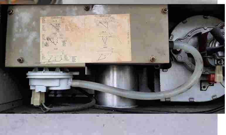

caldaia ferroli ne fluss anno 1994
Stefano Dalmo ha risposto a PINZAT alla discussione in Guasti/Problemi Riscaldamento
Sta scritto clicca per inserire file sotto la pagina di risposta -
caldaia ferroli ne fluss anno 1994
Stefano Dalmo ha risposto a PINZAT alla discussione in Guasti/Problemi Riscaldamento
È così . ? sfila il tubicino e infila il filo da beccuccio di raccordo . Magari più lungo , non succede niente altrimenti devi aprire tutto li sopra -
caldaia ferroli ne fluss anno 1994
PINZAT ha risposto a PINZAT alla discussione in Guasti/Problemi Riscaldamento
Ciao Stefano , il tubicino trasparente non e collegato al ventilatore , ma alla scatola della canna fumaria (ho provato ma il foro e libero )se il tubicino lo inserisco in cima nel foro fatto dal tecnico anni anni fa dove prelevava la misura dei fumi. si innesca il presostato e il bruciatore ....sto pensando di ispezionare la canna fumaria ...oppure lo sportello di chiusura che su quattro ganci solo due le tengono chiusa ermeticamente.... Grazie ...accetto sempre info eventuali... ps provo nuovamente ad inviare la foto -
piergius ha iniziato a seguire caldaia Hermann Micra 23, scheda S052002484, resistenza R53 saltata e salvavita che scatta spesso.
caldaia Hermann Micra 23, scheda S052002484, resistenza R53 saltata e salvavita che scatta spesso.
piergius ha risposto a dedalupo alla discussione in Guasti/Problemi Riscaldamento
Dipende anche da quanta parte dell' Impianto Elettrico alimenta il Differenziale che interviene. . Se, puta caso, invece della Caldaia lasci isolati il Forno e la Lavastoviglie o la Lavatrice, cosa succede ? e anche se : .. Hai tolto Tensione alla sola Caldaia, o a tutto l' Impianto di Riscaldamento, compresi Valvole di Zona, Circolatori supplementari o simili ? . .. Hai controllato che Fase e Neutro arrivino alla Caldaia effettivamente con la corretta Polarità ? - Se è alimentata tramite una Presa, la Spina deve essere a squadra, per rendere più intuitivo il corretto verso di inserzione.. Presumibilmente ha un suo Filtro di Rete che, anche in Stand-by, disperde ulteriori 2mA Verso Terra oltre la Somma di Dispersioni già in essere . - Qualora il Differenziale sia "figlio unico di madre vedova" conviene isolare dalla Rete gli Elettrodomestici non in uso, finché non viene verificato quanto disperde ciascuno di essi in Stand-by e durante l' utilizzo . [ magari mediante una Pinza Amperometrica dotata di Portata in Milliamper ; ( come ad esempio la già citata tascabile 268B, utile per individuare gli Elettrodomestici più " Dispersivi" ) ] _ Buona serata ! -
Stefano Dalmo ha iniziato a seguire caldaia ferroli ne fluss anno 1994
caldaia ferroli ne fluss anno 1994
Stefano Dalmo ha risposto a PINZAT alla discussione in Guasti/Problemi Riscaldamento
Prendi un filo di rame nudo e infilalo nel venturi e ravana al suo interno . Deve entrare per un 5/6 cm sfila il tubicino sul ventilatore /canna fumaria e infila il filo nel raccordo . -
BADPI59 ha iniziato a seguire Ferroili divacondens d plus f24 mancanza di erogazione acqua calda sanitaria all apertura del rubinetto
Ferroili divacondens d plus f24 mancanza di erogazione acqua calda sanitaria all apertura del rubinetto
BADPI59 ha risposto a Domi16 alla discussione in Guasti/Problemi Riscaldamento
controlla il pressostato acqua manuale ti ho allegato il manuale con la posizione 114 a pagina 12 - Oggi
F80SG Btidin riarmo automatico
Leone2285 ha risposto a dario6 alla discussione in Scatti intempestivi dei differenziali
Ciao Dario, per come descrivi il problema forse è il motoriduttore che non riesce a fare abbastanza forza. Magari si è rotto qualche dente ai ruotismi interni. Comunque aspetta un parere più valido del mio dai ragazzi del forum. -
Sostituzione temporizzatore Legrand Rex600
ROBY 73 ha risposto a Zippo978 alla discussione in Quadri elettrici civili e terziario
Ecco appunto, come presumevo. Ciao prego -
Linea Frigo / Monosplit con RCBO Riarmo automatico Tipo A a monte seguito di RCBO Tipo F a valle: sarebbe a norma??
jpredeu ha risposto a jpredeu alla discussione in Quadri elettrici civili e terziario
La ringrazio per la Sua risposta e mi scusi per il ritardo della mia. Se ho capito bene, di solito due differenziali entrambe sulla stessa linea è qualcosa da evitare... Almeno è cosi che capisco la Sua risposta perche per il momento tutti e tre (frigo + 2 Clima) funzionano senza problema con solo un MTD C16 Tipo F (30mA 4,5kA) a monte della stessa linea condivisa. Vero? La ringrazio ancora! -
Immergas Intra Extra 20, CAR V1, TADO X
Stefano Dalmo ha risposto a Maups alla discussione in Guasti/Problemi Riscaldamento
Questo è lo schema della tua caldaia . Il 40 e 41 non ha ponte , ma va collegato ai contatti del tado . Come riferimento in scheda , altre zone . Dopo la “prima “ che non c’è visto che la dovrebbe comandare il car . -
Problema Lavatrice Rex Electrolux re6120 xc
borgo77 ha risposto a contelao alla discussione in Lavatrici - Asciugabiancheria
ciao controlla innanzitutto perchè non carica l'acqua, togli il tubo e pulisci il filtrino -
Immergas Intra Extra 20, CAR V1, TADO X
Stefano Dalmo ha risposto a Maups alla discussione in Guasti/Problemi Riscaldamento
Il tuo car va portato fuori , tanto servirà solo per settare la caldaia , se vuoi mettere il tado in casa direttamente sulla caldaia . per questo ti ho consigliato di mettere un interruttore Tra 40 e 41 prima di fare spese . ovviamente dopo aver modificato i parametri . Che ti ho postato . -
Mancato riavvio della caldaia dopo mancanza di corrente
Stefano Dalmo ha risposto a Framag alla discussione in Guasti/Problemi Riscaldamento
Bhe lo immaginavo. facci sapere come va a finire -
robertosh ha iniziato a seguire estrazione perno ammortizzatore smeg lbw508cit e Sostituzione ammortizzatori lavatrice SMEG LBW 362
caldaia ferroli ne fluss anno 1994
PINZAT ha inserito una discussione in Guasti/Problemi Riscaldamento
Ciao , possiedo una vecchia caldaia ferroli fluss in una casa in montagna usata solamente 3/4 volte all'anno . Avaria prelevando acqua dai sanitari oppure riscaldamento il bruciatore non parte e quindi senza acqua calda. Al prelievo si innesca la ventola ma non si sente l'innesco del rele' sulla scheda, comandato dal presostato aria fumi , ho controllato il tubicino trasparente.., l'ho anche sostituito ma nulla Ovviamente se faccio il corto sul contatto della scheda il bruciatore parte...ho soffiato nel tubicino e il bruciatore parte , ho controllato il presostato e per scrupolo l'ho sostutito : Pressostato Aria HUBA 43-8 Pa ...mi pare che manchi la depressione per far azionare il pressostato potrebbe esse la canna fumaria intasata ? Ringrazio anticipatamente per le informazioni. Grazie Allego foto. -
Sostituzione temporizzatore Legrand Rex600
Zippo978 ha risposto a Zippo978 alla discussione in Quadri elettrici civili e terziario
Alla fine ho optato per il Rex600Plus, scrivo perchè a qualcuno potrebbe servire. Il rex600Plus è perfettamente compatibile con il vecchio modello Rex600, basta mettere i cavi dal vecchio al nuovo nello stesso ordine. Grazie a tutti per l' aiuto ed i consigli. -
Rowenta DG8561 non esce vapore
Stefano Dalmo ha risposto a tistac alla discussione in Forni - Microonde - Cucine
Se la sigla è leggibile sul davanti . Puoi cercare di sostituirlo . Ma Andrebbe verificato il tutto . prima di tutto per vedere dove fa capo quel transistor . -
Stefano Dalmo ha iniziato a seguire Problema lampadina forno REX FMS 041 X - electrolux
Problema lampadina forno REX FMS 041 X - electrolux
Stefano Dalmo ha risposto a BEnrico7 alla discussione in Forni - Microonde - Cucine
Bhe , la prima cosa è vedere se arriva tensione sui terminali . dopo aver girato il commutatore . o magari aprendo già trovi il problema , a vista . O magari guarda bene la piastrina di fondo , se è arrugginita O ha bisogno di essere tirata in avanti , guardando da dentro al portalampada -
Aeg t59800-asciuga poco
DarioRFI ha risposto a DarioRFI alla discussione in Lavatrici - Asciugabiancheria
Una pdc scarica non dovrebbe generare poco calore? La biancheria è ben calda...la condensazione c'è. .. e poi perché dovrebbe terminare il ciclo se non raggiunge il grado di umidità desiderato? -
F80SG Btidin riarmo automatico
dario6 ha inserito una discussione in Scatti intempestivi dei differenziali
Ho installato un SALVAVITA STOP&GO standard F80SG Btidin riarmo automatico accoppiato con un interruttore magnetotermico differenzialeGC8813AC25 Btidin45 1P+N - 4,5kA - Idn=0,03A tipo AC - 2 moduli DIN - 230V - In=25A. Provato e verificato il funzionamento. Successivamente, a seguito di un problema con un apparecchiatura a valle che proteggeva (probabile corto o dispersione), non ha più funzionato il riarmo automatico. Ho disinstallato l'apparecchiatura problematica, ma il problema permane. Il F80SG in automatico prova a fa salire l'interruttore magnetotermico differenziale ma non ce la fa. Si deve riarmare manualmente. Ho effettuato più prove. Il SALVAVITA STOP&GO è protetto dai Cortocircuiti? -
BEnrico7 ha iniziato a seguire Problema lampadina forno REX FMS 041 X - electrolux
Problema lampadina forno REX FMS 041 X - electrolux
BEnrico7 ha inserito una discussione in Forni - Microonde - Cucine
Ciao a tutti. Ho un problema con la lampadina del forno REX FMS 041 X - electrolux. All'inizio pensavo che fosse bruciata, e così era quando ho aperto il bulbo di vetro e svitato la vecchia lampadina, ma quando sono andato a sostituirla con la nuova questa non si accende più. Ho provato a muoverla un pò sperando in un falso contatto ma non dà cenni di vita. Penso che non mi rimanga altro che smontare il forno e agire da dietro, magari è il porta lampadina che è andato, ma prima di farlo vorrei sentire la vostra e cosa mi consigliate di fare dopo che l'ho smontato. Grazie. -
Rowenta DG8561 non esce vapore
fogliluc ha risposto a tistac alla discussione in Forni - Microonde - Cucine
Io ho un altro problema e la scheda mi pare uguale ... quando l ho collegato alla corrente ha fatto una vampate e il cavo di alimentazione e saltato circa a metà. Ho sostituito il cavo ma non ho risolto ... poi ho smontato e ho visto che il componente e bruciato ... secondo voi è rimediabile ? -
Sostituire umet 1204/d006
Roberto Garoscio ha risposto a Aldo 85 alla discussione in Citofoni, videocitofoni e intercomunicanti
Basta chiedere qui. -
LG 28MT42VF-PZ-2 righe verticali
MARCHIGNO ha risposto a MARCHIGNO alla discussione in LG - Goldstar
Ok grazie,almeno so' qual'e' il problema. -
Roberto Garoscio ha iniziato a seguire Sostituire umet 1204/d006
Sostituire umet 1204/d006
Roberto Garoscio ha risposto a Aldo 85 alla discussione in Citofoni, videocitofoni e intercomunicanti
La staffa 1740/955 non è compatibile con il cablaggio coassiale ma è per i video a 5 fili, non puoi utilizzarla, devi prendere la 1740/90. -
Daniele Pin ha iniziato a seguire Ariston Microex con testine vimar
Ariston Microex con testine vimar
Daniele Pin ha inserito una discussione in Componenti Riscaldamento
Salve a tutti, ho installato le testine vimar (quelle digitali) su 8 caloriferi in ghisa bitubo.Ho scelto vimar solo per integrarle nella domotica di casa che gia avevo. La caldaia è una Ariston, vecchiotta, 18 anni credo, sul manuale riporta che può essere utilizzata con termostatiche ed è dotata di bypass. Con le testine ho creato un gruppo , collegato ad un relè , che alla richiesta di calore da una qualsiasi, chiude il contatto dedicato (morsetto M2 contatto 1 e 2) e attiva la caldaia. succede però questo:quando la temperatura é quasi arrivata al set Point da me impostato, e magari una sola o due testine richiedono ancora calore, la caldaia mi sembra faccia solo girare l’acqua, infatti anche il rumore che fa di solito diminuisce, sembra quasi spenta con la conseguenza che funziona perennemente senza mai far arrivare al set Point le ultime termostatiche. il clima manager Ariston che funziona anche da termostato, l’ho impostato in maniera tale da escludere la lettura della temperatura interna,(parametro P0=b0)quindi mi sembra di aver capito che si regola solo con la sonda esterna. É normale che faccia così?
