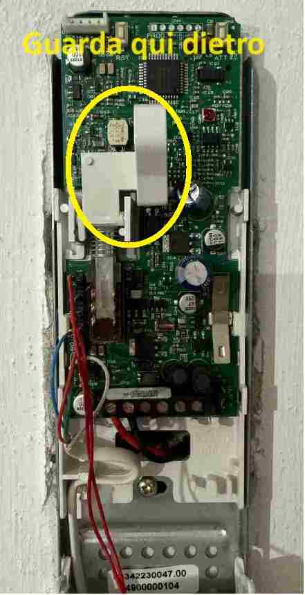

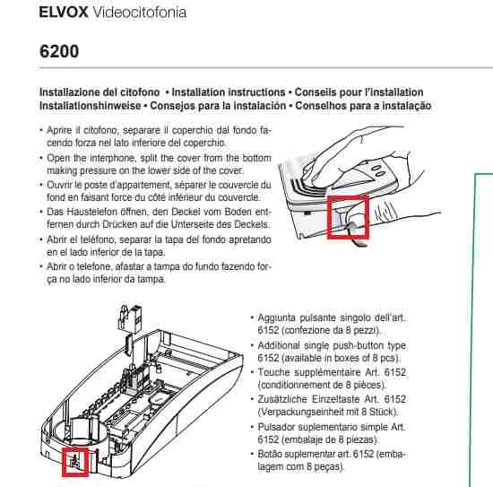

ALLUMY ha iniziato a seguire Corto circuito
Se hai un tester ci vuole un attimo a verificare: che la presa di corrente sia ok e la terra pure, e anche a vedere se per caso c'è tensione nella presa antenna (tra il polo centrale e lo schermo) e in più se c'è tensione tra quei due elementi e la terra della presa di corrente di prima. Io partirei da lì, se ti sembra tutto a posto allora era il TV malandato. Nei dubbio collega qualcos'altro alla presa, un apparecchio qualsiasi che abbia la spina con la terra e vedi se scatta ancora il "salvavita".
Scheda comando cancelli Came ZA3P
ROBY 73 ha risposto a fai da te alla discussione in Cancelli elettrici
Ciao fai da te, Magari non sono precisissime per tutti, ma dovrebbero corrispondere indicativamente ai seguenti valori di tensione: Posizione 1 (Minimo) = circa 130V AC Posizione 2 (Medio / Bassa) = circa 150V AC Posizione 3 (Medio / Alta) = circa 180V AC Posizione 4 (Massimo) = 230V AC (tensione di rete) -
Consiglio componenti TV/SAT per impianto con 6 prese demiscelate e confronto tra i migliori produttori
Tartaruga24 ha risposto a Tartaruga24 alla discussione in Impianti misti TV-SAT
Grazie per il consiglio sul multiswitch! Questo a mio avviso è perfetto: https://fracarro.com/it/product/287518-swp508ts/ Se in futuro decido di mettere Sky e Tivùsat e quindi queste TV a pagamento questo dispositivo sarebbe compatibile o dovrebbe essere cambiato? Ne esiste uno a 6? Anche il MBJ3r345U T2 è sovradimensionato, a tuo avviso esiste qualcosa più adatto a me? Al massimo posso mettere 2 antenne in futuro se dovessero aggiungere dei punti di trasmissione ma non certo 4. Questo progetto fa acqua da tutte le parti. Va assolutamente rivisto. -
Scheda ricevente radiocomando Came TR304
ROBY 73 ha risposto a Tiziano .M alla discussione in Cancelli elettrici
Infatti, oggi ho dato un'occhiata e quella che pensavo di avere, non l'ho trovata. Facci sapere allora - Oggi
Collegamento Videocitofono Vimar al cancello automatico battente
ROBY 73 ha risposto a francesco91 alla discussione in Citofoni, videocitofoni e intercomunicanti
No, l'uscita COM-NO/NC è già il contatto di un relè integrato nel posto esterno e alla BRAINY è sufficiente un contatto pulito. Attendiamo buone nuove allora -
Citofono Elvox: non si sente posto esterno
ROBY 73 ha risposto a gaio73 alla discussione in Citofoni, videocitofoni e intercomunicanti
Si tratta di un citofono Petrarca, ma parliamo del solo design / modello, l'ideale sarebbe aprire il solo citofono (il monitor può rimanere lì com'è) e vediamo l'articolo esatto che probabilmente dovrebbe essere un 62I8: https://www.vimar.com/irj/go/km/docs/z_catalogo/DOCUMENT/S6I_62I_800_R10.40505.pdf https://www.vimar.com/irj/go/km/docs/z_catalogo/DOCUMENT/49400870A0_01_62I8.112386.pdf Per aprirlo: Se l'articolo non fosse in vista, guarda anche qui: Oppure apri la sola cornetta, perché sinceramente non so se esista l'articolo preciso tra i codici dei MICROFONI e degli ALTOPARLANTI per questo specifico citofono che è fuori produzione da circa una quindicina d'anni. -
Dubbio valvola Jolly(rompi vuoto) su Solare Termico
drn5 ha risposto a antoantoant alla discussione in Solare termico
Quello che "rischi" è magari ai rubinetti di faticare a miscelare la calda con la fredda. Quella guarnizione rotta la trovi in qualsiasi negozio di idraulica o anche nei grandi magazzini di bricolage. Con 1 euro te ne compri 10. Rimonti i vari affarini di plastica e ne metti una nuova. Se non la trovi in gomma vanno bene anche quelle in fibra verdi. -
TERRANEO TERSYSTEM 2000 T1806B
ROBY 73 ha risposto a Bruno89 alla discussione in Citofoni, videocitofoni e intercomunicanti
Ciao Bruno89, Sì esatto! Probabilmente l'elettricista a suo tempo non voleva possibili "rogne" e quindi è stato "abbondante" con il cavo, ma allo stesso tempo è un bene per non avere eventuali cadute di tensione (magari il tratto è lungo) e inoltre è più semplice distinguere le varie coppie complete, piuttosto di dividerle, quindi nulla di sbagliato, anzi. No, comunque per scrupolo scollega una alla volta le coppie di filo collegate nei morsetti 4 e 7 e provi a premere il pulsante per verificare che il pulsante premuto non faccia suonare il campanello, così sarai certo che sono quelli i due fili / morsetti da unire. Facci sapere i risultati -
Stefano Dalmo ha iniziato a seguire Frigorifero Bompani (vecchiotto) non raffredda il frigo e Bosch errore lampeggia spia rubinetto+ sale
Bosch errore lampeggia spia rubinetto+ sale
Stefano Dalmo ha risposto a Lele.MI alla discussione in Lavastoviglie
Non è che si capisce tanto da quello che descrivi . prima cosa accertati che non ci sia acqua che aziona il galleggiante antiallagamento . Seconda cosa , devi verificare se entra acqua in vasca dopo che ha fatto lo scarico iniziale . e se entra , quanta ne entra ? In 1 minuto devono entrare non meno di due litri di acqua . altrimenti non va . L’hair break va pulito con acido muriatico , ma in un posto preciso , in alto , dove il condotto si restringe e fa curva a mezza luna . -
Consiglio componenti TV/SAT per impianto con 6 prese demiscelate e confronto tra i migliori produttori
snipermosin ha risposto a Tartaruga24 alla discussione in Impianti misti TV-SAT
Se è questo allora si tratta di un 5 mm e va bene, tu parlavi di 2-3 mm ....... Controlla -
Dubbio valvola Jolly(rompi vuoto) su Solare Termico
Stefano Dalmo ha risposto a antoantoant alla discussione in Solare termico
Dubbio valvola Jolly(rompi vuoto) su Solare Termico
Stefano Dalmo ha risposto a antoantoant alla discussione in Solare termico
Che io sappia è un riduttore di flusso e fa anche da filtro . se togli la guarnizione nera , il corpo interno viene via -
Consiglio componenti TV/SAT per impianto con 6 prese demiscelate e confronto tra i migliori produttori
Tartaruga24 ha risposto a Tartaruga24 alla discussione in Impianti misti TV-SAT
Forse il cavo è questo; nei prossimi giorni verifico: https://www.televes.com/it/210603-cavo-coassiale-piccolo-cxt-5-24vatc-euroclasse-eca.html Dovrebbero esserci delle scritte sulla guaina del cavo che permettono di identificarlo con certezza. Per quanto riguarda il multiswitch, va bene. Non sapevo esistessero anche modelli radiali. -
Frigorifero Bompani (vecchiotto) non raffredda il frigo
Stefano Dalmo ha risposto a David72 alla discussione in Frigoriferi - Congelatori
Se è in frigo statico , lo puoi buttare , se è no frost , prova a fare uno sbrinamento forzato , fermandolo per 24 ore . -
Frigorifero Bompani (vecchiotto) non raffredda il frigo
David72 ha inserito una discussione in Frigoriferi - Congelatori
Buonasera ho un frigo Bompani BO06697/E è da 2 giorni che non raffredda la parte superiore il frigo, mentre il congelatore funziona regolarmente cosa può essere successo? Sonda, la scheda.... o...... Grazie David -
Dubbio valvola Jolly(rompi vuoto) su Solare Termico
antoantoant ha risposto a antoantoant alla discussione in Solare termico
Consiglio componenti TV/SAT per impianto con 6 prese demiscelate e confronto tra i migliori produttori
snipermosin ha risposto a Tartaruga24 alla discussione in Impianti misti TV-SAT
Ok per Fracarro, in rete trovi di tutto, ma se vai su e-bay qualche negozio affidabile c'è. Adesso in privato ti dico dove -
Consiglio componenti TV/SAT per impianto con 6 prese demiscelate e confronto tra i migliori produttori
snipermosin ha risposto a Tartaruga24 alla discussione in Impianti misti TV-SAT
Ma non ti ho detto mica che non serve il multiswitch, bensì ti ho detto il perchè la scelta è caduta su uno in cascata, ovvero con ingressi ed uscite passanti sat per altri multiswitch in serie; te ne serve uno radiale, cio' con soli ingressi sat ed uscite utente, in questo modo risparmi di mettere i tappi sulle uscite sat passanti. Ahia.... pessima scelta, mi sarei aspettato almeno un buon 5 mm. Non hai modo di cambiarli? Guarda che non sia un cavo per videosorveglianza, quelli ti si mangia tutto il segnale, ne arriverebbe un lumicino alle prese.... Hai una sigla? Non sono propenso, mai usato quel cavo e me ne guarderei bene dal farlo. Se passa il 3 si fa passare anche il 5 a via di sapone o gel scorricavo, ma il 3 mm no.... Con quel cavo ci puoi contare che avrai problemi. -
Lele.MI ha iniziato a seguire Bosch errore lampeggia spia rubinetto+ sale
Ciao a tutti, ho un problema con la lavastoviglie Bosch smv50e60eu dove lampeggiano contemporaneamente sia il led del rubinetto che quello del sale. Faccio una premessa. Avevo problemi di carico scarico random durante l'anno e allora ho tolto air break, pulito a fondo con acqua/aceto e acido citrico e sostituita rotella interna con relativa guarnizione. O rimontato il tutto ma notavo che scendeva qualche goccia, allora ho rimesso meglio la guarnizione, chiudo tutto e ora mi fa quel problema qui. Infatti ora quando la accendo per provare il ciclo, Noto che la pompa scatta e non è fluida. Però nel fondo della lavastoviglie l'acqua c'è e se la resetto poi me la scarica. Credo di aver fatto un po' di forza nel rimettere l' air break ma sapete cosa posso avere danneggiato o magari si è staccato qualcosa? Toccando i tubi mi sembra tutto ok. Allego foto errore
Sembra un modello non piú in produzione di questa ditta: questa Potresti rivolgerti a loro e chiedere. ciao
paolotorino ha aderito alla comunità
Salve. Tv Samsung ma credo che la marca c'entra zero. Entro in questa casa dove c'è una tv led samsung. Provo ad accenderla ma non da segni di vita, non mi accorgo che il cavo alimentazione è attaccato in un punto con nastro. Provo ad attaccare antenna, scintilla, scatta salvavita. Definitivamente morta. Per scrupolo cambio cavo alimentazione. Parte. La spengo. Dopo un po' attacco cavo antenna. Provo ad accedere, niente morta e salta salvavita. Ok è vecchia e la butto. Però ora ho paura ad attaccarne una nuova. Non vorrei ci fosse qualcosa sugli attacchi tv. Come posso verificare? Ho un 65 pollici oled che ora temo veramente possa bruciarmi. Mi date qualche consiglio?
ALLUMY ha iniziato a seguire [.] videocamera e led contemporanemente: missione impossibile (per me)
[.] videocamera e led contemporanemente: missione impossibile (per me)
ALLUMY ha risposto a PhantomEVO1 alla discussione in Elettronica generica
Intanto possiamo dire che hai due carichi: 1) la telecamera, 12W massimi; 2) il dimmer + LED, 4W massimi. Il carico totale sarà al massimo di 16W. Quindi, ipotizzando il tutto da alimentare con un alimentatore unico a 12V potrai cercarne uno da almeno 2A (quindi 24W), per stare tranquilli. Poi, la board (dimmer) che dicevi, forse l'avevi alimentata a 6V perché non ne sopporta di più? Se è così allora dovrai aggiungere appunto uno step-down che ti trasformi i 12V in ingresso a 6V in uscita. Più di così non so dirti, anche perché l'immagine che hai linkato non riesco a scaricarla e le info che hai fornito sono molto poche. -
Consiglio componenti TV/SAT per impianto con 6 prese demiscelate e confronto tra i migliori produttori
Tartaruga24 ha risposto a Tartaruga24 alla discussione in Impianti misti TV-SAT
Ciao Snipermosin, innanzitutto ti ringrazio molto per il messaggio. Rispondo subito a tutte le tue domande. Ho scelto un multiswitch perché devo ricevere il segnale da una parabola e da un’antenna terrestre e poi distribuirlo a 6 prese demiscelate, per un totale di 6 televisori. Non conosco alternative migliori per questa configurazione. Forse si potrebbero usare dei partitori, ma ritengo che una distribuzione diretta tramite multiswitch sia più corretta ed efficiente. Ti allego uno schema. Ti invio in privato il comune dell’intervento. I cavi già posati sono piuttosto sottili, circa 2–3 mm, non 5 mm. Non ho trovato sigle sui cavi in uscita dalle scatole, ma posso fare un controllo più approfondito. Tieni conto che alcune distanze sono stime e potrebbero non essere del tutto precise. Un centralino con 20 dB di guadagno potrebbe essere sufficiente, non lo escludo. Tuttavia ho visto che in Fracarro, tra i multiswitch a 8 uscite, non ci sono alternative al modello SCD2-5816W. Un’opzione più prudente potrebbe essere un multiswitch a 6 uscite, anche se non so quanto si risparmierebbe. Inoltre, se in futuro dovessi aggiungere un televisore, dovrei usare un partitore, cosa che vorrei evitare. D’altra parte è vero che il risparmio potrebbe essere interessante e probabilmente non aggiungerò altri TV. Per la parte parabola, la differenza tra configurazione PENTA85 con due LNB UX-WB LTE e supporto DFP85 rispetto a un singolo LNB UX-QT LTE sta nella possibilità di ricevere sia Hotbird 13°E che Astra 19.2°E. La prima soluzione consente quindi anche canali stranieri con tecnologia wideband, mentre la seconda si limita ai canali italiani, ma in entrambi i casi la qualità del segnale rimane equivalente per Hotbird. Potrei anche scegliere una parabola classica e risparmiare ulteriormente, ma mi interessava l’idea di avere qualche canale extra, anche se è vero che quelli stranieri vengono guardati poco. Il discorso dei tappi non mi è chiaro: mi è stato detto che sulle uscite non utilizzate del multiswitch vanno inseriti i T75IF. Se non sono adatti, cosa consiglieresti al loro posto? Se ritieni che i vari marchi siano sostanzialmente equivalenti, posso anche valutare alternative a Fracarro per ridurre i costi. L’unico punto critico restano le distanze tra multiswitch e prese demiscelate, che sono comunque stime: se qualche tratta fosse intorno ai 60 m, potrebbero esserci problemi. Sto anche valutando di passare a una parabola standard con multiswitch a 6 uscite per ridurre la spesa complessiva. Ti ho inviato in privato la zona dell’intervento per motivi di riservatezza. Se conosci siti affidabili dove acquistare a buon prezzo, ogni consiglio è ben accetto. Su capitanantenna.it ho visto alcune offerte interessanti per il multiswitch. -
Per curiosità, facci sapere quanto ne entra! 😉
Dopo un giorno in cui ho lasciato asciugare il silicone nero che ho "leccato" per circa 0,5x2 cm intorno al foro, dopo una rapida e grossolana passata con carta vetrata grossa, stasera ho lanciato un breve ciclo di ammollo. Al momento non ha fatto storie, mentre prima mi hanno detto che andava subito in allarme 4 e allagava. Avremo risolto? (Ad ogni modo, mi sono ringiovanito, ad ascoltare il lavaggio ad impulsi, che avevo quasi dimenticato... 😅)
