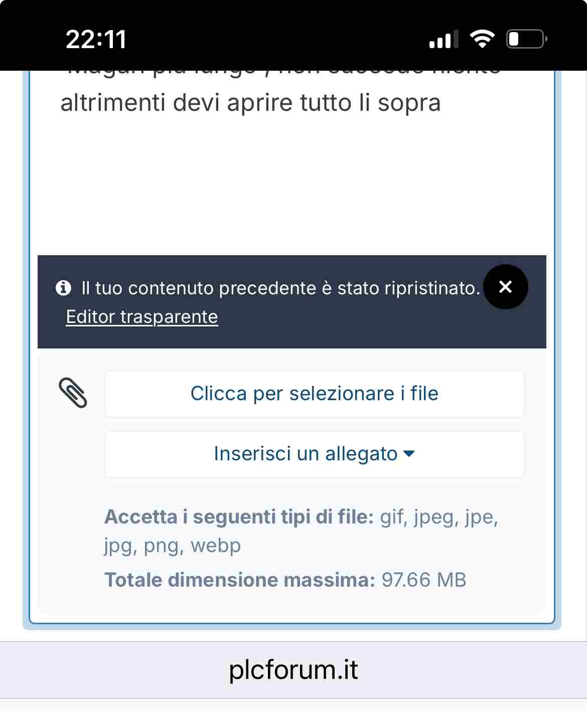

  1. Nell'ultima ora
  2. Stefano Dalmo
    Dispersione (scossa) su scocca in lamiera ventilatore
    Ma lo hai collegato alla presa di terra ?
  3. Per caso quei ventilatori hanno la spina a 3 poli? 😁
  4. Ciao a tutti, ho appena montato due ventilatori (nuovi) da circa 300 mc/h con scocca in lamiera, si trovano su internet come VCC 160 (più spesso sotto il marchio Brofer). Dopo aver fatto la prima accensione, ne sfioro uno col dorso della mano e sento la 230V. Riprovo un paio di volte a toccarlo, e la risento, sempre sulla scocca, apparentemente nella zona di giunzione tra i due semigusci. Mi fermo lì con le prove a mano e comincio a riflettere: può in qualche modo la scossa essere dovuta ad un possibile (anche se improbabile) mix tra fase e neutro di due linee da 10A diverse? Ovvero, presa la fase da una linea, e il neutro da una possibile seconda linea (verificherò comunque meglio lunedì). Si può misurare col tester in qualche modo? È da segnalare seduta stante al fornitore e da fare un reso? Grazie mille!
  5. Stefano Dalmo
    caldaia ferroli ne fluss anno 1994
    Ma che filo ? deve essere molto flessibile perché deve curvarsi
  6. ROBY 73
    Videocitofono elvox vimar
    Ottimo così allora! Ciao prego
  7. Bisogna capire se è condensa o acqua che è caduta su di esso , mandando in dispersione ,lo stesso , oppure perde lui dall’interno e quindi va sostituito . Ovviamente se c’è entrata acqua lo si svita , lo si mette a testa in giù e lo si riscalda con un fon . Controlla che non scenda acqua da qualche parte . Magari isolalo con qualcosa , protezione in gomma .
  8. PINZAT
    caldaia ferroli ne fluss anno 1994
    Esatto Stefano , ho gia' provato con un filo ed è profondo circa 2 cm...perche' ho rimosso le 5 viti ,,,con spray wd40 ho pulito l'asta del coperchio o piattello che si alza con la depressione ....(se non erro) ....non mi resta che la canna fumaria. Potrebbe essere anche il ventilatore che non gira magari piu velocemente ? Grazie .....accetto sempre info.. sto usando lo smarfhone no vedo la graffetta ....
  9. Stefano Dalmo
    caldaia ferroli ne fluss anno 1994
    Sta scritto clicca per inserire file sotto la pagina di risposta
  10. Stefano Dalmo
    caldaia ferroli ne fluss anno 1994
    È così . ? sfila il tubicino e infila il filo da beccuccio di raccordo . Magari più lungo , non succede niente altrimenti devi aprire tutto li sopra
  11. PINZAT
    caldaia ferroli ne fluss anno 1994
    Ciao Stefano , il tubicino trasparente non e collegato al ventilatore , ma alla scatola della canna fumaria (ho provato ma il foro e libero )se il tubicino lo inserisco in cima nel foro fatto dal tecnico anni anni fa dove prelevava la misura dei fumi. si innesca il presostato e il bruciatore ....sto pensando di ispezionare la canna fumaria ...oppure lo sportello di chiusura che su quattro ganci solo due le tengono chiusa ermeticamente.... Grazie ...accetto sempre info eventuali... ps provo nuovamente ad inviare la foto
  12. Dipende anche da quanta parte dell' Impianto Elettrico alimenta il Differenziale che interviene. . Se, puta caso, invece della Caldaia lasci isolati il Forno e la Lavastoviglie o la Lavatrice, cosa succede ? e anche se : .. Hai tolto Tensione alla sola Caldaia, o a tutto l' Impianto di Riscaldamento, compresi Valvole di Zona, Circolatori supplementari o simili ? . .. Hai controllato che Fase e Neutro arrivino alla Caldaia effettivamente con la corretta Polarità ? - Se è alimentata tramite una Presa, la Spina deve essere a squadra, per rendere più intuitivo il corretto verso di inserzione.. Presumibilmente ha un suo Filtro di Rete che, anche in Stand-by, disperde ulteriori 2mA Verso Terra oltre la Somma di Dispersioni già in essere . - Qualora il Differenziale sia "figlio unico di madre vedova" conviene isolare dalla Rete gli Elettrodomestici non in uso, finché non viene verificato quanto disperde ciascuno di essi in Stand-by e durante l' utilizzo . [ magari mediante una Pinza Amperometrica dotata di Portata in Milliamper ; ( come ad esempio la già citata tascabile 268B, utile per individuare gli Elettrodomestici più " Dispersivi" ) ] _ Buona serata !
  13. Oggi
  14. Stefano Dalmo
    caldaia ferroli ne fluss anno 1994
    Prendi un filo di rame nudo e infilalo nel venturi e ravana al suo interno . Deve entrare per un 5/6 cm sfila il tubicino sul ventilatore /canna fumaria e infila il filo nel raccordo .
  15. controlla il pressostato acqua manuale ti ho allegato il manuale con la posizione 114 a pagina 12
  16. Leone2285
    F80SG Btidin riarmo automatico
    Ciao Dario, per come descrivi il problema forse è il motoriduttore che non riesce a fare abbastanza forza. Magari si è rotto qualche dente ai ruotismi interni. Comunque aspetta un parere più valido del mio dai ragazzi del forum.
  17. ROBY 73
    Sostituzione temporizzatore Legrand Rex600
    Ecco appunto, come presumevo. Ciao prego
  18. La ringrazio per la Sua risposta e mi scusi per il ritardo della mia. Se ho capito bene, di solito due differenziali entrambe sulla stessa linea è qualcosa da evitare... Almeno è cosi che capisco la Sua risposta perche per il momento tutti e tre (frigo + 2 Clima) funzionano senza problema con solo un MTD C16 Tipo F (30mA 4,5kA) a monte della stessa linea condivisa. Vero? La ringrazio ancora!
  19. Stefano Dalmo
    Immergas Intra Extra 20, CAR V1, TADO X
    Questo è lo schema della tua caldaia . Il 40 e 41 non ha ponte , ma va collegato ai contatti del tado . Come riferimento in scheda , altre zone . Dopo la “prima “ che non c’è visto che la dovrebbe comandare il car .
  20.  borgo77
    Problema Lavatrice Rex Electrolux re6120 xc
    ciao controlla innanzitutto perchè non carica l'acqua, togli il tubo e pulisci il filtrino
  21. Stefano Dalmo
    Immergas Intra Extra 20, CAR V1, TADO X
    Il tuo car va portato fuori , tanto servirà solo per settare la caldaia , se vuoi mettere il tado in casa direttamente sulla caldaia . per questo ti ho consigliato di mettere un interruttore Tra 40 e 41 prima di fare spese . ovviamente dopo aver modificato i parametri . Che ti ho postato .
  22. Stefano Dalmo
    Mancato riavvio della caldaia dopo mancanza di corrente
    Bhe lo immaginavo. facci sapere come va a finire
  23. Ciao , possiedo una vecchia caldaia ferroli fluss in una casa in montagna usata solamente 3/4 volte all'anno . Avaria prelevando acqua dai sanitari oppure riscaldamento il bruciatore non parte e quindi senza acqua calda. Al prelievo si innesca la ventola ma non si sente l'innesco del rele' sulla scheda, comandato dal presostato aria fumi , ho controllato il tubicino trasparente.., l'ho anche sostituito ma nulla Ovviamente se faccio il corto sul contatto della scheda il bruciatore parte...ho soffiato nel tubicino e il bruciatore parte , ho controllato il presostato e per scrupolo l'ho sostutito : Pressostato Aria HUBA 43-8 Pa ...mi pare che manchi la depressione per far azionare il pressostato potrebbe esse la canna fumaria intasata ? Ringrazio anticipatamente per le informazioni. Grazie Allego foto.
  24. Zippo978
    Sostituzione temporizzatore Legrand Rex600
    Alla fine ho optato per il Rex600Plus, scrivo perchè a qualcuno potrebbe servire. Il rex600Plus è perfettamente compatibile con il vecchio modello Rex600, basta mettere i cavi dal vecchio al nuovo nello stesso ordine. Grazie a tutti per l' aiuto ed i consigli.
  25. Stefano Dalmo
    Rowenta DG8561 non esce vapore
    Se la sigla è leggibile sul davanti . Puoi cercare di sostituirlo . Ma Andrebbe verificato il tutto . prima di tutto per vedere dove fa capo quel transistor .
  26. Stefano Dalmo
    Problema lampadina forno REX FMS 041 X - electrolux
    Bhe , la prima cosa è vedere se arriva tensione sui terminali . dopo aver girato il commutatore . o magari aprendo già trovi il problema , a vista . O magari guarda bene la piastrina di fondo , se è arrugginita O ha bisogno di essere tirata in avanti , guardando da dentro al portalampada
  27. DarioRFI
    Aeg t59800-asciuga poco
    Una pdc scarica non dovrebbe generare poco calore? La biancheria è ben calda...la condensazione c'è. .. e poi perché dovrebbe terminare il ciclo se non raggiunge il grado di umidità desiderato?
  1. Carica più attività
