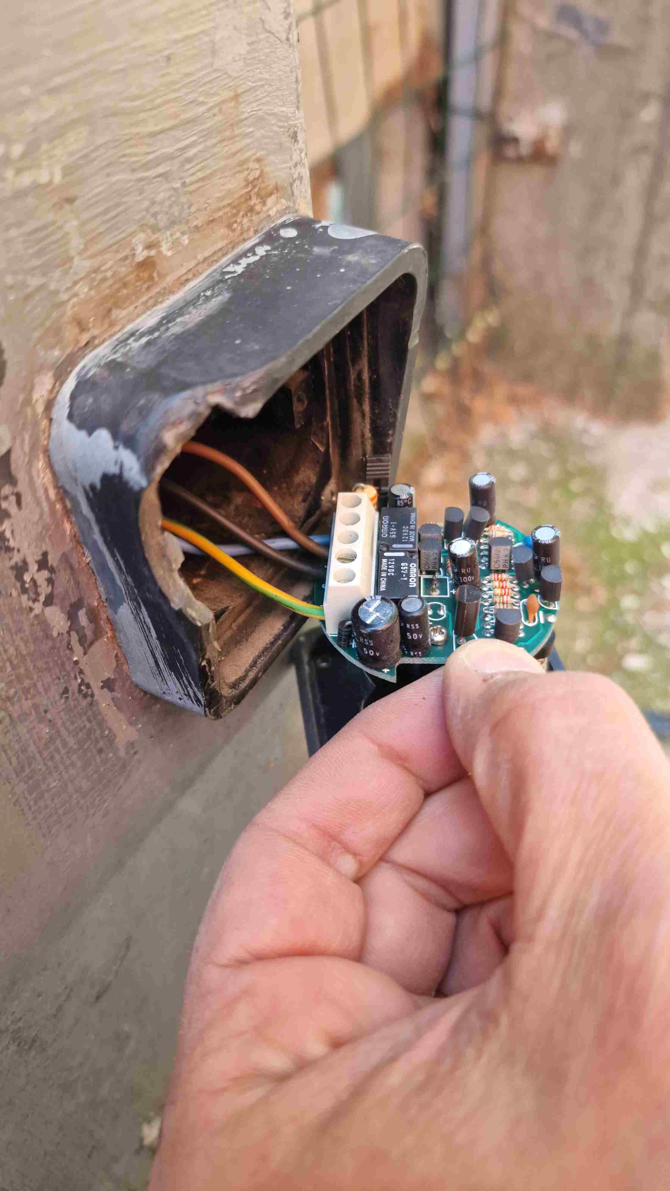

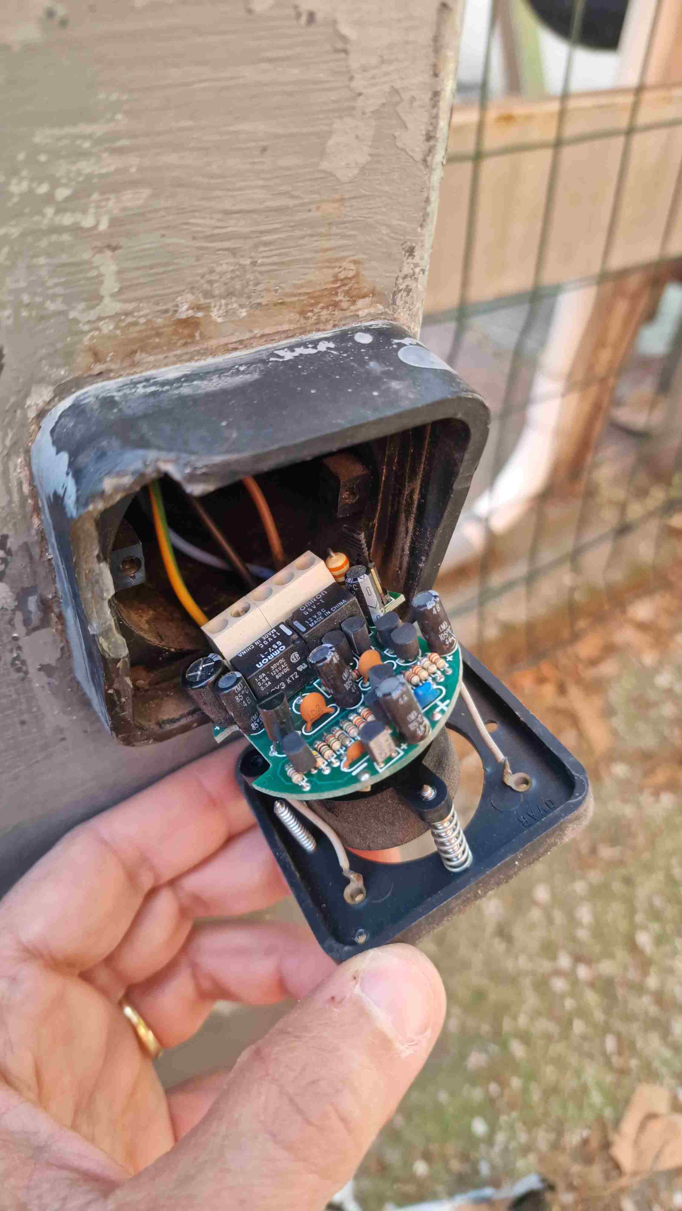

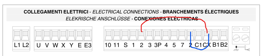

  1. Nell'ultima ora
  2. Maurizio Colombi
    Scheda ZA3 con lampeggio verde e spia rossa fissa
    Il 2 sulla morsettiera è sempre 2, che sia da una parte o dall'altra. Chiudere i contatti non utilizzati è sempre la via più sicura. Dei dip non mi sono mai fidato. È un morsetto, lascia perdere chi le chiama porte..
  3. Livio Orsini
    richiesta spiegazioni su circuito rgolazione tonalità
    Il primo regola il volume in modo grossolano, mentre il secondo regola in modo lo regola in modo fine. Anche se, personalmente, questa soluzione lo trovo un po un U.C.A.S.; non vedo altre spiegazioni. Da dove lo hai tratto questo schema?
  4. Ludrum72
    Scheda ZA3 con lampeggio verde e spia rossa fissa
    Oggi ho provato a mettere off lo switch 5 senza successo e ho tolto il cavetto dalla porta 7 per il comando esterno a chiave senza successo. Le fotocellule confermo che funzionano tutte; in un momento in cui a ripreso ad andare le ho verificate con cancello in movimento. Se può essere un indizio a cancello funzionante (senza led verde lampeggiante), ho tolto il cavetto dalla porta 7 e il led lampeggiava... Quindi la situazione è che per qualche ora non funziona e poi riprende. Questo una fotocellula esterna smontata ma confermo che l'interno è perfetto senza animaletti: Volendo fare un ponte 2-CX qual'è lo schema giusto, rosso o blu? Grazie ancora
  5. Roberto Garoscio
    Anomalia Scheda Faac E164104
    Se sono spenti significa che: sono guaste o non sono alimentate.
  6. Edoardo 007
    E26 Caldaia Immergas
    Grazie, per adesso rimango così, con 700,00 più avanti (quando si romperà e se si romperà senza poterla sistemare), prendo caldaia online nuova, faccio fare lavaggio impianto e installazione poi senza ditta per colaudo e bollino.
  7. Alessio Menditto
    Lampeggio led verde ZA3 e problema al motore Frog
    Ludrum come da Regolamento apri una tua discussione e vedrai Roby ti risponderà volentieri.
  8. BADPI59
    E26 Caldaia Immergas
    come dicevo , non hai il defangatore, ora hai due possibilità,lavaggio con apposito liquido scambiatore primario o lasciare tutto come si trova, la sostituzione non è conveniente, cerca sulla baia "scambiatore primario immergas XX sta per il tuo modello e vedrai che non è coveniente""varia dalle 500 a 700 più manodopera istallazione più istallazione defangatore
  9. Oggi
  10. Leone2285
    Alimentatore scopa elettrica Akay YNY12WA270050DE
    Ciao Livio, la scopa in questione guardando in rete è a batteria. Quelle sulla targa dovrebbero essere le caratteristiche di assorbimento del motore. Quindi ad @and.1974 dovrebbe servire un caricabatterie che sempre guardando sul web è un 27V e 0,5A.
  11. per alcuni modelli qualcosa c'è in rete, in inglese https://it.scribd.com/search?query=miele service manual&suggestion_id=long-f3839a2aa51b6775d86d70a456cc9219&verbatim=true prova a guardare se qui c'è il tuo modello
  12. Ludrum72
    Lampeggio led verde ZA3 e problema al motore Frog
    Ciao, vorrei provare anche io questa soluzione visto che mi trovo nella stessa situazione di Danielscom. Vi chiedo conferma del ponte che dovrei fare giusto per essere sicuro e non fare disastri; collegamento rosso o blu ? Grazie|
  13.  borgo77
    topic informativo riguardo vecchie Mìele
    ciao la differenza sostanziale tra NOVOTRONIC e SOFTRONIC è nel tamburo a nido d'ape, brevetto Miele iniziato ad essere montato sulle Softronic Avendone viste davvero tante, di tutte le annate, posso dirti che a livello di prestazioni le Novotronic sono imbattibili, in quanto il cesto ha decisamente molti più fori che permettono una migliore espulsione dello sporco, soprattutto ad utilizzatori che hanno necessità di lavare capi con sporco grossolano (macellai, artigiani, meccanici) Con le Softronic anche l'elettronica è stata modificata, quindi meno acqua, minor numero di risciacqui, tempi più lunghi Le xlevel sono state un ottimo compromesso, in casa ne ho due, che sono le ultime ad avere avuto una robustezza e prestazioni degne del marchio, molto simili alla linea professional Ho anche una w1, le prime serie e devo dire che lavora come un mulo da anni, senza problemi e dalle prestazioni eccezionali, dal menu tecnico si poteva ancora impostare risciacqui aggiuntivi, aumento delle temperature, ammollo fino a 6 ore
  14. drn5
    Piano induzione sostituzione gas
    Dire 650 senza sapere cosa ci si trova di fronte è un "bel modo" per stabilire il prezzo minimo e per poi farlo aumentare se c'è un inconveniente, o anche no. Se va tutto bene sono 80€ di magnetotermico, 40€ di fili e 2 ore di lavoro, viaggio, benzina e tasse. Se va male le ore sono 3. Poi il prezzo lo fa il mercato e le tasche del cliente. Portare una linea per il piano ad induzione si può, sempre che ci sia spazio nei corrugati per farci passare almeno, ma almeno un 2,5 mmq. Che poi dipende anche dalla lunghezza della tratta dal centralino. Meglio sarebbe un 4 mmq. Ho un piano a induzione limitato a 3KW e ci faccio bollire la pasta mentre cucino il secondo e il contorno, l'acqua la porto ad ebolizione prima a manetta e poi abbasso per continuare con gli altri "fornelli".
  15. Riesci a mandarmi i link? Ti ringrazio in anticipo🙏🏻
  16. NovellinoXX
    Brasatura alluminio
    Di leghe per saldare ce ne sono una infinità. Vai in un negozio specializzato che ti consiglieranno.
  17. Buongiorno a tutti gli appassionati e tecnici del settore, volevo chiedervi quali sono le differenze tra le mìele facenti parte delle famose serie novotronic e softtronic nonchè quale delle due sia la migliore; aggiungo che in un altro topic (recentissimo) ho letto di un utente che affermava che la W1 lavasse meglio della mìele che usava sua madre, un modello risalente a circa 16 anni fa, il che mi ha fatto pensare che si potesse trattare di una XLEVEL: secondo voi, la serie XLEVEL, è migliore delle prime due?
  18. Aggiornamento: oggi, durante una doccia, la caldaia all’improvviso non erogava acqua calda. Sul display è apparsa di nuovo questa dannata scritta “Con” lampeggiante, per fortuna premendo il tasto di ripristino ha funzionato di nuovo. Mi sono ricordato che, prima della sostituzione della scheda, questa scritta in effetti era apparsa, bloccando la caldaia. “Con” starebbe per “connessione”, in pratica la scheda non dialogherebbe con la caldaia e dunque un anno fa è stata sostituita. Possibile la nuova scheda stia già per abbandonarmi? O, a questo punto, c’è qualche altro fattore che crea il problema?
  19. Grazie ! Scusa ho postato l'immagine sbagliata era quest'altra Grqazie
  20. reka
    Piano induzione sostituzione gas
    sicuro di poter accontetarti del piano limitato? dipende da come cucini abitualmente. io una sistematina all'iimpianto creando una linea dedicata all'induzione la darei. poi 650 per la sola linea sono di sicuro tanti soldi, se invece ha visto il quadro e sistema tutto allora sono anche pochi forse
  21.  Elettro_Elettro
    Richieste Multiple a strumento Modbus TCP
    ciao,i parametri son giusti perchè se abilito solo una richiesta la stessa funziona. è propio il campionamento / logica che ho messo che non permette di leggere e scrivere.
  22. per alcuni modelli qualcosa c'è in rete, in inglese
  23.  Elettro_Elettro
    Richieste Multiple a strumento Modbus TCP
    Ciao, le richieste che faccio sono allo stesso partner. Con la prima richiesta vado a leggere la temperature delle sonde a lui collegate e con la seconda vado a scrivergli il setpoint di temperatura. Il Problema è che leggo solo la temperatura ma non riesco a scrivergli il setpoint. Credo sia propio la mia logica di richieste che sia sbagliata.
  24. Ludrum72
    Scheda ZA3 con lampeggio verde e spia rossa fissa
  25. brixia67
    Anomalia Scheda Faac E164104
    Ho sostituito la scheda e il cancello ha funzionato correttamente per due giorni, poi si è bloccato nuovamente con lo stesso problema di prima. Deduco che ci sia qualcosa di esterno che fa saltare la scheda. Le fotocellule funzianonavano , il lampeggiante l’ho escluso e avevo anche controllato le resistenze dei due motori, mi sembravano ok. Ma non avendo valori di riferimento si va un po’ a naso. Diagnosi dei led come là si fa? Ora vedo FSW OP e FSW CL spenti, STOP acceso
  26. click0
    Brasatura alluminio
    Mi sono poi reso conto che sono una serie di prodotti, con leghe diverse per impieghi diversi. Serve sapere il "modello" esatto Lega diversa stesso nome https://www.italbras.it/wp-content/uploads/2018/11/td_it_L98_02_0-1.pdf
  27. satommy
    Errore E34 lavatrice Bosch
    Ciao, con la nuova serratura l'errore persiste, verifico quanto indicato e aggiorno la discussione.
  1. Carica più attività
