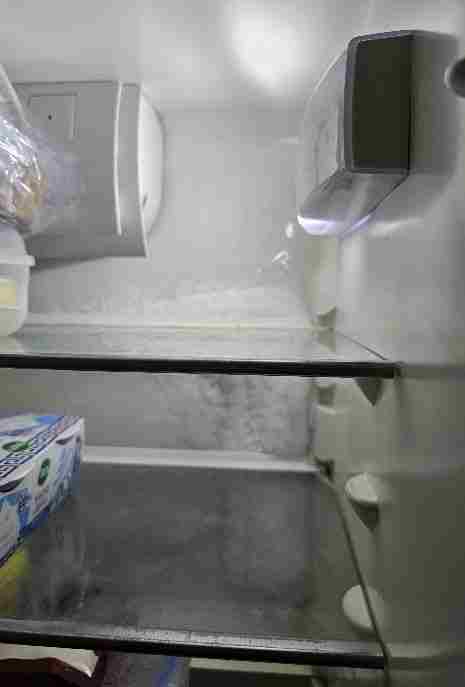

Fabbromatto_1313 ha iniziato a seguire Frigorifero strano
Buongiorno. Sono nuovo del forum. Ho un frigorifero da incasso Electrolux che da qualche gg produce ghiaccio nella parete di fondo a destra come da foto. Si tratta di una crosta di ghiaccio spessa, non ho perdite di acqua ma ho notato che pur avendolo impostato al minimo (2 °C) come da manuale, la temperatura interna è di 10 °C. Cosa ne pensate? Grazie
Gestione lampioni da telecomando e pulsanti
Maurizio Colombi ha risposto a pasderasis72 alla discussione in Progettazione impianti elettrici civili e terziario
Ussignur!!!! Quanti voli pindarici per azionare un relè da un radiocomando!!! Si alimenta la ricevente, si piazzano i due pulsanti per canale e si mettono in parallelo con il contatto della ricevente volendo si può mettere in parallelo anche il contatto aggiuntivo proveniente dalla centrale di gestione del cancello (se ce l'ha) così per un canale. Si comanda il relè, o il temporizzatore, che a sua volta comanderà le lampade. Tutto qui. Un relè si eccita tranquillamente anche con un pulsante lontano 100 metri, sembrano strane, ma siamo nelle normali condizioni di utilizzo e le lampade LED dei lampioncini funzionano tranquillamente con metà della tensione di rete. Non mi sembra un'impianto talmente esteso e complicato da dover essere progettato e calcolato a tavolino. -
Fabbromatto_1313 ha aderito alla comunità
Quello che "uccide" realmente una batteria sono le scariche "profonde". Cariche e scariche intense deformano le piastre degli elementi mandandole in corto. Se un motore non parte entro 1 o 2 secondi sarebbe bene non insistere con il motorino di avviamento, ma controllare perchè il motore fa fatica ad avviarsi (per es. cattiva carburazione, candele sporche, etc..)
- Oggi
Fotocellula non fa chiudere il cancello scorrevole
markus51 ha risposto a markus51 alla discussione in Cancelli elettrici
Aggiornamento. Montate finalmente fotocellule, non è cambiato alcunchè. Ieri notte sono uscito a montarle, accesa automazione, il cancello si apre non si chiude perchè ancora le fotocellule esterne non cliccano al passaggio di un ostacolo, mentre la coppia di fotocellule interne funziona regolarmente. La scheda aveva il led rosso lampeggiante. Dopo un'ora di non funzionamento, si è chiuso da solo e questa mattina funziona ancora con le fotocellule interne ed esterne che cliccano al passaggio di un ostacolo. Non sono i cablaggi perchè ho provato a muoverli ed ho aperto la carcassa del motore verificando il serraggio dei morsetti. Avete qualche idea? -
strov ha iniziato a seguire 1050 e sirena
Ho una vecchia centrale 1050 che con la nuova tecnologia fibra ottica non invia più le chiamate in caso di allarme. Sapete quale contatto si chiude per intercettare il segnale che aziona la sirena? Vorrei applicare uno shelly che invia l allert al cellulare.
Bisogna scollegare almeno il morsetto del positivo, o del negativo. Tenere controllata la tensione e quando la tensione a vuoto raggiunge 12,2V circa ricaricare la batteria. Come ho scritto in precedenza la ricarica della batteria deve avvenire con tensione di 14,7V +/-0,1V e con corrente limitata tra 1/20 ed 1/10 della capacità della batteria. Se la batteria non è del tipo sigillato controllare sempre che il liquido ricopra completamente le piastre. Altro dato importante è la scelta della batteria. Non basta scegliere la capacità, ma bisogna anche assicurarsi che la caìorrente di scarica massima si abbondantemente al di sopra della corrente massima assorbita infase di avviamento. Credo che per quel tipo di motore la batteria debba spoter sopportare correnti di scarica istantanea >=80A
Manolo L ha aderito alla comunità
- Ieri
Pompa sommersa, con un generatore funziona solo per qualche minuto, è il differenziale? Che problemi può dare alla lunga?
mrgianfranco ha risposto a Giacomo De Bello alla discussione in Scatti intempestivi dei differenziali
Prima o poi con quel generatore friggi gli avvolgimenti della pompa sommersa ..secondo me dovresti cambiare piano di lavoro, quei generatori son dei cinesini rimarchiati con i nomi più strampalati e dal costo relativamente economico dove i dati di targa son calcolati in maniera incomprensibile ...considera che una pompa sommersa degna di tale nome come minimo son 1100 watt di targa, anche prendendo per buono quella sia la potenza elettrica e non la potenza resa all albero, considerando quel generatore produce 2000 watt reali secondo la regola che per lo spunto il generatore deve avere 2,5 volte la potenza della pompa , si fa veloci capire che non è possibile avviare la tua pompa con quel generatore e che questa non andando a regime fa' precipitare la tensione addirittura a 100 volt contro i 230 ottimali ...capisco bene le problematiche di lasciare un generatore in campagna, ma a questo punto la soluzione è solo una..usare un generatore ben dimensionato magari qualcosa meno ingombrante che vada bene da caricare e scaricare dalla macchina!ops..ho scritto in ritardo! -
Gestione lampioni da telecomando e pulsanti
Marco Fornaciari ha risposto a pasderasis72 alla discussione in Progettazione impianti elettrici civili e terziario
La domanda ora è necessaria, come intenti gestire lo spegnimento dei lampioni? 1- Con relè passo passo, cioè premi una volta = accendi, premi ancora = spegni. 2- Con relè temporizzato, cioè = uguale luce scale. E la ricevente BFT che modello è? -
Pompa sommersa, con un generatore funziona solo per qualche minuto, è il differenziale? Che problemi può dare alla lunga?
Marco Fornaciari ha risposto a Giacomo De Bello alla discussione in Scatti intempestivi dei differenziali
Partendo dalle foto del quadro di comando della tua pompa sono risalito alla presunta potenza della pompa, in particolare dalla capacità del condensatore Usando questa chiave di ricerca esce il quadro (e altri esternamente simili ma con condensatori e protettori termici diversi per diverse potenze e correnti). Quadro elettrico monofase potenza 1,5 kW (2 cavalli) con condensatore da 50 / 55 µF per protezione e comando di una elettropompa sommersa monofase - con protezione termica - control box Da li deduco che la pompa ha una potenza resa di 1,5 kW, pertanto assorbe circa 2 kVA (kW / cos fi, cos fi da considerarsi 0,75-0,8). Al generatore bisogna ragionare in kVA e non kW: kVA = kilovolt-amper per tenereo conto del cos fi, cioè dello sfasamento tra tensione e corrente presenti in corrente alternata. Quindi consideranto momentanei picchi di assorbimento il generatore dovrebbe avere poter erogare almeno 4 kVA a 230 V e 50 Hz: cosa impossibile per il generatore Nutol (i 2,2 kW quasi sicuramente sono riferiti a cos fi = 1,0, quindi carico puramente resistivo, cioè lampadine ad incandesenza o stufette o scaldiglie). La pompa dovbrebbe assorbire circa 8,7 A, anzi direi qualcosa in più. Parrebbe che la protezione termica presente nel quadro sia tarata a 14 A. Ma anche se la pompa fosse 1,1 kW di potenza resa il generatore Nutol è inadeguato. Concludendo: devi utilizzare l'altro generatore. Diversamente esiste il Sambot https://www.muet.it/cose/tutte-le-cose/item/attrezzi-per-pozzo-a-sambot.html -
Lavatrice Indesit, primissimi anni 90: perdita d’acqua inspiegabile
SuperUCCU ha risposto a SuperUCCU alla discussione in Lavatrici - Asciugabiancheria
Lavatrice Indesit, primissimi anni 90: perdita d’acqua inspiegabile
SuperUCCU ha risposto a SuperUCCU alla discussione in Lavatrici - Asciugabiancheria
Già che abbia vasca inox è una cosa positiva, ma per il resto non saprei dirti. Ora vedo se riesco ad inviarti delle foto e qualche video. Sapresti dirmi di che anno sia questa macchina? Io mi ricordo che era arrivata quando ero bambino… ora ho quasi 38 anni -
Lavatrice Indesit, primissimi anni 90: perdita d’acqua inspiegabile
Ciccio 27 ha risposto a SuperUCCU alla discussione in Lavatrici - Asciugabiancheria
Vasca inox. Chissà se perde perché il supporto del mozzo si è ossidato, e gonfiandosi ha deformato il fondello... 🤷🏻♂️ Si capirà solo levando il pannello posteriore. Conta che tra gruppo mozzo e fondello ci dovrebbe essere una guarnizione di cartone. -
Lavatrice Indesit, primissimi anni 90: perdita d’acqua inspiegabile
SuperUCCU ha risposto a SuperUCCU alla discussione in Lavatrici - Asciugabiancheria
Per il momento sono col cellulare e non posso essere molto preciso, questo è quello che riesco a mandarvi per ora. Ovviamente la lavatrice non la butto via, è un ricordo di mia nonna e sono disposto a qualsiasi cosa pur di salvarla. Le perdite iniziano non appena la macchina inizia a girare, poco dopo il caricamento dell’acqua in vasca. -
Ciao a tutti, ho un' impianto di climatizzazione composto da unità interne tipo Fancoil. Volevo fermare il funzionamento nel caso venga aperta una finestra. Ho cercato sul web degli interruttori magnetici da porre alle finestre con trasmissione del segnale tramite la rete wifi. E con una base ricevente che possa aprire e chiudere un contatto per fermare il fancoil. Avete qualche prodotto che può fare tutto questo? Grazie
Pompa sommersa, con un generatore funziona solo per qualche minuto, è il differenziale? Che problemi può dare alla lunga?
a321680 ha risposto a Giacomo De Bello alla discussione in Scatti intempestivi dei differenziali
Quando si alimentano motori con un generatore di corrente bisogna fare attenzione oltre che alla tensione anche alla frequenza, grandezza che spesso viene ignorata, ma 2 Hz in meno fanno lievitare di molto l'assorbimento di corrente (ampere) del motore elettrico collegato. i generatori hanno un sistema meccanico di regolazione del numero di giri (frequenza), quelli di piccola taglia sono anche poco precisi, pertanto ci si deve accertare che a vuoto la frequenza sia attorno ai 52Hz e a carico che si attesti sui 50 Hz, poi altra cosa un generatore elettrico deve avere almeno un potenza 2,5 volte la potenza del motore da alimentare (in VA). -
Problema temperatura alta frigorifero Liebherr.
fabulas ha risposto a fabulas alla discussione in Frigoriferi - Congelatori
potrebbe essere utile provare a spegnere il frigorifero da pulsante per 48 ore? la spina non posso staccarla perchè si spegnerebbe anche il congelatore e non è possibile. -
Video citofono andato?
ROBY 73 ha risposto a Francesco Pen alla discussione in Citofoni, videocitofoni e intercomunicanti
Allora misura sulle uscite BUS TK e BUS PI se c'è tensione e per la precisione 27VDC (Tensione Continua). Già che ci sei, anche se in teoria non sono usati, misura anche SCS e 1-2 https://dar.bticino.it/asset/Documents/ST_00001005_IT.pdf https://dar.bticino.it/asset/Documents/LE07382AF.pdf Eventualmente se non ci fosse tensione, scollega i fili dalle uscite stesse e ripeti le misure a vuoto in modo da verificare che non ci sia il posto esterno e/o interno in corto. Dopo di che vai al posto esterno e nel videocitofono interno e verifichi anche lì se c'è tensione e anche in questo caso, misura con e senza apparecchio collegato. -
Condizionatore Daikin si spegne dopo 5/10 minuti, luce resta verde
frog12 ha risposto a frog12 alla discussione in Guasti/Problemi Climatizzazione
La luce lampeggia verde e non parte. La luce lampeggia verde e non parte ora. -
Lavatrice Indesit, primissimi anni 90: perdita d’acqua inspiegabile
Ciccio 27 ha risposto a SuperUCCU alla discussione in Lavatrici - Asciugabiancheria
Non è il massimo, ma abbiamo visto di peggio, molto peggio e funzionare ancora. Ad ogni modo, appena puoi cambiali entrambi Invece le misure sono corrette, non badare a qualche Ohm di differenza, solo che il filo comune è il nero anziché il blu come pensavo, ma per confermare con certezza questo, devi dirci com'è collegato nella centrale e meglio ancora se ci dici qual è e ancora meglio se ce la fai vedere tramite foto. Per conferma e confronto, puoi misurare anche gli avvolgimenti dell'altro motore. Ok, come vuoi Questi sicuramente, per il motore o meglio l'avvolgimento, prima segui e fai le prove che ti ho suggerito. Per l'olio se trovi l'originale molto meglio, altrimenti va bene anche quello FAAC o di altra marca, l'importante è che sia olio idraulico per automazioni e credo che ti bastino un paio di litri in tutto. Ciao prego
Configurazione impianti Bticino 2 fili
ANGIO44 ha risposto a ANGIO44 alla discussione in Citofoni, videocitofoni e intercomunicanti
Grazie! Se ci sono altre difficoltà mi rifaccio vivo - -
Video citofono andato?
Francesco Pen ha risposto a Francesco Pen alla discussione in Citofoni, videocitofoni e intercomunicanti
Problema temperatura alta frigorifero Liebherr.
fabulas ha inserito una discussione in Frigoriferi - Congelatori
Ho un problema con questo frigorifero Liebherr Bio Fresh- No frost, acquistato 21 anni fa, praticamente da quando è arrivato il caldo quindi da più di un mese la temperatura oscilla da 11° ai 16°C. L'estate scorsa mi ricordo che aveva avuto un problema simile ma spesso era sui 4° quindi con la temperatura corretta, quest'estate invece a 4° non ci arriva. La luce interna si spegne, è questo è già il sintomo che qualcosa non va perchè quando si apre il frigorifero dovrebbe essere accesa...non c'è nessun ghiaccio all'interno, è comunque un no frost... in base a quello che ho capito facendo qualche ricerca potrebbe essere il compressore usurato o quantità bassa di gas...il congelatore funziona normalmente ma ha comunque un compressore a parte...la griglia che c'è sul retro non è sempre calda a volte è fredda, e comunque anche quando è calda il frigorifero ha la stessa temperatura. Ho notato che anche premendo il pulsante super cool quello per velocizzare il raffreddamento, capita che il display indica anche 5° ma non è vero perchè ho messo un termomentro all'interno e ne indicava 12°, poi spegnendo da pulsante il frigorifero e riaccendendolo la temperatura indicava quella corretta cioè sui 12°C..spegnendo il frigorifero dopo che lo accendo la luce all'interno è accesa e parte dopo qualche secondo l'allarme acustico che spengo io da pulsante e poi dopo alcuni minuti si spegne la luce, nel senso che se lo riapro trovo la luce spenta. 2 anni fa si era spento e non si accendeva più, il problema era la scheda elettronica che ho fatto riparare al costo totale di circa 280€ tra montaggio e riparazione. a questo punto volevo capire quale fosse il problema della temperatura alta e se sia conveniente chiamare il tecnico per capire quanto costa la riparazione prima di buttarlo. -
Giacomo De Bello ha iniziato a seguire Pompa sommersa, con un generatore funziona solo per qualche minuto, è il differenziale? Che problemi può dare alla lunga?
Pompa sommersa, con un generatore funziona solo per qualche minuto, è il differenziale? Che problemi può dare alla lunga?
Giacomo De Bello ha risposto a Giacomo De Bello alla discussione in Scatti intempestivi dei differenziali
Purtroppo non mi è possibile. Questo è fuori, cioè non c'è niente. Non sono riuscito ad aprirlo, sbirciando ho visto che è come il vecchio, solo che la roba ci sta un po' più stretta dentro. Il vecchio è questo dentro (anche se mezzo smontato) Se devo romperlo per aprirlo, poi magari non riesco manco a rimontarlo, sarebbe un problema che voglio evitare. Intensità di corrente? E no, c'è sempre quest'amerometro che manca. Il punto è: come funziona esattamente la cosa? È il calore? Se è il calore e basta farlo raffreddare e non si rovina niente (come scrivevo sopra a piergius), il fastidio me lo tengo, altrimenti no. E veniamo quindi al prossimo punto Accendere e spegnere non mi fa stare sicuro, mi piacerebbe capirne prima di più. Grazie ancora della pazienza. -
Lavatrice Indesit, primissimi anni 90: perdita d’acqua inspiegabile
UABC80 ha risposto a SuperUCCU alla discussione in Lavatrici - Asciugabiancheria
Ho corretto appena me ne se sono accorto 😂
