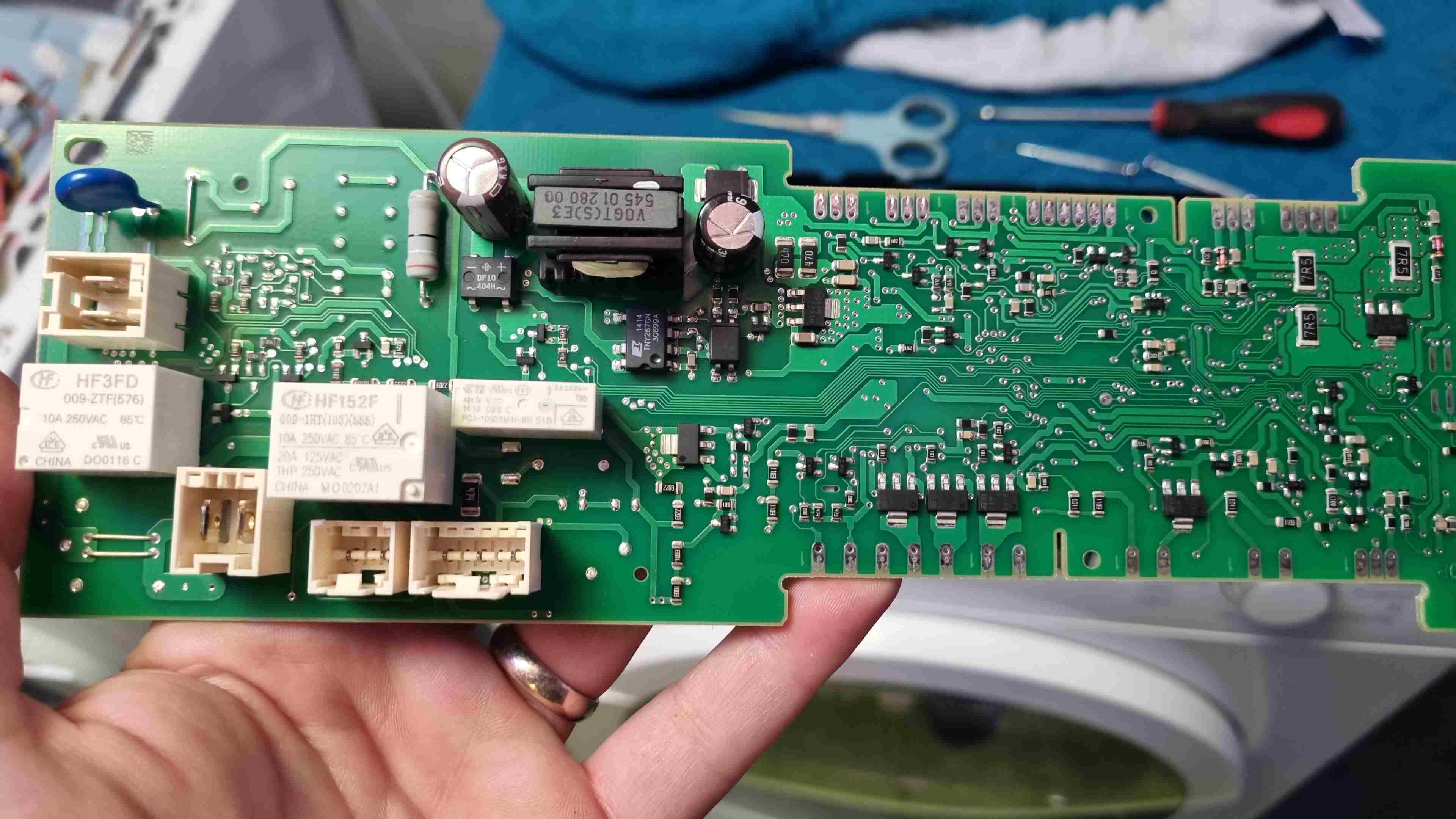

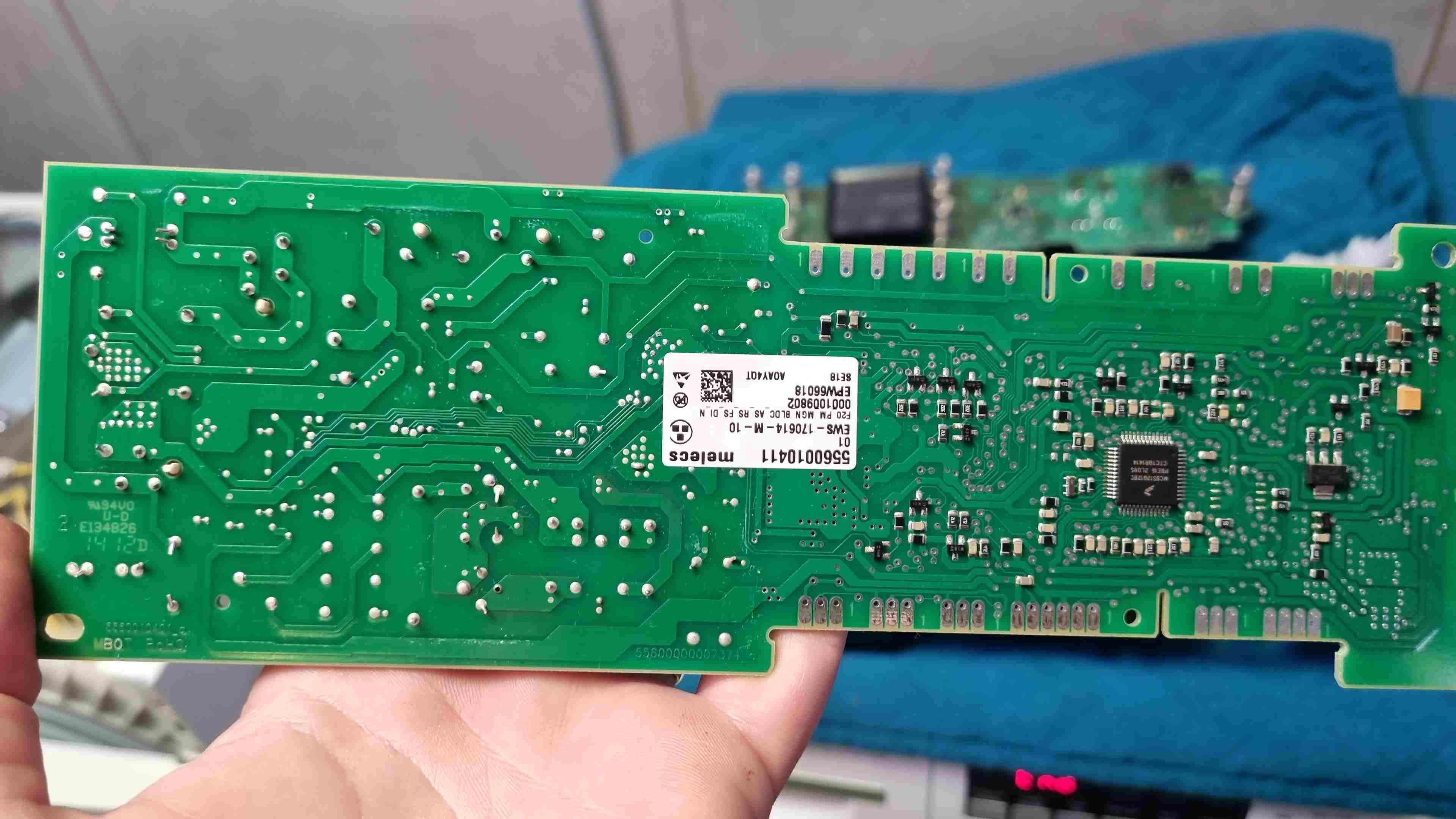

Livio Orsini ha iniziato a seguire Errore E34 lavatrice Bosch
Errore E34 lavatrice Bosch
Livio Orsini ha risposto a Lucaurbi alla discussione in Lavatrici - Asciugabiancheria
1° Leggi ilregolamento che hai accettato: gli accodamenti non sono mai ammessi, anche per problemi simili. 2° Accodandoti ad una discussione inattiva da oltre 4 anni, difficilmente potrai ricevere risposte. 3° Se vuoi risposte devi aprire una nuova discussione. -
satommy ha iniziato a seguire Errore E34 lavatrice Bosch
Errore E34 lavatrice Bosch
satommy ha risposto a Lucaurbi alla discussione in Lavatrici - Asciugabiancheria
Buongiorno, ho visto questa conversazione e ho lo stesso identico problema, potete farmi sapere come avete risolto? La mia scheda è stata controllata e funziona ma il problema persiste, piuttosto che spendere 200 per cambiarla, cambio lavatrice. Grazie -
satommy ha aderito alla comunità
Aggiunta videocitofono
mithe ha risposto a mithe alla discussione in Citofoni, videocitofoni e intercomunicanti
Magari mi sono spiegato male io... Allora io vorrei capire che num mettere nel nuovo videicitofono che dovrà essere installato in modo tale che dovrà essere comandato dal tasto in basso a destra sulla pulsantiera esterna... Essendo 18 appartamenti non so se mettere il 19 o il 22.... - Oggi
Livio Orsini ha iniziato a seguire Alimentatore scopa elettrica Akay YNY12WA270050DE e richiesta spiegazioni su circuito rgolazione tonalità
richiesta spiegazioni su circuito rgolazione tonalità
Livio Orsini ha risposto a beonardo alla discussione in Apparati, Schemi & circuiti
Il primo regola il volume, mentre il secondo regola il bilanciamento con l'altro canale. Anche se, personalmente, questa soluzione non mi soddisfa molto. -
Alimentatore scopa elettrica Akay YNY12WA270050DE
Livio Orsini ha risposto a and.1974 alla discussione in Piccoli elettrodomestici
Leone, prima è meglio procurarsi le specifiche dell'alimentatore citato nella targa; credo che con quella sigla, sul sito Akai, si trovino i dati necessari. - Ieri
Miele WWD020 WCS - Codici sconosciuti in modalità programmazione
GabboVyX ha risposto a GabboVyX alla discussione in Lavatrici - Asciugabiancheria
Grazie mille, c’è modo di reperire (anche se credo sia improbabile), cosa vogliono dire questi parametri? -
richiesta spiegazioni su circuito rgolazione tonalità
beonardo ha inserito una discussione in Apparati, Schemi & circuiti
Chiedo gentilmente siegazioni del motivo di due potenziometri in ingresso " visto che sono tutti e due uguali. grazie -
Alimentatore scopa elettrica Akay YNY12WA270050DE
Leone2285 ha risposto a and.1974 alla discussione in Piccoli elettrodomestici
L'alimentatore in questione dovrebbe essere da 27V e almeno 0,5A. Sei sicuro che il problema sia dovuto all'alimentatore? In caso affermativo online si trova e credo anche in negozio. Importante che abbia i dati sopra menzionati e il positivo sul centrale. -
Alimentatore scopa elettrica Akay YNY12WA270050DE
and.1974 ha inserito una discussione in Piccoli elettrodomestici
Buonasera. Sto cercando l’alimentatore (originale o compatibile) per una scopa elettrica Akay YNY12WA270050DE. Allego foto dell’etichetta posta sulla scopa elettrica in cui sono visibili tutte le info tecniche necessarie. Posso acquistarlo in un negozio di elettronica o devo ordinarlo come ricambio? Grazie per l’attenzione. -
Lavastoviglie Whirlpool 3C26 dà errore H, anche se carica acqua
Stefano Dalmo ha risposto a maxbambi alla discussione in Lavastoviglie
Grazie per l’aggiornamento -
Ciao Alberto Tocchet, https://www.toolshopitalia.it/uploads/files/Automazione-cancelli-scorrevoli-serie-BX.pdf?srsltid=AfmBOorxO9qiwB0PgkFNGdWXLWPsbEhXdHJaqnX215s2XSfiEDCtyEDR Solo per sicurezza, ma l'hai sostituita adesso (come mi sembra di aver capito), oppure era già installata da tempo e sono cominciati i problemi? Hai provato con il tester se c'è continuità tra il filo arancione (0V) del trasformatore e il morsetto F (comune finecorsa) con lo sportello chiuso? Prova ad escluderlo attraverso la funzione F11 e vedi se funziona. Le tensioni sono corrette? Hai testato i fusibili? Mi raccomando, con il tester, non "a occhio" che molte volte inganna. Le fotocellule e gli ingressi di sicurezza sono a posto? Casomai posta un paio di foto della situazione
Stefano Dalmo ha iniziato a seguire LAVATRICE BEKO WTX71031W NON SI AVVIA
LAVATRICE BEKO WTX71031W NON SI AVVIA
Stefano Dalmo ha risposto a giammago alla discussione in Lavatrici - Asciugabiancheria
Va verificato il micro interruttore praticamente , con tester . -
pigroplc ha iniziato a seguire Richieste Multiple a strumento Modbus TCP
Richieste Multiple a strumento Modbus TCP
pigroplc ha risposto a Elettro_Elettro alla discussione in S7-1500
La prima cosa da fare è provare il funzionamento SENZA la logica che hai postato. assicurati che il REQ sia abilitato da una condizione vincolata solamente da un iput che setti da una tabella di variabili. se l'operazione lavori sul fronte di salita del segnale o lavora sullo stato true del segnale lo devi vedere dall'aiuto in linea. Se non funziona possibile che uno dei parametri MB_MODE - MB_DATA_ADDR - MB_DATA_LEN sia errato oppure che l'indirizzo / porta IP siano sbagliati. -
Si anche lui aveva quella caduta di tensione. Con il suo firmware le tensioni verso scheda madre tornano a 13V ma la cpu inizia a scaldare.... .
Scheda ZA3 con lampeggio verde e spia rossa fissa
ROBY 73 ha risposto a Ludrum72 alla discussione in Cancelli elettrici
Ciao Ludrum72, https://www.segedip.com/catalogue/came/pdf/ZA3.pdf?srsltid=AfmBOoqdKh2MTQ_HLWkg1RRrcH2cNw2XJFrH2bHy2PcC1nnhY-lVy14T E i tuoi ingressi 2-C1; 2-CX; 1-2 come sono messi? C'è collegato qualcosa, oppure ci sono tre i ponti? Ci sono una o più coppie di fotocellule? C'è un pulsante di STOP? I dieci dipswitch come sono impostati? Posta un paio di foto della centrale con i collegamenti e i dipswitch in vista. Poi, nel frattempo smontala, pulisci se c'è sporco; apri le fotocellule e controlla che non ci siano i soliti ragni e/o formiche e casomai puliscile e posta le foto per farci vedere i collegamenti anche di queste. Se c'è, apri, controlla e pulisci anche il selettore a chiave e posta le foto. Quindi, per domani ne hai, poi ne riparliamo ☺️ -
Io uso detersivi Miele sia in polvere che in pastiglie. Anzi, le pastiglie solo per carichi molto sporchi. Finora mai avuto problemi, ma come dicevo la mia lavastoviglie lavora quasi sempre ad alta temperatura
Lavastoviglie Whirlpool 3C26 dà errore H, anche se carica acqua
maxbambi ha risposto a maxbambi alla discussione in Lavastoviglie
Ieri ho riaperto la lavastoviglie, controllato l'airbreak, fatte le operazioni consigliate e rimontato... il lavaggio di prova ha funzionato. Oggi ho provato finalmente con le stoviglie e il programma è terminato correttamente. Come vi ho già detto l'altra volta, tutto è durato tre giorni e poi di nuovo errore... speriamo questa volta di no... Sinceramente non ho trovato guasti evidenti: mi viene il dubbio che quella tipologia di spinotti non dia garanzia di contatto elettrico costante. Vi è capitato qualcosa del genere? -
Urmet 2voice problemi al comando apriporta
ROBY 73 ha risposto a Mancs alla discussione in Citofoni, videocitofoni e intercomunicanti
Se intendi una spia led, direi di no, quelle sui accendono con un nonnulla di tensione, prova, ma è meglio un semplice relè tipo un 40.52.8.012 della Finder o simile. Non lo conosco di preciso, ma credo siano tensioni "fasulle", attendi conferma o smentita da qualcuno che conosce Urmet meglio di me. -
Sostituire URMET 1131 D001A con URMET 1133 D001
ROBY 73 ha risposto a ManuBig alla discussione in Citofoni, videocitofoni e intercomunicanti
Perché rinunciare per una cosa banale? Fatti cambiare il citofono, come già detto, secondo me quello che hai è difettoso, tutto qui -
kit citofono con 4 cornette bticino
ROBY 73 ha risposto a ciaol alla discussione in Citofoni, videocitofoni e intercomunicanti
Non capisco il perché, comunque a questo punto apri il citofono e dicci come sono posti e quali numeri leggi sopra i configuratori che ci sono all'interno -
Collegamento ronzatore di sicurezza per i bagni.
ROBY 73 ha risposto a saverio81 alla discussione in Schemi e applicazioni di circuiti elettrici
Allora l'articolo preciso è il 19373.SR.M Sì, lo schema è esatto, vai tranquillo! Guarda questi dell'ABB, oppure PERRY, o ancora VEMER -
giammago ha iniziato a seguire LAVATRICE BEKO WTX71031W NON SI AVVIA
LAVATRICE BEKO WTX71031W NON SI AVVIA
giammago ha inserito una discussione in Lavatrici - Asciugabiancheria
Salve ho una lavatrice beko che ha il tasto avvio un po' "all'interno" come da foto ma che comunque fa clock alla pressione. Problema che da oggi, anche tenedo premuto, la lavatrice non parte. Allego il video -
Lavatrice Indesit: errore F15
Sim0n3 ha risposto a Sim0n3 alla discussione in Lavatrici - Asciugabiancheria
Posso chiederle dove lo ha letto? Comunque, non si blocca in una fase specifica; poco fa si è bloccata al termine della centrifuga, quindi prima di iniziare l'ultima fase dello scarico di eventuale acqua residua (che non c'era). Ma l'errore può comparire anche in altre fasi del programma. Le spazzole sembrano essere in buone condizioni. Nemmeno la scheda sembra presentare anomalie a vista. -
Forse era merito delle tonnellate di profumo che ci mettono dentro
Programma Eco Lavastoviglie Miele
massimoc65 ha risposto a massimoc65 alla discussione in Lavastoviglie
Miele - GS CL 0607 T – Detersivi per lavastoviglie Questo è il detersivo. Confermo che anche con le fairy l'odore c'era. Infatti potrebbe essere una coincidenza, ricordo comunque che con il fairy l'odore era meno persistente.
