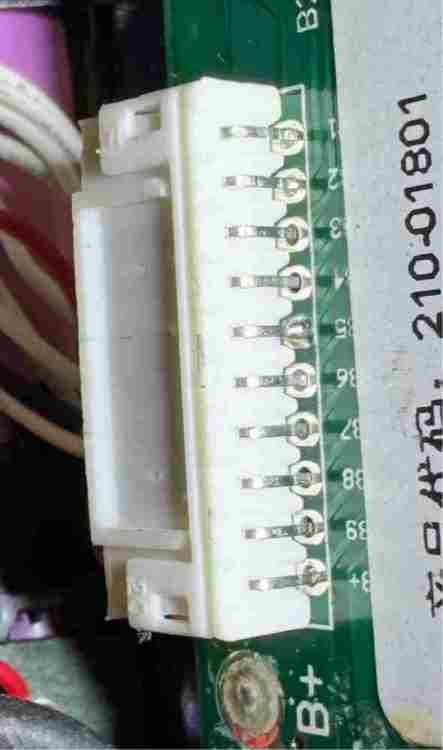

jonathan3719 ha aderito alla comunità
C'è la Whirlpool WH6FB10BS7A0X che forse facevano a Cassinetta sul lago di Varese prima che diventasse Beko, poi c'è anche la Bosh SPS2HKI58E. Poi ce ne sono di più economiche...certo i 35 anni adesso te li scordi.
Ciao. Perchè sia possibile darti risposte devi dare più informazioni: Lo scambio dati tra chi deve avvenire? tra due PLC? entrambi siemens? li gestisci tu entrambi? ecc. In uno scambio dati modbus c'è un server e un client. Il server ha al suo interno i registri modbus in cui il client può leggere/o scrivere, puntando all'indirizzo desiderato Per cui il primo step è informarsi su chi dei due partner di comunicazione è il server (slave) e chi è il client (master). Una volta che hai questa info, devi usare i blocchi appositi siemens per implementare il master o lo slave, a seconda di che ruolo ha il tuo PLC Se sei server ( o slave che dir si voglia), devi solo copiare il tuo dato in una specifica area di memoria, sarà i client ad andarsela a leggere. Se invece sei client (o master che dir si voglia), dovrai puntare all'area di memoria del server relativa all'indirizzo che ti deve rendere noto chi gestisce il server stesso. Per fare dei test, se non hai a disposizione il dispositivo partner di comunicazione, puoi anche provare ad utilizzare dei simulatori modbus (master o slave a seconda di cosa ti serve), li trovi in internet, anche gratuiti.
borgo77 ha risposto a FabioBL alla discussione in Lavatrici - Asciugabiancheria
evidentemente dipende dalla versione del software con le versioni 2 e 3 hanno apportato delle miliorie, come l'imbibimento a cesto in movimento -
Hai un pozzo oppure è acqua dell'acquedotto?
Piletta doccia crepe vicino agli inserti
drn5 ha risposto a Monkey.Buildings alla discussione in Impianti (Idraulica)
Al di là di "spaccare tutto", mi pare che i consigli li hai avuti. Se poi le soluzioni proposte le avevi già prese in esame vediamo se altri hanno qualche idea in più. Resta sempre il dubbio che sia proprio e solo il sifone a perdere. -
Alessio Menditto ha iniziato a seguire DISPLAY LCD PER QAUDRO STRUMENTI
DISPLAY LCD PER QAUDRO STRUMENTI
Alessio Menditto ha risposto a Uttille alla discussione in Elettronica generica
Crileo per favore devi aprire una nuova discussione. -
La batteria monopattino non prende la carica , verifiche?
marchinovis ha risposto a marchinovis alla discussione in Elettronica Fai da te
Grazie Dumah per la risposta ; misurando sul connettore effettivamente i valori sono tutti diversi , sul 2 il valore più basso e poi iniziano a salire progressivamente fino ad arrivare all’ultimo Pin con il valore più alto di circa 37 🤔 -
Alfonso1976 ha aderito alla comunità
Sig. Stefano è proprio come dice lei,la lavastoviglie non porta nessun condensatore per questo non lo trovavo , come posso risolvere,devo sostituire il motore?
click0 ha iniziato a seguire Vimar Plana viti morsetti spanate.
Vimar Plana viti morsetti spanate.
click0 ha risposto a rimonta alla discussione in Altro su impianti elettrici civili
non mi è mai capitato di spannare il filetto ho notato che capita di trovare materiale "non perfettamente allineato", magari dipende da quello -
Lavastoviglie Siemens Errore E15 acquastop
michpao ha risposto a twistdh alla discussione in Lavastoviglie
Il problema è sempre stato quello, con perdita a caldo e dato che non guariscono da sole, il problema si ripropone. Vedi tu, le istruzioni le hai … Buon lavoro -
Alessio Menditto ha iniziato a seguire Lavatrice AEG
Lavatrice AEG
Alessio Menditto ha risposto a Vasile D alla discussione in Lavatrici - Asciugabiancheria
Vasile per favore, prima di scrivere il messaggio devi eliminare i “quote” col “clear editor”. Usa i quote solo se necessario. - Oggi
piergius ha iniziato a seguire Candy CDI 3015 a volte fa scattare il differenziale della forza motrice a fine lavaggio
Candy CDI 3015 a volte fa scattare il differenziale della forza motrice a fine lavaggio
piergius ha risposto a maxpontello alla discussione in Lavastoviglie
Alla luce della problematica in Oggetto, Congelatore e Frigo non è bene che siano sotto lo stesso Differenziale dei Grandi Elettrodomestici, ma sotto quello delle Luci, o un M. T. D. dedicato.. - Faccio notare che il Differenziale Interviene sempre per Somma di tante Dispersioni, dovute a tutti gli Elettrodomestici che sta alimentando contemporaneamente, anche se sembrano spenti ! Ma in realtà sono Alimentati in Stand-by ! Inoltre, dove arriva il Cordone di Alimentazione, al posto della tradizionale Morsettiera, ora hanno Filtri di Rete che disperdono 2mA ciascuno . - Molti di questi Carichi hanno il filo Blu che va diretto ai vari Componenti interni, e dovrà ricevere il Neutro ; mentre il Marrone transita attraverso i Comandi, perciò deve ricevere la Fase, affinché venga tolta Tensione ai Componenti non in uso .. ( riducendo drasticamente le Correnti Disperse e l' invecchiamento dei Componenti stessi . - Indizio che potrebbe riguardare anche il Frigo, dove la Temperatura ambiente favorisce la formazione di gocce di Condensa sui Cavi elettrici . - Per caso, prima della Lavastoviglie era stato utilizzato il Forno ? Presumibilmente la Fase sta arrivando sul filo Blu, per cui la Resistenza resta sotto Tensione verso Terra, ed esposta all' aria umida dovuta all' asciugatura delle stoviglie . - Più volte anche il Forno riceveva Fase e Neutro al contrario ; in tal caso entrambi, tornando in Stand-by, disperdono il doppio rispetto a quando le Resistenze stanno lavorando : La Somma delle Dispersioni porta il Differenziale in Area di Scatto . -- Intanto controllerei : . in Stand-by arriva Tensione alle Resistenze di Forno e Lavastoviglie ? In caso va regolarizzata la Polarità . .. La Lavatrice è sotto un altro Quadro ? - Magari, se necessario, potresti procurarti : . un Differenziale più sensibile da Idn10mA da abbinare, a turno, ora alla Lavastoviglie, ora al Forno, ora al Frigo . .. Oppure una Pinza Amperometrica che abbia almeno una Portata in Milliamper, ( tipo la Winapex 268B o RM97B, anche a meno di 40 euro ) per rilevare l' andamento delle Correnti Disperse / Sbilanci di Corrente in uscita dal Differenziale e da ciascun Magnetotermico col passar del tempo .. - Buona giornata ! -
Nessuno non mi può dare informazioni sulla programmazione del micro?
fradaxx ha aderito alla comunità
Buongiorno a tutti, la mia vecchia lvs smeg da 45 dopo 35 anni ha tirato le cuoia, dovrei acquistarne una nuova sempre da 45 a libera installazione spesa 400/500 euro potete indicarmi qualche modello? Ho cercato le smeg ed electrolux ma libera installazione sembra che non le facciano più. grazie
Problema Password con pannello Weintek MT8072IP
Simone.Salarsi ha risposto a spidermax alla discussione in Altri HMI & Scada
hai creato un pulsante che richiama la pagina 70 Login & Logout ? e vorresti che dopo aver inserito le credenziali e fatto il login si chiudesse in automatico e ti rimandasse ad un altra pagina ? Non credo ci sia nulla di già pronto, probabilmente è possibile farlo tramite script. Così a grandi linee c'è da verificare se un utente è loggato e quale classe di sicurezza è attiva e poi comandare un cambio pagina con la funziona PLC control quando tutte le condizioni necessarie sono verificate ( utente loggato, classe corretta) -
Vimar Plana viti morsetti spanate.
rimonta ha risposto a rimonta alla discussione in Altro su impianti elettrici civili
Ciao, parlo proprio del filetto che si avvita nel dado, non della testa della vite Sfilettato con una forza veramente modesta su 2 frutti diversi, un P40 e una presa bipasso -
Vimar Plana viti morsetti spanate.
alighi ha risposto a rimonta alla discussione in Altro su impianti elettrici civili
una cosa è che si rompa un altra che si spanano. le viti forse devi usare un cacciavite pz invece che ph succede spesso se si usa un avvitatore con inserto errato -
Piletta doccia crepe vicino agli inserti
Monkey.Buildings ha risposto a Monkey.Buildings alla discussione in Impianti (Idraulica)
con tutto il rispetto, vi ringrazio dell'attenzione e dei consigli, ma se non ci sono suggerimenti specifici su come riparare la piletta esistente, fino a "c'è da spaccare tutto e da chiamare un idraulico, un muratore e un piastrellista" ci arrivavo da solo. -
philips d7180 mangiacassette non gira il play
basilico ha risposto a basilico alla discussione in Radio - Stereo - Autoradio - HiFi - CD - DVD
Ho guardato ma non mi pare di vedere il mio problema riposto la foto poi quando riapro la radio faro foto migliori Se schiaccio il tasto avanti veloce il capstain gira se schiaccio il tasto indietro veloce l'altro capstain gira e girano le due rotelline e quella piu' a destra va a toccare l'altra rotellina (foto) quella sotto al volano. Se invece schiaccio il tasto play il volano gira mentre le due rotelline no e non gira neanche il capstain -
attrezzo per sollevamento pannelli tv
Dumah Brazorf ha risposto a Sasa7320 alla discussione in Samsung
va la che luigi di donato ha le ventose giuste -
Ferro con caldaia philips GC6605 no vapore
ecate ha risposto a ecate alla discussione in Piccoli elettrodomestici
ok -
SIMONE_SF ha aderito alla comunità
Come si apre il pannello della centralina?
Stefano Dalmo ha risposto a Adone D alla discussione in Componenti Riscaldamento
Visto quanto era semplice 🤷♂️ grazie a te per la condivisione -
Ferro con caldaia philips GC6605 no vapore
Stefano Dalmo ha risposto a ecate alla discussione in Piccoli elettrodomestici
Bisogna aprire la parte pompa e serbatoio e mettere una foto della componentistica interna , così da capire dove iniziare a controllare . -
La batteria monopattino non prende la carica , verifiche?
Dumah Brazorf ha risposto a marchinovis alla discussione in Elettronica Fai da te
Le celle sono tutte bilanciate, cioè visto che dici di avere 37V ogni gruppo in serie misura 3.7V? Puoi misurarlo dal connettore dove arrivano tutti i filetti dal pacco batteria. Se c'è un certo scarto tra celle il bms non apre. -
Ferro con caldaia philips GC6605 no vapore
ecate ha risposto a ecate alla discussione in Piccoli elettrodomestici
Si
