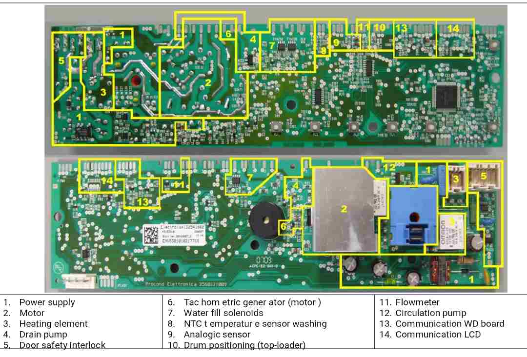

Scheda ricevente radiocomando Came TR304
Tiziano .M ha risposto a Tiziano .M alla discussione in Cancelli elettrici
Grazie Roby 73,ne prenderò una nuova,poi di saprò dire come è andata. Ciao Grazie -
parametri per raffreddamento on off con atr 121
stefano_ ha risposto a stefano_ alla discussione in Controllo e regolazione
grazie Livio, in giornata se riesco provo e ti aggiorno. Per quanto riguarda il parametro proporzionale ho visto che a 0 oppure a 2,5 non cambia assolutamente nulla, da qui la domanda da ignorante : credevo che impostando il termoregolatore su modalita on - off anziche pid tutti i parametri pid fossero ignorati, sbaglio ? grazie -
Nel senso che produce non più di 1,8 kW,già ne avevamo parlato in un altro post precedente ma senza trovare soluzione. Adesso tra varie analisi ho riscontrato questa cosa delle stringhe non collegate. Leggevo di alcuni inverter che dividono la potenza sulle due stringhe, e di connettori ad y per entrare con una sola stringa su tutti e due gli ingressi disponibili. In questo modo andrebbe a lavorare il secondo ingresso che ora è fermo.
Consiglio componenti TV/SAT per impianto con 6 prese demiscelate e confronto tra i migliori produttori
snipermosin ha risposto a Tartaruga24 alla discussione in Impianti misti TV-SAT
Perchè un multiswitch in cascata se le utenze arrivano tutte al sottotetto? Ok per la centralina, anche se non conosciamo le caratteristiche di ricezione in zona, potrebbe infatti essere anche sovradimensionata per sole 6 prese. Per fare una cosa precisa dovresti specificare almeno che tipo e sigla di cavo, ma in line di massima anche se fosse un buon 5 mm, la stesa massima di 30 mt comporterebbe una perdita di circa 8-9 db che, sommati ai -4,5 di perdita TV del multiswitch (Fracarro) e ai -2 della presa demix, arriveresti ad un massimo di -15,5 db di perdite, e quindi basta e avanza un centralino da 20 db di guadagno anzichè un 35 come quello da te proposto; il troppo storpia... La parabola penta non ha nulla di piu' di una classica, questa sarebbe indicata per lnb dual feed, quindi risparmiati un po di soldini perchè la ricezione non migliora. Ok per le prese demix, evita i tappi se scegli un multiswitch terminale e non passante. Per quanto riguarda la classifica non mi esprimo, mi limito a giudicare i prodotti che uso ed ho usato i quali sono al top: Fracarro, emme Esse, Offel, Televes, Lem elettronica (ottimi i multiswitch e i centralini programmabili)... Non è una classifica, sono tutti alla pari. L'antenna Elika ha ottime caratteristiche ma non superiori ad una normalissima Optica della Emme Esse, o magari una Speed+ della Offel, anzi, quest'ultima la ritengo superiore (per me..). La Optica Emme Esse è resistentissima agli agenti atmosferici perchè trattata con resine organiche, sta anche vicino al mare senza problemi. Non ci hai detto da dove ricevi, potrebbero volercene 2 di antenne. -
Rex Tecnha IT 763 WRD i bicchieri escono ombrati
Stefano Dalmo ha risposto a atinodemeio alla discussione in Lavastoviglie
👍grazie della condivisione -
in che senso produce al 60%?
Faust0 ha iniziato a seguire Fine lavaggio durante il ciclo
Buongiorno, ho un problema con una lavatrice Rex RWN12480W che monta la scheda EWM2100. Ho letto che anche altri hanno avuto questo problema, ma nel mio caso con delle differenze. La macchina fa partire il ciclo e dopo circa 10/15 minuti lo interrompe come se avesse finito portando il timer a 0, e suonando come se avesse completato il lavaggio, lasciando la macchina con ancora l'acqua dentro. Non ho nessun codice di errore a display. Cercando nella memoria della lavatrice, ho trovato anche io il classico errore 66 che indica problemi con la parte di riscaldamento. Ho già cambiato la resistenza con relativo sensore ntc (quella vecchia era un blocco di calcare), ho messo tutti gli elettrolitici nuovi (visto che hanno 18 anni), ho controllato il relè e ristagnato le saldature. L'acqua si scalda, quindi il circuito funziona, la pompa di scarico lavora bene (questa ha un paio d'anni ), ma ad ogni modo qualcosa fa bloccare la scheda. Vorrei tanto riuscire a farla funzionare. Se avete idee su cosa controllare fatemi sapere. Grazie
Faust0 ha aderito alla comunità
- Oggi
Alimentatore per faretti Beneito Faure
patatino59 ha risposto a paoloserra alla discussione in Illuminazione interni
E' la soluzione più corretta. Imposta la corrente a 700 o 500 mA, e i faretti ti ringrazieranno in eterno... -
grazie mille a tutti ora è tutto chiaro, pensavo fosse un problema alla spia del sale!
Lavatrice Hoover vision hd non centrifuga
Atos65 ha risposto a Atos65 alla discussione in Lavatrici - Asciugabiancheria
Grazie della risposta…la macchina funziona perfettamente a parte la centrifuga.. il cestello gira perfettamente ,carica e scarica l’acqua,insomma il lavaggio dei panni lo fa normalmente,ma quando arriva alla centrifuga si ferma è da quell’errore -
Buongiorno, impianto da 3 kW con 6 pannelli, una sola stringa scende dal tetto, inverter afore predisposto per due stringhe. Mi chiedevo se occorre popolare tutte e due le stringhe con i connettori a y? Chiedo questo perché l'inverter produce al 60%, leggevo che alcuni inverter hanno bisogno di popolare tutti e due gli ingressi. Grazie
Alessio Menditto ha iniziato a seguire Electrolux rdh3786gde non si accende dopo lo standby
Electrolux rdh3786gde non si accende dopo lo standby
Alessio Menditto ha risposto a stefan73 alla discussione in Lavatrici - Asciugabiancheria
Stefan è da gennaio che non entra in forum: puoi scrivergli un messaggio privato oppure apri una tua nuova discussione, e vedrai che se rientra ti risponderà volentieri. -
Gerardo Di Martino ha iniziato a seguire Electrolux rdh3786gde non si accende dopo lo standby
Electrolux rdh3786gde non si accende dopo lo standby
Gerardo Di Martino ha risposto a stefan73 alla discussione in Lavatrici - Asciugabiancheria
Ciao,sei riuscito a risolvere? Pure io stesso problema a seguito di un lungo periodo in cui presentava errore Eho. Adesso il problema EHO è stato risolto,ma l'asciugatrice decide spesso di spegnersi al termine dell'asciugatura e non riaccendersi più anche per diverso tempo -
united led32x16 TP.SIS231.P83 schermata accensione bloccata
mistertv ha risposto a Barbos alla discussione in Altre marche TV
Hai un programmatore per SPI flash? Hai stazione di saldatura per lavorare su SPI flash o comunque puoi dissaldarla e risaldarla? -
anche nella mia va un kg ma si riesce a mettere solo a spia accesa e impegnandosi anche a cacciarlo dentro bene alla fine. io preferisco aspettare per non avere confezioni iniziate in giro, ma nulla ti vieta, già che ci sei di aggiungerlo quando ti è comodo
A questo punto non so che dire, io pensavo facessi tu.
mrbrune ha aderito alla comunità
Livio Orsini ha iniziato a seguire BMS kooper Dixon cyclonic e parametri per raffreddamento on off con atr 121
parametri per raffreddamento on off con atr 121
Livio Orsini ha risposto a stefano_ alla discussione in Controllo e regolazione
Per prima cosa il parametro del proporzionale non deve essere messo a 0, perchè anche se c'è il moltiplicatoredi 2,5, il ptoporzionale è sempre 0. Io ti consiglerei di rieffettuare da zero l'ottimizzazione, seguendo la procedura canonica: azzerare derivata e integrale, ottimizzare il guadagno proporzionale per il massimo; poi inserire gradualmente l'integrale per ottenere l'azzeramento dell'errore con il minimo sovra elengazione di temperatura. Quindi inserire, se necessario, il derivativo per accelerare la rsiposta del regolatore. Da quello che hai descritto manca la correzione istantanea data dal proporzionale ed il tempo integrale sembra troppo lungo. -
BMS kooper Dixon cyclonic
Livio Orsini ha risposto a proian alla discussione in Aspirapolvere e Ventilatori
Avevi già aperto una discussione identica. Aprire più discussioni sul medesimo argomento è vietato dal regolamento perchè crea confusione e disguidi. Ora ho riunito le due discussioni. Continua solo con questa. - Ieri
stefano_ ha iniziato a seguire parametri per raffreddamento on off con atr 121
parametri per raffreddamento on off con atr 121
stefano_ ha inserito una discussione in Controllo e regolazione
buongiorno a tutti, dati: temperatura minima impostata 21.8 command hysteresis 0.2 proportional band 0 integral time 40 derivativa time 20 cicle time 10 proportional band multiplayer ( moltiplicatore di banda proporzionale, la banda proporzionale per l'azione freddo è data dal valore della proportional band moltiplicato per questo valore ) = 2,5 il funzionamento è il seguente: la ventola si spegne a 21.7 poi la temperatura continua a scendere fino a 21.2 a questo punto ricomincia a salire fino a quando a 21.8 la ventola riparte la temperatura a causa dell'inerzia termica continua a salire fino a 23.2 per poi ricominciare a scendere fino a quando a 21.7 si spegne la ventola e ricomincia il ciclo. Domanda: io imposto solamente la temperatura minima ( 21.8 ) ma NON posso impostare la massima ( se la dovrebbe calcolare lui in base ai parametri giusto ? ) .come posso abbassare un la temperatura massima ?attualmente la ventola riparte a 21.8 ma poi la temperatura arriva fino a 23,2 ( quindi +0.4 ) . Come posso fare in modo tale che la ventola riparta a 21.4 e con l'inerzia termica arrivi a 21.8 ? Ovviamente la temperatura minima ( 21.8 ) mi andrebbe bene cosi non vorrei diminuirla ancora !. Grazie e scusate la lungagine ma considerate che sono completamente ignorante in materia !! Grazie ancora. Saluti. -
Rex Tecnha IT 763 WRD i bicchieri escono ombrati
Ciccio 27 ha risposto a atinodemeio alla discussione in Lavastoviglie
Invece è una posizione furba e comoda, rispetto a quelle sotto il tappo del sale. Facci sapere come va! -
Puoi aggiungerlo quando vuoi, prima che si accende la spia. Anche adesso.
Consiglio componenti TV/SAT per impianto con 6 prese demiscelate e confronto tra i migliori produttori
Tartaruga24 ha inserito una discussione in Impianti misti TV-SAT
Ciao a tutti, sto progettando un impianto TV/SAT composto da: - 1 antenna UHF terrestre - 1 parabola SAT - 6 prese demiscelate Le distanze tra il multiswitch e le prese sono indicativamente le seguenti: - 30 m - 10 m - 30 m - 7 m - 20 m - 5 m Tutta la componentistica verrà installata nel sottotetto, quindi per me sono particolarmente importanti affidabilità, durata nel tempo, qualità costruttiva e resistenza alle temperature. Attualmente sto valutando la seguente configurazione Fracarro: - Antenna UHF: ELIKA 700 C (213229) - Parabola: PENTA85 (211201) - Supporto LNB: DFP85 (211001) - LNB: UX-WB LTE (287541) - Amplificatore: MBJ3r345U T2 (223615) - Alimentatore: PSU1430F (287614) - Multiswitch: SCD2-5816W (271179) – 2 libere per eventuali aggiunte future! - Presa TV/SAT: PDM00 (220003) - Tappi multiswitch: T75IF (290002) - Tappo amplificatore: CA75F (289085) Secondo voi questa configurazione è corretta e adeguata per le distanze indicate oppure apportereste qualche modifica? Inoltre vorrei un vostro parere sui principali produttori di materiale TV/SAT professionale. Se doveste ordinarli in base a: - durata dei componenti; - qualità costruttiva; - affidabilità nel lungo periodo; - qualità dell'elettronica; - prestazioni e ricettività; quale sarebbe la vostra classifica? Le classifiche che ho trovato sono molto discordanti: Lista 1 1. Kathrein 2. WISI 3. Televes 4. Axing 5. Johansson 6. Offel 7. Ikusi 8. Triax 9. Emme Esse 10. Fracarro 11. Polytron 12. Elettronica Cusano 13. Aldena 14. Fuba Lista 2 1. Kathrein 2. Axing 3. WISI 4. Televes 5. Fracarro 6. Johansson 7. Ikusi 8. Triax 9. Polytron 10. Fuba 11. Aldena 12. Elettronica Cusano 13. Offel 14. Emme Esse Lista 3 1. Kathrein 2. Offel 3. Televes 4. Johansson 5. Axing 6. Polytron 7. Fracarro 8. Elettronica Cusano 9. Emme Esse 10. WISI 11. Fuba 12. Triax 13. Ikusi 14. Aldena Infine, al netto delle differenze tra i marchi, ritenete che questi prodotti siano ormai tutti comparabili e che si possa scegliere tranquillamente in base al prezzo e alla disponibilità, oppure esistono ancora differenze significative in termini di qualità e longevità? Grazie a tutti per i suggerimenti -
No io non sono capace, no non voglio insegnare ad un professionista cosa fare il fatto è che le termo idrauliche non vengono, oggi non esistono piu gli idraulici sono capaci solo di montare i condizionatori ho chiamato una termo idraulica e mi hanno mandato un signore anziano ma che è 60 anni che fa l idraulico dice è stato lui a dire che prima spacca intorno al rubinetto se poi non fosse li guarderebbe sotto il piatto doccia spaccando 3 piastrelle del pavimento dove è il massetto e sopra il piatto doccia... ma nonè che lo veda molto convinto
Citofono Elvox: non si sente posto esterno
ROBY 73 ha risposto a gaio73 alla discussione in Citofoni, videocitofoni e intercomunicanti
Ciao gaio73, Di solito il "colpevole" è sempre il posto esterno, se vuoi i ricambi dovrebbero essere gli articoli R855 e R686. Con un po' di pazienza e attenzione, mettiti sopra un panco, smonta il posto esterno e se hai un tester misura l'impedenza dell'altoparlante (naturalmente scollega il connettore per fare la misura) e in teoria se togli la spugna adesiva nera sul retro della cassa, dovresti leggere anche il valore in Ohm. Difficile ma non impossibile, però dovresti dirci o meglio ancora quale articolo preciso è la cornetta / videocitofono -
Collegamento Videocitofono Vimar al cancello automatico battente
ROBY 73 ha risposto a francesco91 alla discussione in Citofoni, videocitofoni e intercomunicanti
Ciao francesco91, Non ti serve nessun relè ausiliario, vai direttamente con un cavo a due fili dai morsetti COM-NO/NC del posto esterno Vimar, fino ai morsetti 27 COM - 28 P.P. della Brainy https://www.vimar.com/irj/go/km/docs/z_catalogo/DOCUMENT/49401943B0_01_42920.115746.P_M1687.pdf https://beninca.pl/wp-content/uploads/2015/05/BRAINY.pdf Facci sapere i risultati
