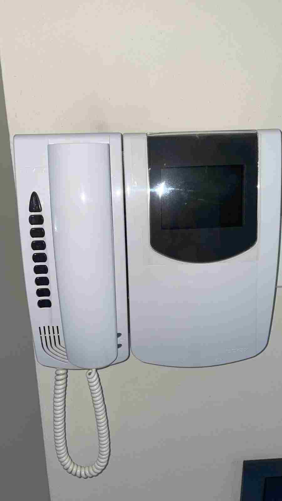

Citofono Elvox: non si sente posto esterno
gaio73 ha risposto a gaio73 alla discussione in Citofoni, videocitofoni e intercomunicanti
nicogioa ha aderito alla comunità
Bea100886 ha aderito alla comunità
piergius ha iniziato a seguire Buchi dopo sostituzione boiler
Buchi dopo sostituzione boiler
piergius ha risposto a michy1990 alla discussione in Impianti Riscaldamento
Se sono Api o Bombi basta accendere dentro il cassettone uno zampirone sopra un piatto o apposito contenitore ignifugo . L' odore li disturba e non tornano . - Dove abito sentivamo un rumore provenire da una parete ; era entrato uno sciame di api nell' intercapedine tra 2 muri . Mediante un grosso Imbuto ed un tubo lungo qualche metro, abbiamo convogliato all' interno il fumo di alcuni zampironi e il giorno successivo se ne sono andate . - Invece, questo genere di trappola, appesa all' aperto, attira calabroni o vespe : Ricavata da una bottiglia di plastica trasparente tagliata a circa due terzi dell' altezza . Si può mettere all' interno, come esca, ad esempio un fico di quelli già beccati dagli uccelli , fissando con la cucitrice la parte superiore rovesciata, rifinire il bordo con nastro adesivo giallo, spargere sulla parte ad Imbuto un cucchiaio di miele, di cui sono ghiotti i calabroni ( invece le api non vengono attratte, poiché cercano il nettare dei fiori e la linfa estratta dagli afidi ) Appesa in modo che sia visibile in cima a un ramo, quest' anno ha catturato 2 calabroni, che nei giorni scorsi si aggiravano intorno casa . Ma prende anche vespe e mosconi . - Buona giornata ! -
potrebbe essere qualche scarico che perde dal bicchiere e fin quanto è pieno d' acqua perchè intasato perde...da un parente, l'infiltrazione era dal wc, essendosi intasata la linea di scarico l'acqua si infiltrava tra wc e braga e poi chi lo sà dove sfoga nel piano di sotto, non è scontato che l'umidità esca nel punto preciso della perdita!..sembra un bagno datato, non so se fatto in ferro zincato e scarichi in piombo quanto sia utile fare una ricerca perdite (ditte specializzate riescono a farle anche sui tubi di scarico) piuttosto che rifare l'intero bagno ..
Buongiorno. Sto facendo un impianto in casa mia. L'impianto elettrico è ultimato. Ora c'è un piccolo problema su come organizzare le stringhe. Per una serie di problematiche di sicurezza, l'installatore non può mettermi le due stringhe secondo progetto originale e bisogna fare una scelta. I materiali per il tetto sono tutti nel mio garage perciò non posso cambiarli. Posso solo aggiungerli. Ho a disposizione 16 pannelli Trina Solar da 510W con queste caratteristiche: ELECTRICAL DATA (STC) Maximum Power Voltage-VMPP (V) = 33.7V Maximum Power Current-IMPP (A) = 15.14A Open Circuit Voltage-VOC (V) = 40.6V Short Circuit Current-ISC (A) = 15.93A Inizialmente una stringa da 8 pannelli dovevano andare nella falda a 195° (Circa Sud-Sud-ovest) e l'altra stringa da 8 pannelli a 105° (Circa Est-Sud-Est). Ora però nella prima stringa (quella a 195° e quindi più vantaggiosa) per motivi di sicurezza, l'installatore non può far stare 8 pannelli ma un massimo di 6. L'installatore mi propone 2 soluzioni: Prima soluzione: 2 stringhe. Una da 6 pannelli e l'altra da 10. Dai conti l'inverter regge ma per la stringa da 10 pannelli la tensione Voc andrà a superare i 400V e si uscirebbe dalla zona ottimale dell'MPPT dell'inverter: Tensione nominale di ingresso PV(V) = 320V Campo di tensione d'ingresso PV(V) = 100V-480V Range di tensione MPPT(V) = 120V-385V Seconda soluzione: Mantengo le due stringe da 8 + 8 solo che una stringa avrà 6 pannelli nella falda a 195° e 2 nella falda a 105° e sotto a ogni pannello verranno installati gli ottimizzatori. In questo modo ho le 2 stringhe con egual caratteristiche, ma mi da fastidio e non sono sicuro della bontà della scelta anche se sotto i pannelli ci sono gli ottimizzatori. Potete darmi un consiglio in base alla vostra esperienza? Grazie.
Forno elettrico - resistenza lenta a scaldare
drn5 ha risposto a enrico3 alla discussione in Forni - Microonde - Cucine
Hai provato la corrente assorbita, è uguale sia sotto che sopra ? (resistenze di uguale potenza) Non è che la resistenza sotto ha più una funzione di mantenimento di temperatura? (visto il volano termico indotto dalla sua posizione) -
Un calvario : L'installatore non sa di più di quello che so io, afore Italia vede l'inverter da remoto però non vuole metterci mano perché è di fornitura extra UE, il fornitore extra UE sono riuscito a rintracciarlo , anche lui vede l'inverter da remoto e dice che è ok, produce pure troppo. Afore Italia non fa interventi a pagamento, anche volendo fare fare una riprogrammazione dell'inverter . Leggendo in rete però c'è un caso analogo al mio,stesso inverter ma più grande, stesso caso mio che la potenza erogata arriva più o meno al 60per cento della nominale e viene tagliata, parlava di popolare tutte e due gli ingressi stringa con connettore ad y. Capitato a qualcuno?
TEFAL Modello GV7760 continua a bruciarmi la scheda
Mari0R ha inserito una discussione in Piccoli elettrodomestici
Il ferro da stiro in oggetto,continua a bruciarmi la scheda. In particolare una puiao di resistenze e condensatori vicini. Ho testato se ci sono dei corti, sulla resistenza della caldaia, sulla pompa e sull'elettrovalola, ma sembra tutto ok. Allego una foto con le resistenze che saltano. Avete qualche idea? Un saluto, Mari0 -
Foto o Schema Hotpoint-Ariston FB 51 A.1 IX/HA
piergius ha risposto a Roberto800 alla discussione in Forni - Microonde - Cucine
In diversi Modelli di Forno Ariston la Resistenza Cielo non viene viene alimentata direttamente , ma attraverso il Grill ed in questa combinazione circolano 4,34A e sviluppano un totale di 1000Watt . - Come dicevo , anche questo schema ha il Termostato lato Neutro rispetto agli Elementi riscaldatori ; ora che abbiamo Fase 230V + Neutro , provoca salto del Differenziale dopo periodi di mancato utilizzo ; ma hai fatto la prova spostando il Termostato sul percorso della Fase , tra "TP" e "15A" ? + il ponte dove era prima il Termostato . - Buona giornata ! -
Cassette deck Marantz SD1002 - troppo veloce
Zippo978 ha risposto a Zippo978 alla discussione in Radio - Stereo - Autoradio - HiFi - CD - DVD
Scusate il ritardo ma ho avuto una settimana impegnativa. Del motorino ho testato tutto e tutto sembra funzionare perfettamente quindi mi sa che il problema potrebbe essere da un' altra parte. Ora ho un piccolo problema nel rimontaggio, in quei punti cerchiati in rosso vi erano 2 fili di rame che andavano verso la plastica dove c'è la bobina, si sono staccati nello smontaggio, ma non so proprio dove saldarli -
Mari0R ha aderito alla comunità
- Oggi
Citofono Elvox: non si sente posto esterno
gaio73 ha risposto a gaio73 alla discussione in Citofoni, videocitofoni e intercomunicanti
Roby 73 grazie infinite per la disponibilità e i consigli. Appena posso posto la foto della cornetta /videocitofono. Grazie di nuovo. -
Forno elettrico - resistenza lenta a scaldare
reka ha risposto a enrico3 alla discussione in Forni - Microonde - Cucine
sicuro? non è che fai con resistenza superiore e grill? -
ah ecco, mi diceva qualcosa il nome. sono andato a rivedere e si era giunti alla conclusione che il problema era nelle impostazioni e quindi andava risolto dall'installatore. da allora non sei riuscito a farti dar retta? ti sei lamentato con il servizio clienti afore? qualsiasi cosa andasse fatta sulle uscite della stringa inutilizzata sarebbe riportato sul manuale, hai controllato?
parametri per raffreddamento on off con atr 121
stefano_ ha risposto a stefano_ alla discussione in Controllo e regolazione
grazie, immaginavo ! -
antebar ha aderito alla comunità
Collegamento Videocitofono Vimar al cancello automatico battente
francesco91 ha risposto a francesco91 alla discussione in Citofoni, videocitofoni e intercomunicanti
Grazie @ROBY 73, pensavo fosse necessario un relè per problemi di tensione. Se mi dici così allora fine settimana provo e ti faccio sapere. Grazie mille, gentilissimo -
Forno elettrico - resistenza lenta a scaldare
enrico3 ha inserito una discussione in Forni - Microonde - Cucine
Ho un forno REX FN10 con resistenza inferiore nascosta sotto lo chassis (non a vista) e resistenza superiore a vista nella camera. Il problema: con solo la resistenza inferiore attiva, il forno impiega circa 60 minuti per arrivare a 200°. Con la resistenza superiore, stessa temperatura in 15 minuti. Cosa ho già escluso: La resistenza inferiore non è difettosa: ho provato due resistenze nuove diverse con lo stesso risultato I faston di collegamento alla resistenza sono a vista, puliti e ben inseriti Il selettore e l'alimentazione generale funzionano: la resistenza superiore scalda regolarmente Il termostato non è il problema: regola correttamente con la superiore Avete suggerimenti su come procedere nella diagnosi, anche senza tester? -
parametri per raffreddamento on off con atr 121
Livio Orsini ha risposto a stefano_ alla discussione in Controllo e regolazione
Scusa ma non avevo capito questo particolare, ritenevo che regolassi il tempo di on-off tramite regolazione PID con uscita magari su SSR, visto che hai riportato i parametri di PID. Se usi la semplice regolazione on-off, come fosse un termostato, non puoi fare quasi nulla in ordine alla sovra elongazione di temperatura. Puoi provare ad abbassare il valore di temperatura minima. Il regolatore usato come termostato stacca quando misura il valore minimo e riattacca, quando la temperatura raggiunge il vaore minimo più il valore di banda morta. Se hai impostao 21,8°C di minima e 0,2°C di banda morta, quando la temperatura è inferiore a 21,8°C il ventilatore è spento; verrà riacceso quando la temperatura misurata supererà i22°C. -
Scheda ricevente radiocomando Came TR304
Tiziano .M ha risposto a Tiziano .M alla discussione in Cancelli elettrici
Grazie Roby 73,ne prenderò una nuova,poi di saprò dire come è andata. Ciao Grazie -
parametri per raffreddamento on off con atr 121
stefano_ ha risposto a stefano_ alla discussione in Controllo e regolazione
grazie Livio, in giornata se riesco provo e ti aggiorno. Per quanto riguarda il parametro proporzionale ho visto che a 0 oppure a 2,5 non cambia assolutamente nulla, da qui la domanda da ignorante : credevo che impostando il termoregolatore su modalita on - off anziche pid tutti i parametri pid fossero ignorati, sbaglio ? grazie -
Nel senso che produce non più di 1,8 kW,già ne avevamo parlato in un altro post precedente ma senza trovare soluzione. Adesso tra varie analisi ho riscontrato questa cosa delle stringhe non collegate. Leggevo di alcuni inverter che dividono la potenza sulle due stringhe, e di connettori ad y per entrare con una sola stringa su tutti e due gli ingressi disponibili. In questo modo andrebbe a lavorare il secondo ingresso che ora è fermo.
Consiglio componenti TV/SAT per impianto con 6 prese demiscelate e confronto tra i migliori produttori
snipermosin ha risposto a Tartaruga24 alla discussione in Impianti misti TV-SAT
Perchè un multiswitch in cascata se le utenze arrivano tutte al sottotetto? Ok per la centralina, anche se non conosciamo le caratteristiche di ricezione in zona, potrebbe infatti essere anche sovradimensionata per sole 6 prese. Per fare una cosa precisa dovresti specificare almeno che tipo e sigla di cavo, ma in line di massima anche se fosse un buon 5 mm, la stesa massima di 30 mt comporterebbe una perdita di circa 8-9 db che, sommati ai -4,5 di perdita TV del multiswitch (Fracarro) e ai -2 della presa demix, arriveresti ad un massimo di -15,5 db di perdite, e quindi basta e avanza un centralino da 20 db di guadagno anzichè un 35 come quello da te proposto; il troppo storpia... La parabola penta non ha nulla di piu' di una classica, questa sarebbe indicata per lnb dual feed, quindi risparmiati un po di soldini perchè la ricezione non migliora. Ok per le prese demix, evita i tappi se scegli un multiswitch terminale e non passante. Per quanto riguarda la classifica non mi esprimo, mi limito a giudicare i prodotti che uso ed ho usato i quali sono al top: Fracarro, emme Esse, Offel, Televes, Lem elettronica (ottimi i multiswitch e i centralini programmabili)... Non è una classifica, sono tutti alla pari. L'antenna Elika ha ottime caratteristiche ma non superiori ad una normalissima Optica della Emme Esse, o magari una Speed+ della Offel, anzi, quest'ultima la ritengo superiore (per me..). La Optica Emme Esse è resistentissima agli agenti atmosferici perchè trattata con resine organiche, sta anche vicino al mare senza problemi. Non ci hai detto da dove ricevi, potrebbero volercene 2 di antenne. -
Rex Tecnha IT 763 WRD i bicchieri escono ombrati
Stefano Dalmo ha risposto a atinodemeio alla discussione in Lavastoviglie
👍grazie della condivisione -
in che senso produce al 60%?
Faust0 ha iniziato a seguire Fine lavaggio durante il ciclo
Buongiorno, ho un problema con una lavatrice Rex RWN12480W che monta la scheda EWM2100. Ho letto che anche altri hanno avuto questo problema, ma nel mio caso con delle differenze. La macchina fa partire il ciclo e dopo circa 10/15 minuti lo interrompe come se avesse finito portando il timer a 0, e suonando come se avesse completato il lavaggio, lasciando la macchina con ancora l'acqua dentro. Non ho nessun codice di errore a display. Cercando nella memoria della lavatrice, ho trovato anche io il classico errore 66 che indica problemi con la parte di riscaldamento. Ho già cambiato la resistenza con relativo sensore ntc (quella vecchia era un blocco di calcare), ho messo tutti gli elettrolitici nuovi (visto che hanno 18 anni), ho controllato il relè e ristagnato le saldature. L'acqua si scalda, quindi il circuito funziona, la pompa di scarico lavora bene (questa ha un paio d'anni ), ma ad ogni modo qualcosa fa bloccare la scheda. Vorrei tanto riuscire a farla funzionare. Se avete idee su cosa controllare fatemi sapere. Grazie
Faust0 ha aderito alla comunità
Alimentatore per faretti Beneito Faure
patatino59 ha risposto a paoloserra alla discussione in Illuminazione interni
E' la soluzione più corretta. Imposta la corrente a 700 o 500 mA, e i faretti ti ringrazieranno in eterno...
