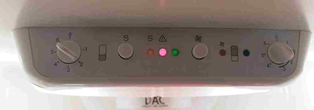

proverò, l'importante è che non faccia filtrare l'acqua che ristagna intorno al piatto doccia, ho già avuto un problema e vorrei evitarlo
Fotocellula non fa chiudere il cancello scorrevole
Dumah Brazorf ha risposto a markus51 alla discussione in Cancelli elettrici
Con la fotocamera del cellulare vedi il led infrarosso acceso nel trasmettitore? -
ermine ha iniziato a seguire Frigo congelatore Electrolux verticale - Congelatore in avaria
Frigo congelatore Electrolux verticale - Congelatore in avaria
ermine ha inserito una discussione in Frigoriferi - Congelatori
Dopo un mese di inattività ho riacceso il mio frigo verticale con due porte e un cassetto vivande e mentre il frigo è partito il congelatore invece non funziona. Da premettere che il mio frigo ha due motori indipendenti e quello del congelatore non è rotto, anzi si sente che parte e dopo qualche secondo si blocca. all'interno del frigo il display presenta una luce rossa ma non capisco che diavolo è successo. Qualcuno sa dirmi che sarà successo? -
Stefano Dalmo ha iniziato a seguire Lavatrice NGM Fiaba++
Lavatrice NGM Fiaba++
Stefano Dalmo ha risposto a LucaSPL alla discussione in Lavatrici - Asciugabiancheria
Ma in questo momento , quando dai l’avvio , si chiude l’oblò ? la scheda vista dalle piste l’hai messa a metà . -
ermine ha aderito alla comunità
Ciao, credo sia un problema di certificato; io uso Firefox e lo segnala sempre, lo bypasso e ci entro lo stesso; non usando Crome non so se lo puoi fare e come si fa a bypassarlo. Altrimenti, eseguendo una semplice ricerca con Google con "Il sito non può fornire una connessione protetta", ci sono un pò di soluzione da provare. Buon lavoro.
Salve sono alle prese con la riparazione di questa lavatrice, in poche parole non si avviava e lampeggiavano sul display le spie centrifuga e fine, non avendo un manuale di ricerca guasto, ho iniziato a aprire la scheda e ho notato un triac esploso, all'interno era presente il pezzo mancante e l'ho sostituito, trattasi di un Z7M insieme alla resistenza SMD 103 cotta a puntino, inoltre ho seguito i cavi e vanno a finire alla chiusura dell'oblò che ho sostituito anche, dopo queste operazioni la situazione non è cambiata. Allego foto della scheda e del mascherino, sperando che qualcuno sappia aiutarmi. Vi ringrazio in anticipo. La Lavatrice anche se marchiata NGM è un prodotto VESTEL XS1044CF2B. Saluti
- Oggi
Lavatrice Indesit, primissimi anni 90: perdita d’acqua inspiegabile
Lockeid ha risposto a SuperUCCU alla discussione in Lavatrici - Asciugabiancheria
SuperUccu ben risentito. Quando quella serie perdeva tra coperchio vasca e vasca non c'erano alternative che disaccoppiare, pulire e rimontare con una nuova guarnizione. Riparare eventuale ruggine sui bordi era obbligatorio. NON hai bisogno di smontare la puleggia. Coperchio vasca, mozzo , cestello e puleggia vengono via all'unisono. Ciao -
Lavatrice Indesit, primissimi anni 90: perdita d’acqua inspiegabile
Ciccio 27 ha risposto a SuperUCCU alla discussione in Lavatrici - Asciugabiancheria
Però, prima di stare ad ammattire, guarda che talvolta è solo che la guarnizione tra vasca e fondello che può indurirsi. Allora può bastare solo stringere un pochino la cravatta. -
Roberto Garoscio ha iniziato a seguire FAAC 422 CBC
Puoi fare come meglio credi, smontarlo per aggiungere olio dal tappo non serve, basta utilizzare un contenitore con un tubicino sul tappo, lo puoi fare da te. Se lo rabbocchi dallo sblocco è più pratico, come livello con una torcia illumini l’interno e quando vedi l’olio apparire può bastare, se lo riempi troppo esce dallo sfiato posteriore,
Lavatrice Indesit, primissimi anni 90: perdita d’acqua inspiegabile
Ciccio 27 ha risposto a SuperUCCU alla discussione in Lavatrici - Asciugabiancheria
Eh, ma se ancora non hai levato la cinghia... 😉 Poi puoi anche staccare la sonda del termostato (con molta delicatezza: è sigillata col Bostik) e i cavi della resistenza. Dopo puoi sfilare via la cravatta che fissa il fondello alla vasca, e se levi le due staffe rettangolari per fissare la vasca durante il trasporto puoi estrarre via tutto il blocco. -
Ciccio 27 ha iniziato a seguire Cuscinetto impossibile da cambiare
Cuscinetto impossibile da cambiare
Ciccio 27 ha risposto a mariomultimedia alla discussione in Lavatrici - Asciugabiancheria
Peccato: è un modello col Jetsystem. Vasca termosaldata e mozzo troncato: si trova il singolo mozzo, pur sapendo aprire e richiudere (cosa che io comunque tenterei)? Curiosità: cosa usate come detersivi, quantità di carico e temperature? -
Cuscinetto impossibile da cambiare
Stefano Dalmo ha risposto a mariomultimedia alla discussione in Lavatrici - Asciugabiancheria
Lavastoviglie Whirpool W77 non scalda l’acqua
Lorenzo6565 ha risposto a Lorenzo6565 alla discussione in Lavastoviglie
ho collegato il multimetro in parallelo sui due connettori della scheda con la resistenza collegata .. avevo provato la continuità della resistenza ai suoi connettori, farò anche la prova dal cablaggio della scheda grazie 👍 -
Fotocellula non fa chiudere il cancello scorrevole
markus51 ha risposto a markus51 alla discussione in Cancelli elettrici
L'allineamento è perfetto, non è mai stato cambiato o subito colpi visto che le fotocellule sono protette da un lato dalla costa sensibile e dell'altro dalla struttura di metallo delle paratie anti alluvione. Non vorrei invece che la scheda presenta qualche componente che con i suoi 14 anni di età varia i suoi valori in base alle temperature, sono però i componenti che riguardano strettamente l'alimentazione ed il controllo delle fotocellule esterne, visto che quelle interne funzionano perfettamente. -
Livio Orsini ha iniziato a seguire 1050 e sirena e Cuscinetto impossibile da cambiare
Cuscinetto impossibile da cambiare
Stefano Dalmo ha risposto a mariomultimedia alla discussione in Lavatrici - Asciugabiancheria
On so se ti sei reso conto che non gira il bullone nella filettatura , ma gira tutto l’asse in cui è avviato il bullone. , ma se gira l’asse e non gira il cestello internamente alla vasca , vorrà dire che si è spezzato il mozzo dal cestello , per cui bisogna cambiare tutto il blocco che si ancora al cesto . Per far si che quando giri il l bullone per svitarlo , devi fermare il cestello interno , con una mano , così puoi fare forza sul bullone per svitarlo con l’altra mano . ovviamente se si è interrotto il collegamento , questo non è fattibile . E devi svitareil blocco nero . -
Ok, quindi da qui "non si scappa". Urca!!! 😮 No, non credo che quello sia l'effetto di un fulmine, piuttosto di una dispersione a massa che "picchietta" in continuazione per un certo periodo. Ma c'è un interruttore differenziale (salvavita) a monte dell'impianto e se sì, sei sicuro che sia correttamente funzionante? C'è un dispersore e l'impianto di messa a terra? Comunque, accorcia il cavo del motore e rifai le giunzioni. Già che ci sei, altra cosa che potresti fare, visto che è stato fatto anche un bel lavoro con i puntali nella centrale Alcor 6: https://www.agents.lv/assets/img/prece/gate automation/BFT/CONTROL UNIT/ALCOR N/bft-alcor.pdf concludilo ancora meglio mettendo dei morsetti al posto di quelle giunzioni fatte con il nastro isolante, che oltretutto sembrano "pericolanti" con il nastro che si sta scollando e staccando da sé stesso. Prego
Consiglio piatto doccia
Stefano Dalmo ha risposto a slash23 alla discussione in Impianti (Idraulica)
Prendi un po di cemento bianco e fallo abbastanza molle , passalo dove ti serve facendo accumulare quello che serve , lascialo riposare quello che serve per farlo ritirare , poi passa uno strofinaccio e togli il resto e aggiusti a piacere , con magari un po di nuovo . Poi vedrai . -
Video citofono andato?
ROBY 73 ha risposto a Francesco Pen alla discussione in Citofoni, videocitofoni e intercomunicanti
Hai fatto bene a disalimentarlo fino a che non fai le verifiche, comunque che sia leggermente caldo è "accettabile", perché all'interno c'è il trasformatore ed il circuito elettronico in genere che è più che normale produca un certo calore, poi se dicessi che non riesci nemmeno a tenere il dito appoggiato, allora il discorso è da valutare. Dipende, se il guasto è derivato ad esempio da una sovratensione dovuta alla linea o un fulmine, in teoria dovrebbe partire appunto l'alimentatore, comunque non è una regola certa al 100%. Non conosco BTicino a memoria, comunque Il 346040 serve per impianti solo audio, mentre il tuo 346050 serve per impianti video come il tuo e non può essere sostituito dal 346040. Ciao prego e buone ferie -
Lavastoviglie Whirpool W77 non scalda l’acqua
UABC80 ha risposto a Lorenzo6565 alla discussione in Lavastoviglie
Su diverse macchine (credo più o meno tutte), misurare se c'è tensione dopo aver scollegato la resistenza non dà il risultato sperato perché la scheda rileva la resistenza interrotta e quindi non invia tensione. Dovresti provare a misurare la resistenza con l'ohmetro e vedere se dà continuità e se non è in dispersione. Se lì è tutto a posto poi va verificata la continuità del cablaggio che dalla scheda va alla resistenza -
Videocitofono Comelit Genius
ROBY 73 ha risposto a AndreaDv4 alla discussione in Citofoni, videocitofoni e intercomunicanti
AndreaDv4, Sarebbe stato meglio porre il quesito nell'apposita sezione citofoni: https://www.plcforum.it/f/forum/342-citofoni-videocitofoni-e-intercomunicanti/ casomai aspetta che un moderatore la sposti, comunque......... https://staticpro.comelitgroup.com/storage/2018/09/8493/FT_SB_18.pdf Ma senti la bobina della serratura che continua ad essere eccitata di continuo ed il cancello non rimane chiuso? Hai altri pulsanti oltre a quello nel videocitofono per aprire il cancello? Se sì, li hai controllati che non siano incastrati o pieni di ossido? Hai provato a scollegare un filo della serratura? Posta un paio di foto casomai -
sufo86 ha aderito alla comunità
il problema con la fuga è la resistenza, se ci passo il dito sopra si consuma come sul gesso, come se fosse una polvere compatta e non un cemento, con l'acqua che ci scorre della doccia a lungo andare si consuma e si sfalda, sia con quella kerakoll che con la mapei, non sembrano affatto un cemento, mi serve qualcosa che se ci sfrego il dito sopra non si consumi.
Hai già aperto una discussione identica, sul medesimo argomento. Il regolamento vieta di aprire più discussioni sul medesimo argomento, perchè creano solo confusione! Ho eliminato l'altra. Continua solo qui e non reiterare il comportamento!
codici telecomando madeforyou 2:1
Riccardo Ottaviucci ha risposto a aisenauer alla discussione in Telecomandi
no,solo tramite interfaccia ad infrarosso (del costruttore tra l'altro) collegata al PC e firmware dedicato. Ormai "made for you" ha chiuso purtroppo,però c'è chi ha ancora il kit ( io per esempio) -
Buongiorno, ho un cancello automatico con operatori FAAC 422 CBC. Il rabbocco di olio va fatto dalla torretta dello sblocco a chiave dopo averlo rimosso oppure è nesessario smontare il braccio e rabboccarlo dal tappo di carica sul posteriore (vicino alla forcella) dopo aver controllato il livello? Grazie.
emmepietro ha aderito alla comunità
strov ha iniziato a seguire 1050 e sirena
Ho una vecchia centrale 1050 che con la nuova tecnologia fibra ottica non invia più le chiamate in caso di allarme. Sapete quale contatto si chiude per intercettare il segnale che aziona la sirena? Vorrei applicare uno shelly che invia l allert al cellulare. grazie
