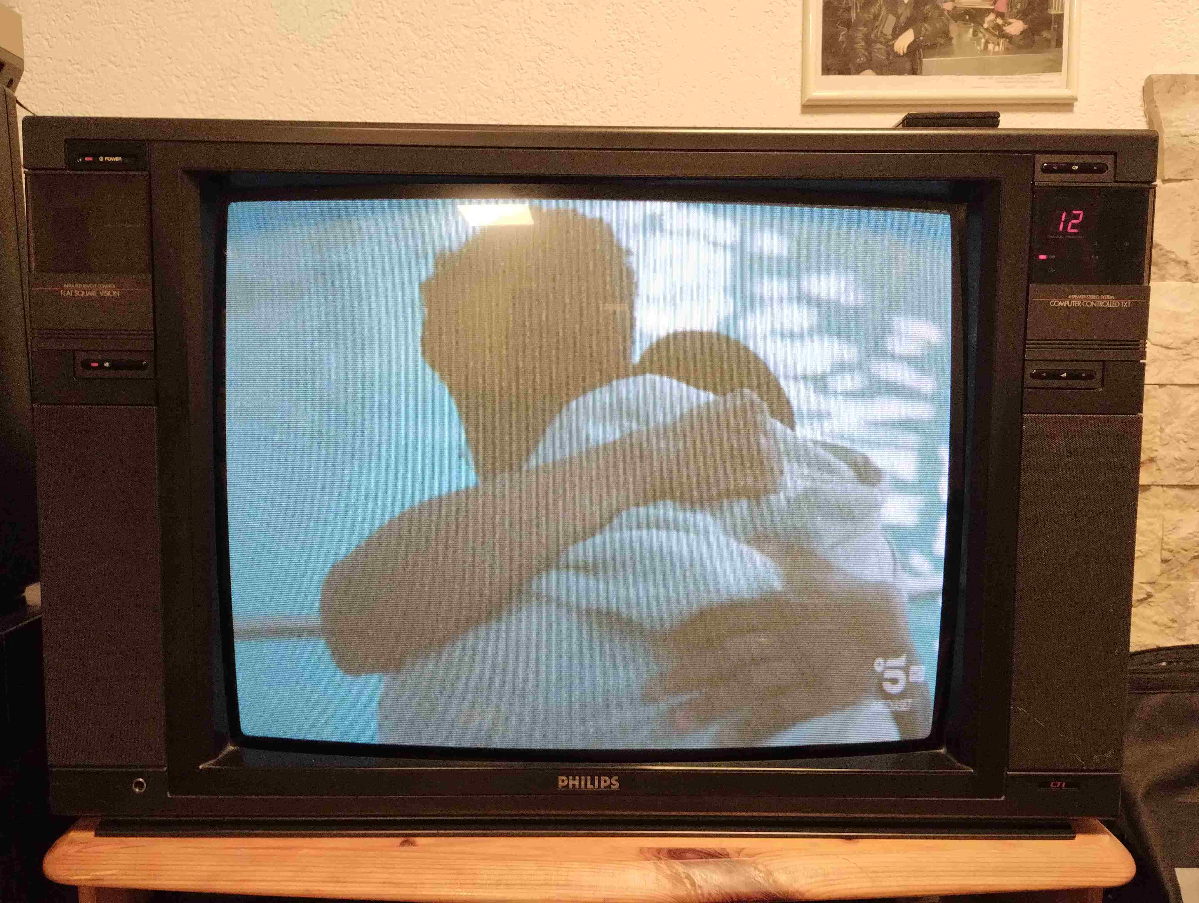

Divento matto con i deviatori vecchi e nuovi
patatino59 ha risposto a Sidecarural alla discussione in Installazione impianti elettrici civili e terziario
Da quello che mi sembra di capire, hai poca esperienza in campo elettrico. Posso consigliarti un metodo semplice per risolvere in tempi brevi senza troppi sbattimenti. Collega i vecchi deviatori come stavano, e verifica che funzionino come prima. Considera il ponticello e la fase come UN UNICO FILO che chiameremo "ponticello-fase" e non separarli mai. Stacca i due altri fili (estremi) da un deviatore vecchio S1 e collegali ad un deviatore nuovo, su quelli che pensi siano gli estremi (poi lo verifichiamo) Collega il terzo polo al "ponticello-fase" individuato in precedenza. Aziona il deviatore, e quello che comanda la stessa luce, ma nell'altra scatola. Se noti anomalie INVERTI il filo "ponticello-fase" con uno dei due estremi, fino ad ottenere il comportamento corretto. Ripeti l'operazione per il secondo deviatore S2. Se anche invertendo i fili sui vecchi deviatori noti delle anomalie, il problema è nell'altra scatola con i due comandi S3 e S4. Nel disegno, indicativo , dovresti avere i cinque fili nella scatola a sinistra, dove c'è la fase, e il ponticello col secondo deviatore. (il nostro "Fase-ponticello", due ritorni di una lampada e due ritorni dell'altra lampada). -
Prova a togliere tensione per una decina di minuti . prova a fare un reset come se volessi cambiare il programma già memorizzato . prova a mettere acqua nel pozzetto per vedere se la scarica . tira la lavastoviglie fuori e dopo aver smontata la fiancata , controlla se ci fosse acqua nel fondo antiallagamento .
Messa a terra schermature cavi.
ttthhh ha inserito una discussione in Progettazione impianti elettrici civili e terziario
Ritorno con un argomento già trattato ampiamente nelle varie sezioni del forum per fare luce su alxcuni concetti che non mi sono chiari del tutto, soprattutto a livello di realizzazione pratica. Sappiamo che lo schermo ideale dovrebbe essere messo a terra da entrambi i lati facendo però attenzione che i due punti di messa a terra siano perfettamente iso/equipotenziali, per evitare che una differenza di potenziale tra i due punti introduca una circolazione di microcorrenti che andrebbero a generare un disturbo in più. Delineiamo un esempio pratico, in cui sarò deliberatamente generico, costituito da: impianto civile in un appartamento; segnale di un sensore in campo che deve raggiungere l'ingresso di una centralina/plc nella "zona tecnica" (quadro); distribuzione del PE a stella, dove ogni circuito converge ad un EBB (nodo equipotenziale centrale), V-shape sul/i SPD ed infine alla rete di dispersione (2 dispersori intenzionali in serie, con relative distanze, lunghezze e materiali idonei). Il nostro cavo sensore->PLC verrà messo a terra (assieme ad altri cavi di segnale) attraverso apposita carpenteria in ingresso al quadro (morsettiere di I/O) ed avrà un conduttore FE (terra funzionale) che si intesterà nella EBB di cui sopra. Sul lato sensore dovrei quindi portare un cavo FE che dovrà andare ad intestarsi sulla stessa EBB ma - e qui casca l'asino - la distanza tra la EBB ed il sensore sarà ben maggiore della distanza tra la EBB ed il quadro. Avendo una connessione molto più lunga aumenterà anche la resistenza provocando una DDP tra il punto A ed il punto B. La circolazione di una corrente tra i due punti la si può misurare con un micro amperometro in serie ad uno dei due punti di messa a terra. E' corretto quanto sostengo? In che modo si può ovviare e generare una isopotenzialità tra i due punti? Forse facendo un anello che colleghi la EBB principale a più EBB (una per stanza) dove intestare i cavi FE degli schermi dei sensori, ricorrendo quindi ad uno schema così fatto: EBB principale -> EBB zona 1 -> EBB zona 2 -> EBB zona 3 -> EBB zona n -> EBB principale schermi collegati assieme e cavo FE collegato alla rispettiva EBB di zona. Chiedo l'intervento in particolare di @Livio Orsini in quanto esperto. Grazie a chiunque contribuirà alla discussione! -
BTicino 334262 con Intercom Ring
Andrea Ce ha risposto a Andrea Ce alla discussione in Citofoni, videocitofoni e intercomunicanti
Buongiorno Giovanni, e grazie per la risposta. I collegamenti Ring li avevo impostati sul citofono interno all'appartamento (quello da immagine) come mi hai riscritto tu, l'errore appare quando faccio il Test. Durante la fase che chiede di recarsi al citofono per suonare il pulsante corrispondente alla mia unità abitativa. Schiaccio il pulsante, il cicalino del campanello di casa suona ma il ring non rileva la chiamata e dopo qualche secondo mi appare il codice che non riesce a rilevare la chiamata. Purtroppo sia il citofono in casa che il campanello della porta usano lo stesso cicalino. Dovrei quindi collegare il ring al campanello della porta di casa? -
Ciccio 27 ha iniziato a seguire Consiglio per acquisto lavastoviglie Bosch
Consiglio per acquisto lavastoviglie Bosch
Ciccio 27 ha risposto a Dominioni alla discussione in Lavastoviglie
Ma non si spende e spreca meno riparando? 🤔 -
Ripristino PHILIPS 27CE4599/33W (chassis 2B)
frapenas ha risposto a frapenas alla discussione in Philips - Phonola
Eccola qui in tutto il suo splendore 🙂 A parte il formato 4:3 che la penalizza un po', a distanza di tanti anni dal 1988 è ancora un signor televisore, soprattutto per la parte audio. -
frapenas ha iniziato a seguire Ripristino PHILIPS 27CE4599/33W (chassis 2B)
Sidecarural ha iniziato a seguire Divento matto con i deviatori vecchi e nuovi
Divento matto con i deviatori vecchi e nuovi
Sidecarural ha inserito una discussione in Installazione impianti elettrici civili e terziario
Sono purtroppo impantanato in un problema di collegamenti elettrici che non riesco proprio a risolvere. Spero di riuscirci con il vostro aiuto! Situazione esistente: due luci in cucina, L1 e L2. Ciascuna è alimentata da due deviatori: D1 e D3 comandano L1, D2 e D4 comandano L2. D1 e D2 sono collocati nella scatola S1, D3 e D4 nella scatola S2. Scatole e deviatori sono bTicino serie Living VECCHIA (credo fosse la prima serie, di circa 40 anni fa). I deviatori hanno dimensioni e collegamenti diversi dagli attuali. Sul retro, hanno (ovviamente) tre connettori, ma posizionati diversamente dalle serie attuali: un connettore C1 è vicino ad un lato corto, il secondo connettore C2 è vicino all’altro lato corto, il terzo connettore C3 è circa in mezzo. La fase è su C3. Attualmente, i due deviatori in S1 (D1 e D2) sono connessi con tre cavi ciascuno, di diverso colore: marrone + marrone + grigio in D1 (grigio è la fase collegata a C2), grigio+grigio+marrone in D1 (marrone è la fase, collegata a C2). La situazione nella scatola S2 è completamente diversa: innanzitutto in S2 ci sono 5 cavi: due marroni, due grigi e uno nero. I due grigi sono collegati a S4 (in C1 e C2) , i due cavi neri a S3 (sempre a C1 e C2), mentre il cavo nero è collegato a C3 di S3 e con cavallotto a C3 anche di S4. La fase è su C2 di S4 (non ho riscontrato fase su S3). Questa è la situazione attuale. Ora, devo sostituire S1 e S2 (in S1) con due nuovi deviatori ‘moderni’ (che chiameremo S1N e S2N), sempre bTicino Living ma serie Livinglight. Ho grossi problemi a far funzionare il sistema: in qualunque modo io cerchi di collegare S1N e S2N alle ‘navette’, ottengo funzionamenti ‘stravaganti’: o non si accendono le luci, o si accendono solo se l’altro deviatore è in una certa posizione, etc. Le ho provate tutte, ma non riesco a venirne a capo. Credo che il problema sia nella scatola S2, che ha collegamento ‘diversi’ e un filo nero in più rispetto a S1…. Il mio obiettivo è ripristinare il funzionamento corretto, con S1N e S2N, lasciando S3 e S4 come sono. Qualcuno ci capisce qualcosa, e può aiutarmi??? Grazie Luciano -
matrix1967 ha iniziato a seguire drive S120 sinamics PAR1135 e PAR1121
Good morning everyone, a question regarding a 1PH8 motor controlled by a Sinamics S120 drive... I wanted to know the difference between the PAR1135 (OFF3) and the PAR1121 (OFF1), the par1135 in theory intervenes with a drive or motor fault if it disengages from the correct control? While the par1121 intervenes until the OFF1 is at threshold 0 and then makes its ramp... but these two parameters must be set to the usual value? Because usually we calculate the value for the par1135 taking into account the maximum revolutions on par1082, the roller diameter and the transmission ratio... once this time has been calculated, the usual value is set on the par1121, is this correct? If the drive does not have the ramp generator enabled r108.8, what ramp does it follow? That of the master?
- Oggi
Lavatrice Slim con carica frontale e apertura a destra
Ciccio 27 ha risposto a D4ve83 alla discussione in Lavatrici - Asciugabiancheria
E ricordati che dura di più facendola lavorare sempre piena, con detersivo in polvere e tutte le temperature. -
Lavatrice Slim con carica frontale e apertura a destra
Ciccio 27 ha risposto a D4ve83 alla discussione in Lavatrici - Asciugabiancheria
Lavatrice Ariston ECO9L1091 lava e risciacqua con poca acqua
Ciccio 27 ha risposto a ciddone alla discussione in Lavatrici - Asciugabiancheria
Oggi le macchine lavorano più strofinando che immergendo. -
Condizonatore Mitsubishi SRC25ZS-S errore • Broken power transistor
Antonio Alvino ha risposto a Antonio Alvino alla discussione in Guasti/Problemi Climatizzazione
buongiorno Vicino all'IPM ci sono 2 resistenze marchiate 10M che apparentemente sembrano in corto vicino allo 0 - 0,1ohm, sono resistenze di In realtà non sono da 10Mohm ma 0,01 milliohm giusto? -
p.fabio ha iniziato a seguire tia portal V16 Vs. Windows 11
Visto che il TIA 16 è un po vecchiotto, io ti stavo per consigliare l'istallazione manuale dell'ultimo Automation Service Manager prima dell'istallazione del TIA. Sono andato nel sito della Siemens per trovare l'ultima versione e ho trovato la v6.2 SP5 Automation License Manager Sicuro che tu hai la 6.2.9??
Aeg t59800-asciuga poco
michpao ha risposto a DarioRFI alla discussione in Lavatrici - Asciugabiancheria
Linea Frigo / Monosplit con RCBO Riarmo automatico Tipo A a monte seguito di RCBO Tipo F a valle: sarebbe a norma??
jpredeu ha risposto a jpredeu alla discussione in Quadri elettrici civili e terziario
Perché il Frigo, nonostante non industriale, è anche con inverter. Avevo nel quadro solo due MTD del Tipo F: quello della linea bagno con la lavatrice e quello del Frigo da solo. Siccome tutti gli altri MTD sono del Tipo A e non potevo aggiungere qualsiasi MTD nel quadro, avevo deciso di usare la linea frigo per i due Clima. Magari sarebbe stato meglio di usare invece la linea bagno? La ringrazio per la Sua risposta e mi scusi per il ritardo della mia. Se ho capito bene, di solito due differenziali entrambe sulla stessa linea è qualcosa da evitare... Almeno è cosi che capisco la Sua risposta perche per il momento tutti e tre (frigo + 2 Clima) funzionano senza problema con solo un MTD C16 Tipo F (30mA 4,5kA) a monte della stessa linea condivisa. Vero? La ringrazio ancora! -
mistertv ha iniziato a seguire skyworth 32e2000 funziona per 10 minuti poi si blocca
skyworth 32e2000 funziona per 10 minuti poi si blocca
mistertv ha risposto a G flash alla discussione in Altre marche TV
Difetto tipico della Main 5844-A6M34G-0P00 il valore è 2,2u/10V non polarizzato. Per prova si può testare il tv senza condensatore. -
Perfetto, allora prendo lo Scheider e lo monto affianco alla presa dove e' attaccato il compressore. Anche se montandolo direttamente sul compressore manterrei la protezione anche nell'eventualita in cui attaccassi il compressore a qualche altra presa. Eventualita' a dire il vero estremamente remota, dato che non si e' mai verificata in precedenza. Il motore attuale e stato dimensionato dietro consiglio (telefonico) di una nota rivendita online di componenti elettromeccanici, secondo cui la bruciatura dei motori precedenti sarebbe stata dovuta alla potenza insufficiente (anche se al tatto io non li ho mai sentiti scaldarsi minimamente). La foratura della base del motore attuale non corrisponde pero' alle asole sulla piastra di montaggio, infatti ho dovuto praticare due fori aggiuntivi sulla base del motore. Vorrei capire se questo puo essere un indicatore del fatto che il motore sia sovradimensionato, nel qual caso stavo meditando di installare sul motore una puleggia piu piccola, in modo da ridurre i tempi di caricamento, che a mio avviso sono piu lunghi del normale, il che comporta il fatto che il motore resti acceso piu del dovuto, soprattutto nel corso di lavori che consumano parecchia aria (utensili ad aria compressa, sabbiatura, verniciatura ecc.). Una volta installato il salvamotore penso di poter fare l'esperimento in sicurezza, anche se penso sia da tenere d'occhio la temperatura del pompante che potrebbe non gradire RPM superiori agli attuali. Non ricordo se la puleggia originale fosse piu piccola, probabilmente si perche questa e' nuova, e conoscendomi e' probabile che in uno dei vari tentativi io abbia sostituito la originale con questa piu grande nel tentativo di alleggerire il carico sul motore, mentre il problema, in realta', era sul pressostato. P.S. In un thread su questo compressore risalente a un paio di anni fa, lamentavo anche il problema che dopo alcuni mesi di fermo e la sostituzione del motore, il compressore mi mandava in pressione anche il serbatoio dell'olio, finendo per far saltare in aria il tappo con l'indicatore di livello. Con forse qualche eccezione, tutti concordavano sul fatto che il verso di rotazione del motore di un compressore e' irrilevante, se non per il verso di rotazione della puleggia del pompante, che svolge anche funzione di ventola di raffreddamento. Segnalo che tale convinzione generale e' errata, infatti invertendo il senso di rotazione del motore il problema non si presenta, mentre invertendolo di nuovo si ripresenta. Come questo possa accadere in un compressore monocilindrico con le lamelle in testa non ne ho la benche' minima idea, ma e' cosi, e quindi lo segnalo.
Cavo per sistema Dardo della OVA
ufficiotecnico ha inserito una discussione in Altro su impianti elettrici industriali
Buongiorno, dovrei installare un sistema Dardo della OVA in una palazzina uffici, gli impianti sono incassati, che tipo di cavo posso usare per il segnale Dardo da portare alla centralina? Grazie per le risposte -
Goccia d'acqua da Gruppo Pressostato Caldaia
Sasa7320 ha risposto a Sasa7320 alla discussione in Guasti/Problemi Riscaldamento
Buongiorno Stefano quindi anche in 2 anni la membrana già non fa da tenuta stagna ? Per età caldaia non ho preso l'originale negli ultimi tempi (durava di più) Grazie -
luigi_arri ha iniziato a seguire Candy cmls 1252
Grazie per la risposta. No appena accendo lampeggia sin da subito Il led P1 e suona. La pompa di scarico non parte
E' una verifica che posso fare, anche se il fatto che il difetto si presenta solo con il freddo mi fa dubitare possa essere la cinghia. Comunque appena riesco faccio la verifica
Installazione automazione basculante garage
ciakst ha inserito una discussione in Cancelli elettrici
Buongiorno, devo installare l'automatismo sulla porta del mio garage. Ho visto un Kit della BFT "PHEBE BT B KIT ITA" con l'operatore PHEBE BT A U. Volevo avere una opinione su questo prodotto dal punto di vista sia della meccanica che dell'elettronica e della sua efficacia durante il periodo invernale visto che il garage è all'aperto. In attesa di una cortese risposta ringrazio e auguro una buona giornata. -
Se non erro, la ricevente mantiene solamente un codice, la copia dei vari radiocomandi avviene da TX a TX...
Ho dovuto pagare l'allacciamento come da contratto e poi hanno steso un secondo cavo in fibra sino al router
