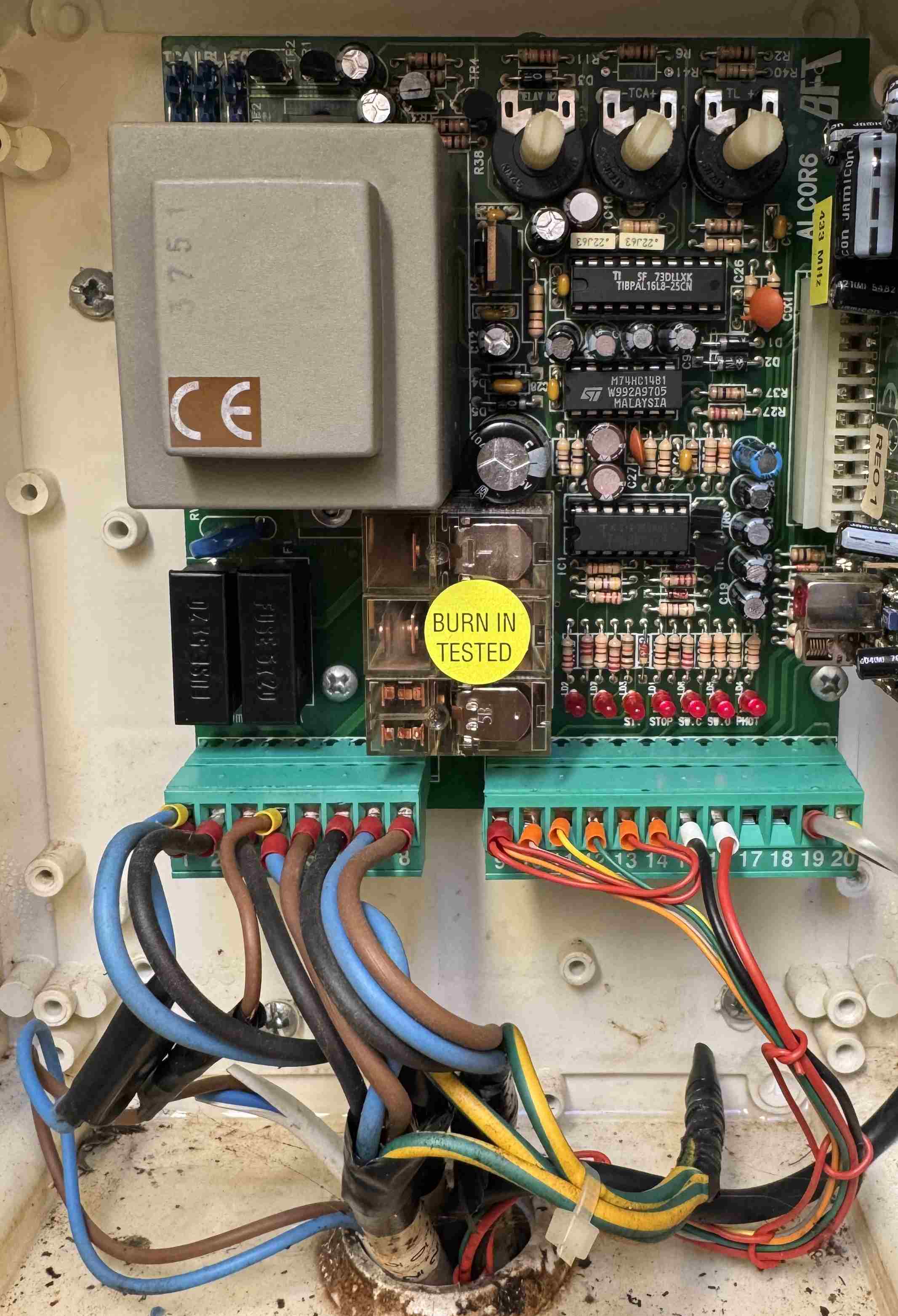

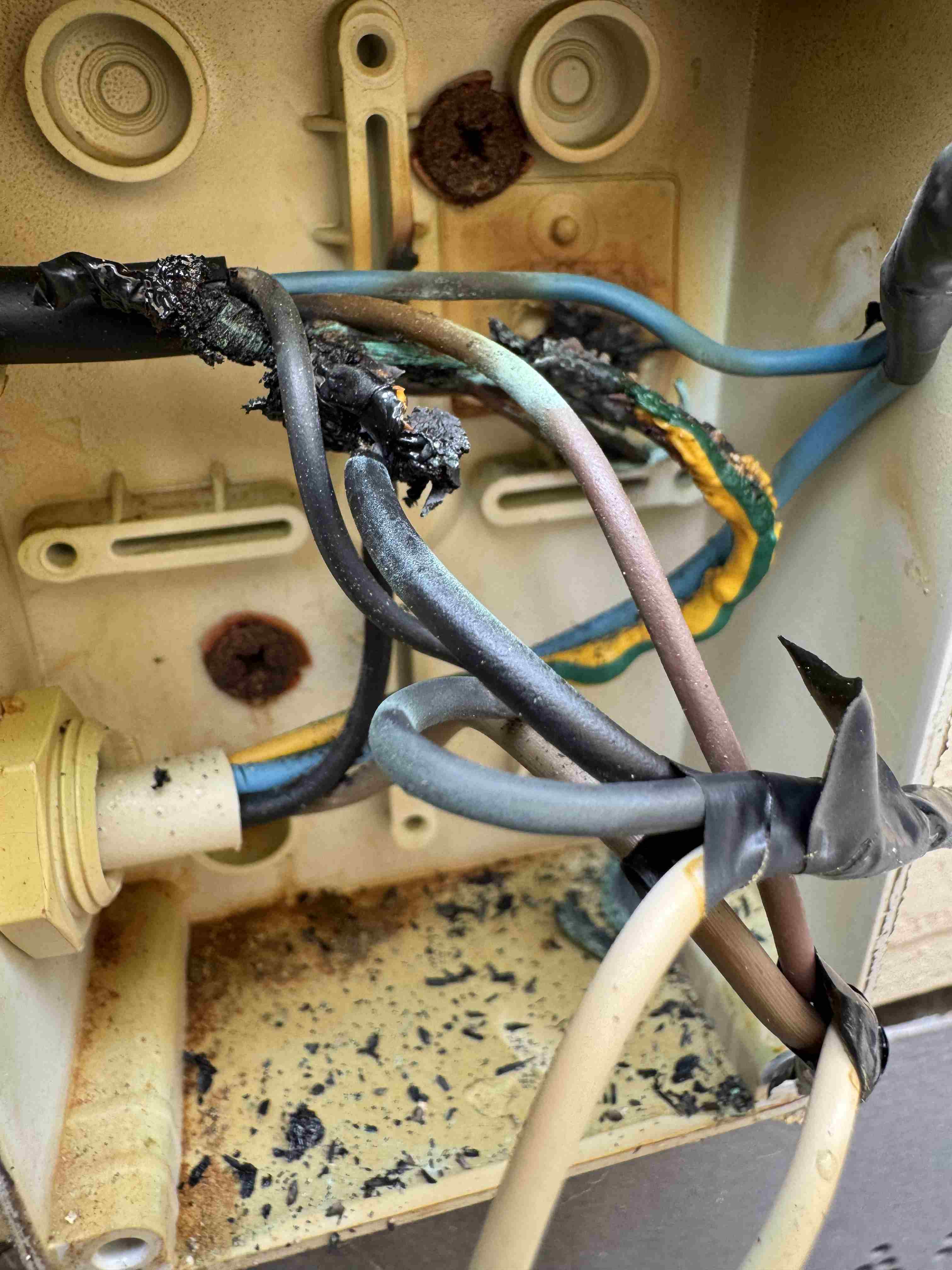

Davide_P ha aderito alla comunità
Lavastoviglie Whirpool W77 non scalda l’acqua
Lorenzo6565 ha risposto a Lorenzo6565 alla discussione in Lavastoviglie
non da nessun allarme, e’ programmata proprio per quel modello mi hanno fatto aspettare circa una settimana dall’ordine proprio per la programmazione dedicata. -
Lavastoviglie Whirpool W77 non scalda l’acqua
Lorenzo6565 ha risposto a Lorenzo6565 alla discussione in Lavastoviglie
Per provare ho misurato la tensione sul connettore HEW sulla scheda che ha due faston all’interno.. con i due puntalini del tester dovrei vedere una tensione di 220V durante il lavaggio quando scalda l’acqua giusto? Ho sostituito la scheda proprio perché prima non mi scaldava l’acqua, e successivamente non la caricava neanche più a inizio del lavaggio.. ora esegue tutti i lavaggi correttamente tranne che li fa con l’acqua fredda.. ho verificato anche la sonda NTC con valori di resistenza di circa 40kohm a t. ambiente e 15kohm riscaldata grazie -
Allora, ho misurato di nuovo facendo attenzione ai colori perché anche a me tornava fosse il blu il filo comune. Per completezza il condensatore sta fra il nero e il marrone. blu-nero 51ohm blu-marrone 51ohm nero-marrone 102ohm Ho misurato anche altro motore, che non dava problemi (a parte la perdita di olio) ed erano esattamente uguali. Quindi hai ragione, non è l'avvolgimento. Più che altro smontando la scatolina del motore che funziona regolarmente ho trovato il filo di terra completamente carbonizzato (vedere foro), sarà stato un fulmine? Allego anche la foto della centralina Alcor6. Grazie ancora per l'aiuto!
Cuscinetto impossibile da cambiare
mariomultimedia ha risposto a mariomultimedia alla discussione in Lavatrici - Asciugabiancheria
Ecco il video che ho caricato -
Il "Pinguino" perde acqua!..
reka ha risposto a Ren 63 alla discussione in Scaldabagno - Stufe - Condizionatori/Deumidificatori portatili
da come descrivi il problema secondo me ha il galleggiante che dovrebbe fare on/off bloccato su on. infatti se spegni e riaccendi aspira. non credo sia apribile e non credo sia un problema di calcare visto che dovrebbe essere acqua distillata quella che raccoglie. io proverei a sbloccare con le maniere forti (colpi secchi) o proverei a farle aspirare un po' di acqua con sgrassante. -
Alessio Menditto ha iniziato a seguire Problemi riscaldamento e raffreddamento
Problemi riscaldamento e raffreddamento
Alessio Menditto ha risposto a Giovanni87fi alla discussione in Guasti/Problemi Riscaldamento
Giovanni non si capisce assolutamente niente nella tua domanda: devi postare marca modello tipo di macchina hai, suppongo una PDC. - Oggi
Problemi riscaldamento e raffreddamento
Giovanni87fi ha inserito una discussione in Guasti/Problemi Riscaldamento
Buonasera, se qualcuno mi può aiutare vi ringrazio. Ho due problemi di riscaldamento e di raffreddamento. Per riscaldamento mi hanno sostituito lo scambiatore e fatto il lavaggio del impianto perché va in blocco la caldaia e non funziona l’acqua calda. Ma la causa ancora un mistero. Il raffreddamento invece montato un motore e due split, in uno split dopo un po’ di tempo che è acceso si bagna il muro ed esce acqua. La cosa strana che non ho il tubo di scarico della condensa dell’acqua. Aiutatemi -
nella situazione della foto non deve fare lavoro di tenuta quindi va bene anche quello per le fughe. confermo che anche da me nei bagni si usa ancora fissare i sanitari col cemento.
Giovanni87fi ha aderito alla comunità
Dubbio su modanature e passacavi per cavi elettrici
reka ha risposto a excelsior9000 alla discussione in Altri argomenti elettrici
non ci ho mai pensato come soluzione, però secondo me se usi un cavo e non dei fili problemi non ce ne sono. -
Gestione lampioni da telecomando e pulsanti
pasderasis72 ha risposto a pasderasis72 alla discussione in Progettazione impianti elettrici civili e terziario
Ciao Marco relè passo passo da guida din 24 finder .la ricevente bft 2 canali che ancora devo prendere -
Gestione lampioni da telecomando e pulsanti
pasderasis72 ha risposto a pasderasis72 alla discussione in Progettazione impianti elettrici civili e terziario
Ciao Maurizio no lo so che non c è nulla di difficile la mia domanda era solo se con la 24 volt ce la faccio a eccitare la bobina di un relè passo passo da guida din a 24 volt visto che ho i contatti di una ricevente in parallelo con dei pulsanti con una bella distanza e un cavo con sezione 1.5 Meglio un trasformatore oppure un alimentatore ? Comunque avevo scritto tutto sulla prima domanda .il mio dubbio sono solo le cadute di tenzione -
Dubbio su modanature e passacavi per cavi elettrici
excelsior9000 ha inserito una discussione in Altri argomenti elettrici
Salve, come da titolo devo far passare un cavo di alimentazione di una cappa di aspirazione attraverso la cucina. Vorrei installare una modanatura con lo spazio interno per poter far passare i cavi come da immagine allegata. Su internet ho visto molte soluzioni pensate per strisce led, io vorrei parci passare i cavi 220V. Ci sono di vari materiale Polistirene, PVC, PU... il mio dubbio è: ci sono delle limitazioni, norme, o cose cosi riguardo i materiali? nel senso che magari il polistirene non è adatto per i cavi 220V.. ecc... Qualcuno ne sa si piu? -
Fotocellula non fa chiudere il cancello scorrevole
daiwa ha risposto a markus51 alla discussione in Cancelli elettrici
Ciao Marckus, prova a ponticellare i relativi contatti delle fotocellule che ti creano problemi, una volta fatto se tutto funziona regolarmente il problema è nelle fotocellule - o -allineamento delle stesse, altrimenti se continui ad avere problemi bisogna cercare la causa altrove. -
Fotocellula non fa chiudere il cancello scorrevole
mrgianfranco ha risposto a markus51 alla discussione in Cancelli elettrici
Del cavo ne vedi solo una piccola porzione ...per assicurarti che non sia lui il problema dovresti sfilare quello vecchio e posarne uno nuovo idoneo alla posa interrata..al limite potresti passarne uno volante per fare una prova e valutare la cosa -
Lavastoviglie Whirpool W77 non scalda l’acqua
UABC80 ha risposto a Lorenzo6565 alla discussione in Lavastoviglie
Per quale motivo l'hai fatto? È identica a quella vecchia? E soprattutto, è programmata per quella macchina? Spiega bene cosa succede quando avvii un programma e se viene visualizzato un qualche codice d'errore -
Lavatrice Indesit, primissimi anni 90: perdita d’acqua inspiegabile
SuperUCCU ha risposto a SuperUCCU alla discussione in Lavatrici - Asciugabiancheria
Ho avuto modo di smontare quella sorta di fascia metallica che tiene uniti la vasca e il fondello: la perdita sembrerebbe provenire dall’intercapedine fra l’uno e l’altra, tuttavia non trovo tracce di ruggine, al momento vedo se riesco a tamponare per un po’ di tempo con del silicone, in attesa di riuscire a smontare tutto quanto, più che altro vorrei fare un lavoro ben fatto, ma non riesco a smontare la crociera, c’è un modo di tenere bloccato il cestello? Nel frattempo allego foto. -
Cuscinetto impossibile da cambiare
UABC80 ha risposto a mariomultimedia alla discussione in Lavatrici - Asciugabiancheria
I video vanno caricati da qualche parte (es: YouTube) e poi va messo il link qui Sempre su YouTube si trovano un bel po' di video che spiegano come smontare quegli affari molto meglio di come potrei fare io🤭. Cerca Electrolux -
Stefano Dalmo ha iniziato a seguire Lavastoviglie Whirpool W77 non scalda l’acqua
Lavastoviglie Whirpool W77 non scalda l’acqua
Stefano Dalmo ha risposto a Lorenzo6565 alla discussione in Lavastoviglie
Certo che deve uscire la 220 , ma un polo è presente fisso sulla resistenza , mentre l’altro gli arriva dalla scheda , attraverso la chiusura di un relè dedicato. ovviamente il relè chiude solo quando deve riscaldare ,non sempre -
Alessio Menditto ha iniziato a seguire Attrezzatura e procedimento per ricarica di un monosplit solo freddo mitsubishigas R 22
Attrezzatura e procedimento per ricarica di un monosplit solo freddo mitsubishigas R 22
Alessio Menditto ha risposto a fricci57 alla discussione in Guasti/Problemi Climatizzazione
Fabrizio innanzitutto il 22 non si può più usare da più di dieci anni, seconda cosa non può essere più venduto pena sanzioni astronomiche e carcere quasi come uccidere un uomo, quindi unica cosa che puoi fare è chiamare un tecnico abilitato che prima di tutto deve capire da dove è uscito il gas e riparare la perdita, fatto questo bisogna fare un retrofit, cioè mettere il sostituito del 22, che però è costosissimo e la carica non può garantire le prestazioni originali. In alternativa su cambiano le macchine e si mettono nuove. -
mariomultimedia ha iniziato a seguire Cuscinetto impossibile da cambiare
Cuscinetto impossibile da cambiare
mariomultimedia ha inserito una discussione in Lavatrici - Asciugabiancheria
Salve a tutti.. ho un Aeg Lavamat L76460TL3 a carica dall’alto da circa 12 anni.. da ieri faceva uno strano rumore e il cestello non sembrava girare.. smonto i pannelli e trovo la cinghia fuori sede.. la rimetto e noto che girando continua ad uscire dalla sede... apro il pannello dal lato opposto e praticamente mi sono accorto che il perno che tiene fermo i cuscinetti gira a vuoto.. temo che si è spezzata la sede dov'è avvitato e vada cambiata la vasca.. voi che dite? ho fatto un video ma non me lo fa caricare -
Consiglio piatto doccia
Stefano Dalmo ha risposto a slash23 alla discussione in Impianti (Idraulica)
Anche gli igienici si fissavano e si fissano (volendo) col cemento bianco -
Ledwall 180/200 pollici
mistertv ha risposto a MarcoPau alla discussione in Monitor e videoproiettori
Ogni prodotto ha il suo fine. Ad esempio i monitor per grafica hanno prestazioni e caratteristiche superiori ai classici monitor da PC casalingo. Anche i tv per applicazioni come la tua, magari professionali, esisteranno con caratteristiche migliori (magari anche antiriflesso) rispetto ad un home tv. Affidarsi all'azienda che li tratta è meglio, poi si può fare comunque una scelta economicamente vantaggiosa rispetto all'impiego. Quando lavoravo al CAT Sony non eravamo autorizzati per esempio a riparare i prodotti per fotografi quindi i vari vcr, monitor etc di uso "professionale" avevano un ramo di assistenza a parte. Ciò per far capire come ci siano prodotti e Prodotti. -
interessante questo cemento bianco, anche perché il fugante sembra troppo fragile
Da cosa l'hai dedotto? Hai ricontrollato le tensioni ai connettori? Hai spannellato e testato i led? Continui ad essere vago, una diagnosi non si fa cosi, puntare la torcia è sintomo che la retroilluminazione non va ma lo stadio della retroilluminazione è composto dal suo alimentatore, dalla sezione survoltore, dalla sezione pwm ed in ultimo dai led e per ognuna di queste sezioni guasti l'effetto è che puntando una torcia vedi l'immagine resa dal pannello. Se pur vero che nel 90% dei casi i led sono i maggiori responsabili della loro stessa mancata accensione, non si possono escludere gli altri elementi senza aver fatto i giusti riscontri. Poi a "fortuna" si può beccare il guasto ma altre volte si rimane con l'amaro in bocca.
Lorenzo6565 ha iniziato a seguire Lavastoviglie Whirpool W77 non scalda l’acqua
Lavastoviglie Whirpool W77 non scalda l’acqua
Lorenzo6565 ha inserito una discussione in Lavastoviglie
Ciao a tutti, ho un problema con una lavastoviglie Whirpool w77 il problema e’ l’acqua che non scalda.. la mia domanda è questa: dalla scheda della lavastoviglie dovrebbe già uscire il 220V che va alla resistenza? perché ho provato durante il lavaggio ma il valore di tensione è sempre solo 13-15V.. la scheda è nuova, l’ho appena sostituita.. grazie
