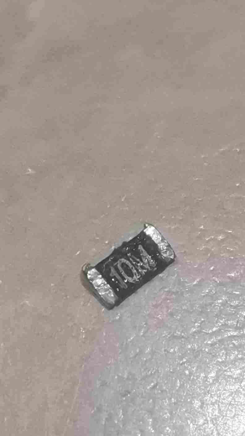

Messa a terra schermature cavi.
ttthhh ha risposto a ttthhh alla discussione in Progettazione impianti elettrici civili e terziario
Grazie Livio per la celere risposta. Sì, il circuito di terra, quindi rete di dispersione, EBB principale e secondarie (in serie) fanno riferimento ad un unico impianto di messa a terra. L'unico dubbio che mi aveva afflitto era la lunghezza del conduttore A rispetto al B, diciamo che il B potrebbe essere lungo massimo 5 metri, mentre A anche 25 metri. Dici che ai fini della equipotenzialità la maggiore resistenza introdotta dal cablaggio più lungo non potrà generare una DDP tale da fare circolare una microcorrente nello schermo? -
Livio Orsini ha iniziato a seguire Messa a terra schermature cavi. , Ethernet/IP scanner - adapter e Funzionamento PLC Forum
PLCForum è un forum orgogliosamente italiano! Si accettano solo discussioni e messaggi scritti in lingua italiana. Solo per i problemi relativi ai PLC esiste una sezione apposita in lingua inglese.
Recentemente il forum ha subito attacchi acker che lo rendevano inaccessibile. Per ovviare questi inconvenienti sono state messe alcune "pezze" che hanno risolto il problema ma, contemporaneamente hanno creato alcuni disguidi marginali. I nostri webb designer stanno lavorando per risolvere il problema in modo definitivo, con una versione del forum. Dalle ultime notizie dovremmo avere una prima versione di test a breve, mentre la versione definitiva, ufficiale per tutti, sarà disponibile nei primi giorni del 2026. Chiediamo agli utenti di avere pazienza con i piccoli problemi attuali e con eventuali rallentamenti, dovuti ai lavori in corso.
Gli accodamenti ad altre discussioni non sono ammessi (leggere il regolamento, prego). Bisogna sempre aprire una nuova discussione.
Problema lavastoviglie blomberg
Stefano Dalmo ha risposto a David72 alla discussione in Lavastoviglie
Ahh , ma allora è falsa ! non è stata fatta sotto carico . allora Controlla la continuità del cablaggio . Stacca il connettore sul motore e controlla la continuità dei cavi di alimentazione fin sul connettore sulla scheda . verifica se i cavi del motore vanno direttamente alla scheda o passano per qualche componente . Se sono diretti , misura se sul connettore sulla scheda , arriva lo stesso valore resistivo che misuri sul motore . Con connettore staccato sulla scheda -
Messa a terra schermature cavi.
Livio Orsini ha risposto a ttthhh alla discussione in Progettazione impianti elettrici civili e terziario
dipende da dove sono connessi a terra i 2 punti; se entrmbi fanno capo alla medesima barra equipotenziale di terra i due punti saranno isopotenziali, quindi mettendo a terra i due capi dello schermo non si avrà circolazione di corrente nello schermo. Altrimenti è meglio connettere a terra un solo capo dello schermo, solitamente dal lato di arrivo del segnale. Tutti i collegamenti di terra dovrebbero far capo ad un unico punto, ovvero ad un'uniica barra equipotenziale connessa a terra. -
Resistenze SMD
Antonio Alvino ha risposto a Antonio Alvino alla discussione in Componenti elettronici ed equivalenze
Grazie mille -
Resistenze SMD
Nik-nak ha risposto a Antonio Alvino alla discussione in Componenti elettronici ed equivalenze
Secondo me si, se fossero da 10Mohm, sarebbero indicate come 106. -
Linea Frigo / Monosplit con RCBO Riarmo automatico Tipo A a monte seguito di RCBO Tipo F a valle: sarebbe a norma??
jpredeu ha risposto a jpredeu alla discussione in Quadri elettrici civili e terziario
Perché il Frigo, nonostante non industriale, è anche con inverter. Avevo nel quadro solo due MTD del Tipo F: quello della linea bagno con la lavatrice e quello del Frigo da solo. Siccome tutti gli altri MTD sono del Tipo A e non potevo aggiungere qualsiasi MTD nel quadro, avevo deciso di usare la linea frigo per i due Clima. Magari sarebbe stato meglio di usare invece la linea bagno? -
Antonio Alvino ha iniziato a seguire Resistenze SMD
buongiorno Su una scheda di un condizionatore Mitsubishi vicino l'IPM ci sono 2 resistenze marchiate 10M che apparentemente sembrano in corto vicino allo 0 - 0,1ohm.Se resistenze di shunt In realtà non sono da 10Mohm ma 0,01 milliohm giusto? Sono in parallelo e poi vanno sul negativo dell'ipm
Ripristino PHILIPS 27CE4599/33W (chassis 2B)
ALLUMY ha risposto a frapenas alla discussione in Philips - Phonola
In quegli anni avevo una Phonola a colori, non stereo, ma con cassa a due vie. Tutta un'altra storia a confronto delle TV (di m... consentitemi) attuali. -
certo quello e la tensione l ho misurata agllo spinotto che va al motore l ho staccato e misurata
differenze tra antenna esterna 4g e digitale
ALLUMY ha risposto a aisenauer alla discussione in Cellulari - GPRS - UMTS - HSDPA
Avevo scritto che probabilmente non c'avevo azzeccato. Magari è un' antenna di banda III^ o addirittura I^. Vediamo se l'OP si rifà vivo e ci fornisce le informazioni richieste. 🤷♂️ -
Problema lavastoviglie blomberg
Stefano Dalmo ha risposto a David72 alla discussione in Lavastoviglie
A questo punto non capisco , ma allora non ci arriva tensione al motore di lavaggio ? E tu come e dove l’hai misurata? parliamo del motore lavaggio , giusto? -
ALLUMY ha iniziato a seguire Ethernet/IP scanner - adapter
Excuse me, why did you wrote in english, when you are Luca Lombardi? 😁
Unificazione 2 impianti videocitofono BTicino
BMichele ha risposto a BMichele alla discussione in Citofoni, videocitofoni e intercomunicanti
Buongiorno, ci ho pensato un attimo e forse la configurazione migliore è: - PE1 (2 pulsanti) -> chiamata a PI1 (1 videocitofono) -> chiamata a PI2 (2 videocitofoni in parallelo) - PE2 (1 pulsante) -> chiamata a PI1 (1 videocitofono) Mi sembra di capire che quindi vada configurato in questo modo: - PE1 (2 pulsanti) -> P0/N1 (e quindi chiama i PI 1 e 2) - PE2 (1 pulsante) -> P1/N1 (e quindi chiama il solo PI 1) Sui posti interni poi dovrei mettere: - PI1 (unico videocitofono) -> P1/N1 - PI2 (primo videocitofono) -> P0/N2 - PI2 (secondo videocitofono) -> P0/N2 Ultimo dubbio riguarda gli attuatori, attualmente sono configurati con -> MOD 9, P1 e T1 -> MOD 9, P2 e T1 Se li lascio invariati poi me li trovo associati correttamente, ossia ai PE1 (P0) e PE2 (P1)? Quindi, di conseguenza -> Con chiamata attiva da PE1 posso aprire con il comando luci il carrabile del PE1 -> Con chiamata attiva da PE2 posso aprire con il comando luci il carrabile del PE2 Grazie nuovamente -
Luca.Lombardi ha iniziato a seguire Ethernet/IP scanner - adapter
Dear all, I'm using Twincat3 on my laptop in order to test some devices with different fieldbus (profinet, profibus, ethercat, ethernet/ip...) and normally, even though my poor plc experience, all works properly. Now I'm testing a new device that use Ethernet/IP and is an adapter, so: I copied its EDS file into Twicat3/Config/IO folder Putted inside my project a scanner (TC3 EIP Scanner) Proceeded with scan operation. My device it was found and I add it into my list. With mouse right click, loaded the EDS file Append IO connection and I chosen Exclusive owner in order to send output and receive input Download this configuration in my plc (that run on my laptop) In realtime I see a strange condition The device ouput (that are input for plc) arrives correctly The plc output (that are input for external device) seems that doesn't arrive So I ask you guys...how is possible?! How is possible that the communication half works, meanwhile with other ethernet/ip works properly? Have you some idea? Thanks so much in advance
buunasera Stefano ho sostituito la pompa che mi avevi detto , ma non parte lo stesso, sempre il solito problema. Ciao David😅🥰😅 Ps che altro può essere?
mistertv ha iniziato a seguire Funzionamento PLC Forum
Avevo chiesto anche io specialmente per il punto due ma un moderatore mi ha detto che lui non nota questo problema.
ceio1960 ha iniziato a seguire Reset CPU 1212C
Sliti a tutti, chiedo a voi ma in particolare ad abbio90 come si fa a resettare, o anche solo cambiare IP, su un S7 1200 1212C acquistato usato e senza PW. Ho inserito un SD formattata da PC ma mi chiede sempre la PW che naturalmente non so. Grazie per le eventuali risposte
- Oggi
Stefano Dalmo ha iniziato a seguire piano cottura franke
piano cottura franke
Stefano Dalmo ha risposto a Federico 1 alla discussione in Forni - Microonde - Cucine
I supporti spartifiamma non vanno alzati . vanno riportati alla posizione originale e capire perché non si accendono . magari vanno svitati gli ugelli e puliti , perché la quantità di gas è insufficiente e la candeletta non riesce a colpire il gas in uscita . Magari lo spartifiamma è isolato dalla massa del piano e a fiamma accesa fa da conduttore su cui scoccare la scintilla -
mistertv ha iniziato a seguire Nordmende mod.ND55KS4000
Nordmende mod.ND55KS4000
mistertv ha risposto a renzo75 alla discussione in Thomson - Saba - Nordmende - Telefunken - A.E.G.
Quali condensatori? Citare sempre valori e posizioni circuitali. -
Il tasto avvio , a destra , fa pure il reset , lo hai tenuto premuto per 5 secondi ? magari prova sia a porta aperta che chiusa .
La puoi alimentare cin linea esterna Se non è a tre cavi (inverter ) o mettere il tester sui cavi e vedere se gli arriva tensione . controlla se i lampeggi sono all’infinito o sono intervallati Tra un una sequenza e l’altra . nel caso conta quanti lampeggi fa . stacca il tubo di scarico dallo scarico e mettilo in un secchio
Vincenzo_L ha aderito alla comunità
Ferroili divacondens d plus f24 mancanza di erogazione acqua calda sanitaria all apertura del rubinetto
BADPI59 ha risposto a Domi16 alla discussione in Guasti/Problemi Riscaldamento
grazie della condivisione
