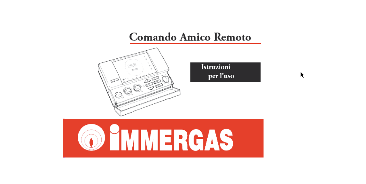

silviolatina ha iniziato a seguire collegamento da bticino a Urmet
collegamento da bticino a Urmet
silviolatina ha inserito una discussione in Citofoni, videocitofoni e intercomunicanti
Salve dovrei sostituire un Citofono Bticino TERRANEO 60 0525 con un Urmet 1130/ 16 , possibile avere le interconnessioni dei numeri della morsettiera , grazie mille -
Samsung ue50ku6000k sparisce retroilluminazione dopo qualche secondo
mauridio84 ha risposto a mauridio84 alla discussione in Samsung
Oggi mi è arrivata la Scheda nuova, purtroppo ritorno al problema iniziale, TV si accende e dopo qualche manciata di secondi retroilluminazione sparita. Se faccio partire la TV scollegando la mail board la retro illuminazione rimane sempre accesa, a questo punto me la prenderei con la main board. Qualcuno ha avuto esperienze simili? -
i cavi vanno direttamente alla scheda, tensione alla scheda e al motore uguale, ma a lavastoviglie spenta ho sempre tensione all' uscita della scheda e quindi al motore
Immergas Intra Extra 20, CAR V1, TADO X
Maups ha risposto a Maups alla discussione in Guasti/Problemi Riscaldamento
Purtroppo per qualche tempo dovro interrompere le operazioni, dovendomi assentare da casa. Appena riprendo vi aggiorno. Nel frattempo, ho contattato l'assistenza Immergas, che mi ha fornito il manuale del mio CAR, in allegato per completezza -
Messa a terra schermature cavi.
Livio Orsini ha risposto a ttthhh alla discussione in Progettazione impianti elettrici civili e terziario
Con sezione da 1mm2 25m di cavo per collegare la terra hanno circa 0,5 ohm di resitenza; se la sezione fosse pari a 5mm2 la resistenza scenderebbe a 0,1 ohm piccola ma non insignificante, mentre il tratto più corto, a parità di sezione, avrebbe una resistenza sempre 1/5 del tratto lungo. Si potrebbe tentare un riequilibrio usando sezioni in proprozione inversa: ad esempio 1mm2 per il tratto coerto e 5mm2 per il tratto lungo. Però molto dipende dalle correnti che percorrono questi tratti. Se, ad esempio, su uno dei due tratti, o su entrambi, sono connessi filtri che convogliano parecchi disturbi, la circolazione di corrente potrà creare differenze di potenziale non trascurabili. In conclusione: bisogna valutare caso per caso e, nel dubbio, non connettere lo schermo da entrambi i lati. In questo caso lo connetterei dal lato con collegamento di terra più corto. Poi è molto importante come si collega lo schermo, la quantità di cavo che fuoriesce dallo schermo, etc. Se vai a riprendere precedenti discussioni in cui ho trattato l'argomento descrivo anche nei dettagli come vanno collegati gli schermi e come vanno usati i cavi schermati. Tutto questo è comunque trattato nelle direttive relative alle norme ECM. - Oggi
piano cottura franke
Federico 1 ha risposto a Federico 1 alla discussione in Forni - Microonde - Cucine
Ok grazie per la risposta verifico però è veramente una rogna questo sistema. -
piano cottura franke
Federico 1 ha risposto a Federico 1 alla discussione in Forni - Microonde - Cucine
Impianto elettrico cucina nuovo
drn5 ha risposto a Domenico99 alla discussione in Altro su impianti elettrici civili
Essendo un elettrodomestico essenziale è meglio che la sua linea non sia influenzata da eventuali guasti di altri elettrodomestici che potresti non risolvere alla svelta o di cui ti potresti accorgere solo dopo molte ore. -
gerri78 ha iniziato a seguire Saunier Duval Isofast F31E
saluto cordialemente tutto il forum. Ho un problema su una caldaia Saunier Duval Isofast F31E , sul display compaiono i codici di errore FF 06 e dopo FF 13, siccome ho smarrito il manuale tecnico con i relativi codici di errore ed eventuali soluzioni,chiedo cortesemente se mi potete dare qualche dritta in merito per individuare e risolvere il problema.Ringrazio anticipatamente chiunque potrà darmi qualche indicazione.
Combinazione tasti informazione lavatrice/Lavasciuga LG
LorenzoI ha risposto a LorenzoI alla discussione in Lavatrici - Asciugabiancheria
Hai ragione. però mi piacerebbe farmi un’idea su quanto carico misura la lavatrice. Perché a volte indica dei tempi di lavaggio davvero bassi, nonostante i cicli selezionati dovrebbero essere quelli “lunghi”, con conseguente difficile raggiungimento della temperatura di lavaggio. -
Sostituzione Hoover vhds 609 .... cerco sostituta altrettanto valida... bosch, lg oppure?
fr4nz83 ha risposto a Zio_paperone alla discussione in Lavatrici - Asciugabiancheria
Con la mia lavasciuga LG non ho mai avuto problemi con la lana, né col ciclo delicato, né con quello specifico per la lana... -
Messa a terra schermature cavi.
ttthhh ha risposto a ttthhh alla discussione in Progettazione impianti elettrici civili e terziario
Grazie Livio per la celere risposta. Sì, il circuito di terra, quindi rete di dispersione, EBB principale e secondarie (in serie) fanno riferimento ad un unico impianto di messa a terra. L'unico dubbio che mi aveva afflitto era la lunghezza del conduttore A rispetto al B, diciamo che il B potrebbe essere lungo massimo 5 metri, mentre A anche 25 metri. Dici che ai fini della equipotenzialità la maggiore resistenza introdotta dal cablaggio più lungo non potrà generare una DDP tale da fare circolare una microcorrente nello schermo? -
Livio Orsini ha iniziato a seguire Messa a terra schermature cavi. , Ethernet/IP scanner - adapter e Funzionamento PLC Forum
PLCForum è un forum orgogliosamente italiano! Si accettano solo discussioni e messaggi scritti in lingua italiana. Solo per i problemi relativi ai PLC esiste una sezione apposita in lingua inglese.
Recentemente il forum ha subito attacchi acker che lo rendevano inaccessibile. Per ovviare questi inconvenienti sono state messe alcune "pezze" che hanno risolto il problema ma, contemporaneamente hanno creato alcuni disguidi marginali. I nostri webb designer stanno lavorando per risolvere il problema in modo definitivo, con una versione del forum. Dalle ultime notizie dovremmo avere una prima versione di test a breve, mentre la versione definitiva, ufficiale per tutti, sarà disponibile nei primi giorni del 2026. Chiediamo agli utenti di avere pazienza con i piccoli problemi attuali e con eventuali rallentamenti, dovuti ai lavori in corso.
Gli accodamenti ad altre discussioni non sono ammessi (leggere il regolamento, prego). Bisogna sempre aprire una nuova discussione.
Problema lavastoviglie blomberg
Stefano Dalmo ha risposto a David72 alla discussione in Lavastoviglie
Ahh , ma allora è falsa ! non è stata fatta sotto carico . allora Controlla la continuità del cablaggio . Stacca il connettore sul motore e controlla la continuità dei cavi di alimentazione fin sul connettore sulla scheda . verifica se i cavi del motore vanno direttamente alla scheda o passano per qualche componente . Se sono diretti , misura se sul connettore sulla scheda , arriva lo stesso valore resistivo che misuri sul motore . Con connettore staccato sulla scheda -
Messa a terra schermature cavi.
Livio Orsini ha risposto a ttthhh alla discussione in Progettazione impianti elettrici civili e terziario
dipende da dove sono connessi a terra i 2 punti; se entrmbi fanno capo alla medesima barra equipotenziale di terra i due punti saranno isopotenziali, quindi mettendo a terra i due capi dello schermo non si avrà circolazione di corrente nello schermo. Altrimenti è meglio connettere a terra un solo capo dello schermo, solitamente dal lato di arrivo del segnale. Tutti i collegamenti di terra dovrebbero far capo ad un unico punto, ovvero ad un'uniica barra equipotenziale connessa a terra. -
Resistenze SMD
Antonio Alvino ha risposto a Antonio Alvino alla discussione in Componenti elettronici ed equivalenze
Grazie mille -
Resistenze SMD
Nik-nak ha risposto a Antonio Alvino alla discussione in Componenti elettronici ed equivalenze
Secondo me si, se fossero da 10Mohm, sarebbero indicate come 106. -
Linea Frigo / Monosplit con RCBO Riarmo automatico Tipo A a monte seguito di RCBO Tipo F a valle: sarebbe a norma??
jpredeu ha risposto a jpredeu alla discussione in Quadri elettrici civili e terziario
Perché il Frigo, nonostante non industriale, è anche con inverter. Avevo nel quadro solo due MTD del Tipo F: quello della linea bagno con la lavatrice e quello del Frigo da solo. Siccome tutti gli altri MTD sono del Tipo A e non potevo aggiungere qualsiasi MTD nel quadro, avevo deciso di usare la linea frigo per i due Clima. Magari sarebbe stato meglio di usare invece la linea bagno? -
Antonio Alvino ha iniziato a seguire Resistenze SMD
buongiorno Su una scheda di un condizionatore Mitsubishi vicino l'IPM ci sono 2 resistenze marchiate 10M che apparentemente sembrano in corto vicino allo 0 - 0,1ohm.Se resistenze di shunt In realtà non sono da 10Mohm ma 0,01 milliohm giusto? Sono in parallelo e poi vanno sul negativo dell'ipm
Ripristino PHILIPS 27CE4599/33W (chassis 2B)
ALLUMY ha risposto a frapenas alla discussione in Philips - Phonola
In quegli anni avevo una Phonola a colori, non stereo, ma con cassa a due vie. Tutta un'altra storia a confronto delle TV (di m... consentitemi) attuali. -
certo quello e la tensione l ho misurata agllo spinotto che va al motore l ho staccato e misurata
differenze tra antenna esterna 4g e digitale
ALLUMY ha risposto a aisenauer alla discussione in Cellulari - GPRS - UMTS - HSDPA
Avevo scritto che probabilmente non c'avevo azzeccato. Magari è un' antenna di banda III^ o addirittura I^. Vediamo se l'OP si rifà vivo e ci fornisce le informazioni richieste. 🤷♂️ -
Problema lavastoviglie blomberg
Stefano Dalmo ha risposto a David72 alla discussione in Lavastoviglie
A questo punto non capisco , ma allora non ci arriva tensione al motore di lavaggio ? E tu come e dove l’hai misurata? parliamo del motore lavaggio , giusto?
