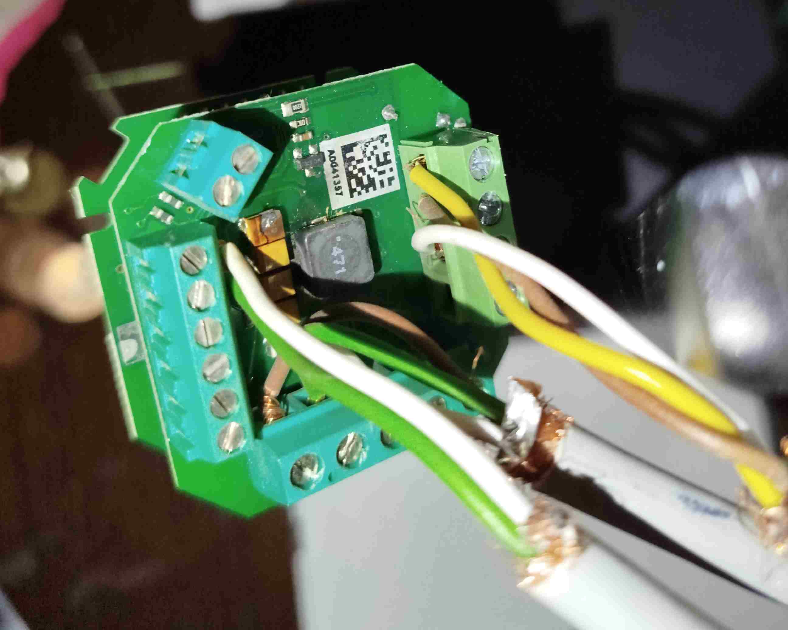

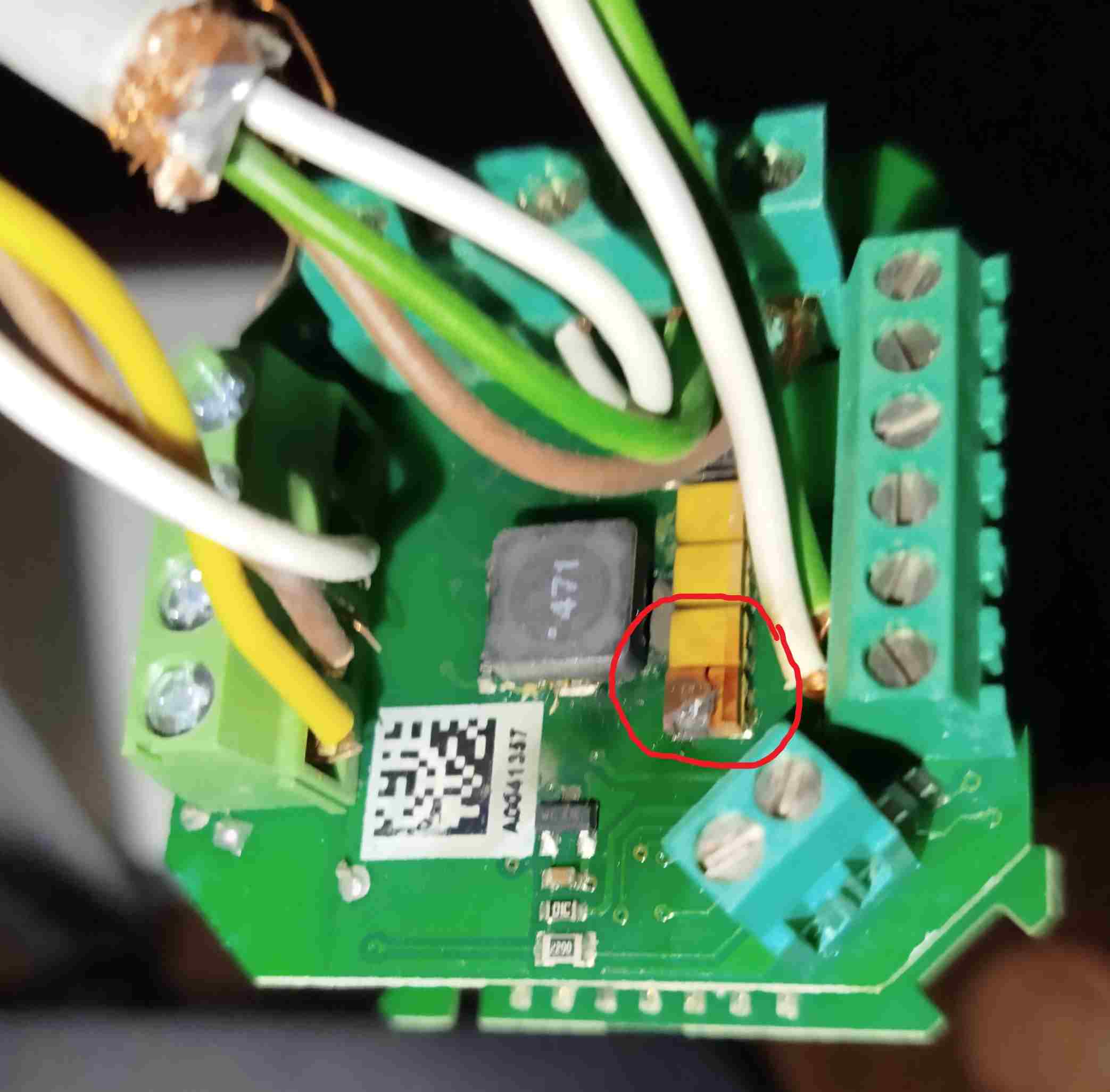

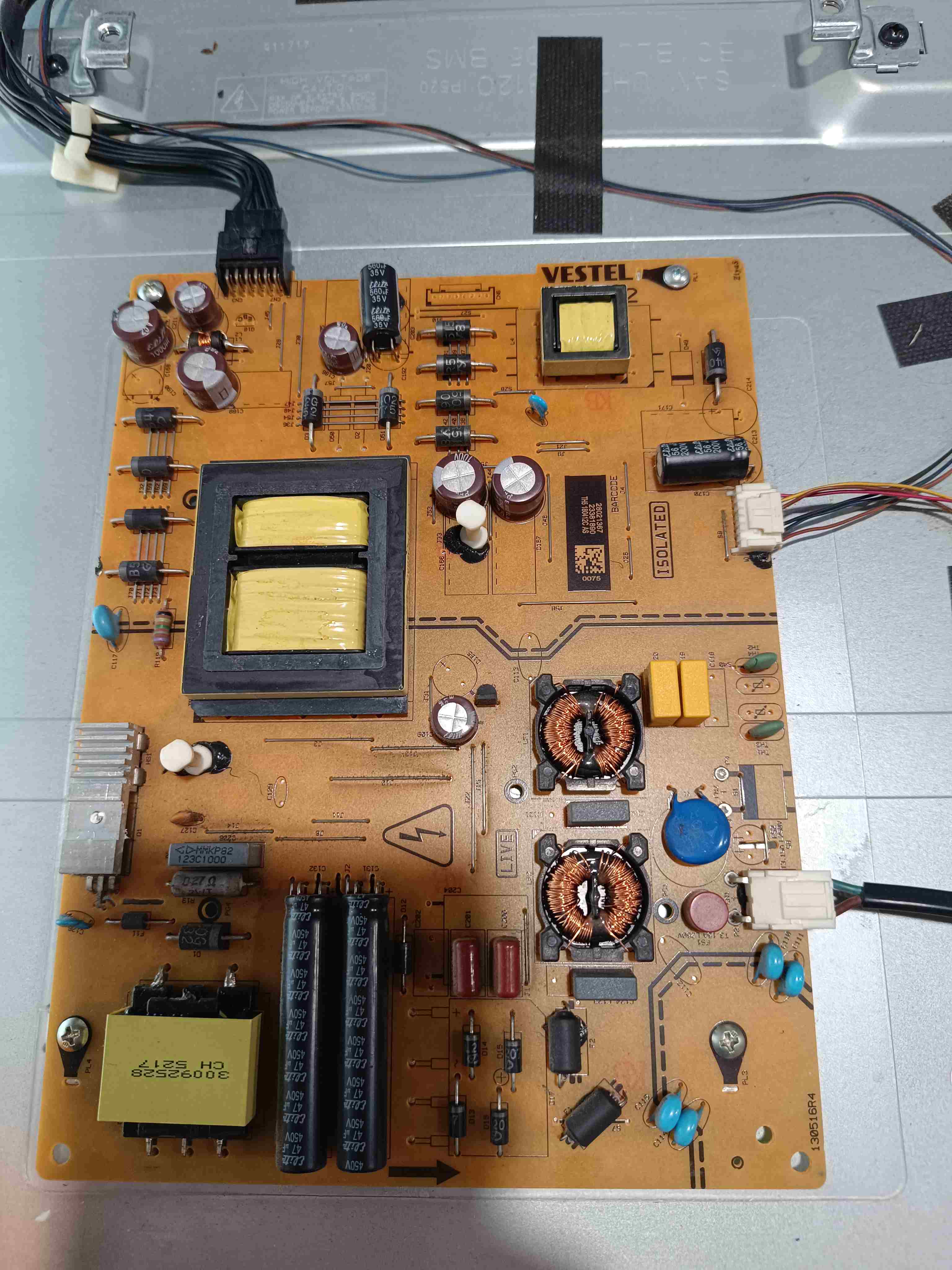

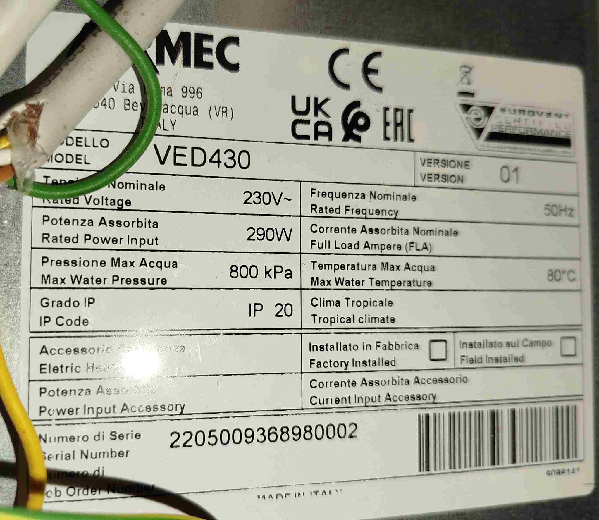

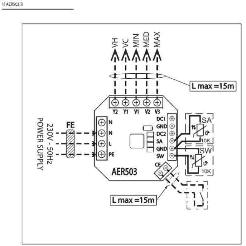

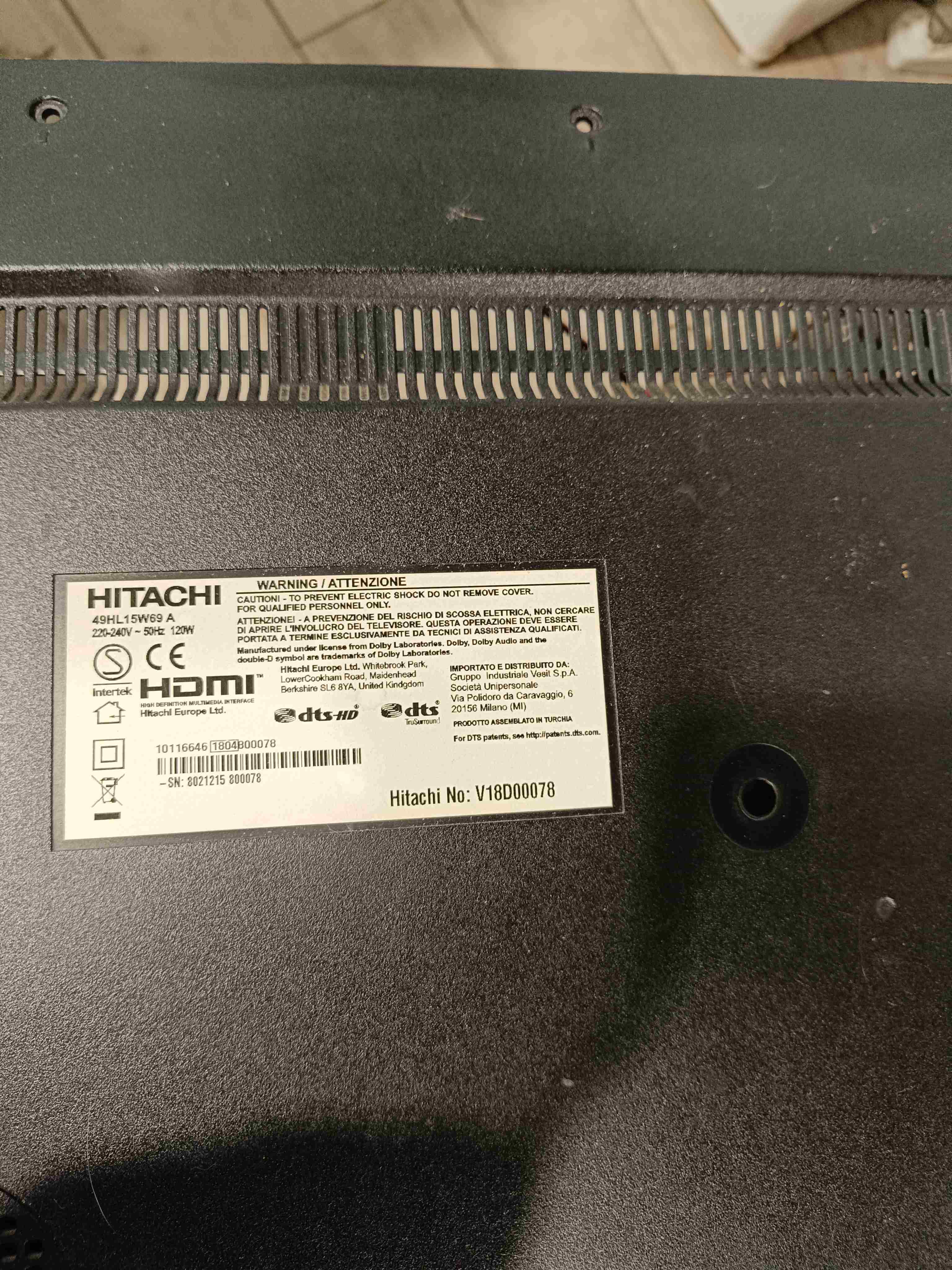

Fotovoltaico: tagliare efficacemente la corrente in esportazione verso la rete
Luciano L. ha inserito una discussione in Elettronica generica
Salve a tutti, utilizzando un normale meter limito la corrente in esportazione a circa 3000 watt (problemi di tensione alta sulla linea). C'è un modo più efficace di limitare la corrente in esportazione verso la rete in aggiunta al meter stesso che non faccia passare più di tot corrente anche per frazioni di secondo senza interrompere chiaramente i contatti fase e neutro? Non quindi far partire un carico tramite relè etc .... Saluti -
Termostato Btp th/124 segnale allarme
fabiana1 ha risposto a fabiana1 alla discussione in Componenti Riscaldamento
Grazie, ci provo -
Vitarello ha iniziato a seguire TV hitachi
Buonasera a tutti, sono nuovo del forum appassionato di elettronica. Il mio TV hitachi 49hl15w69a ha smesso di funzionare all'improvviso, schermo nero nessun audio e led rosso dello standby spento. Armato di multimetro ho smontato la TV e fatto un po' di prove sull'alimentazione i diodi mi sembrano buoni Le uniche anomalie che ho trovato sul connettore che va alla scheda madre ho 12v sul primo piedino in alto e 24v sull'ultimo in basso tutto gli altri non presentano tensione. La seconda anomalia è che sui positivi dei 2 condensatori più grandi ho 44v, leggevo che c'è ne dovrebbero essere 300. Avete Qualche consiglio da darmi? Allego foto dell'alimentatore e dell'etichetta del TV Grazi anticipatamente
hp deskjet 5150 non stampa dice documento in sospeso.
agoman ha risposto a agoman alla discussione in Stampanti, Scanner, Multifunzione
ho caricato anche un pdf aperto proprieta' entrando in stampante e mi dice pure o bite e come se non legge cosa gli carico. -
Problema con ferro da stiro a caldaia Rowenta. Non eroga vapore
prippolo ha risposto a prippolo alla discussione in Piccoli elettrodomestici
Questo solo se si toglie l'alimentazione? Spegnendo e riaccendendo come capita a me potrebbe essere comunque interessato il condensatore? Stasera spero di riuscire a metterci mano. Non appena riesco vi aggiorno. -
ok dunque quale sarebbe il modo piu' giusto per testarlo?
Vitarello ha aderito alla comunità
ciao solitamente quando capita si smonta la resistenza e si cerca di sbloccarlo magari metti marca e modello
SCHEDA ALIMENTAZIONE PER TV PHIKIPS 32PFL5007/12
nmarziano ha risposto a nmarziano alla discussione in Altre marche TV
Ti ringrazio ringrazio cerchero' di trovare su internet il kit relativo alla parte radizzatore. saluti Nicola -
Automazione Sezionale Ballan Aperto 868 con Meross Apriporta WiFi MSG100
vergna77 ha risposto a vergna77 alla discussione in Cancelli elettrici
Grazie mille! Ora il problema è aprire la scatola che copre la morsettiera... qualche idea? Non è molto chiaro.. - Oggi
battisti Antonella ha aderito alla comunità
Sostituzione termostato Aermec AER503IR
Dumah Brazorf ha risposto a mightygandalf alla discussione in Componenti Riscaldamento
Hai provato semplicemente a scarpare via quel condensatore scioppato e vedere se il termostato risorge? -
hp deskjet 5150 non stampa dice documento in sospeso.
agoman ha inserito una discussione in Stampanti, Scanner, Multifunzione
buonasera vi spiego un po' il tutto. molti anni fa' avevo questa stampante funzionante su un'altro compiuter se non erro era un xp come sistema. adesso mi si e rotta la stampante che avevo, e ho deciso di riprendere questa stampante messa da parte, collegata provato a istallare col disco ma il pc ad un certo punto blocca l'istallazione non va piu' avanti, allora avevo istallato un programma che riconosce quello che colleghi per fare un istallazione automatica non ricordo il nome adesso la stampante viene riconosciuta il pc la vede ma quando provo a stampare mi dice documento in sospeso, ho stampante in pausa, provato a vedere se cera qualche foglio inceppato dietro nulla, dopo di cio ho premuto windows + r e sono andato su service. msc e andato su spooler di stampa e fatto riavvia niente carica la barra verde ma la stamante non parte, allora ho pensato fossero le cartucce da sostituire che sicuramente secche, acquistate arrivate oggi messe e nulla stessa cosa forse devo aggiornare i driver? ma se vado su windows hp mi dice che non sono piu' disponibili e di scaricare hp smart istaller free, scaricato provato ad aprire nulla non lo apre non so' piu che fare , a unaltra cosa quando apro il documendo nella stampante in sospeso dice che e come se non vedesse l'immaggine da stampare forse perche' da aggiornare secondo me. a dimenticavo il pc e un aspire 5310 windows 10 aspetto qualche dritta ho qualcuno che mi dice dove trovare gli aggiornamenti. grazie intanto buona serata a tutti. forse ho capito quando vado sull'immaggine da stampare dove ce scritto nome documento ho provato ad aprire il documento da stampare con con proprieta' e mi da o bite e come se il documento non lo vede e vuoto. sara' che mi manca qualcosa per aprire le immagini? io nel pc non riesco ad aprire le immagini uso picasa per poter vedere sarebbe da aggirnare il pc. ma adesso non si puo' piu' dato che windows 10 e ko. -
piano cottura franke
Stefano Dalmo ha risposto a Federico 1 alla discussione in Forni - Microonde - Cucine
Posta qualche foto dei particolari , altrimenti e come camminare al buio -
mightygandalf ha iniziato a seguire Sostituzione termostato Aermec AER503IR
Sostituzione termostato Aermec AER503IR
mightygandalf ha inserito una discussione in Componenti Riscaldamento
Buonasera a tutti, vorrei fare alcune domande a voi esperti, perché non vorrei dover passare ore ed ore ad informarmi ANCHE su questo, sinceramente non ne ho il tempo (e nemmeno la voglia). L'impianto è stato installato in montagna (1500mt) e viene acceso molto di rado, l'accensione di solito avviene da remoto, cioè accendo la caldaia un paio di ore prima di partire, più altri 45 minuti ad arrivare, ed in circa 3 ore tolgo l'umidità ed il freddo, poi piano piano scalda. L'impianto è così composto: - Caldaia Okofen Pellematic Compact da 14kW (scalda l'acqua in una serpentina il cui calore viene poi inviato dalle ventole all'interno della casa) - Serbatoio di Pellet da 180Kg - Sistema di Ventole (non so di che tipo, ho solo la targa esterna VED430), che esce su 4 tubi di aereazione che vanno al primo piano e si dividono all'interno di una camera al soffitto coibentata in tutte le stanze - Dentro l'abitazione ho un termostato Aermec AER503IR che comanda la velocità delle ventole (Off, Auto, low, mid, hi) e i setpoint delle temperature (temperatura sotto la quale riparte la caldaia e temperatura ambiente scelta) L'impianto è stato installato e collaudato nel Settembre 2022. L'altro giorno (di punto in bianco) si è bruciato il termostato (AER503IR), l'ho saputo solo quando sono arrivato a casa poiché la caldaia si era accesa tranquillamente e non dava nessun errore. Nella fotografia dei collegamenti si vede il componente bruciato. Lo schema di come è collegato (ed il suo schema di collegamento da manuale) lo vedete in immagine allegata. Dicevo che vorrei chiedervi, visto che siete molto più competenti di me, e visto che non è durato nemmeno 3 anni, se è possibile sostituire il termostato con altro anche di marca diversa, l'importante che abbia i comandi minimi che ha quello attuale. L'unico mio dubbio è la sonda di temperatura (una 10k) per far partire l'aereazione, non so e chi lo ha installato non si ricorda, se è una sonda PTC o NTC, c'è un modo per accorgersi che tipo di sonda è? Ricapitolando: 1) posso sostituire l'Aermec AER503IR con altro termostato? 2) Il termostato Aermec AER503IR è riparabile? (lo terrei di scorta) e se sì, chi lo ripara? 3) C'è un modo per capire che tipo d sonda è installata, aparte il 10k è positiva o negativa? Ringrazio anticipatamente tutti e porgo Cordiali Saluti e auguri di Buon Natale e Felice Anno Nuovo Caivano Fernando -
piano cottura franke
Federico 1 ha risposto a Federico 1 alla discussione in Forni - Microonde - Cucine
I bruciatori sono tutti a massa ho notato che i 2 che non vanno quando ne accendo uno con l'accendigas l'altro inizia anche lui a fare scintilla, se invece provo ad accendere normalmente non fanno scintilla nessuno dei 2. -
cate1703 ha aderito alla comunità
Problema lavastoviglie blomberg
Stefano Dalmo ha risposto a David72 alla discussione in Lavastoviglie
Ma con cosa la misuri la tensione ? Secondo me commetti qualche errore . -
Luca.Lombardi ha iniziato a seguire Beckhoff Ethernet/IP scanner - adapter
Buongiorno a tutti, chiedo scusa forza dell'abitudine a scrivere in inglese Ripropongo il quesito: Sto usando Twincat3 sul mio portatile per testare alcuni dispositivi con diversi bus di campo (Profinet, Profibus, Ethercat, Ethernet/IP...) e normalmente, nonostante la mia scarsa esperienza con i PLC, tutto funziona correttamente. Ora sto testando un nuovo dispositivo che utilizza Ethernet/IP ed è un adattatore, quindi: Ho copiato il suo file EDS nella cartella Twicat3/Config/IO Ho inserito uno scanner (TC3 EIP Scanner) nel mio progetto Ho proceduto con l'operazione di scansione. Il mio dispositivo è stato trovato e l'ho aggiunto alla mia lista. Con il tasto destro del mouse, ho caricato il file EDS Ho aggiunto la connessione IO e ho scelto Exclusive owner per inviare output e ricevere input Ho scaricato questa configurazione nel mio PLC (che gira sul mio portatile) Collegandomi realtimevedo una strana condizione: L'output del dispositivo (che è l'input per il PLC) arriva correttamente L'output del PLC (che è l'input per un dispositivo esterno) sembra non arrivare Quindi vi chiedo... come è possibile?! Come è possibile che la comunicazione funzioni solo a metà, mentre con l'altra rete Ethernet/IP funziona correttamente? Avete qualche idea? Grazie mille del supporto
silviolatina ha iniziato a seguire collegamento da bticino a Urmet
collegamento da bticino a Urmet
silviolatina ha inserito una discussione in Citofoni, videocitofoni e intercomunicanti
Salve dovrei sostituire un Citofono Bticino TERRANEO 60 0525 con un Urmet 1130/ 16 , possibile avere le interconnessioni dei numeri della morsettiera , grazie mille -
Samsung ue50ku6000k sparisce retroilluminazione dopo qualche secondo
mauridio84 ha risposto a mauridio84 alla discussione in Samsung
Oggi mi è arrivata la Scheda nuova, purtroppo ritorno al problema iniziale, TV si accende e dopo qualche manciata di secondi retroilluminazione sparita. Se faccio partire la TV scollegando la mail board la retro illuminazione rimane sempre accesa, a questo punto me la prenderei con la main board. Qualcuno ha avuto esperienze simili? -
i cavi vanno direttamente alla scheda, tensione alla scheda e al motore uguale, ma a lavastoviglie spenta ho sempre tensione all' uscita della scheda e quindi al motore
Immergas Intra Extra 20, CAR V1, TADO X
Maups ha risposto a Maups alla discussione in Guasti/Problemi Riscaldamento
Purtroppo per qualche tempo dovro interrompere le operazioni, dovendomi assentare da casa. Appena riprendo vi aggiorno. Nel frattempo, ho contattato l'assistenza Immergas, che mi ha fornito il manuale del mio CAR, in allegato per completezza -
Messa a terra schermature cavi.
Livio Orsini ha risposto a ttthhh alla discussione in Progettazione impianti elettrici civili e terziario
Con sezione da 1mm2 25m di cavo per collegare la terra hanno circa 0,5 ohm di resitenza; se la sezione fosse pari a 5mm2 la resistenza scenderebbe a 0,1 ohm piccola ma non insignificante, mentre il tratto più corto, a parità di sezione, avrebbe una resistenza sempre 1/5 del tratto lungo. Si potrebbe tentare un riequilibrio usando sezioni in proprozione inversa: ad esempio 1mm2 per il tratto coerto e 5mm2 per il tratto lungo. Però molto dipende dalle correnti che percorrono questi tratti. Se, ad esempio, su uno dei due tratti, o su entrambi, sono connessi filtri che convogliano parecchi disturbi, la circolazione di corrente potrà creare differenze di potenziale non trascurabili. In conclusione: bisogna valutare caso per caso e, nel dubbio, non connettere lo schermo da entrambi i lati. In questo caso lo connetterei dal lato con collegamento di terra più corto. Poi è molto importante come si collega lo schermo, la quantità di cavo che fuoriesce dallo schermo, etc. Se vai a riprendere precedenti discussioni in cui ho trattato l'argomento descrivo anche nei dettagli come vanno collegati gli schermi e come vanno usati i cavi schermati. Tutto questo è comunque trattato nelle direttive relative alle norme ECM. -
piano cottura franke
Federico 1 ha risposto a Federico 1 alla discussione in Forni - Microonde - Cucine
Ok grazie per la risposta verifico però è veramente una rogna questo sistema. -
piano cottura franke
Federico 1 ha risposto a Federico 1 alla discussione in Forni - Microonde - Cucine
Impianto elettrico cucina nuovo
drn5 ha risposto a Domenico99 alla discussione in Altro su impianti elettrici civili
Essendo un elettrodomestico essenziale è meglio che la sua linea non sia influenzata da eventuali guasti di altri elettrodomestici che potresti non risolvere alla svelta o di cui ti potresti accorgere solo dopo molte ore. -
gerri78 ha iniziato a seguire Saunier Duval Isofast F31E
saluto cordialemente tutto il forum. Ho un problema su una caldaia Saunier Duval Isofast F31E , sul display compaiono i codici di errore FF 06 e dopo FF 13, siccome ho smarrito il manuale tecnico con i relativi codici di errore ed eventuali soluzioni,chiedo cortesemente se mi potete dare qualche dritta in merito per individuare e risolvere il problema.Ringrazio anticipatamente chiunque potrà darmi qualche indicazione.
