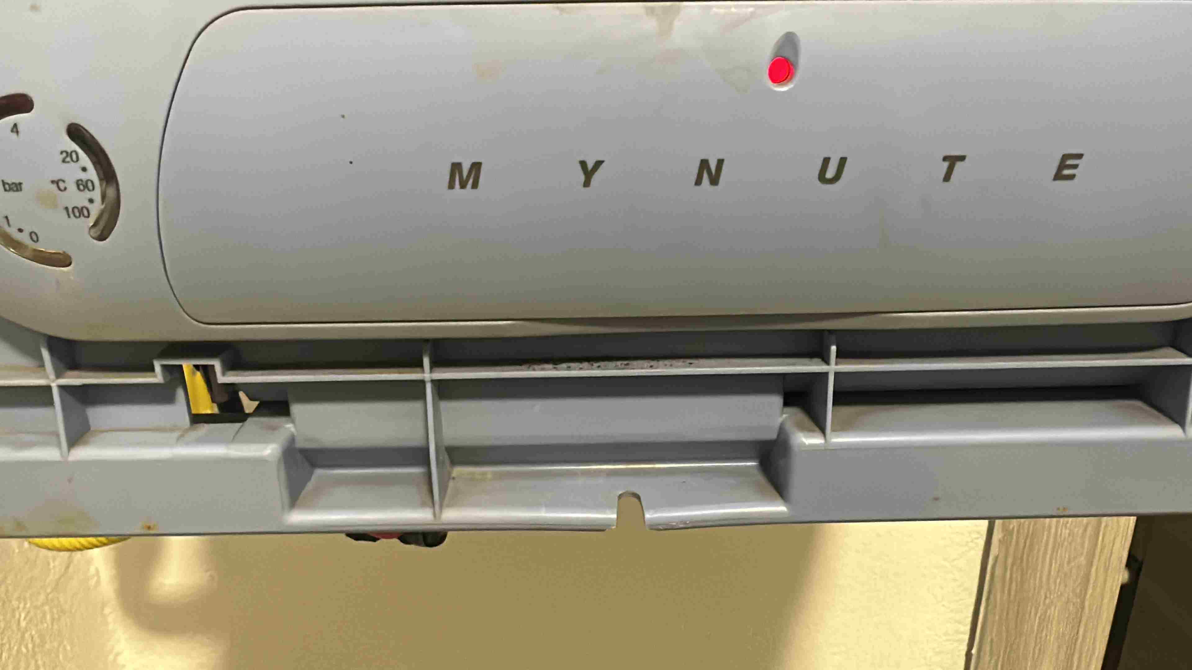

Sostituzione Hoover vhds 609 .... cerco sostituta altrettanto valida... bosch, lg oppure?
Zio_paperone ha risposto a Zio_paperone alla discussione in Lavatrici - Asciugabiancheria
Buonasera sono stato in catena di elettronica e ho notato che le miele hanno l'apertura dell oblò dal lato opposto alle altre, verso dx... La cosa mi risulterebbe moooolto comoda per l'ubicazione della lavatrice... Solo che confesso, non ho avuto una bella impressione... Mi sembrava molto delicata la sua plastica, ma magari è solo impressione... Sono le sole ad aprire verso destra? -
Automazione Sezionale Ballan Aperto 868 con Meross Apriporta WiFi MSG100
giugn76 ha risposto a vergna77 alla discussione in Cancelli elettrici
Se non sbaglio una parte è inserita a scatto poi sotto trovi le viti per togliere il resto della cover. Per sicurezza manda una foto -
Scintille e puzza di bruciato
Salvatore91 ha risposto a Salvatore91 alla discussione in Aspirapolvere e Ventilatori
Nessun altro consiglio? Volevo capire da qualcuno che lo fa di mestiere, o semplicemente che ha esperienza in campo, come si testa un motore elettrico per capire se è riparabile o da buttare. Grazie -
SAlva_83 ha aderito alla comunità
collegamento da bticino a Urmet
silviolatina ha risposto a silviolatina alla discussione in Citofoni, videocitofoni e intercomunicanti
buonasera è una sostituzione usato con un usato che ho di scorta , varebbe cortesemente gli schemi dei due ? grazie -
Pulsante esterno apertura cancello videocitofono Easikit Bticino mo.317913
papa ha inserito una discussione in Citofoni, videocitofoni e intercomunicanti
Buonasera,chiedo un aiuto a tutti voi esperti.Avevo un citofono a 2 fili Bt ticino mod.366811 e l'ho sostituito con un vidocitono Easykit Bt ticino 2 fili essential mod.337913 tutto ok voce ,immagine ,suono ,apertura cancello dal monitor interno.Ora poiche' esistebgia' un pulsante per apertura cancello non motorizzato esterno ,gradirei sapere come collegare i fili di questo pulsante .Premetto che nel vecchio citofono i collegamenti erano cosi': biancoverde intrecciato al Bus+,biancoceleste al Bus -; giallorosso insieme al PL; 2 neri e rosso insieme collegati a S+ e un rosso a S-. Ringrazio quanti vorranno aiutarmi.Dimenticavo la luce del portanome rimane sempre accesa.E' normale? -
BTicino 334262 con Intercom Ring
Ggiovanni ha risposto a Andrea Ce alla discussione in Citofoni, videocitofoni e intercomunicanti
Perfetto (per modo di dire), forse abbiamo capito dove sta il problema. Se quando ti suonano da giù il citofono non suona, probabilmente non c'è tensione sul morsetto 6. Hai un tester per verificarlo? Se si, puntalo in ca (impostato sull'intervallo che comprende i 12v) su 6 e 3 e vedi se rileva la tensione. In caso negativo, dovrai portare un cavo (o due) fino al cicalino di casa. Probabilmente basterà ricollegare quello che gia c'è ma bisogna vedere dove si interrompe. Chi ti ha venduto casa non potrebbe guidarti? -
neo666 ha iniziato a seguire Sony Bravia KDL-50W755C - schermo bianco e led rosso 5 volte
neo666 ha aderito alla comunità
Caldaia Beretta minute cai 24
Alessandrohich ha risposto a Alessandrohich alla discussione in Guasti/Problemi Riscaldamento
Ciao bad curiosità ma se la caldaia e luce rossa fissa ma non fa neanche il reset ho tolto anche la corrente non mi fa fare il reset cosa potrebbe essere -
Impianto elettrico cucina nuovo
Domenico99 ha risposto a Domenico99 alla discussione in Altro su impianti elettrici civili
Ok ho capito. Per le linee che abbiamo appunto detto che tipo di magnetotermico si deve istallare e inoltre le linee che partono dal quadro elettrico devono avere una sezione di 4mmq o 2.5 mmq. -
Alessandrohich ha iniziato a seguire Caldaia Beretta csi vecchio modello
Caldaia Beretta csi vecchio modello
Alessandrohich ha inserito una discussione in Guasti/Problemi Riscaldamento
Caldaia Beretta va in guasto con luce rossa non fa neanche lo sforzo neanche di fare la fiamma non si resetta provo a togliere la corrente ma nulla -
Roberto Garoscio ha iniziato a seguire collegamento da bticino a Urmet
collegamento da bticino a Urmet
Roberto Garoscio ha risposto a silviolatina alla discussione in Citofoni, videocitofoni e intercomunicanti
Dovrebbe essere a corredo del citofono. -
Fotovoltaico: tagliare efficacemente la corrente in esportazione verso la rete
Luciano L. ha inserito una discussione in Elettronica generica
Salve a tutti, utilizzando un normale meter limito la corrente in esportazione a circa 3000 watt (problemi di tensione alta sulla linea). C'è un modo più efficace di limitare la corrente in esportazione verso la rete in aggiunta al meter stesso che non faccia passare più di tot corrente anche per frazioni di secondo senza interrompere chiaramente i contatti fase e neutro? Non quindi far partire un carico tramite relè etc .... Saluti -
Termostato Btp th/124 segnale allarme
fabiana1 ha risposto a fabiana1 alla discussione in Componenti Riscaldamento
Grazie, ci provo -
Vitarello ha iniziato a seguire TV hitachi
Buonasera a tutti, sono nuovo del forum appassionato di elettronica. Il mio TV hitachi 49hl15w69a ha smesso di funzionare all'improvviso, schermo nero nessun audio e led rosso dello standby spento. Armato di multimetro ho smontato la TV e fatto un po' di prove sull'alimentazione i diodi mi sembrano buoni Le uniche anomalie che ho trovato sul connettore che va alla scheda madre ho 12v sul primo piedino in alto e 24v sull'ultimo in basso tutto gli altri non presentano tensione. La seconda anomalia è che sui positivi dei 2 condensatori più grandi ho 44v, leggevo che c'è ne dovrebbero essere 300. Avete Qualche consiglio da darmi? Allego foto dell'alimentatore e dell'etichetta del TV Grazi anticipatamente
hp deskjet 5150 non stampa dice documento in sospeso.
agoman ha risposto a agoman alla discussione in Stampanti, Scanner, Multifunzione
ho caricato anche un pdf aperto proprieta' entrando in stampante e mi dice pure o bite e come se non legge cosa gli carico. -
Problema con ferro da stiro a caldaia Rowenta. Non eroga vapore
prippolo ha risposto a prippolo alla discussione in Piccoli elettrodomestici
Questo solo se si toglie l'alimentazione? Spegnendo e riaccendendo come capita a me potrebbe essere comunque interessato il condensatore? Stasera spero di riuscire a metterci mano. Non appena riesco vi aggiorno. -
ok dunque quale sarebbe il modo piu' giusto per testarlo?
- Oggi
Vitarello ha aderito alla comunità
ciao solitamente quando capita si smonta la resistenza e si cerca di sbloccarlo magari metti marca e modello
SCHEDA ALIMENTAZIONE PER TV PHIKIPS 32PFL5007/12
nmarziano ha risposto a nmarziano alla discussione in Altre marche TV
Ti ringrazio ringrazio cerchero' di trovare su internet il kit relativo alla parte radizzatore. saluti Nicola -
Automazione Sezionale Ballan Aperto 868 con Meross Apriporta WiFi MSG100
vergna77 ha risposto a vergna77 alla discussione in Cancelli elettrici
Grazie mille! Ora il problema è aprire la scatola che copre la morsettiera... qualche idea? Non è molto chiaro.. -
battisti Antonella ha aderito alla comunità
Sostituzione termostato Aermec AER503IR
Dumah Brazorf ha risposto a mightygandalf alla discussione in Componenti Riscaldamento
Hai provato semplicemente a scarpare via quel condensatore scioppato e vedere se il termostato risorge? -
hp deskjet 5150 non stampa dice documento in sospeso.
agoman ha inserito una discussione in Stampanti, Scanner, Multifunzione
buonasera vi spiego un po' il tutto. molti anni fa' avevo questa stampante funzionante su un'altro compiuter se non erro era un xp come sistema. adesso mi si e rotta la stampante che avevo, e ho deciso di riprendere questa stampante messa da parte, collegata provato a istallare col disco ma il pc ad un certo punto blocca l'istallazione non va piu' avanti, allora avevo istallato un programma che riconosce quello che colleghi per fare un istallazione automatica non ricordo il nome adesso la stampante viene riconosciuta il pc la vede ma quando provo a stampare mi dice documento in sospeso, ho stampante in pausa, provato a vedere se cera qualche foglio inceppato dietro nulla, dopo di cio ho premuto windows + r e sono andato su service. msc e andato su spooler di stampa e fatto riavvia niente carica la barra verde ma la stamante non parte, allora ho pensato fossero le cartucce da sostituire che sicuramente secche, acquistate arrivate oggi messe e nulla stessa cosa forse devo aggiornare i driver? ma se vado su windows hp mi dice che non sono piu' disponibili e di scaricare hp smart istaller free, scaricato provato ad aprire nulla non lo apre non so' piu che fare , a unaltra cosa quando apro il documendo nella stampante in sospeso dice che e come se non vedesse l'immaggine da stampare forse perche' da aggiornare secondo me. a dimenticavo il pc e un aspire 5310 windows 10 aspetto qualche dritta ho qualcuno che mi dice dove trovare gli aggiornamenti. grazie intanto buona serata a tutti. forse ho capito quando vado sull'immaggine da stampare dove ce scritto nome documento ho provato ad aprire il documento da stampare con con proprieta' e mi da o bite e come se il documento non lo vede e vuoto. sara' che mi manca qualcosa per aprire le immagini? io nel pc non riesco ad aprire le immagini uso picasa per poter vedere sarebbe da aggirnare il pc. ma adesso non si puo' piu' dato che windows 10 e ko. -
piano cottura franke
Stefano Dalmo ha risposto a Federico 1 alla discussione in Forni - Microonde - Cucine
Posta qualche foto dei particolari , altrimenti e come camminare al buio -
mightygandalf ha iniziato a seguire Sostituzione termostato Aermec AER503IR
Sostituzione termostato Aermec AER503IR
mightygandalf ha inserito una discussione in Componenti Riscaldamento
Buonasera a tutti, vorrei fare alcune domande a voi esperti, perché non vorrei dover passare ore ed ore ad informarmi ANCHE su questo, sinceramente non ne ho il tempo (e nemmeno la voglia). L'impianto è stato installato in montagna (1500mt) e viene acceso molto di rado, l'accensione di solito avviene da remoto, cioè accendo la caldaia un paio di ore prima di partire, più altri 45 minuti ad arrivare, ed in circa 3 ore tolgo l'umidità ed il freddo, poi piano piano scalda. L'impianto è così composto: - Caldaia Okofen Pellematic Compact da 14kW (scalda l'acqua in una serpentina il cui calore viene poi inviato dalle ventole all'interno della casa) - Serbatoio di Pellet da 180Kg - Sistema di Ventole (non so di che tipo, ho solo la targa esterna VED430), che esce su 4 tubi di aereazione che vanno al primo piano e si dividono all'interno di una camera al soffitto coibentata in tutte le stanze - Dentro l'abitazione ho un termostato Aermec AER503IR che comanda la velocità delle ventole (Off, Auto, low, mid, hi) e i setpoint delle temperature (temperatura sotto la quale riparte la caldaia e temperatura ambiente scelta) L'impianto è stato installato e collaudato nel Settembre 2022. L'altro giorno (di punto in bianco) si è bruciato il termostato (AER503IR), l'ho saputo solo quando sono arrivato a casa poiché la caldaia si era accesa tranquillamente e non dava nessun errore. Nella fotografia dei collegamenti si vede il componente bruciato. Lo schema di come è collegato (ed il suo schema di collegamento da manuale) lo vedete in immagine allegata. Dicevo che vorrei chiedervi, visto che siete molto più competenti di me, e visto che non è durato nemmeno 3 anni, se è possibile sostituire il termostato con altro anche di marca diversa, l'importante che abbia i comandi minimi che ha quello attuale. L'unico mio dubbio è la sonda di temperatura (una 10k) per far partire l'aereazione, non so e chi lo ha installato non si ricorda, se è una sonda PTC o NTC, c'è un modo per accorgersi che tipo di sonda è? Ricapitolando: 1) posso sostituire l'Aermec AER503IR con altro termostato? 2) Il termostato Aermec AER503IR è riparabile? (lo terrei di scorta) e se sì, chi lo ripara? 3) C'è un modo per capire che tipo d sonda è installata, aparte il 10k è positiva o negativa? Ringrazio anticipatamente tutti e porgo Cordiali Saluti e auguri di Buon Natale e Felice Anno Nuovo Caivano Fernando -
piano cottura franke
Federico 1 ha risposto a Federico 1 alla discussione in Forni - Microonde - Cucine
I bruciatori sono tutti a massa ho notato che i 2 che non vanno quando ne accendo uno con l'accendigas l'altro inizia anche lui a fare scintilla, se invece provo ad accendere normalmente non fanno scintilla nessuno dei 2. -
cate1703 ha aderito alla comunità
Problema lavastoviglie blomberg
Stefano Dalmo ha risposto a David72 alla discussione in Lavastoviglie
Ma con cosa la misuri la tensione ? Secondo me commetti qualche errore .
