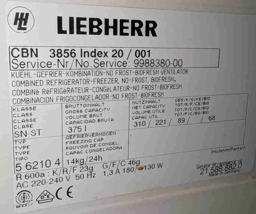

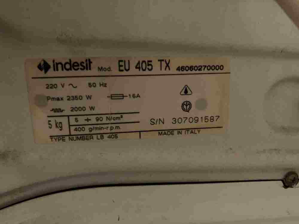

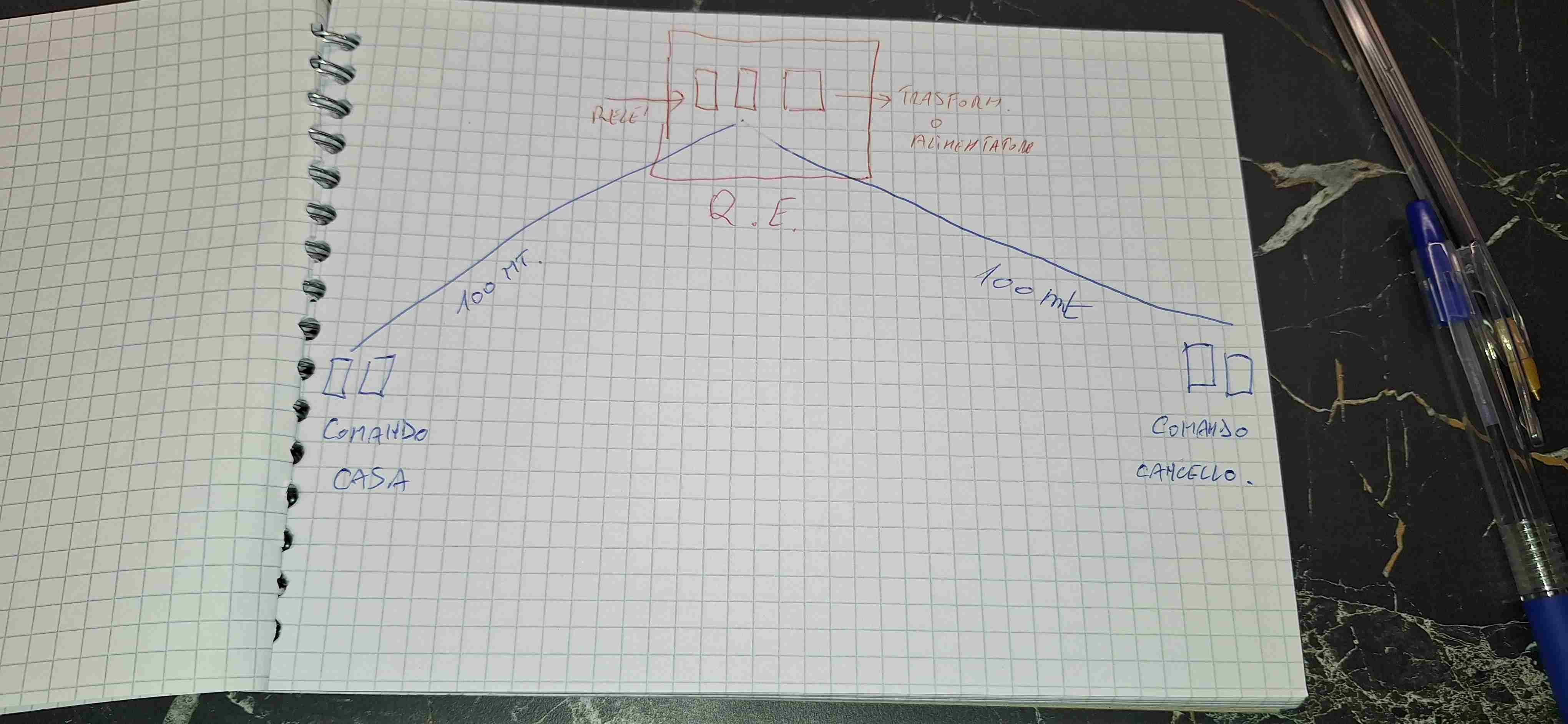

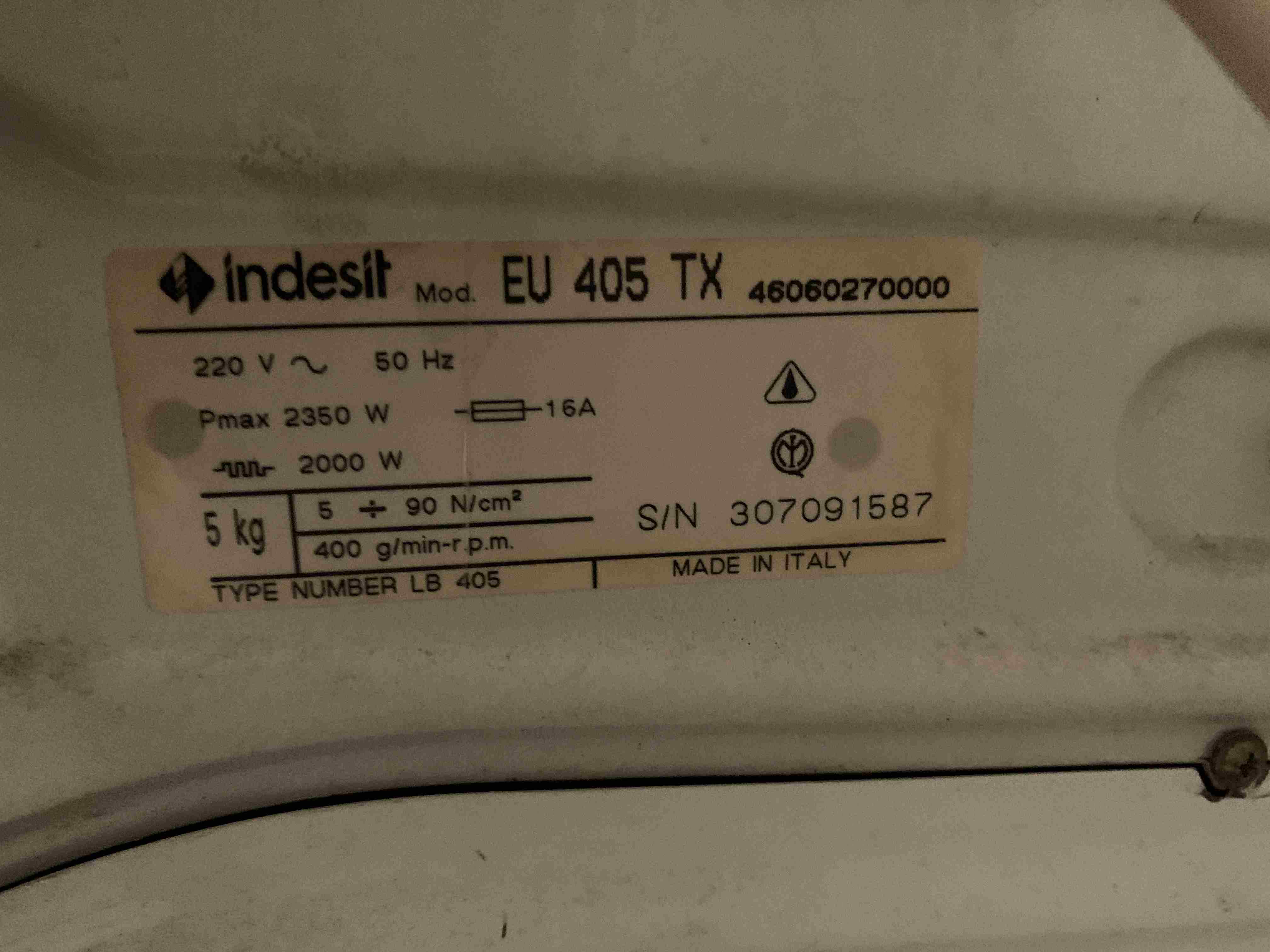

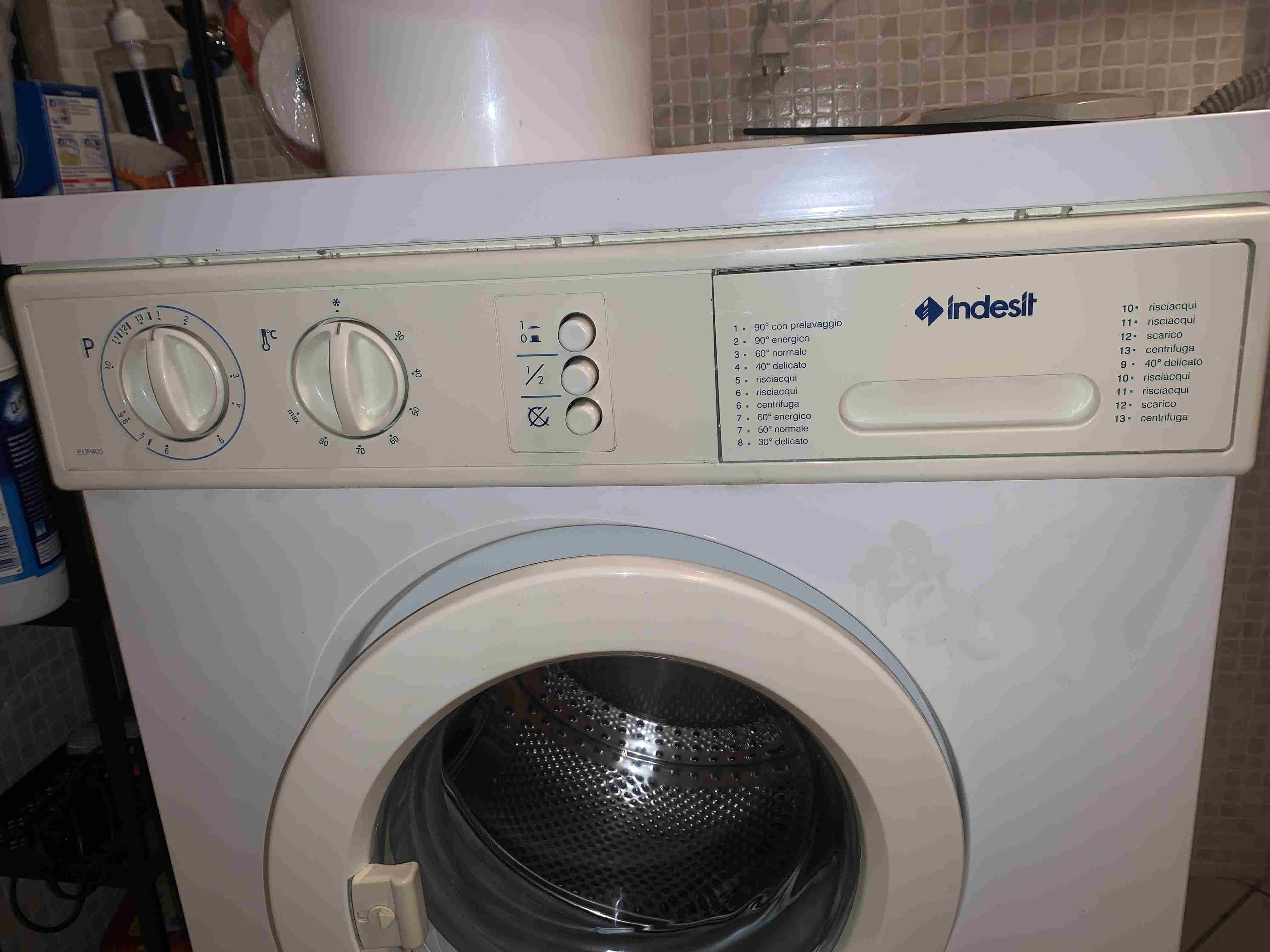

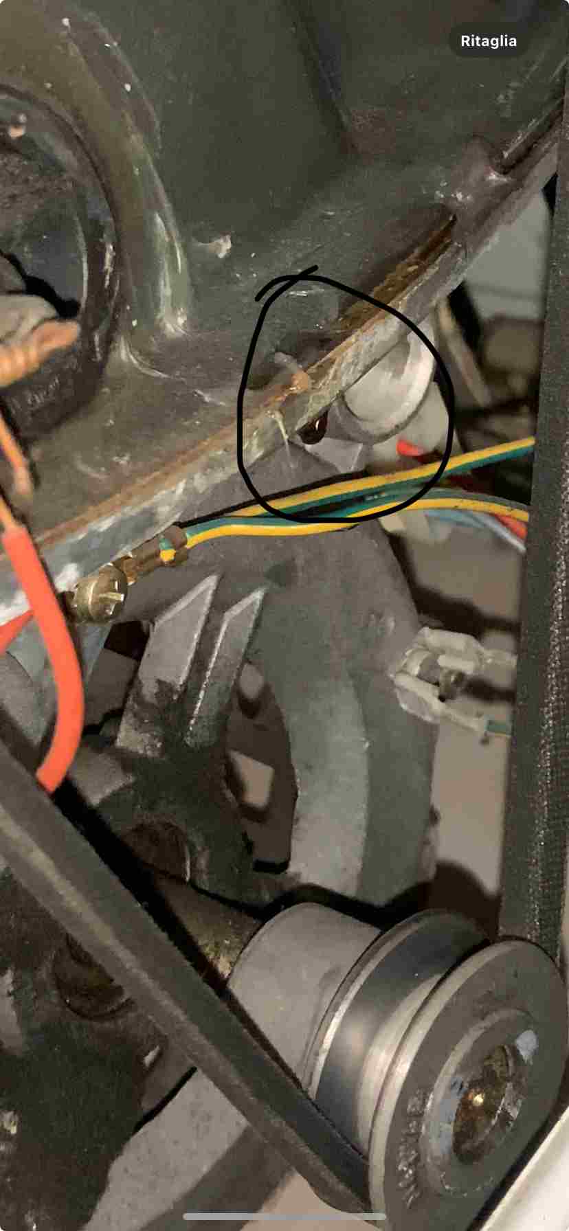

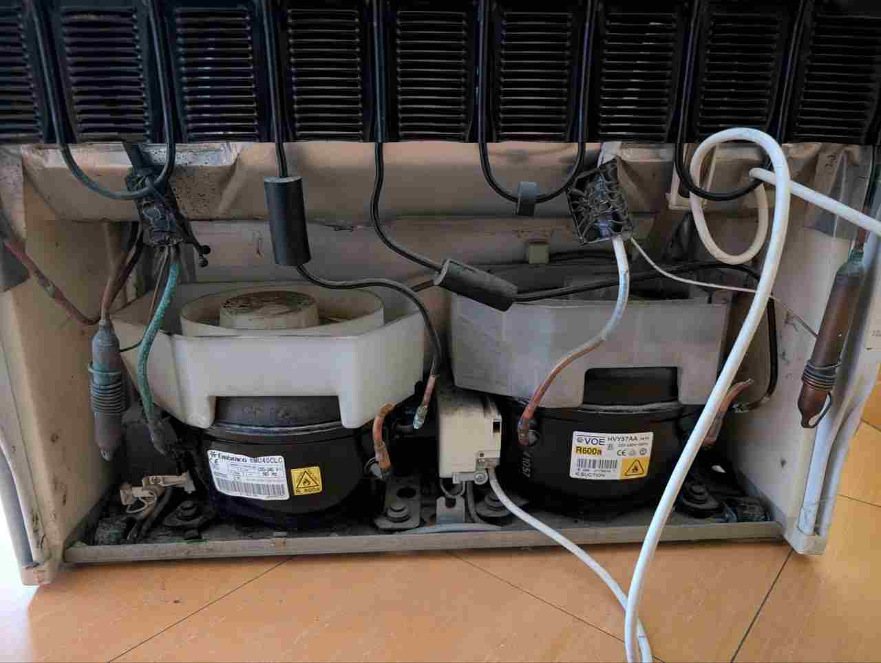

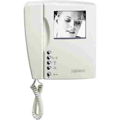

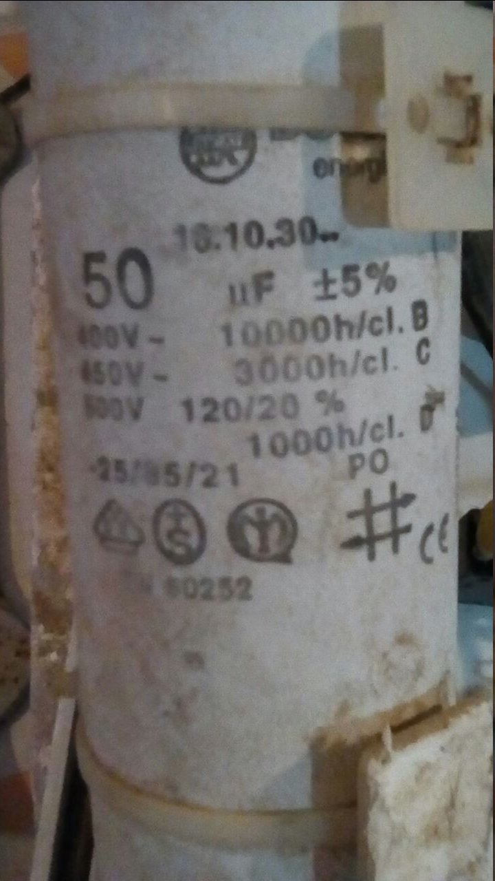

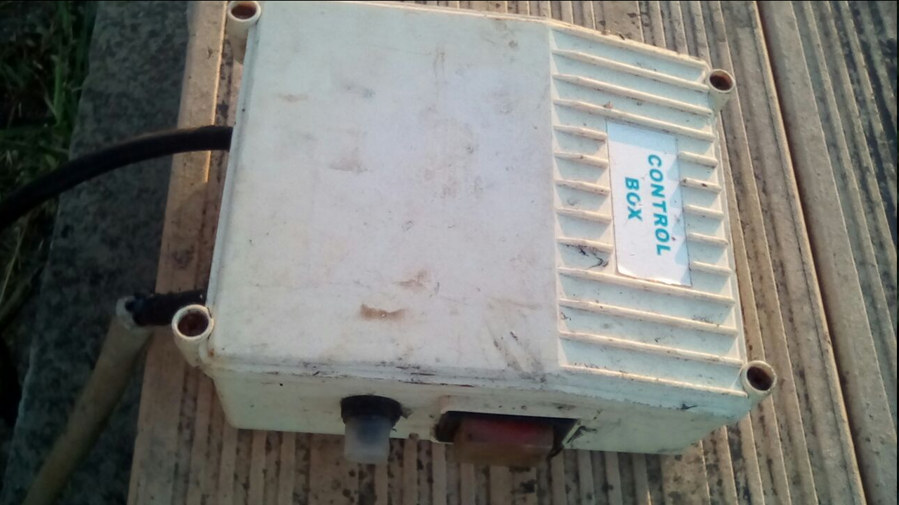

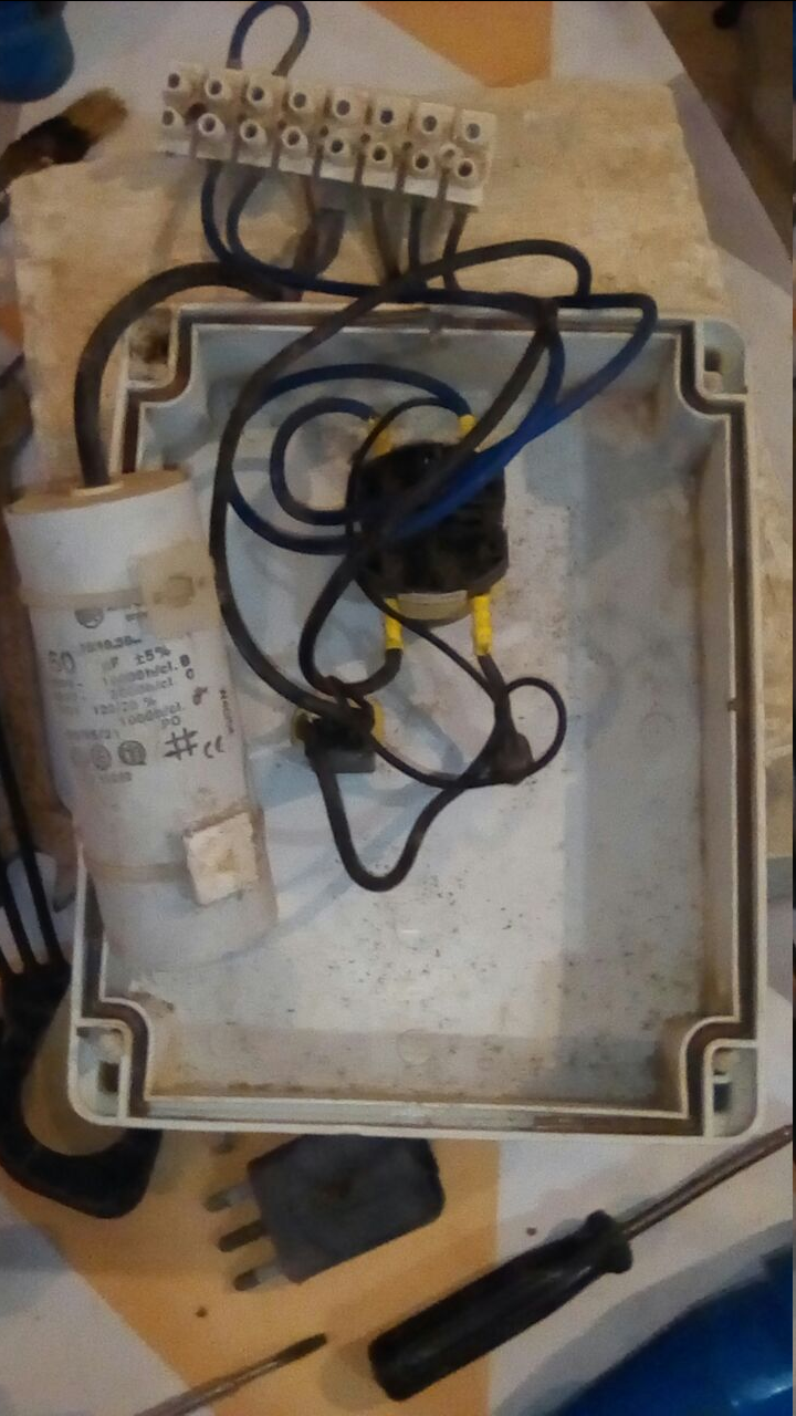

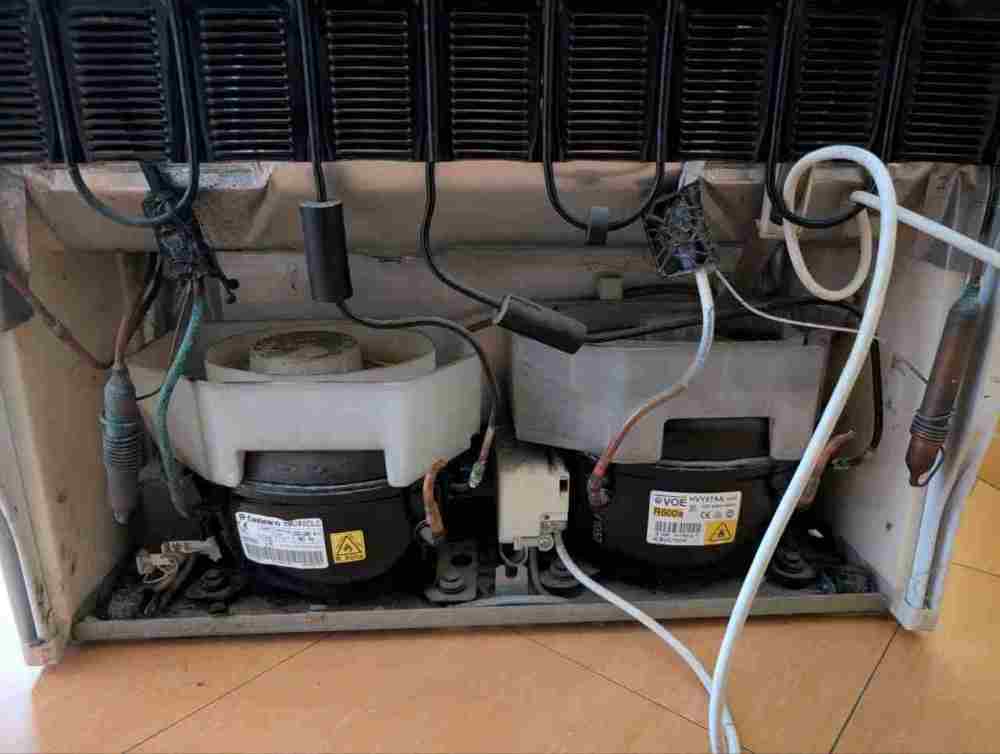

Pompa sommersa, con un generatore funziona solo per qualche minuto, è il differenziale? Che problemi può dare alla lunga?
mrgianfranco ha risposto a Giacomo De Bello alla discussione in Scatti intempestivi dei differenziali
Prima o poi con quel generatore friggi gli avvolgimenti della pompa sommersa ..secondo me dovresti cambiare piano di lavoro, quei generatori son dei cinesini rimarchiati con i nomi più strampalati e dal costo relativamente economico dove i dati di targa son calcolati in maniera incomprensibile ...considera che una pompa sommersa degna di tale nome come minimo son 1100 watt di targa, anche prendendo per buono quella sia la potenza elettrica e non la potenza resa all albero, considerando quel generatore produce 2000 watt reali secondo la regola che per lo spunto il generatore deve avere 2,5 volte la potenza della pompa , si fa veloci capire che non è possibile avviare la tua pompa con quel generatore e che questa non andando a regime fa' precipitare la tensione addirittura a 100 volt contro i 230 ottimali ...capisco bene le problematiche di lasciare un generatore in campagna, ma a questo punto la soluzione è solo una..usare un generatore ben dimensionato magari qualcosa meno ingombrante che vada bene da caricare e scaricare dalla macchina!ops..ho scritto in ritardo! -
Gestione lampioni da telecomando e pulsanti
Marco Fornaciari ha risposto a pasderasis72 alla discussione in Progettazione impianti elettrici civili e terziario
La domanda ora è necessaria, come intenti gestire lo spegnimento dei lampioni? 1- Con relè passo passo, cioè premi una volta = accendi, premi ancora = spegni. 2- Con relè temporizzato, cioè = uguale luce scale. E la ricevente BFT che modello è? -
Pompa sommersa, con un generatore funziona solo per qualche minuto, è il differenziale? Che problemi può dare alla lunga?
Marco Fornaciari ha risposto a Giacomo De Bello alla discussione in Scatti intempestivi dei differenziali
Partendo dalle foto del quadro di comando della tua pompa sono risalito alla presunta potenza della pompa, in particolare dalla capacità del condensatore Usando questa chiave di ricerca esce il quadro (e altri esternamente simili ma con condensatori e protettori termici diversi per diverse potenze e correnti). Quadro elettrico monofase potenza 1,5 kW (2 cavalli) con condensatore da 50 / 55 µF per protezione e comando di una elettropompa sommersa monofase - con protezione termica - control box Da li deduco che la pompa ha una potenza resa di 1,5 kW, pertanto assorbe circa 2 kVA (kW / cos fi, cos fi da considerarsi 0,75-0,8). Al generatore bisogna ragionare in kVA e non kW: kVA = kilovolt-amper per tenereo conto del cos fi, cioè dello sfasamento tra tensione e corrente presenti in corrente alternata. Quindi consideranto momentanei picchi di assorbimento il generatore dovrebbe avere poter erogare almeno 4 kVA a 230 V e 50 Hz: cosa impossibile per il generatore Nutol (i 2,2 kW quasi sicuramente sono riferiti a cos fi = 1,0, quindi carico puramente resistivo, cioè lampadine ad incandesenza o stufette o scaldiglie). La pompa dovbrebbe assorbire circa 8,7 A, anzi direi qualcosa in più. Parrebbe che la protezione termica presente nel quadro sia tarata a 14 A. Ma anche se la pompa fosse 1,1 kW di potenza resa il generatore Nutol è inadeguato. Concludendo: devi utilizzare l'altro generatore. Diversamente esiste il Sambot https://www.muet.it/cose/tutte-le-cose/item/attrezzi-per-pozzo-a-sambot.html -
Lavatrice Indesit, primissimi anni 90: perdita d’acqua inspiegabile
SuperUCCU ha risposto a SuperUCCU alla discussione in Lavatrici - Asciugabiancheria
Lavatrice Indesit, primissimi anni 90: perdita d’acqua inspiegabile
SuperUCCU ha risposto a SuperUCCU alla discussione in Lavatrici - Asciugabiancheria
Già che abbia vasca inox è una cosa positiva, ma per il resto non saprei dirti. Ora vedo se riesco ad inviarti delle foto e qualche video. Sapresti dirmi di che anno sia questa macchina? Io mi ricordo che era arrivata quando ero bambino… ora ho quasi 38 anni -
Lavatrice Indesit, primissimi anni 90: perdita d’acqua inspiegabile
Ciccio 27 ha risposto a SuperUCCU alla discussione in Lavatrici - Asciugabiancheria
Vasca inox. Chissà se perde perché il supporto del mozzo si è ossidato, e gonfiandosi ha deformato il fondello... 🤷🏻♂️ Si capirà solo levando il pannello posteriore. Conta che tra gruppo mozzo e fondello ci dovrebbe essere una guarnizione di cartone. - Oggi
Lavatrice Indesit, primissimi anni 90: perdita d’acqua inspiegabile
SuperUCCU ha risposto a SuperUCCU alla discussione in Lavatrici - Asciugabiancheria
Per il momento sono col cellulare e non posso essere molto preciso, questo è quello che riesco a mandarvi per ora. Ovviamente la lavatrice non la butto via, è un ricordo di mia nonna e sono disposto a qualsiasi cosa pur di salvarla. Le perdite iniziano non appena la macchina inizia a girare, poco dopo il caricamento dell’acqua in vasca. -
Ciao a tutti, ho un' impianto di climatizzazione composto da unità interne tipo Fancoil. Volevo fermare il funzionamento nel caso venga aperta una finestra. Ho cercato sul web degli interruttori magnetici da porre alle finestre con trasmissione del segnale tramite la rete wifi. E con una base ricevente che possa aprire e chiudere un contatto per fermare il fancoil. Avete qualche prodotto che può fare tutto questo? Grazie
Pompa sommersa, con un generatore funziona solo per qualche minuto, è il differenziale? Che problemi può dare alla lunga?
a321680 ha risposto a Giacomo De Bello alla discussione in Scatti intempestivi dei differenziali
Quando si alimentano motori con un generatore di corrente bisogna fare attenzione oltre che alla tensione anche alla frequenza, grandezza che spesso viene ignorata, ma 2 Hz in meno fanno lievitare di molto l'assorbimento di corrente (ampere) del motore elettrico collegato. i generatori hanno un sistema meccanico di regolazione del numero di giri (frequenza), quelli di piccola taglia sono anche poco precisi, pertanto ci si deve accertare che a vuoto la frequenza sia attorno ai 52Hz e a carico che si attesti sui 50 Hz, poi altra cosa un generatore elettrico deve avere almeno un potenza 2,5 volte la potenza del motore da alimentare (in VA). -
Problema temperatura alta frigorifero Liebherr.
fabulas ha risposto a fabulas alla discussione in Frigoriferi - Congelatori
potrebbe essere utile provare a spegnere il frigorifero da pulsante per 48 ore? la spina non posso staccarla perchè si spegnerebbe anche il congelatore e non è possibile. -
Video citofono andato?
ROBY 73 ha risposto a Francesco Pen alla discussione in Citofoni, videocitofoni e intercomunicanti
Allora misura sulle uscite BUS TK e BUS PI se c'è tensione e per la precisione 27VDC (Tensione Continua). Già che ci sei, anche se in teoria non sono usati, misura anche SCS e 1-2 https://dar.bticino.it/asset/Documents/ST_00001005_IT.pdf https://dar.bticino.it/asset/Documents/LE07382AF.pdf Eventualmente se non ci fosse tensione, scollega i fili dalle uscite stesse e ripeti le misure a vuoto in modo da verificare che non ci sia il posto esterno e/o interno in corto. Dopo di che vai al posto esterno e nel videocitofono interno e verifichi anche lì se c'è tensione e anche in questo caso, misura con e senza apparecchio collegato. -
Condizionatore Daikin si spegne dopo 5/10 minuti, luce resta verde
frog12 ha risposto a frog12 alla discussione in Guasti/Problemi Climatizzazione
La luce lampeggia verde e non parte. La luce lampeggia verde e non parte ora. -
Lavatrice Indesit, primissimi anni 90: perdita d’acqua inspiegabile
Ciccio 27 ha risposto a SuperUCCU alla discussione in Lavatrici - Asciugabiancheria
Non è il massimo, ma abbiamo visto di peggio, molto peggio e funzionare ancora. Ad ogni modo, appena puoi cambiali entrambi Invece le misure sono corrette, non badare a qualche Ohm di differenza, solo che il filo comune è il nero anziché il blu come pensavo, ma per confermare con certezza questo, devi dirci com'è collegato nella centrale e meglio ancora se ci dici qual è e ancora meglio se ce la fai vedere tramite foto. Per conferma e confronto, puoi misurare anche gli avvolgimenti dell'altro motore. Ok, come vuoi Questi sicuramente, per il motore o meglio l'avvolgimento, prima segui e fai le prove che ti ho suggerito. Per l'olio se trovi l'originale molto meglio, altrimenti va bene anche quello FAAC o di altra marca, l'importante è che sia olio idraulico per automazioni e credo che ti bastino un paio di litri in tutto. Ciao prego
Configurazione impianti Bticino 2 fili
ANGIO44 ha risposto a ANGIO44 alla discussione in Citofoni, videocitofoni e intercomunicanti
Grazie! Se ci sono altre difficoltà mi rifaccio vivo - -
Video citofono andato?
Francesco Pen ha risposto a Francesco Pen alla discussione in Citofoni, videocitofoni e intercomunicanti
Problema temperatura alta frigorifero Liebherr.
fabulas ha inserito una discussione in Frigoriferi - Congelatori
Ho un problema con questo frigorifero Liebherr Bio Fresh- No frost, acquistato 21 anni fa, praticamente da quando è arrivato il caldo quindi da più di un mese la temperatura oscilla da 11° ai 16°C. L'estate scorsa mi ricordo che aveva avuto un problema simile ma spesso era sui 4° quindi con la temperatura corretta, quest'estate invece a 4° non ci arriva. La luce interna si spegne, è questo è già il sintomo che qualcosa non va perchè quando si apre il frigorifero dovrebbe essere accesa...non c'è nessun ghiaccio all'interno, è comunque un no frost... in base a quello che ho capito facendo qualche ricerca potrebbe essere il compressore usurato o quantità bassa di gas...il congelatore funziona normalmente ma ha comunque un compressore a parte...la griglia che c'è sul retro non è sempre calda a volte è fredda, e comunque anche quando è calda il frigorifero ha la stessa temperatura. Ho notato che anche premendo il pulsante super cool quello per velocizzare il raffreddamento, capita che il display indica anche 5° ma non è vero perchè ho messo un termomentro all'interno e ne indicava 12°, poi spegnendo da pulsante il frigorifero e riaccendendolo la temperatura indicava quella corretta cioè sui 12°C..spegnendo il frigorifero dopo che lo accendo la luce all'interno è accesa e parte dopo qualche secondo l'allarme acustico che spengo io da pulsante e poi dopo alcuni minuti si spegne la luce, nel senso che se lo riapro trovo la luce spenta. 2 anni fa si era spento e non si accendeva più, il problema era la scheda elettronica che ho fatto riparare al costo totale di circa 280€ tra montaggio e riparazione. a questo punto volevo capire quale fosse il problema della temperatura alta e se sia conveniente chiamare il tecnico per capire quanto costa la riparazione prima di buttarlo. -
Giacomo De Bello ha iniziato a seguire Pompa sommersa, con un generatore funziona solo per qualche minuto, è il differenziale? Che problemi può dare alla lunga?
Pompa sommersa, con un generatore funziona solo per qualche minuto, è il differenziale? Che problemi può dare alla lunga?
Giacomo De Bello ha risposto a Giacomo De Bello alla discussione in Scatti intempestivi dei differenziali
Purtroppo non mi è possibile. Questo è fuori, cioè non c'è niente. Non sono riuscito ad aprirlo, sbirciando ho visto che è come il vecchio, solo che la roba ci sta un po' più stretta dentro. Il vecchio è questo dentro (anche se mezzo smontato) Se devo romperlo per aprirlo, poi magari non riesco manco a rimontarlo, sarebbe un problema che voglio evitare. Intensità di corrente? E no, c'è sempre quest'amerometro che manca. Il punto è: come funziona esattamente la cosa? È il calore? Se è il calore e basta farlo raffreddare e non si rovina niente (come scrivevo sopra a piergius), il fastidio me lo tengo, altrimenti no. E veniamo quindi al prossimo punto Accendere e spegnere non mi fa stare sicuro, mi piacerebbe capirne prima di più. Grazie ancora della pazienza. -
Lavatrice Indesit, primissimi anni 90: perdita d’acqua inspiegabile
UABC80 ha risposto a SuperUCCU alla discussione in Lavatrici - Asciugabiancheria
Ho corretto appena me ne se sono accorto 😂 -
Video citofono andato?
ROBY 73 ha risposto a Francesco Pen alla discussione in Citofoni, videocitofoni e intercomunicanti
Ciao Francesco Pen, Magari dicendoci gli articoli precisi dei vari componenti, e/o ancora meglio facendoci vedere il tutto, dire solo BTicino hai detto il 10% delle informazioni -
Gestione lampioni da telecomando e pulsanti
pasderasis72 ha risposto a pasderasis72 alla discussione in Progettazione impianti elettrici civili e terziario
Grazie per la risposta come dicevo io devo acquistare tutto quindi posso decidere l unica cosa che sono obbligato è la ricevente radio bft ma quella se non sbaglio supporta sia 24 alternata che continua .se potete suggerire vi sono grato questo è un disegno per darvi un idea -
Lavatrice Indesit, primissimi anni 90: perdita d’acqua inspiegabile
Ciccio 27 ha risposto a SuperUCCU alla discussione in Lavatrici - Asciugabiancheria
Comunque, a vedere forma dei pomelli e della vaschetta (come quella delle "Serie 2000"), e vedendo che questo spot è del 1984, mi sa che è più vecchia. 😉 Comunque è tra le prime con la bocca più grande, anche se magari ha ancora gli agitatori sottili in plastica che coprono i prigionieri. Semmai "fianco destro": è una "vera Indesit". 😉 -
Lavatrice Indesit, primissimi anni 90: perdita d’acqua inspiegabile
UABC80 ha risposto a SuperUCCU alla discussione in Lavatrici - Asciugabiancheria
Si riesce a capire in quale fase del lavaggio inizia a perdere? Se puoi, sdraiala sul fianco destro, così l'acqua residua del cassetto del detersivo non va a finire dalle parti del programmatore, poi armati di una torcia e guarda se ci sono parti bagnate o segni di perdite (strisciate di detersivo, ruggine…). Magari posta qualche foto -
Ciccio 27 ha iniziato a seguire Lavatrice Indesit, primissimi anni 90: perdita d’acqua inspiegabile
Lavatrice Indesit, primissimi anni 90: perdita d’acqua inspiegabile
Ciccio 27 ha risposto a SuperUCCU alla discussione in Lavatrici - Asciugabiancheria
I modelli con vasca inox avevano comunque il fondello smaltato perché doveva essere bello spesso per reggere gli sforzi. E non è impossibile che sia forato anche questo. Ma il bello è che l'assieme di cestello e fondello si sfila tutto molto facilmente da dietro, e si può stuccare dall'interno con resina epossidica bicomponente. (Almeno, così ho fatto sulla AEG Lavamat 400F.) Per curiosità: mi fai delle foto più dettagliate del cruscotto e dell'etichetta dei dati, così la confronto con la mia Limpia? 🙏🏼 Magari dalla sigla ti so dire se è inox, ma comunque ci vuole qualche foto da dietro senza pannello. Guai a buttarla: vi fucilo!!! 🤪 -
Congelatore verticale Rex ghiaccia troppo
okura ha risposto a okura alla discussione in Frigoriferi - Congelatori
Grazie Stefano per il video, molto utile in caso la mia guarnizione sia di quel tipo. A questo punto probabilmente devo ritenere che con questo video intendi dirmi che è proprio di quel tipo per il mio congelatore, e non a rimozione e reinserimento semplice come ho visto per altri congelatori. Comunque se decidero' a fare da me lo scopriro' solo cimentandomi. Grazie ancora.
