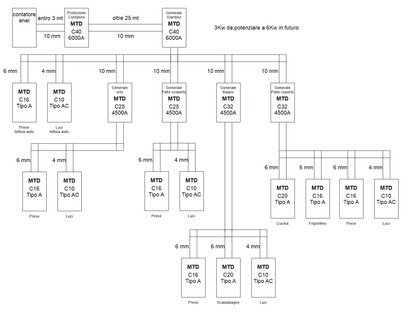

giampierotrombacco ha aderito alla comunità
Grazie per la risposta. Non ho sottomano il pc e lo avrò stasera/domani però gli aggiornamenti, una volta installato tia portal li ho fatti fare da tia software update e quando poi sono andato a vedere le proprietà di ALM mi è parso di essermi segnato la sigla che ho scritto. Adesso verificherò con quello che mi hai detto tu..sto impazzendo mannaggia e non posso fare update del tia portal perchè il mio cliente ha centinaia di progetti con quel tia e (secondo me giustamente) non vuole aggiornarlo per paura che poi ci siano problemi in fasi di riapertura di progetti vecchi....ufffff..
Sostituzione Hoover vhds 609 .... cerco sostituta altrettanto valida... bosch, lg oppure?
puma87 ha risposto a Zio_paperone alla discussione in Lavatrici - Asciugabiancheria
Il programma delicato è leggermente meno aggressivo del sintetico, soprattutto nelle lavatrici moderne. Il lana è talmente delicato che puoi affidarci lana, seta, angora, cachemire, etc, ma fino al massimo 2 kg e con detersivo apposito. Ho avuto la lg e ho anche visto video sul tubo, non c'è l'antipiega automatico sul misti o sintetici, quindi la centrifuga viene eseguita in un unico spunto. Idem per la Asko con software aggiornato, ma mi riferisco al sintetico (non ho avuto modo di verificare delicato e camicie). La Miele io ce l'ho, e guarda caso ha appena finito di lavare due maglioni in lana merinos 😂. Non è male, ma ti consiglio quelle con la vasca inox e, per esperienza personale, ti consiglio di evitare il twindose -
Stefano Dalmo ha iniziato a seguire JUNKERS CERASTAR ZWE 24-3 MFA - Estrattore fumi RL108/3400 A39 , Caldaia Beretta csi vecchio modello e Scintille e puzza di bruciato
Caldaia Beretta csi vecchio modello
Stefano Dalmo ha risposto a Alessandrohich alla discussione in Guasti/Problemi Riscaldamento
Controlla il termostato limite se fosse aperto . controlla se il pressostato di circolazione fosse rimasto in posizione come se il circolatore fosse in funzione . controlla se effettivamente il circolatore fosse in funzione . resetta la caldaia portando il selettore a 0 per 7 secondi . Poi lo rimetti nella posizione -
Scintille e puzza di bruciato
Stefano Dalmo ha risposto a Salvatore91 alla discussione in Aspirapolvere e Ventilatori
Rumore cupo scintillio forte sul collettore con strascico azzurro . E puzza proveniente dagli avvolgimenti dello stesso . motore da sostituire . -
JUNKERS CERASTAR ZWE 24-3 MFA - Estrattore fumi RL108/3400 A39
Stefano Dalmo ha risposto a fugaldo alla discussione in Guasti/Problemi Riscaldamento
In genere va cambiato tutto il ventilatore , non ci sono ricambi per il motore . - Oggi
Ripristino PHILIPS 27CE4599/33W (chassis 2B)
Riccardo Ottaviucci ha risposto a frapenas alla discussione in Philips - Phonola
te l'avevo detto venerdi 🤣 -
Salve si tratta di un lettore +radio che ha un display luminoso che con la sua luminosita' si vede appena a volte un po aumenta e poi diminuisce poi e' dietro un plexsigas scuro che praticamente non si vede niente. Chiedo se il problema puo' essere esaurimento del display, precisando che poi funziona tutto Non ho schema. Saluti e grazie per l'aiuto.
Funzionamento PLC Forum
Riccardo Ottaviucci ha risposto a carlovittorio alla discussione in Didattica TV
portiamo pazienza ,stiamo (stanno) lavorando x voi -
si,ma con riferimento alla massa primaria ,non secondaria
Samsung ue50ku6000k sparisce retroilluminazione dopo qualche secondo
Riccardo Ottaviucci ha risposto a mauridio84 alla discussione in Samsung
questa prova dovevi farla subito prima di spendere soldi inutilmente -
JUNKERS CERASTAR ZWE 24-3 MFA - Estrattore fumi RL108/3400 A39
fugaldo ha inserito una discussione in Guasti/Problemi Riscaldamento
Sulla vecchia, ma eroica, caldaia in oggetto l'estrattore fumi ha cominciato ad essere rumoroso e ogni tanto la manda in blocco con errore C1. Ho aperto la camera, l'ho smontato e ho notato che il problema sembra essere solo nella parte superiore, dove credo ci sia un cuscinetto. Se lo lubrifico fila via liscio per almeno 3 settimane. Meglio cambiare tutto il ventilatore o c'è modo di riparare/sostituire solo il cuscinetto (sempre che sia solo un cuscinetto) ? Grazie per qualsiasi consiglio -
Fefele65 ha aderito alla comunità
mistertv ha iniziato a seguire Samsung ue50ku6000k sparisce retroilluminazione dopo qualche secondo
Samsung ue50ku6000k sparisce retroilluminazione dopo qualche secondo
mistertv ha risposto a mauridio84 alla discussione in Samsung
Ma sei un tecnico? -
SAlva_83 ha iniziato a seguire Nuovo quadro elettrico
buongiorno, il mi o elettricista mi propone questo quadro da realizzare nella zona esterna di casa che sto realizzando ex novo. Mi date consigli ed eventualmente se va bene o c'è da modificare qualcosa? Vorrei un parere da persone come voi molto più competenti di me.
Sostituzione Hoover vhds 609 .... cerco sostituta altrettanto valida... bosch, lg oppure?
Zio_paperone ha risposto a Zio_paperone alla discussione in Lavatrici - Asciugabiancheria
Buonasera sono stato in catena di elettronica e ho notato che le miele hanno l'apertura dell oblò dal lato opposto alle altre, verso dx... La cosa mi risulterebbe moooolto comoda per l'ubicazione della lavatrice... Solo che confesso, non ho avuto una bella impressione... Mi sembrava molto delicata la sua plastica, ma magari è solo impressione... Sono le sole ad aprire verso destra? -
Automazione Sezionale Ballan Aperto 868 con Meross Apriporta WiFi MSG100
giugn76 ha risposto a vergna77 alla discussione in Cancelli elettrici
Se non sbaglio una parte è inserita a scatto poi sotto trovi le viti per togliere il resto della cover. Per sicurezza manda una foto -
Scintille e puzza di bruciato
Salvatore91 ha risposto a Salvatore91 alla discussione in Aspirapolvere e Ventilatori
Nessun altro consiglio? Volevo capire da qualcuno che lo fa di mestiere, o semplicemente che ha esperienza in campo, come si testa un motore elettrico per capire se è riparabile o da buttare. Grazie -
SAlva_83 ha aderito alla comunità
collegamento da bticino a Urmet
silviolatina ha risposto a silviolatina alla discussione in Citofoni, videocitofoni e intercomunicanti
buonasera è una sostituzione usato con un usato che ho di scorta , varebbe cortesemente gli schemi dei due ? grazie -
Pulsante esterno apertura cancello videocitofono Easikit Bticino mo.317913
papa ha inserito una discussione in Citofoni, videocitofoni e intercomunicanti
Buonasera,chiedo un aiuto a tutti voi esperti.Avevo un citofono a 2 fili Bt ticino mod.366811 e l'ho sostituito con un vidocitono Easykit Bt ticino 2 fili essential mod.337913 tutto ok voce ,immagine ,suono ,apertura cancello dal monitor interno.Ora poiche' esistebgia' un pulsante per apertura cancello non motorizzato esterno ,gradirei sapere come collegare i fili di questo pulsante .Premetto che nel vecchio citofono i collegamenti erano cosi': biancoverde intrecciato al Bus+,biancoceleste al Bus -; giallorosso insieme al PL; 2 neri e rosso insieme collegati a S+ e un rosso a S-. Ringrazio quanti vorranno aiutarmi.Dimenticavo la luce del portanome rimane sempre accesa.E' normale? -
BTicino 334262 con Intercom Ring
Ggiovanni ha risposto a Andrea Ce alla discussione in Citofoni, videocitofoni e intercomunicanti
Perfetto (per modo di dire), forse abbiamo capito dove sta il problema. Se quando ti suonano da giù il citofono non suona, probabilmente non c'è tensione sul morsetto 6. Hai un tester per verificarlo? Se si, puntalo in ca (impostato sull'intervallo che comprende i 12v) su 6 e 3 e vedi se rileva la tensione. In caso negativo, dovrai portare un cavo (o due) fino al cicalino di casa. Probabilmente basterà ricollegare quello che gia c'è ma bisogna vedere dove si interrompe. Chi ti ha venduto casa non potrebbe guidarti? -
neo666 ha iniziato a seguire Sony Bravia KDL-50W755C - schermo bianco e led rosso 5 volte
neo666 ha aderito alla comunità
Caldaia Beretta minute cai 24
Alessandrohich ha risposto a Alessandrohich alla discussione in Guasti/Problemi Riscaldamento
Ciao bad curiosità ma se la caldaia e luce rossa fissa ma non fa neanche il reset ho tolto anche la corrente non mi fa fare il reset cosa potrebbe essere -
Impianto elettrico cucina nuovo
Domenico99 ha risposto a Domenico99 alla discussione in Altro su impianti elettrici civili
Ok ho capito. Per le linee che abbiamo appunto detto che tipo di magnetotermico si deve istallare e inoltre le linee che partono dal quadro elettrico devono avere una sezione di 4mmq o 2.5 mmq. -
Alessandrohich ha iniziato a seguire Caldaia Beretta csi vecchio modello
Caldaia Beretta csi vecchio modello
Alessandrohich ha inserito una discussione in Guasti/Problemi Riscaldamento
Caldaia Beretta va in guasto con luce rossa non fa neanche lo sforzo neanche di fare la fiamma non si resetta provo a togliere la corrente ma nulla -
Roberto Garoscio ha iniziato a seguire collegamento da bticino a Urmet
collegamento da bticino a Urmet
Roberto Garoscio ha risposto a silviolatina alla discussione in Citofoni, videocitofoni e intercomunicanti
Dovrebbe essere a corredo del citofono.
