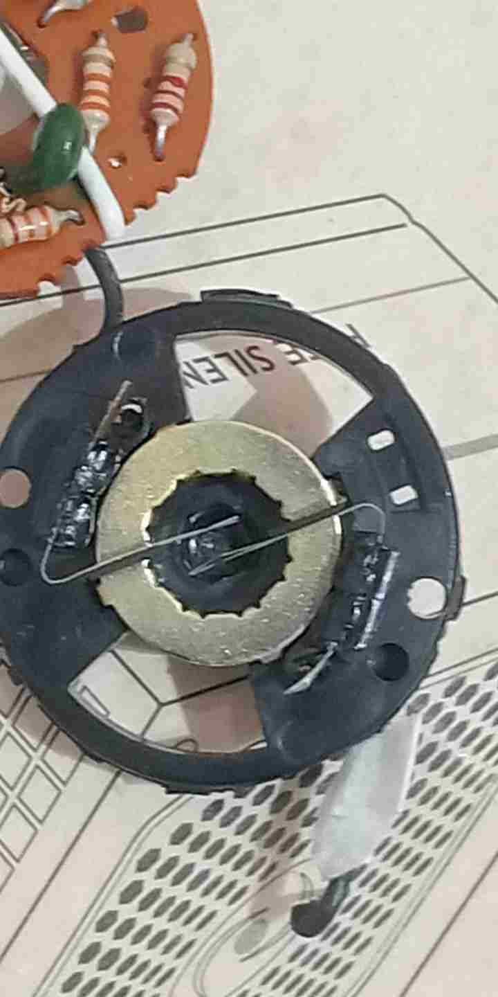

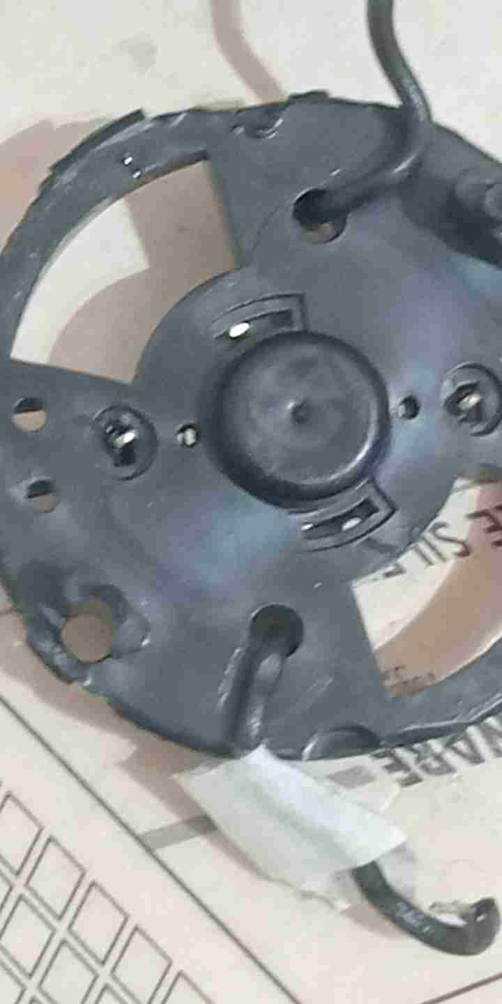

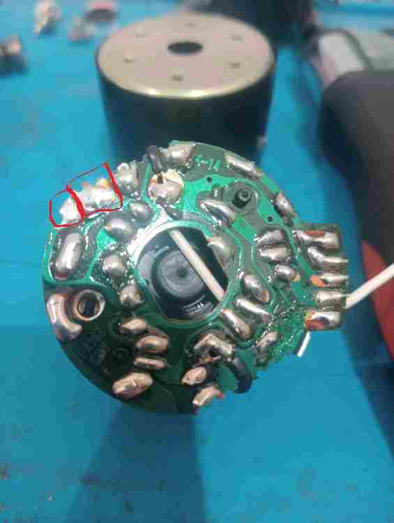

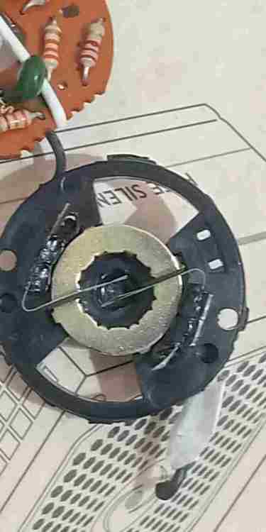

Cassette deck Marantz SD1002 - troppo veloce
Zippo978 ha risposto a Zippo978 alla discussione in Radio - Stereo - Autoradio - HiFi - CD - DVD
Scusate il ritardo ma ho avuto una settimana impegnativa. Del motorino ho testato tutto e tutto sembra funzionare perfettamente quindi mi sa che il problema potrebbe essere da un' altra parte. Ora ho un piccolo problema nel rimontaggio, in quei punti cerchiati in rosso vi erano 2 fili di rame che andavano verso la plastica dove c'è la bobina, si sono staccati nello smontaggio, ma non so proprio dove saldarli -
Mari0R ha aderito alla comunità
Citofono Elvox: non si sente posto esterno
gaio73 ha risposto a gaio73 alla discussione in Citofoni, videocitofoni e intercomunicanti
Roby 73 grazie infinite per la disponibilità e i consigli. Appena posso posto la foto della cornetta /videocitofono. Grazie di nuovo. -
Forno elettrico - resistenza lenta a scaldare
reka ha risposto a enrico3 alla discussione in Forni - Microonde - Cucine
sicuro? non è che fai con resistenza superiore e grill? -
ah ecco, mi diceva qualcosa il nome. sono andato a rivedere e si era giunti alla conclusione che il problema era nelle impostazioni e quindi andava risolto dall'installatore. da allora non sei riuscito a farti dar retta? ti sei lamentato con il servizio clienti afore? qualsiasi cosa andasse fatta sulle uscite della stringa inutilizzata sarebbe riportato sul manuale, hai controllato?
parametri per raffreddamento on off con atr 121
stefano_ ha risposto a stefano_ alla discussione in Controllo e regolazione
grazie, immaginavo ! -
antebar ha aderito alla comunità
Collegamento Videocitofono Vimar al cancello automatico battente
francesco91 ha risposto a francesco91 alla discussione in Citofoni, videocitofoni e intercomunicanti
Grazie @ROBY 73, pensavo fosse necessario un relè per problemi di tensione. Se mi dici così allora fine settimana provo e ti faccio sapere. Grazie mille, gentilissimo - Oggi
Forno elettrico - resistenza lenta a scaldare
enrico3 ha inserito una discussione in Forni - Microonde - Cucine
Ho un forno REX FN10 con resistenza inferiore nascosta sotto lo chassis (non a vista) e resistenza superiore a vista nella camera. Il problema: con solo la resistenza inferiore attiva, il forno impiega circa 60 minuti per arrivare a 200°. Con la resistenza superiore, stessa temperatura in 15 minuti. Cosa ho già escluso: La resistenza inferiore non è difettosa: ho provato due resistenze nuove diverse con lo stesso risultato I faston di collegamento alla resistenza sono a vista, puliti e ben inseriti Il selettore e l'alimentazione generale funzionano: la resistenza superiore scalda regolarmente Il termostato non è il problema: regola correttamente con la superiore Avete suggerimenti su come procedere nella diagnosi, anche senza tester? -
parametri per raffreddamento on off con atr 121
Livio Orsini ha risposto a stefano_ alla discussione in Controllo e regolazione
Scusa ma non avevo capito questo particolare, ritenevo che regolassi il tempo di on-off tramite regolazione PID con uscita magari su SSR, visto che hai riportato i parametri di PID. Se usi la semplice regolazione on-off, come fosse un termostato, non puoi fare quasi nulla in ordine alla sovra elongazione di temperatura. Puoi provare ad abbassare il valore di temperatura minima. Il regolatore usato come termostato stacca quando misura il valore minimo e riattacca, quando la temperatura raggiunge il vaore minimo più il valore di banda morta. Se hai impostao 21,8°C di minima e 0,2°C di banda morta, quando la temperatura è inferiore a 21,8°C il ventilatore è spento; verrà riacceso quando la temperatura misurata supererà i22°C. -
Scheda ricevente radiocomando Came TR304
Tiziano .M ha risposto a Tiziano .M alla discussione in Cancelli elettrici
Grazie Roby 73,ne prenderò una nuova,poi di saprò dire come è andata. Ciao Grazie -
parametri per raffreddamento on off con atr 121
stefano_ ha risposto a stefano_ alla discussione in Controllo e regolazione
grazie Livio, in giornata se riesco provo e ti aggiorno. Per quanto riguarda il parametro proporzionale ho visto che a 0 oppure a 2,5 non cambia assolutamente nulla, da qui la domanda da ignorante : credevo che impostando il termoregolatore su modalita on - off anziche pid tutti i parametri pid fossero ignorati, sbaglio ? grazie -
Nel senso che produce non più di 1,8 kW,già ne avevamo parlato in un altro post precedente ma senza trovare soluzione. Adesso tra varie analisi ho riscontrato questa cosa delle stringhe non collegate. Leggevo di alcuni inverter che dividono la potenza sulle due stringhe, e di connettori ad y per entrare con una sola stringa su tutti e due gli ingressi disponibili. In questo modo andrebbe a lavorare il secondo ingresso che ora è fermo.
Consiglio componenti TV/SAT per impianto con 6 prese demiscelate e confronto tra i migliori produttori
snipermosin ha risposto a Tartaruga24 alla discussione in Impianti misti TV-SAT
Perchè un multiswitch in cascata se le utenze arrivano tutte al sottotetto? Ok per la centralina, anche se non conosciamo le caratteristiche di ricezione in zona, potrebbe infatti essere anche sovradimensionata per sole 6 prese. Per fare una cosa precisa dovresti specificare almeno che tipo e sigla di cavo, ma in line di massima anche se fosse un buon 5 mm, la stesa massima di 30 mt comporterebbe una perdita di circa 8-9 db che, sommati ai -4,5 di perdita TV del multiswitch (Fracarro) e ai -2 della presa demix, arriveresti ad un massimo di -15,5 db di perdite, e quindi basta e avanza un centralino da 20 db di guadagno anzichè un 35 come quello da te proposto; il troppo storpia... La parabola penta non ha nulla di piu' di una classica, questa sarebbe indicata per lnb dual feed, quindi risparmiati un po di soldini perchè la ricezione non migliora. Ok per le prese demix, evita i tappi se scegli un multiswitch terminale e non passante. Per quanto riguarda la classifica non mi esprimo, mi limito a giudicare i prodotti che uso ed ho usato i quali sono al top: Fracarro, emme Esse, Offel, Televes, Lem elettronica (ottimi i multiswitch e i centralini programmabili)... Non è una classifica, sono tutti alla pari. L'antenna Elika ha ottime caratteristiche ma non superiori ad una normalissima Optica della Emme Esse, o magari una Speed+ della Offel, anzi, quest'ultima la ritengo superiore (per me..). La Optica Emme Esse è resistentissima agli agenti atmosferici perchè trattata con resine organiche, sta anche vicino al mare senza problemi. Non ci hai detto da dove ricevi, potrebbero volercene 2 di antenne. -
Rex Tecnha IT 763 WRD i bicchieri escono ombrati
Stefano Dalmo ha risposto a atinodemeio alla discussione in Lavastoviglie
👍grazie della condivisione -
in che senso produce al 60%?
Faust0 ha iniziato a seguire Fine lavaggio durante il ciclo
Buongiorno, ho un problema con una lavatrice Rex RWN12480W che monta la scheda EWM2100. Ho letto che anche altri hanno avuto questo problema, ma nel mio caso con delle differenze. La macchina fa partire il ciclo e dopo circa 10/15 minuti lo interrompe come se avesse finito portando il timer a 0, e suonando come se avesse completato il lavaggio, lasciando la macchina con ancora l'acqua dentro. Non ho nessun codice di errore a display. Cercando nella memoria della lavatrice, ho trovato anche io il classico errore 66 che indica problemi con la parte di riscaldamento. Ho già cambiato la resistenza con relativo sensore ntc (quella vecchia era un blocco di calcare), ho messo tutti gli elettrolitici nuovi (visto che hanno 18 anni), ho controllato il relè e ristagnato le saldature. L'acqua si scalda, quindi il circuito funziona, la pompa di scarico lavora bene (questa ha un paio d'anni ), ma ad ogni modo qualcosa fa bloccare la scheda. Vorrei tanto riuscire a farla funzionare. Se avete idee su cosa controllare fatemi sapere. Grazie
Faust0 ha aderito alla comunità
Alimentatore per faretti Beneito Faure
patatino59 ha risposto a paoloserra alla discussione in Illuminazione interni
E' la soluzione più corretta. Imposta la corrente a 700 o 500 mA, e i faretti ti ringrazieranno in eterno... -
grazie mille a tutti ora è tutto chiaro, pensavo fosse un problema alla spia del sale!
Lavatrice Hoover vision hd non centrifuga
Atos65 ha risposto a Atos65 alla discussione in Lavatrici - Asciugabiancheria
Grazie della risposta…la macchina funziona perfettamente a parte la centrifuga.. il cestello gira perfettamente ,carica e scarica l’acqua,insomma il lavaggio dei panni lo fa normalmente,ma quando arriva alla centrifuga si ferma è da quell’errore -
Buongiorno, impianto da 3 kW con 6 pannelli, una sola stringa scende dal tetto, inverter afore predisposto per due stringhe. Mi chiedevo se occorre popolare tutte e due le stringhe con i connettori a y? Chiedo questo perché l'inverter produce al 60%, leggevo che alcuni inverter hanno bisogno di popolare tutti e due gli ingressi. Grazie
Alessio Menditto ha iniziato a seguire Electrolux rdh3786gde non si accende dopo lo standby
Electrolux rdh3786gde non si accende dopo lo standby
Alessio Menditto ha risposto a stefan73 alla discussione in Lavatrici - Asciugabiancheria
Stefan è da gennaio che non entra in forum: puoi scrivergli un messaggio privato oppure apri una tua nuova discussione, e vedrai che se rientra ti risponderà volentieri. -
Gerardo Di Martino ha iniziato a seguire Electrolux rdh3786gde non si accende dopo lo standby
Electrolux rdh3786gde non si accende dopo lo standby
Gerardo Di Martino ha risposto a stefan73 alla discussione in Lavatrici - Asciugabiancheria
Ciao,sei riuscito a risolvere? Pure io stesso problema a seguito di un lungo periodo in cui presentava errore Eho. Adesso il problema EHO è stato risolto,ma l'asciugatrice decide spesso di spegnersi al termine dell'asciugatura e non riaccendersi più anche per diverso tempo -
united led32x16 TP.SIS231.P83 schermata accensione bloccata
mistertv ha risposto a Barbos alla discussione in Altre marche TV
Hai un programmatore per SPI flash? Hai stazione di saldatura per lavorare su SPI flash o comunque puoi dissaldarla e risaldarla? -
anche nella mia va un kg ma si riesce a mettere solo a spia accesa e impegnandosi anche a cacciarlo dentro bene alla fine. io preferisco aspettare per non avere confezioni iniziate in giro, ma nulla ti vieta, già che ci sei di aggiungerlo quando ti è comodo
A questo punto non so che dire, io pensavo facessi tu.
