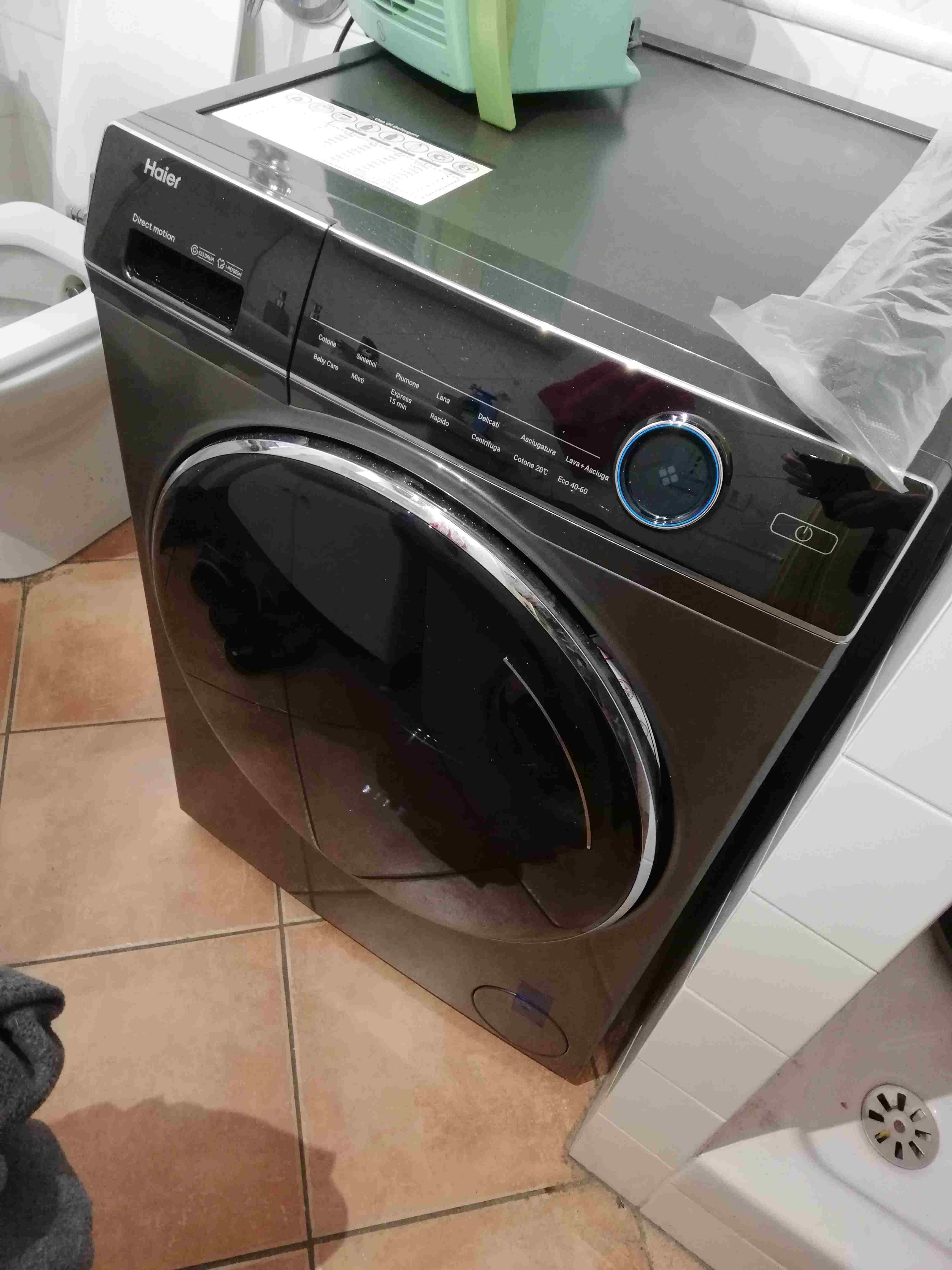

ottobrerosso1981 ha iniziato a seguire Lavasciuga Haier
Buonasera a tutti voi allora ho una lavasciuga della Haier da 12 kg modello HWD120-B14979S allora come lavatrice nulla da dire ovviamente mi sono accorto che recentemente il cuscinetto della vasca comincia a fare rumore ovvero quando va in centrifuga sembra un treno merci (non ha la trasmissione a cinghia .. ma il motore e direttamente collegato al cestello volevo sapere se esistono solamente i cuscinetti e se si possono cambiare oppure come mi anno detto va cambiata la semi vasca dove ovviamente danno il cestello la crociera la guarnzione e i cuscinetti nuovi gia montati. Tra l'altro ha lestensione di garanzia ma ovviamente non ci siamo accorti che il numero della lavatrice non corrisponde con la garanzia .. in tal caso vi allego una foto della lavatrice per farvi vedere di quale modello sto parlando Grazie a tutti buona serata
Lavatrice Indesit: errore F15
Sim0n3 ha risposto a Sim0n3 alla discussione in Lavatrici - Asciugabiancheria
Aggiornamento: Oggi ho provato a fare altri due lavaggi utilizzando lo stesso programma di ieri: il primo è andato bene, mentre il secondo si è bloccato circa 10 minuti dopo l'inizio della fase di risciacquo (quindi, dopo il lavaggio e prima della centrifuga). Giusto per dare un'idea, il programma in questione dura 85', di cui 50' di lavaggio, 20' di risciacquo e 15' di centrifuga + scarico. - Oggi
Se mancano le tensioni è probabile t-con guasta. Stacca le flat che vanno al display e ripeti le misure sulla t-con. Se continuano a non comparire allora la t-con è guasta.
ALLUMY ha iniziato a seguire richiesta spiegazioni su circuito rgolazione tonalità
richiesta spiegazioni su circuito rgolazione tonalità
ALLUMY ha risposto a beonardo alla discussione in Apparati, Schemi & circuiti
Qui -
salve ho montato un dieffematic bhrv-300. il problema che riscontro è il seguente: sia dopo che il cancello si è chiuso sia dopo che il cancello si è aperto il motore continua a funzionare per una decina di secondi ancora, e questo è un problema che potrei risolvere riprogrammando apertura e chiusura giusto? il problema piu fastidioso è che quando il cancello si trova fermo a mezza corsa il motore continua a funzionare per molto piu' tempo sia quando apre che quando chiude come posso rimediare grazie
Ciao se il telecomando è a infrarossi esistono dispositivi che copiano i tasti del telecomando e te li riportano nell'app. Puoi comandare con Alexa e Google assistent. Io ci comando un pinguino ventennale, stufa a pellet TV ,clima Baxi.
Problemi dopo aggiornamento su TE24550B42V1E
Urameshi ha risposto a Urameshi alla discussione in Thomson - Saba - Nordmende - Telefunken - A.E.G.
Grazie, appena posso ci provo che devo spostare un mobile per arrivare alla presa...poi ti farò sapere -
Caldaia Vaillant VMW 236/3-5. Riscaldamento parte a termostato spento (codice “Con” lampeggiante sul display)
parjbas ha risposto a parjbas alla discussione in Guasti/Problemi Riscaldamento
Grazie per le risposte. Modifiche all’impianto non ne sono state fatte, l’unica novità è la sostituzione dell’interruttore bipolare che comanda la caldaia che, dopo anni, si era “cotto”. Addirittura pensavo fosse quella la causa del problema all’origine…. Farò venire il tecnico che ha cambiato la scheda a verificare la situazione 😉 -
Miele WWD020 WCS - Codici sconosciuti in modalità programmazione
GabboVyX ha risposto a GabboVyX alla discussione in Lavatrici - Asciugabiancheria
In qualche modo l'ho trovato e pure in italiano, grazie mille dell'aiuto -
Stefano Dalmo ha iniziato a seguire Whirlpool WFO 3T141 X – ciclo finisce subito con "END" senza lavare + richiesta sequenza service mode
Whirlpool WFO 3T141 X – ciclo finisce subito con "END" senza lavare + richiesta sequenza service mode
Stefano Dalmo ha risposto a Brk65 alla discussione in Lavastoviglie
Immagino che per appena installata , intendi sia nuova , se così fosse chiama il CAT , altrimenti rischi di perdere la garanzia . -
piergius ha iniziato a seguire Collegamento dimmer per luci
Collegamento dimmer per luci
piergius ha risposto a saverio81 alla discussione in Illuminazione interni
Se il Codice Vimar è 19136.1 , il Frutto occupa un posto, ( le altre misure sono altezza e profondità ) però, montandone 2 in una cassetta a 4 posti , conviene posizionarli uno a destra e uno a sinistra, affinché possano smaltire meglio il Calore dissipato . - Ulteriori informazioni scaricabili qui : https://faidate.vimar.com/it/it/catalog/product/index/code/19136.1 - Buona Domenica ! -
Scusate sto parlando della tcon ho dimenticato di scrivere
eliop ha iniziato a seguire Succede ancora ne 2026...
Succede ancora ne 2026...
eliop ha inserito una discussione in Installazione impianti elettrici industriali
Mi contatta un mio conoscente il quale ha una piccola attività dove fabbrica infissi in alluminio dicendomi che gli stacca da un po' di tempo il contatore Enel da 6 kW trifase quando si avvia il compressore, mi reco sul posto , controllo il compressore e trovo tutto a posto , allo stesso tempo mi dice che avverte la scossa toccando qualsiasi macchinario, allora vado a vedere il quadretto generale e non trovo ombra di differenziale ,solo un magnetotermico... Stendo un cavo per una trentina di metri e lo collego a terra tramite una palina per avere una terra a potenziale zero , misuro tra il capo di questo e qualsiasi massa dell'impianto, 230 volt precisi ,provando ad esclusione ,il colpevole risulta essere un frigorifero nell'ufficietto che disperdeva a terra ben 500 mA ,il quale mandava un tensione tutto l'impianto di terra e di conseguenza le masse delle macchine : frigorifero rottamato e installazione di un magnetotermico differenziale trifase coordinato con il valore dell' impianto di terra. Ah dimenticavo che mi riferiva che ultimamente gli erano arrivate delle bollette alquanto salate ( e ci credo bene😁😁), gli ho risposto di ritenersi fortunato di essere ancora vivo per pagarle🤭🤭 -
Scheda ZA3 con lampeggio verde e spia rossa fissa
Ludrum72 ha risposto a Ludrum72 alla discussione in Cancelli elettrici
Oggi ho provato a mettere off lo switch 5 senza successo e ho tolto il cavetto dalla porta 7 per il comando esterno a chiave senza successo. Le fotocellule confermo che funzionano tutte; in un momento in cui a ripreso ad andare le ho verificate con cancello in movimento. Se può essere un indizio a cancello funzionante (senza led verde lampeggiante), ho tolto il cavetto dalla porta 7 e il led lampeggiava... Quindi la situazione è che per qualche ora non funziona e poi riprende. Questo una fotocellula esterna smontata ma confermo che l'interno è perfetto senza animaletti: Volendo fare un ponte 2-CX qual'è lo schema giusto, rosso o blu? Grazie ancora Ciao Roby, sempre grazie prima di tutto del tempo che mi dedichi. Il braccio è un ATI 3000 vecchio ma che funziona tranquillamente; gli ho da poco cambiato il giunto di gomma. Con il led verde lampeggiante non funziona nulla; non sento nessuno click all'azionamento da radiocomando; sento il relè della fotocellula. A led spento funziona tutto, motore e lampeggiante. Ho ponticellato 2-CX e ancora nulla. Mi mancano i test 2 - C1 e togliere i cavi di alimentazione della chiave esterna. Lo so che può sembrati strano ma un mese fa e per tutto l'inverno non ha mai dato problemi; mi viene da dire che è il caldo. -
BADPI59 ha iniziato a seguire Caldaia Vaillant VMW 236/3-5. Riscaldamento parte a termostato spento (codice “Con” lampeggiante sul display)
Caldaia Vaillant VMW 236/3-5. Riscaldamento parte a termostato spento (codice “Con” lampeggiante sul display)
BADPI59 ha risposto a parjbas alla discussione in Guasti/Problemi Riscaldamento
interferenze sulla connessione termostato,se sono state fatte modifiche al impianto elettrico o passano cavi in tensione con cavo termostato sostituire i cavi che lo collegano dal ta alla caldaia con cavo schermato,spesso si risolve -
Collegamento ronzatore di sicurezza per i bagni.
saverio81 ha risposto a saverio81 alla discussione in Schemi e applicazioni di circuiti elettrici
Ciao Roby73, tutto ok....ti ringrazio!! -
Scheda ZA3 con lampeggio verde e spia rossa fissa
ROBY 73 ha risposto a Ludrum72 alla discussione in Cancelli elettrici
Appena ho visto la foto della centrale volevo suggerirtelo, ma visto che l'hai già fatto e senza risultati utili, vedi tu se lasciarlo in OFF o riportarlo in ON. Oltre ai fili nel morsetto 7, Scollega anche il filo marrone dal morsetto 4 che fa il comando della sola chiusura e il filo bianco dal morsetto 4 che fa il comando della sola apertura e prova a usare solo il radiocomando e vedi se funziona a dovere. Lasciando "da parte" i led sulla ZA3, ma ti chiedo, il lampeggiante funziona e il motore rimane fermo, senti un ronzio del motore e/o i relè che scattano sulla scheda, oppure nulla di nulla? Che motore c'è? Quanti anni ha il condensatore di spunto al suo interno? -
Caldaia Vaillant VMW 236/3-5. Riscaldamento parte a termostato spento (codice “Con” lampeggiante sul display)
giorgio17 ha risposto a parjbas alla discussione in Guasti/Problemi Riscaldamento
Mancata connessione,controlla bene i cavi e i connettori di collegamento prima di cambiare schede -
Whirlpool WFO 3T141 X – ciclo finisce subito con "END" senza lavare + richiesta sequenza service mode
Brk65 ha inserito una discussione in Lavastoviglie
Ciao a tutti, ho una Whirlpool WFO 3T141 X appena installata che mi sta dando questo problema: Imposto il programma, ad esempio ECO (durata indicata 3 ore), premo Start, chiudo la porta. Sento alcuni "clic" che suppongo siano il solenoide dell'Aquastop sul rubinetto. Non sento scorrere acqua (ma potrebbe essere una falsa indicazione, forse è soltanto silenziosa). Dopo un attimo il timer salta da 3 ore a circa 2 minuti, scorre, e sul display compare "END" regolarmente, senza alcun codice errore. Le stoviglie ovviamente restano sporche e asciutte. Cosa ho già verificato/escluso: Rubinetto completamente aperto, tubo Aquastop senza pieghe. Filtrino a rete nel raccordo del rubinetto pulito (è nuova). Porta chiusa correttamente. Demo mode mi risulterebbe OFF Domanda 1: secondo la vostra esperienza, il fatto che il ciclo finisca con END senza codice errore cosa potrebbe essere? Domanda 2: qualcuno ha la Tech Sheet o conosce la sequenza esatta di service mode / disattivazione demo per il modello WFO 3T141 X? Le sequenze generiche 6° Senso che ho trovato online non funzionano sul mio cruscotto. Posso allegare foto del cruscotto e del Service Number a 12 cifre della targhetta se utile. Grazie! -
Brk65 ha aderito alla comunità
Nuovoutente82 ha iniziato a seguire Domotizzare pergola
Ciao a tutti, posseggo una pergola modello Pratic che al momento comando (luci e tende) con telecomando somfy. so che esiste un accessorio della somfy per poterla domotizzare ma vorrei capire se sia fattibile “farlo da se”; magari con shelly o cose simili. il telecomando presenta doversi pulsanti: salita/discesa per tapparelle e accensione luci pulsante di stop per fermare in qualsiasi posizione le tende pulsante che ad ogni pressione mi permette di selezione cosa voglio comandare. in totale quindi avrei 6diversi input; secondo voi è fattibile? grazie a chi mi potrà aiutare
Apache78 ha iniziato a seguire Portellone Peugeot 3008 2011 non apre
Salve ,vorrei dei consigli su come gestire l'apertura del bagagliaio escludendo la centralina ,visto che la centralina non manda il consenso per aprire quindi volevo bypassare la centralina ,possibilmente mantenendo il tasto originale sempre se fattibile oppure accetti consigli grazie in anticipo
Scusate il ritardo In alto a destra ci sono i 12v sul vgh niente v vgl no v vcc se non mi sbaglio 3v grazie non mi ricordo
Scheda ZA3 con lampeggio verde e spia rossa fissa
Maurizio Colombi ha risposto a Ludrum72 alla discussione in Cancelli elettrici
Il 2 sulla morsettiera è sempre 2, che sia da una parte o dall'altra. Chiudere i contatti non utilizzati è sempre la via più sicura. Dei dip non mi sono mai fidato. È un morsetto, lascia perdere chi le chiama porte.. -
richiesta spiegazioni su circuito rgolazione tonalità
Livio Orsini ha risposto a beonardo alla discussione in Apparati, Schemi & circuiti
Il primo regola il volume in modo grossolano, mentre il secondo regola in modo lo regola in modo fine. Anche se, personalmente, questa soluzione lo trovo un po un U.C.A.S.; non vedo altre spiegazioni. Da dove lo hai tratto questo schema? -
Scheda ZA3 con lampeggio verde e spia rossa fissa
Ludrum72 ha risposto a Ludrum72 alla discussione in Cancelli elettrici
Oggi ho provato a mettere off lo switch 5 senza successo e ho tolto il cavetto dalla porta 7 per il comando esterno a chiave senza successo. Le fotocellule confermo che funzionano tutte; in un momento in cui a ripreso ad andare le ho verificate con cancello in movimento. Se può essere un indizio a cancello funzionante (senza led verde lampeggiante), ho tolto il cavetto dalla porta 7 e il led lampeggiava... Quindi la situazione è che per qualche ora non funziona e poi riprende. Questo una fotocellula esterna smontata ma confermo che l'interno è perfetto senza animaletti: Volendo fare un ponte 2-CX qual'è lo schema giusto, rosso o blu? Grazie ancora
