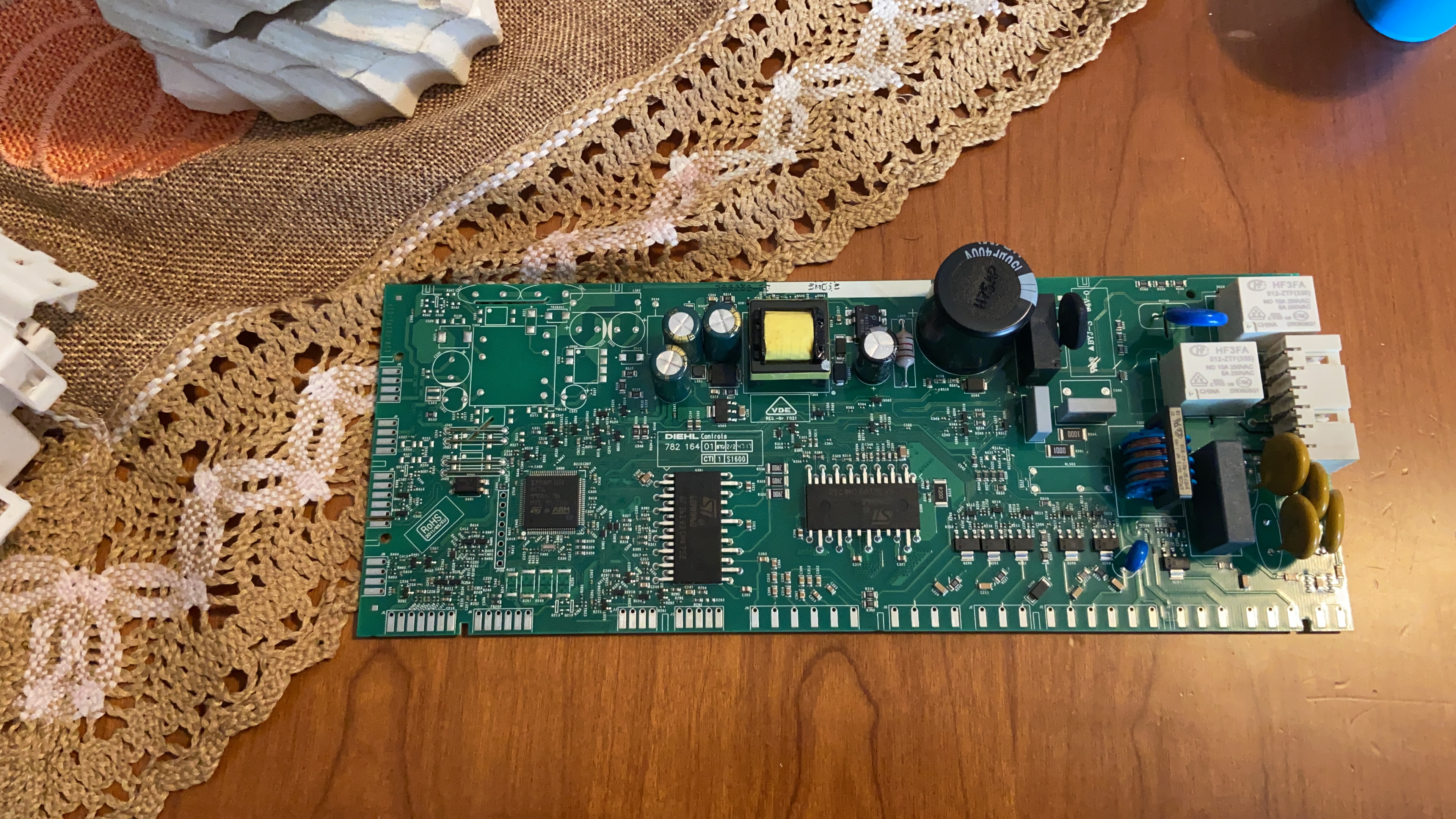

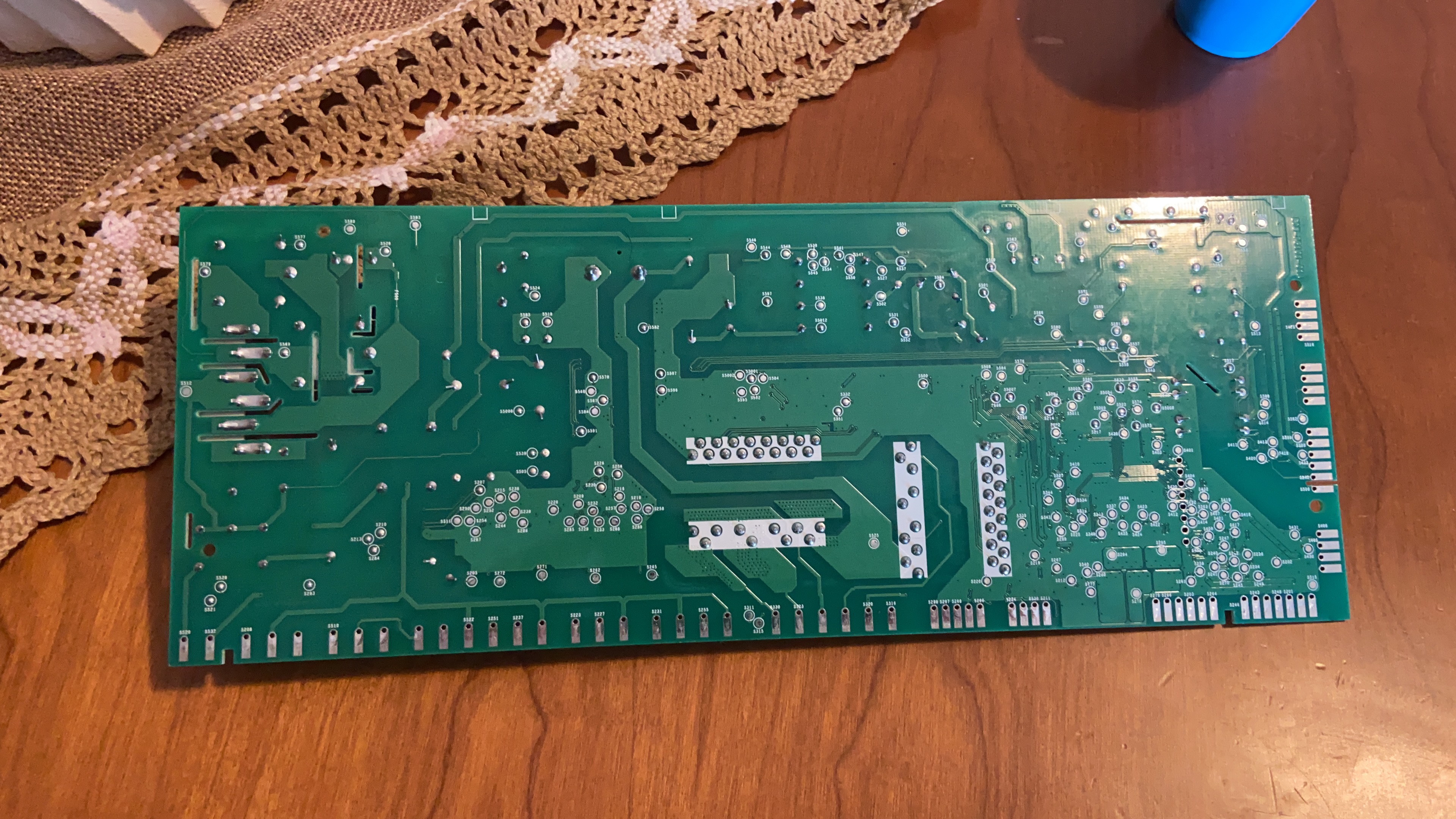

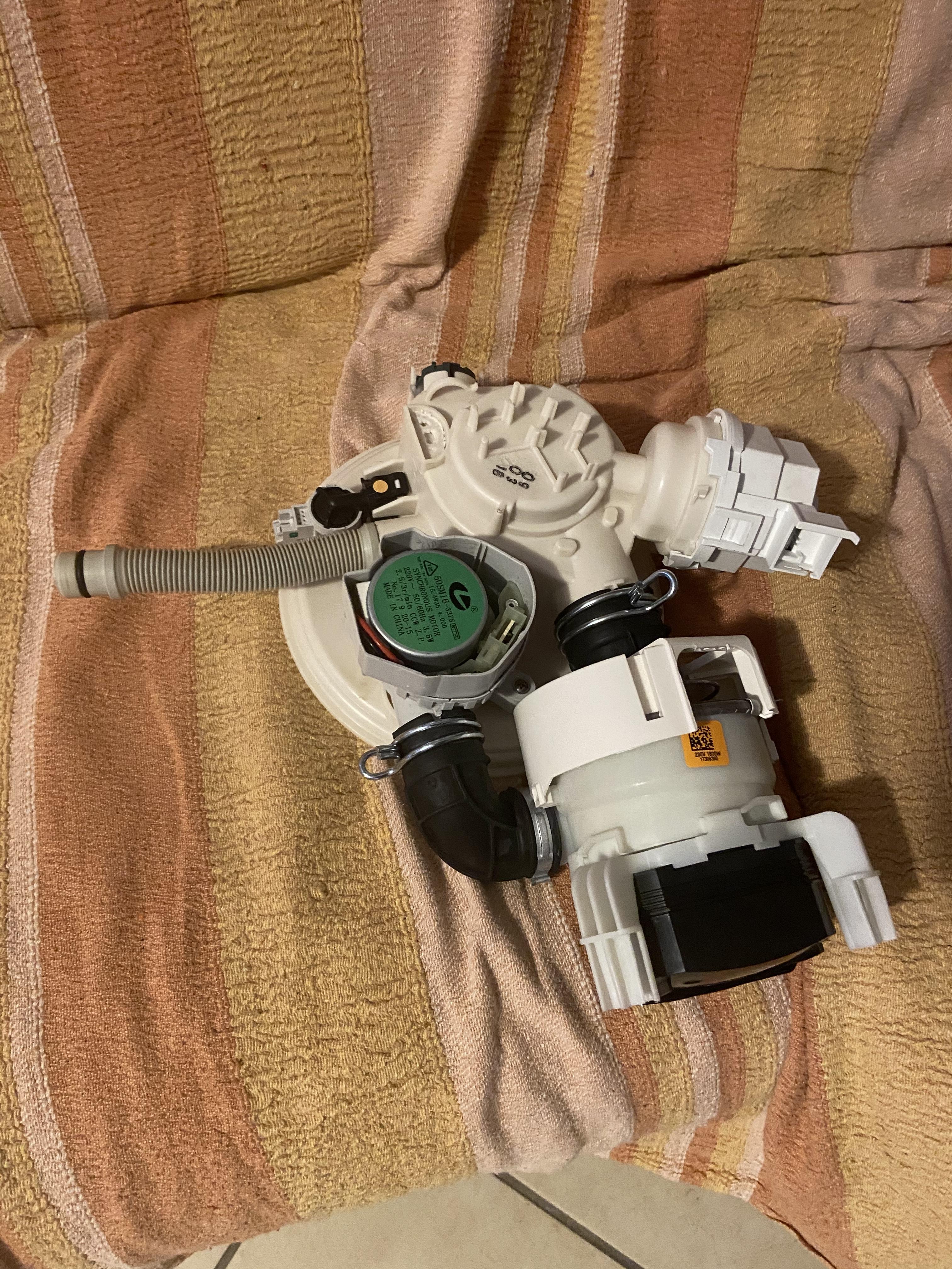

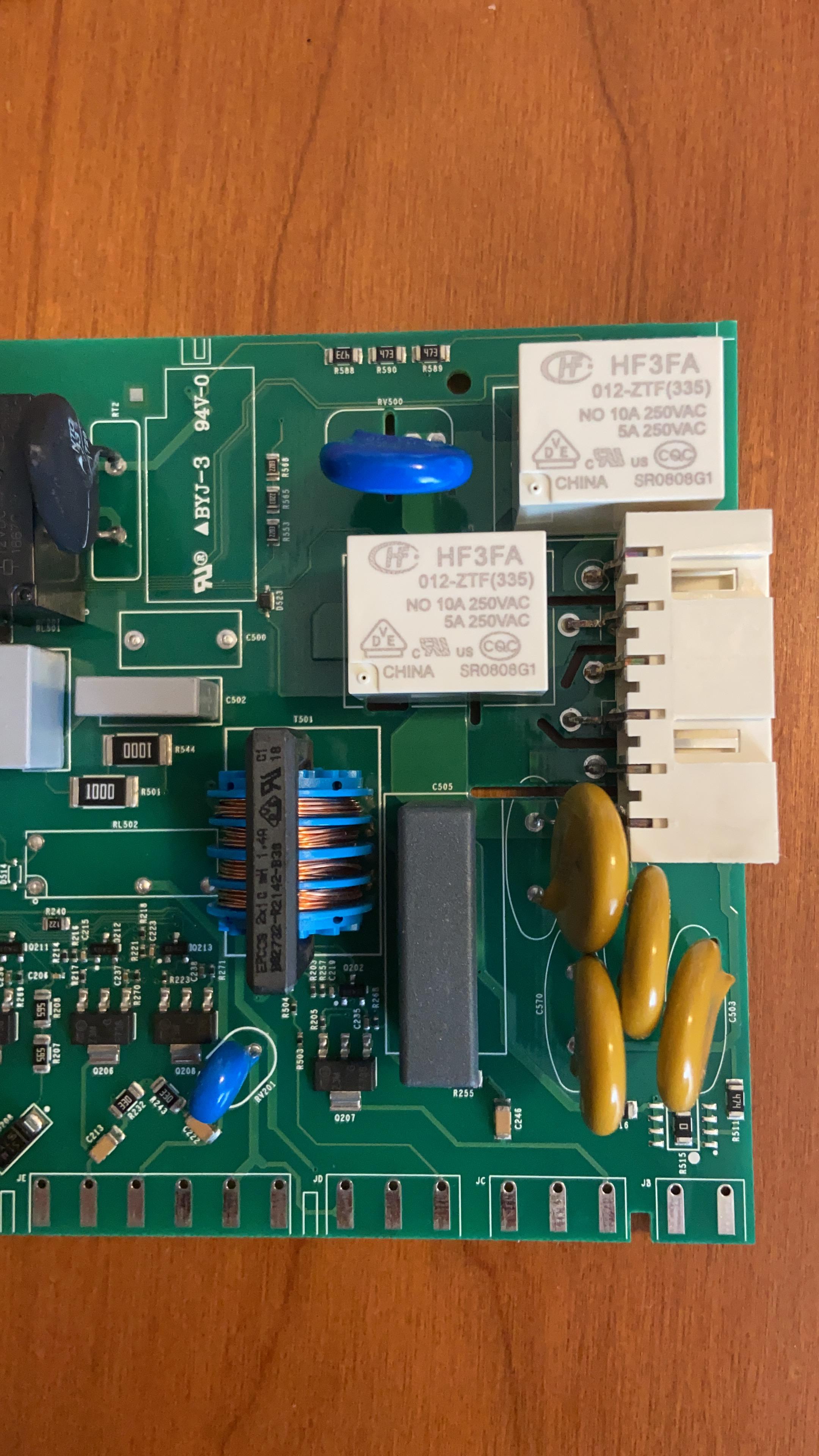

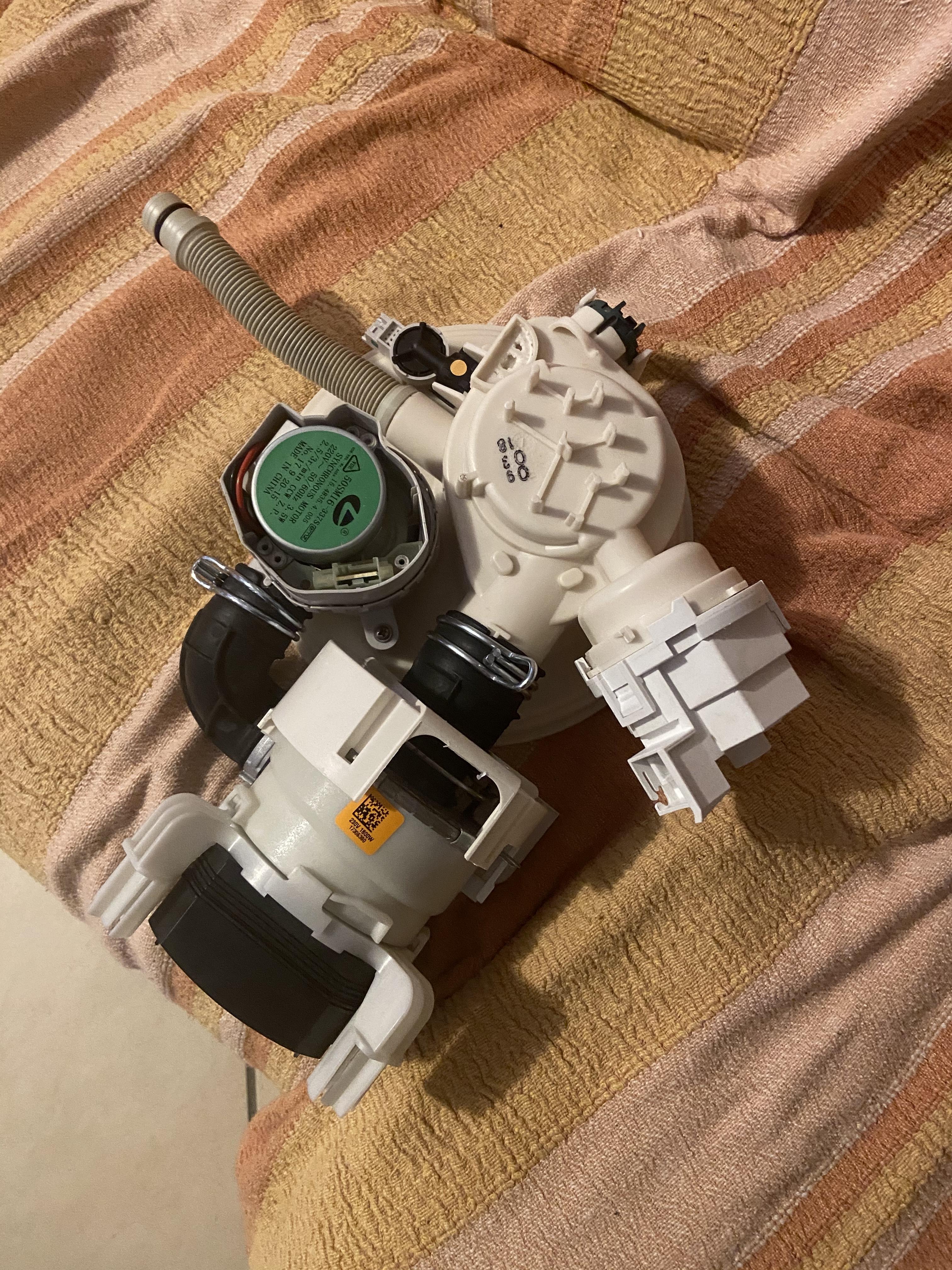

Elettrolux TTC 1004
Pierok7
Ho una Elettrolux TTC 1004 con 2 anni e una settimana, che non scalda e monta una resistenza sulla pompa tipo circolare...  “140002162232”. Sulla resistenza misuro 1 mega quindi deduco sia interrotta ma il mio dubbio è sul fatto che durante il funzionamento misuro 54 volt sul connettore della resistenza sempre e comunque, anche se avvio un prelavaggio. Quindi prima di sostituire la resistenza vorrei capire se è rotto altro! Non penso a un termostato, che penso utilizzi quello del torbidimetro, perché non dovrei trovarmi alimentatazione invece di quei 50 volt.
Scusatemi sono un tecnico di elettromedicali e con elettrodomestici non ci capisco molto… riuscite ad aiutarmi prima di acquistare cose inutilmente?
Allego foto sia della resistenza che della scheda che non sembra avere visibili problemi!
Grazie a tutti per la pazienza!!’
Link al commento
Condividi su altri siti
Stefano Dalmo
Collegaci un carico e vedi se misuri la stessa tensione .
 Prendi un asciugacapelli  imposta la massima funzione e collegala al connettore che alimenta la resistenza .
 E  prova .
Così vedi pure  se  viene alimentata  già  da subito , appena accendi .
Link al commento
Condividi su altri siti
