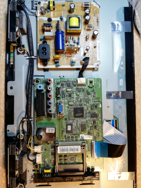

Samsung LT19B300 - si spegne dopo una decina di minuti di funzionamento
lio1953
Buonasera al forum,
ho questo samsung che, come da titolo, funziona perfettamente per 10-15 minuti poi si spegne e rimane il led di standby acceso. Riprovato più volte, anche appena spento, sempre lo stesso difetto e sul connettore che va alla main rimangono solo i 5V di stby il resto 0V. Ho staccato il connettore della main e la retro funziona perfettamente senza mai spegnersi. Ho provato allora a staccare la sola T-con e si spegne comunque. A questo punto penso che il difetto sia proprio sulla main. Avete qualche suggerimento?
Dimenticavo di dire che ilservice manual è introvabile.
Modificato: da lio1953
Link al commento
Condividi su altri siti
