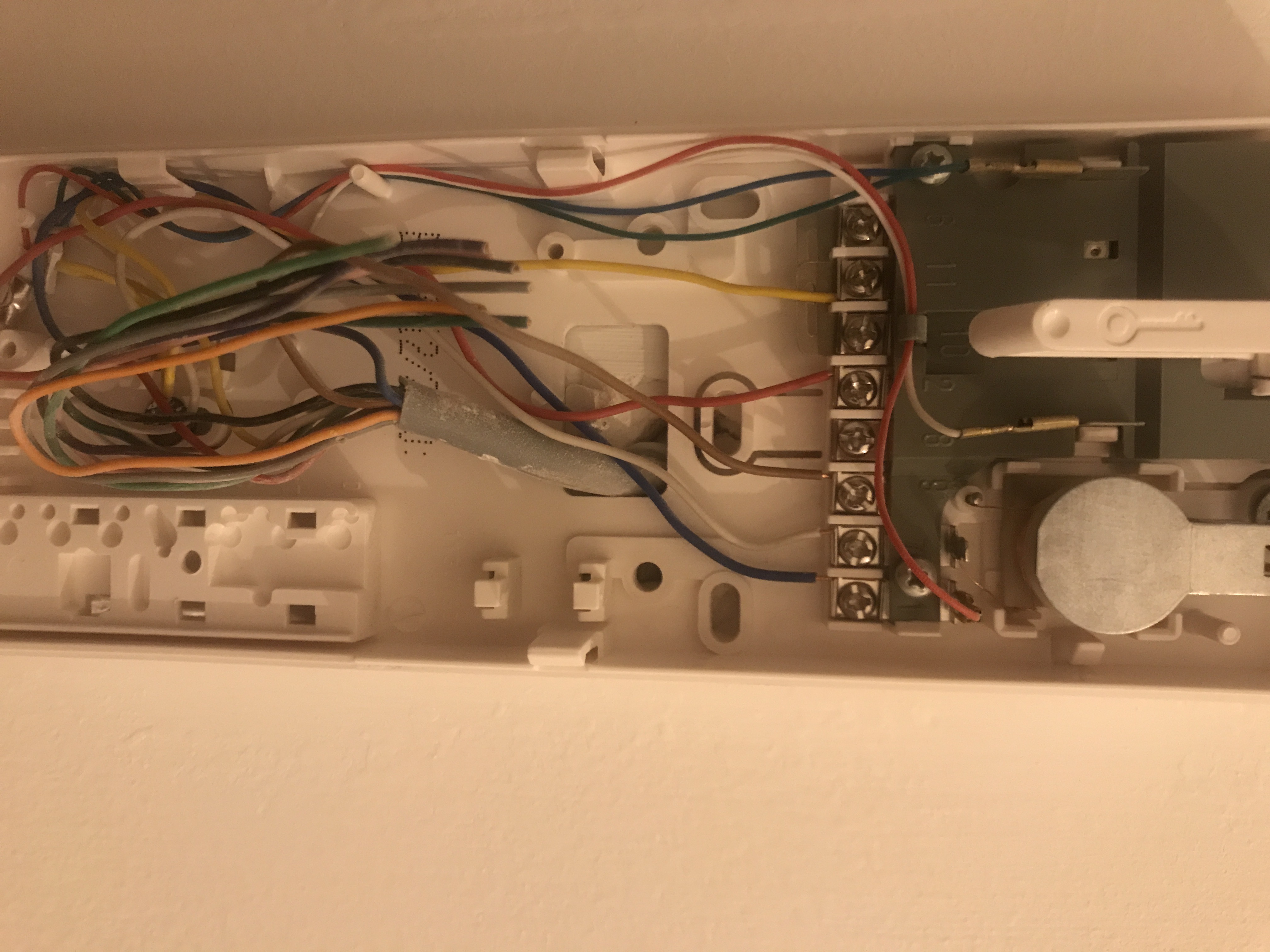

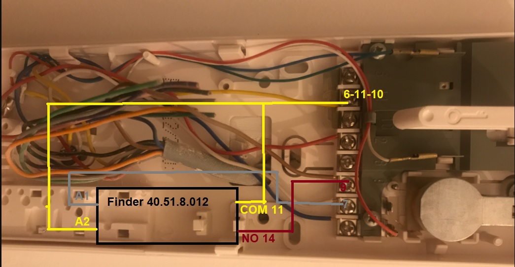

gian marco j Inserito: 20 marzo 2021 Segnala Share Inserito: 20 marzo 2021 ciao in un condominio, senza portineria, citofono urmet 1130/3d a 5 fili, avrei necessità di far aprire il portone automaticamente ogni volta che venga suonato il citofono del mio appartamento. è una cosa fattibile? grazie mille, scusate le imprecisioni, non sono un esperto in materia gian marco Link al commento Condividi su altri siti More sharing options...
marco.caricato Inserita: 20 marzo 2021 Segnala Share Inserita: 20 marzo 2021 I morsetti 10-6-11 dovrebbero essere uniti insieme con dei ponti metallici... Giusto? Procurati un relè 12V AC. Collega la bobina tra i morsetti 7 e 10--6-11. Poi collega lo scambio NORMALMENTE APERTO tra 9 e 10-6-11. Dovrebbe andare. Link al commento Condividi su altri siti More sharing options...
gian marco j Inserita: 20 marzo 2021 Autore Segnala Share Inserita: 20 marzo 2021 grazie mille della risposta, ti allego la foto della situazione attuale Link al commento Condividi su altri siti More sharing options...
ROBY 73 Inserita: 20 marzo 2021 Segnala Share Inserita: 20 marzo 2021 Ciao gian marco j, devi prendere un relè monostabile tipo Finder 40.51.8.012 (o anche il 4.052.8.012, che ha 2 scambi anziché 1, ma non cambia nulla) con il relativo zoccolo 95.05, (oppure saldare i fili direttamente al relè stesso se non vuoi ingombri e farlo stare all'interno del citofono stesso): https://cdn.findernet.com/app/uploads/2020/09/28102136/S40IT-3.pdf e collegarlo così: (Clicca un paio di volte sopra l'immagine per ingrandirla e si aprirà in un'altra finestra del monitor) Non guardare la disposizione dei morsetti, segui i numeri che ho indicato. Link al commento Condividi su altri siti More sharing options...
gian marco j Inserita: 20 marzo 2021 Autore Segnala Share Inserita: 20 marzo 2021 grazie mille, li ho appena acquistati. io non ho le competenze per fare questo lavoretto però, ora provo a sentire un mio amico che dovrebbe saperne, magari vi riscrivo se abbiamo qualche dubbio. grazie ancora Link al commento Condividi su altri siti More sharing options...
gian marco j Inserita: 20 marzo 2021 Autore Segnala Share Inserita: 20 marzo 2021 5 ore fa, marco.caricato scrisse: I morsetti 10-6-11 dovrebbero essere uniti insieme con dei ponti metallici... Giusto? Procurati un relè 12V AC. Collega la bobina tra i morsetti 7 e 10--6-11. Poi collega lo scambio NORMALMENTE APERTO tra 9 e 10-6-11. Dovrebbe andare. una domanda, rispetto alla situazione attuale che ho fotografato, mi consigliate di fare comunque il ponte tra 6-10-11? perchè attualmente non c'è come potete vedere. è normale o è stato montato male? Link al commento Condividi su altri siti More sharing options...
ROBY 73 Inserita: 20 marzo 2021 Segnala Share Inserita: 20 marzo 2021 1 ora fa, gian marco j scrisse: una domanda, rispetto alla situazione attuale che ho fotografato, mi consigliate di fare comunque il ponte tra 6-10-11? perchè attualmente non c'è come potete vedere. Certo che ci sono i ponti, tu non devi fare nulla, se guardi bene sono quelle due lamelle metalliche sotto ai morsetti stessi che fanno da ponte Link al commento Condividi su altri siti More sharing options...
gian marco j Inserita: 21 marzo 2021 Autore Segnala Share Inserita: 21 marzo 2021 19 ore fa, ROBY 73 scrisse: Certo che ci sono i ponti, tu non devi fare nulla, se guardi bene sono quelle due lamelle metalliche sotto ai morsetti stessi che fanno da ponte eheh, avevo premesso che non sono competente grazie! Link al commento Condividi su altri siti More sharing options...
ROBY 73 Inserita: 21 marzo 2021 Segnala Share Inserita: 21 marzo 2021 4 ore fa, gian marco j scrisse: eheh, avevo premesso che non sono competente Nessun problema, facci sapere gli sviluppi Link al commento Condividi su altri siti More sharing options...
