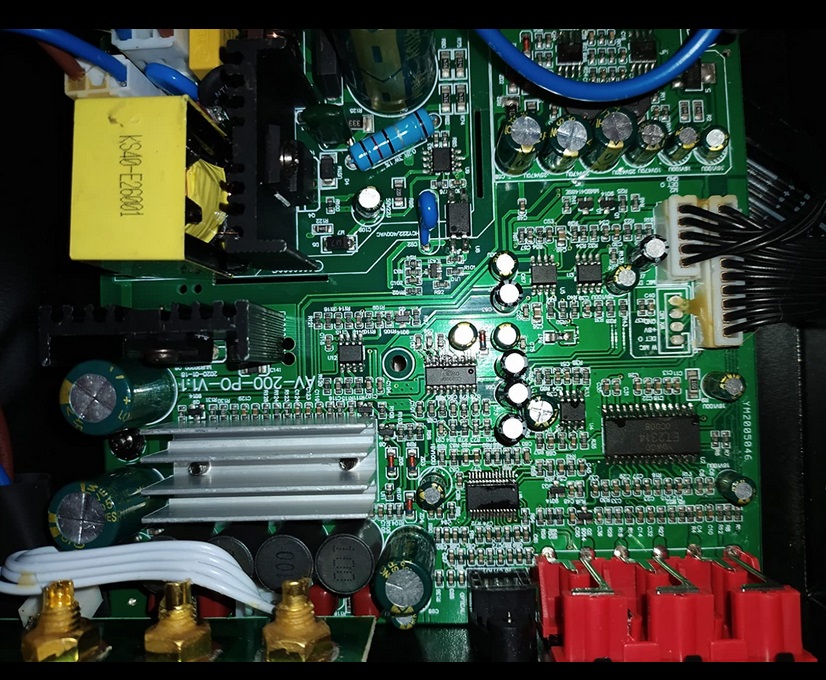

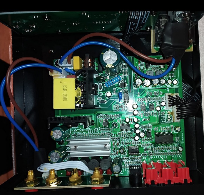

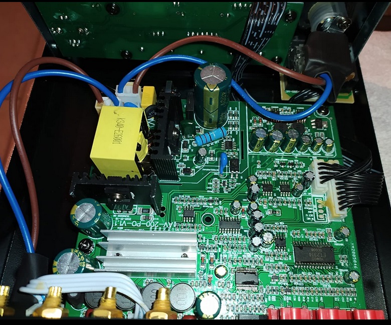

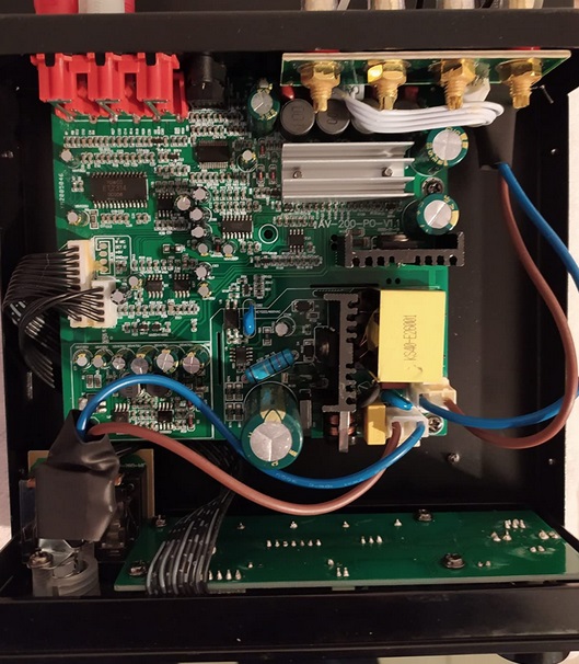

Amplificatore non mantiene impostazioni
Ciao a tutti, ho un amplificatore Auna AMP-2 DG, che una volta spento non mantiene le impostazioni quali toni, bilanciamento, ingresso, ecc.
Essendo tutto digitale ogni volta va reimpostato tutto, secondo voi c'è qualche soluzione a questo, alemno per quando rimane in stand-bye?
Grazie!
Link al commento
Condividi su altri siti
Riccardo Ottaviucci
se c'è una eprom ,magari è difettosa,se c'è una batteria tampone va cambiata. Non trovo schemi e non posso saperlo.
Non credo che sia normale un funzionamento simile,a meno che il progetto sia una ciofeca cinese
Link al commento
Condividi su altri siti
Innanzitutto grazie per la risposta, di sicuro la fabbricazione è cinese anche se la ditta è tedesca.
Ho trovato delle foto dei circuiti in internet ma di batterie non ne vedo, di eprom non saprei e comunque quest'ultima dovrebbe poi essere riprogrammata come l'originale quindi non molto fattibile come cosa, a meno che me la spediscano già pronta da montare.
Link al commento
Condividi su altri siti
Per quanto riguarda il super cap non ho smontato il pannello frontale, ma essendo un prodotto nuovo mi sembra strano sia esaurito.
Ho visto che spegnendolo dall'interruttore generale (e non dallo stand-by) conserva le informazioni dei toni, mentre ingressi e bilanciamento no, tutto un pò randomico insomma...
Link al commento
Condividi su altri siti
