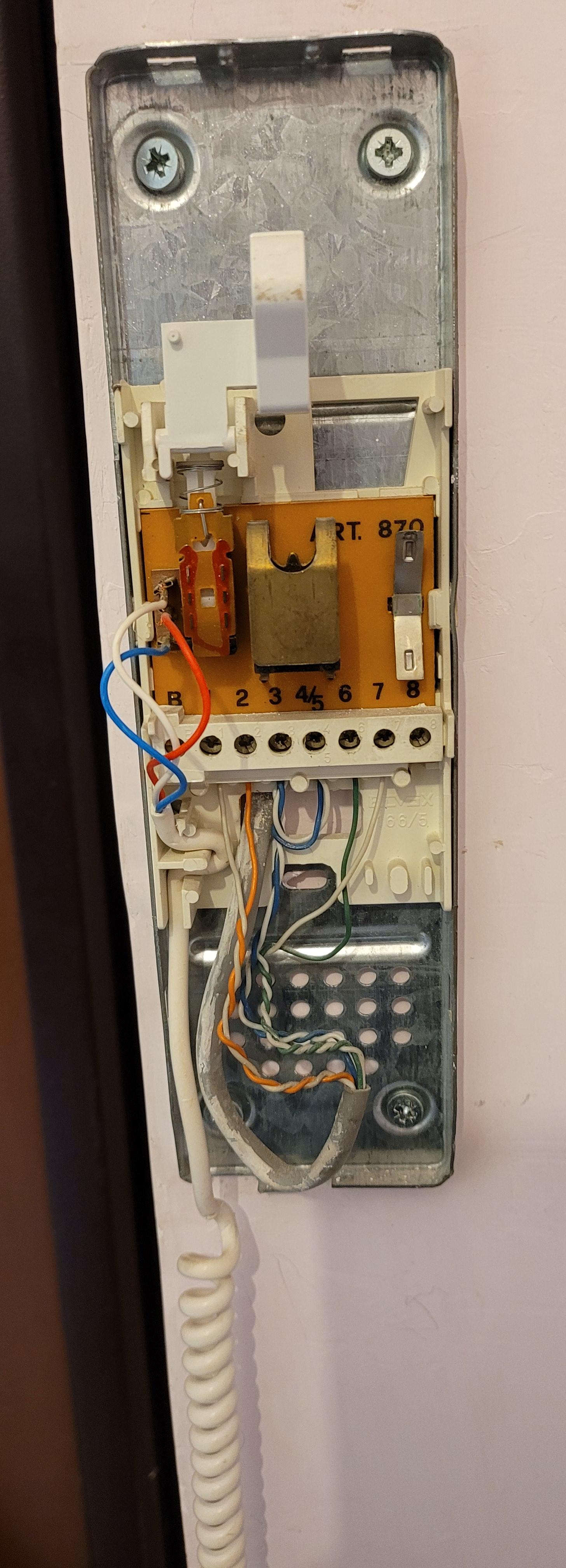

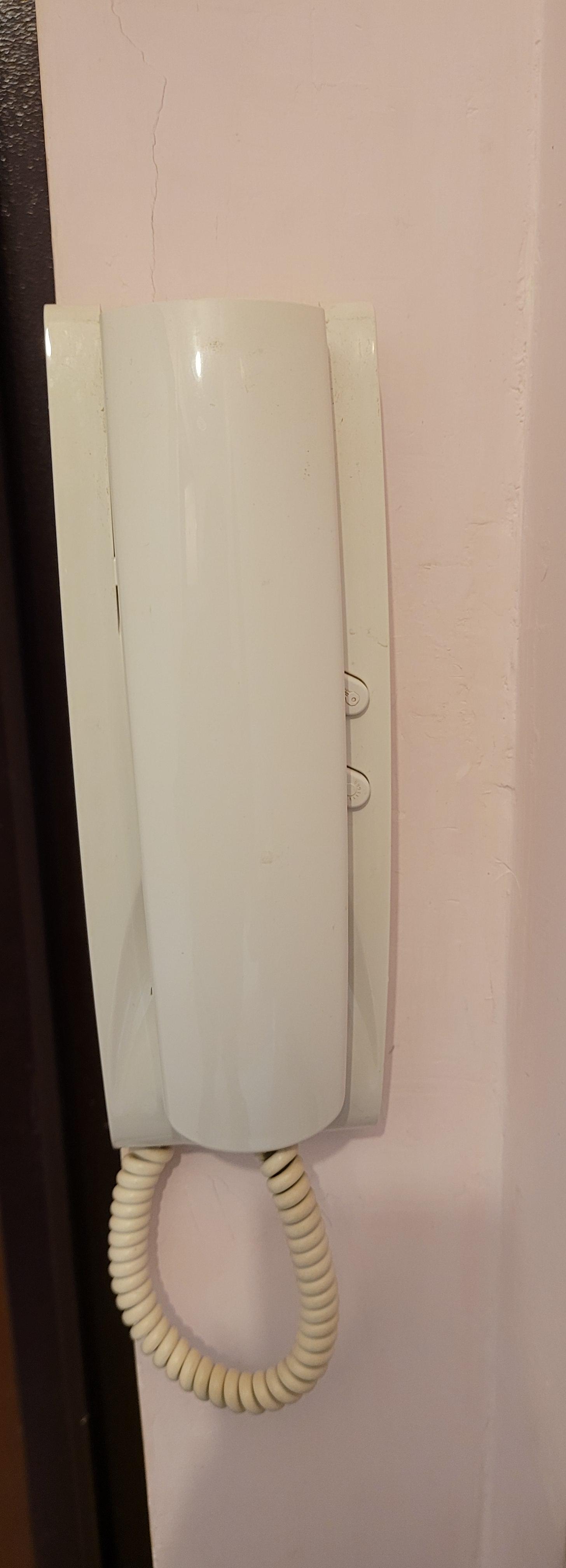

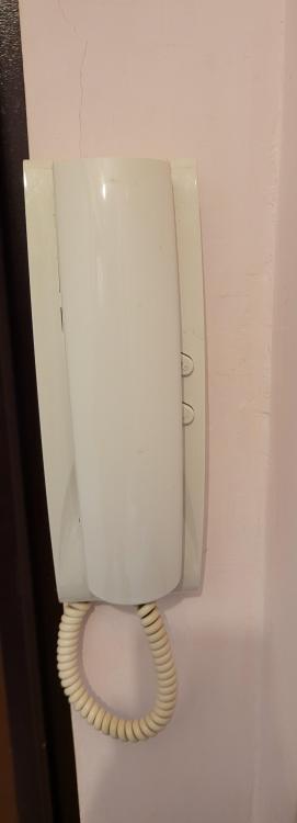

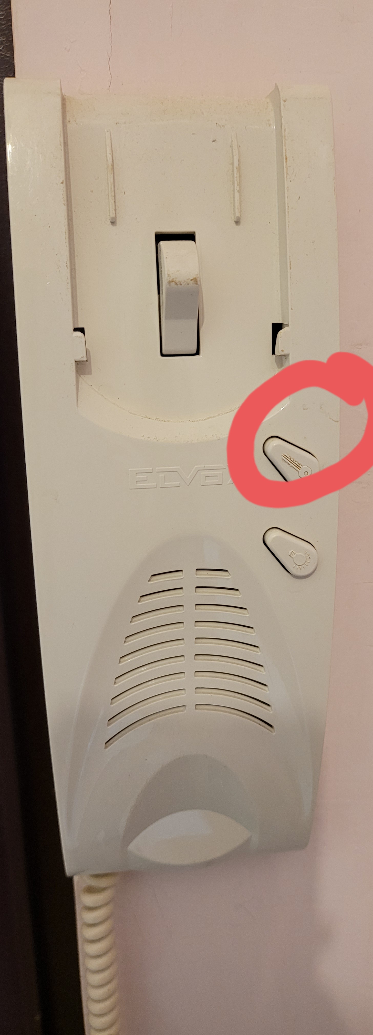

SOSTITUZIONE CITOFONO
Andy7920
Ciao, vorrei cambiare citofono, l'attuale citofono è marca ELVOX ma non so il modello.
Il citofono apre sia il cancello del cortile che il portone dello stabile, sia all'ingresso del cortile che all'ingresso dello stabile bisogna citofonare. (Non apre contemporaneamente i due)
Il tutto solo tramite un tasto, cosa che vorrei mantenere.
Che tipo di caratteristiche devo guardare o chiedere al  tecnico per l'acquisto di uno corretto.
Andrea
Link al commento
Condividi su altri siti
Ciao Andy7920,
10 ore fa, Andy7920 scrisse:
l'attuale citofono è marca ELVOX ma non so il modello.
Se guardi in alto a destra c'è scritto, è un 870, serie GIOTTO comunque.
10 ore fa, Andy7920 scrisse:
Il citofono apre sia il cancello del cortile che il portone dello stabile, sia all'ingresso del cortile che all'ingresso dello stabile bisogna citofonare. (Non apre contemporaneamente i due)
Il tutto solo tramite un tasto, cosa che vorrei mantenere.
Anche perché sei costretto a mantenere questa condizione essendo fatto l'impianto condominiale in questo modo, anche volendo non lo potresti cambiare.
10 ore fa, Andy7920 scrisse:
Che tipo di caratteristiche devo guardare o chiedere al  tecnico per l'acquisto di uno corretto.
Puoi vedere un qualsiasi citofono 4+n con chiamata in Corrente Alternata, come ad esempio il Vimar 620R o 887U (che è pressoché uguale al tuo 870); l'Urmet 1130/16 o 1133/15, o il 1130/11 o ancora 1150/1(con una modifica da fare in quanto ti serve un ronzatore 12VAC in più); il Comelit 2703U; il BTicino 334262,  poi se vai in rete puoi vedere anche il Tegui T-71U, oppure il Master VXPH410.
Scegline uno e poi vediamo come fare i collegamenti.
Però se decidi di farlo installare ad un tecnico, chiedi a lui cosa vorrebbe installare e poi eventualmente gli dai un'opinione, anche perché più di qualcuno potrebbe non accettare di eseguire solo l'installazione, poi vedi tu
Link al commento
Condividi su altri siti
