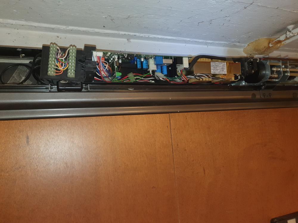

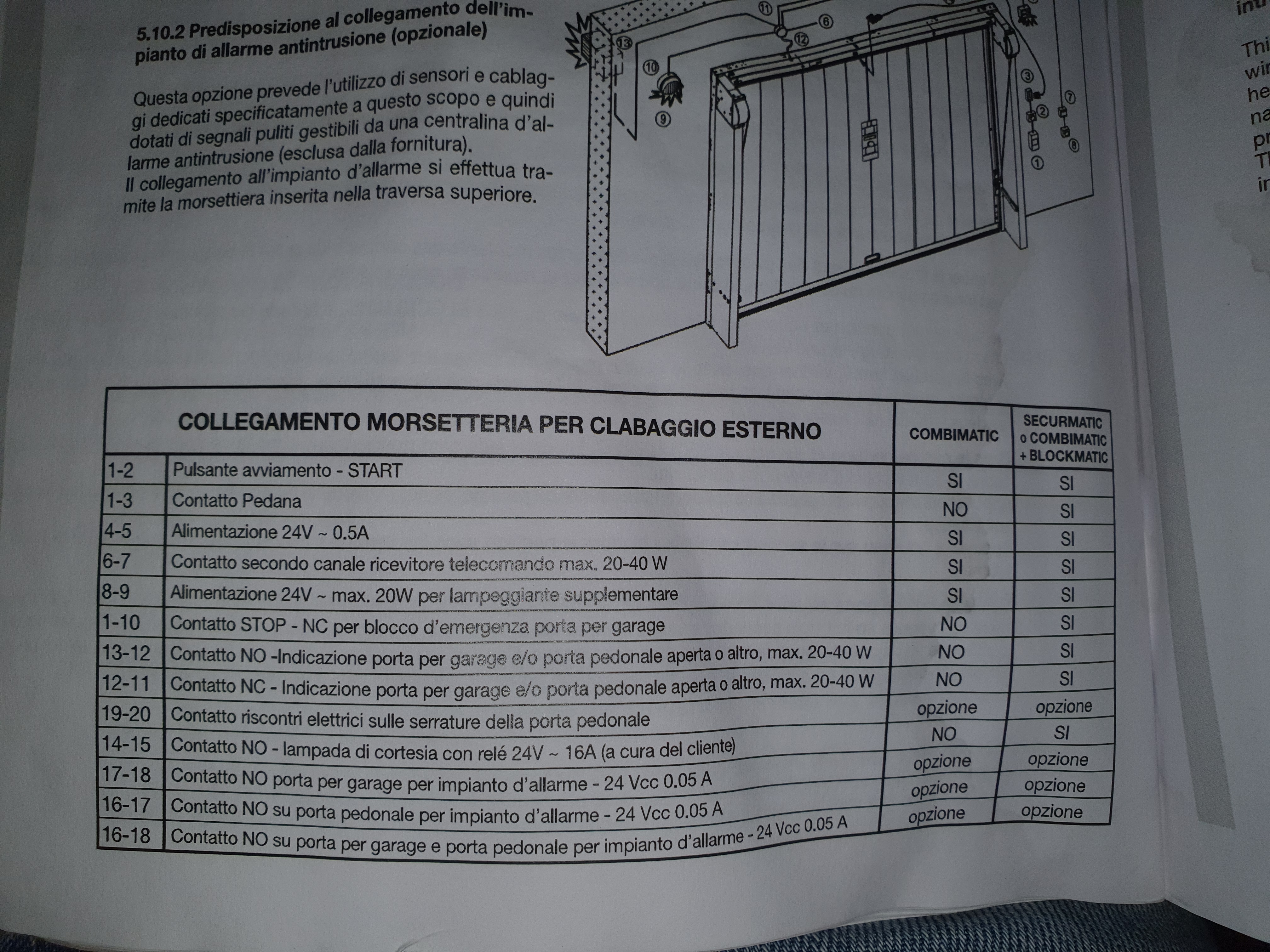

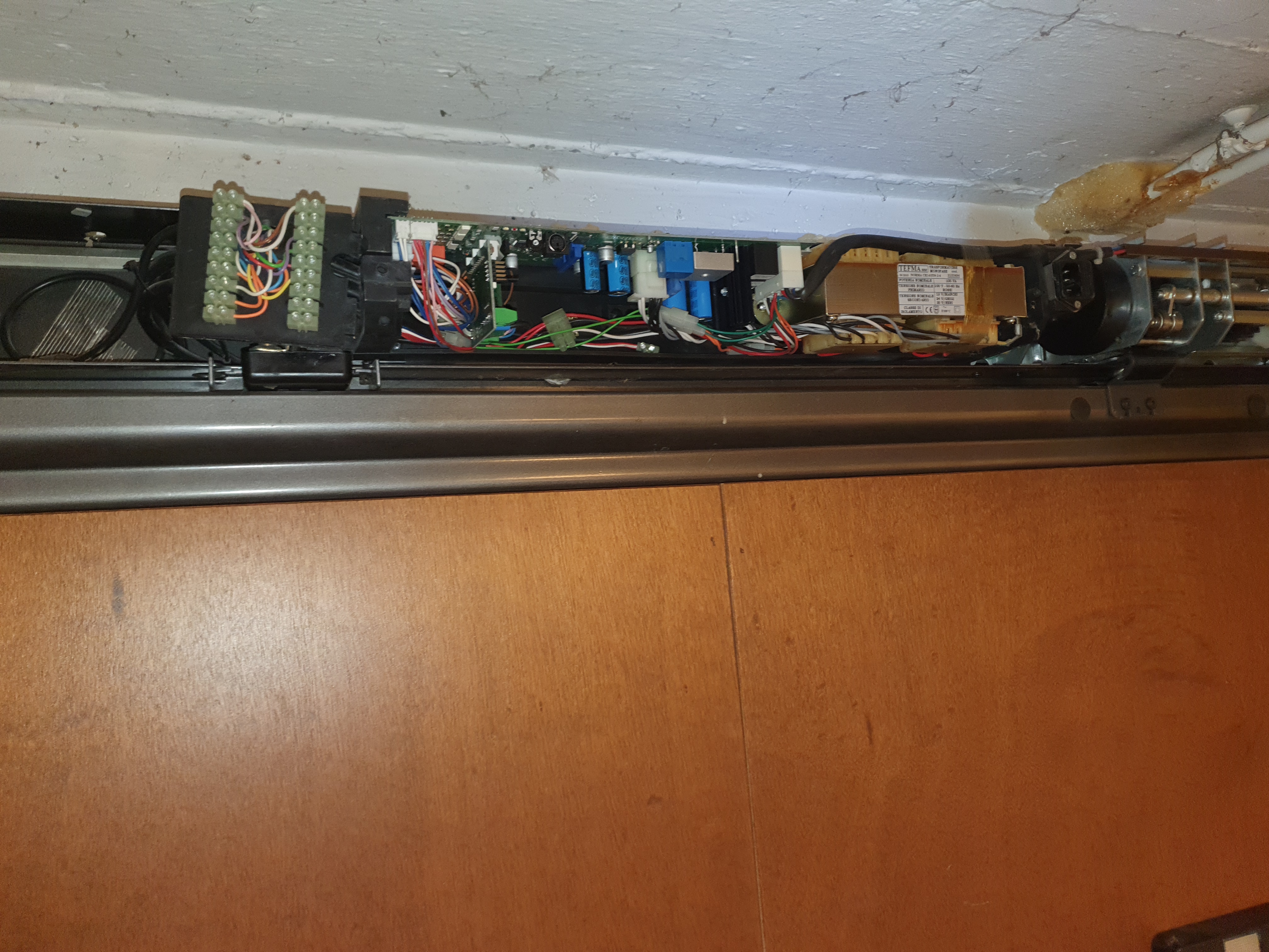

Silvelox collegamenti elettrici
BVPROD2
ciao a tutti, sono francese, scusa per il mio italiano. Voglio collegare un interruttore per aprire e chiudere le porte da garage silvelox secu plus 07. Ma non riesco a trovare il collegamento. sulla notizia sta scritto (file download) drovebe essere sulla sinistra . che color devo prendere ?. grazie a voi tutti20210419_120745.thumb.jpg.95a24cb73c8ecc3771860449ad112072.jpg
Link al commento
Condividi su altri siti
  • Maurizio Colombi locked e unlocked this discussione
Ciao BVPROD2,
6 ore fa, BVPROD2 scrisse:
Voglio collegare un interruttore per aprire e chiudere le porte da garage silvelox secu plus 07. Ma non riesco a trovare il collegamento.
Morsetti 1 e 2 (Pulsante avviamento - START), naturalmente ti serve un pulsante con il contatto NA (Normalmente Aperto che ritorna indietro una volta premuto e rilasciato) e non un interruttore che rimane stabile nella posizione in cui lo premi.
Link al commento
Condividi su altri siti
