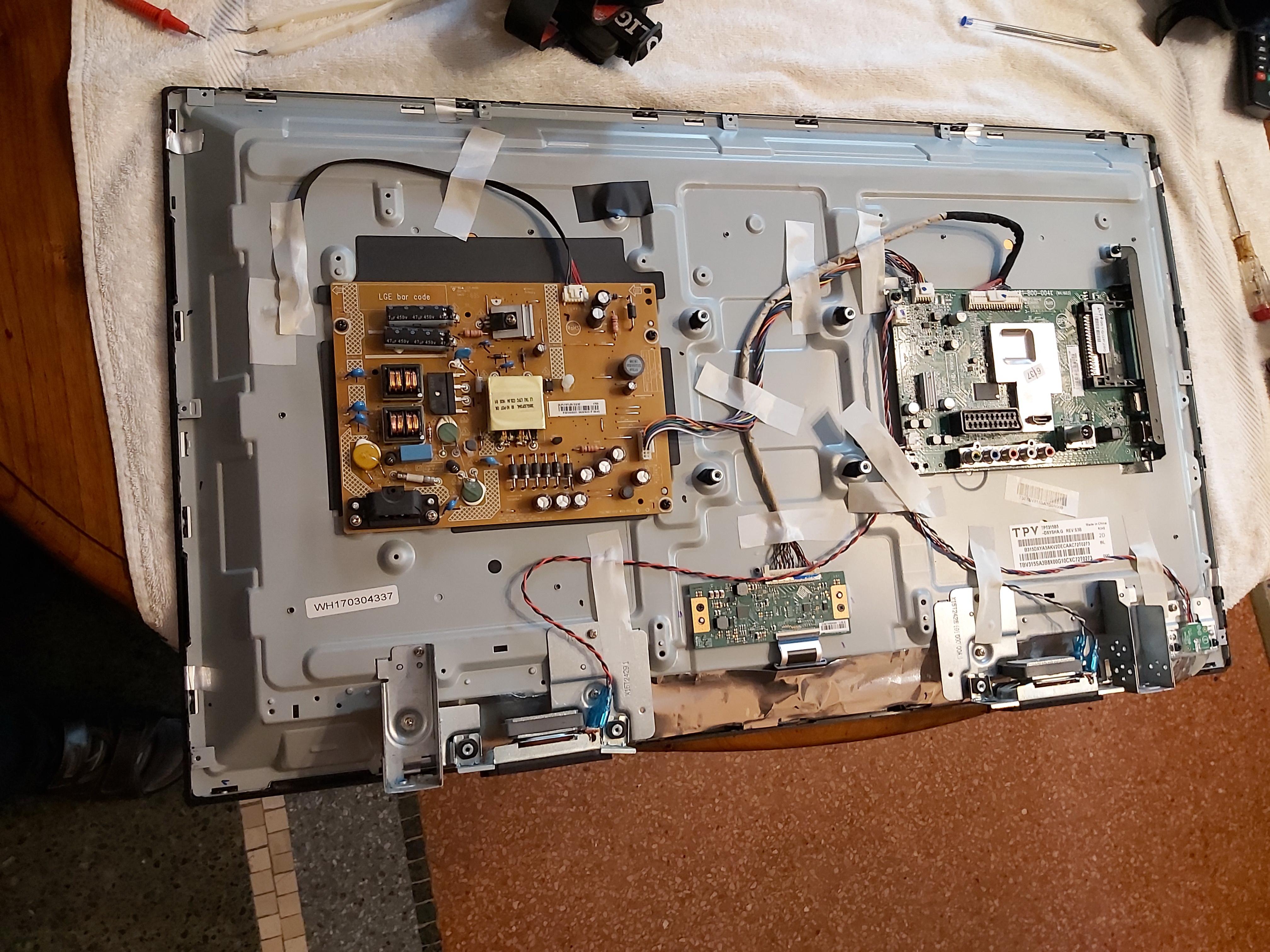

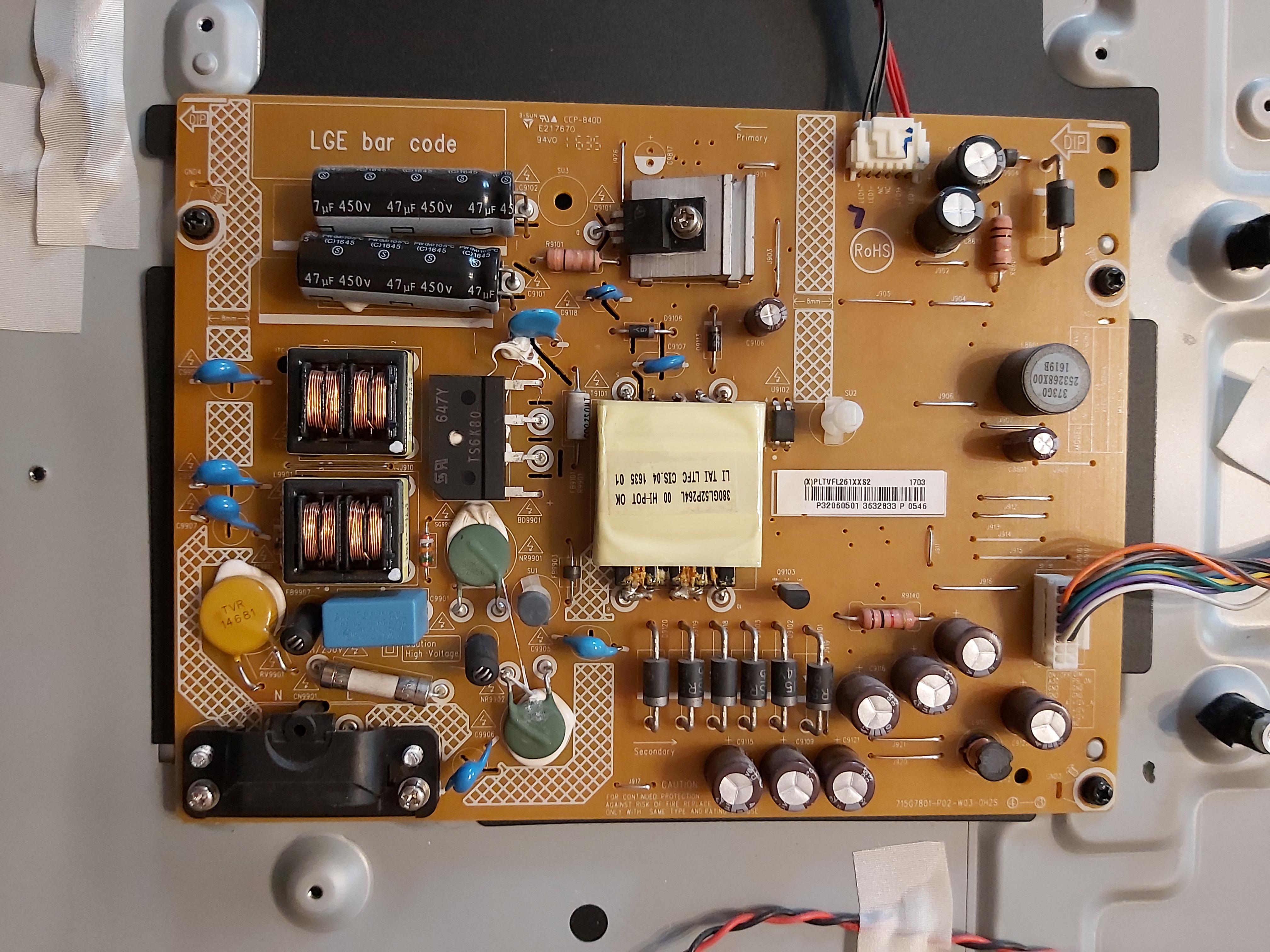

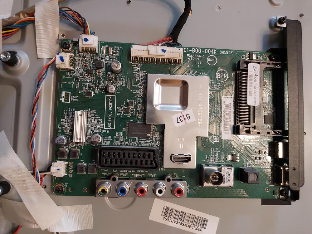

marcomes Inserito: 9 ottobre 2021 Segnala Share Inserito: 9 ottobre 2021 Saluto tutti anche se l'industrializzazione porta ad un uso degli apparecchi ad un consumo usa e getta al primo guasto, ciò dovuto anche alla continua evoluzione della tecnologia a mio giudizio questo bel TV merita di essere osservato e possibilmente anche riparato. Durante il suo funzionamento c'è stato un botto e suo spegnimento totale. Ciò mi lascia pensare ad un problema sulla scheda alimentatore, ma dopo una prima osservazione visiva e che con il tester sul fusibile e diodi, senza staccarli dal circuito, non mi è apparso nulla di esplosivo. Chiedo gentilmente aiuto allego le poche schede che compongono la TV. Link al commento Condividi su altri siti More sharing options...
VERGHI1 Inserita: 9 ottobre 2021 Segnala Share Inserita: 9 ottobre 2021 Guarda BENE!! sull'alimentare il condensatore a pasticca BLU in alto quello vicino al transistor con dissipatore-sicuramente un mosfet- è CREPATO. È lui che a fatto il botto!! controlla bene vi saranno altri componenti da sostituire . Controlla staccandoli dal circuito Link al commento Condividi su altri siti More sharing options...
marcomes Inserita: 10 ottobre 2021 Autore Segnala Share Inserita: 10 ottobre 2021 Si l'avevo visto, mi sembrava una riga sua di scrittura, non so se oggi riesco a metterci le mani , ma sicuramente domani si e poi ti faccio sapere. Grazie Link al commento Condividi su altri siti More sharing options...
marcomes Inserita: 17 ottobre 2021 Autore Segnala Share Inserita: 17 ottobre 2021 Il 9/10/2021 alle 17:51 , VERGHI1 ha scritto: Guarda BENE!! sull'alimentare il condensatore a pasticca BLU in alto quello vicino al transistor con dissipatore-sicuramente un mosfet- è CREPATO. È lui che a fatto il botto!! controlla bene vi saranno altri componenti da sostituire . Controlla staccandoli dal circuito Scusa se non ho risposto subito dopo il mio intervento, ma purtroppo con tanto dispiacere non ha avuto esito positivo. Ho cambiato quel condensatore che mi hai segnalato, controllato i diodi e condensatori vicini, dandomi segnalazione che erano sani, ma il TV non ha ripreso a funzionare. Come attrezzatura di controllo ho solo il tester, che può essere sufficiente, am non è il massimo. Prima di arrendermi, anche se il televisore non lo merita di essere buttato, potrei fare un ultimo tentativo, di cambiare il mosfet su dissipatore ed eventualmente anche quello che sembra essere un ponte a diodi. Cosa ne pensi? Link al commento Condividi su altri siti More sharing options...
VERGHI1 Inserita: 18 ottobre 2021 Segnala Share Inserita: 18 ottobre 2021 Assente rientrato oggi! se il fusibile è integro su ponte di diodi dovresti avere tensione (tester in corrente continua portata max) se è interrotto il mosfet è in corto. Ma vi è anche un integrato ( penso altro lato del psu= sotto) che pilota il mosfet consiglio di sostituire l'ic Link al commento Condividi su altri siti More sharing options...
ENRICO 1051 Inserita: 18 ottobre 2021 Segnala Share Inserita: 18 ottobre 2021 Stacca la scheda e fai una foto delle piste. Potrebbe esserci una pista interrotta o una saldatura andata. Come già detto, misura la tensione sul ponte. Se non trovi i 300V circa potrbbe essere un termistore interrotto. Link al commento Condividi su altri siti More sharing options...
illogatto Inserita: 25 ottobre 2021 Segnala Share Inserita: 25 ottobre 2021 tira un'occhio qua' per l'elenco dei componenti da controllare https://www.ebay.it/itm/124922648235?mkevt=1&mkcid=1&mkrid=724-53478-19255-0&campid=5338806611&toolid=10049&customid=101_240_255 Link al commento Condividi su altri siti More sharing options...
Dumah Brazorf Inserita: 25 ottobre 2021 Segnala Share Inserita: 25 ottobre 2021 Tutti quei diodi in basso dovrebbero essere collegati assieme. Cosa misuri col tester in modalità diodo? Link al commento Condividi su altri siti More sharing options...
