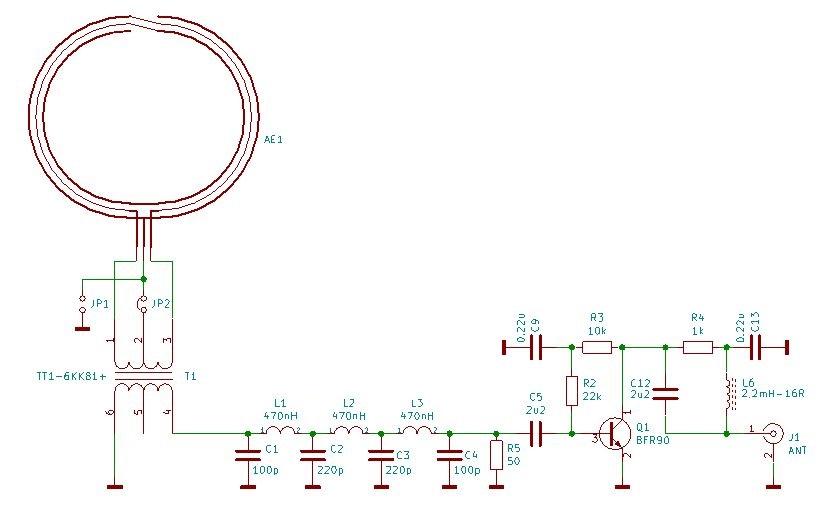

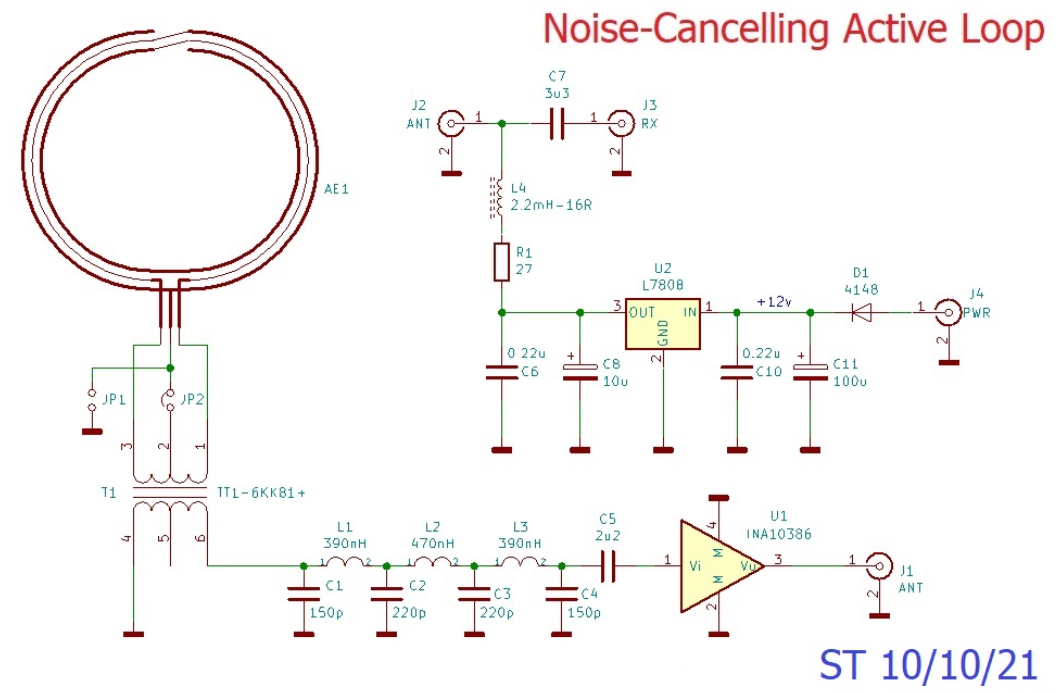

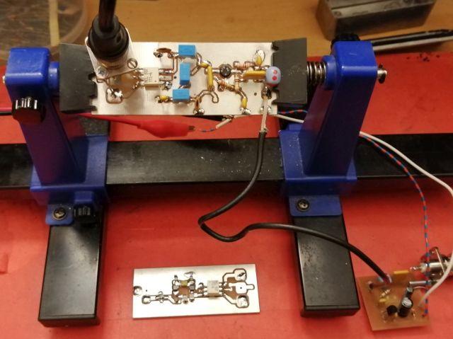

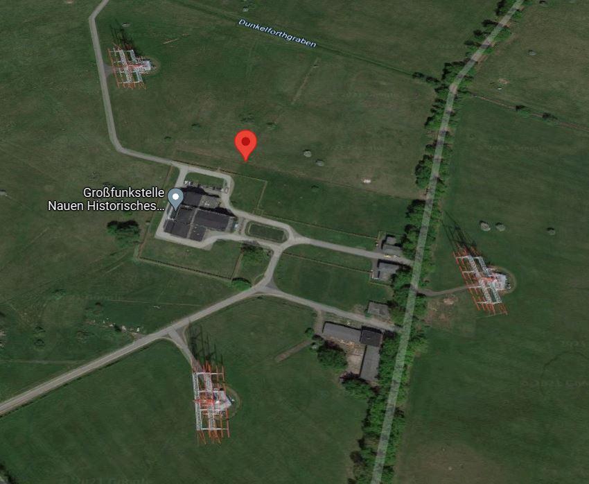

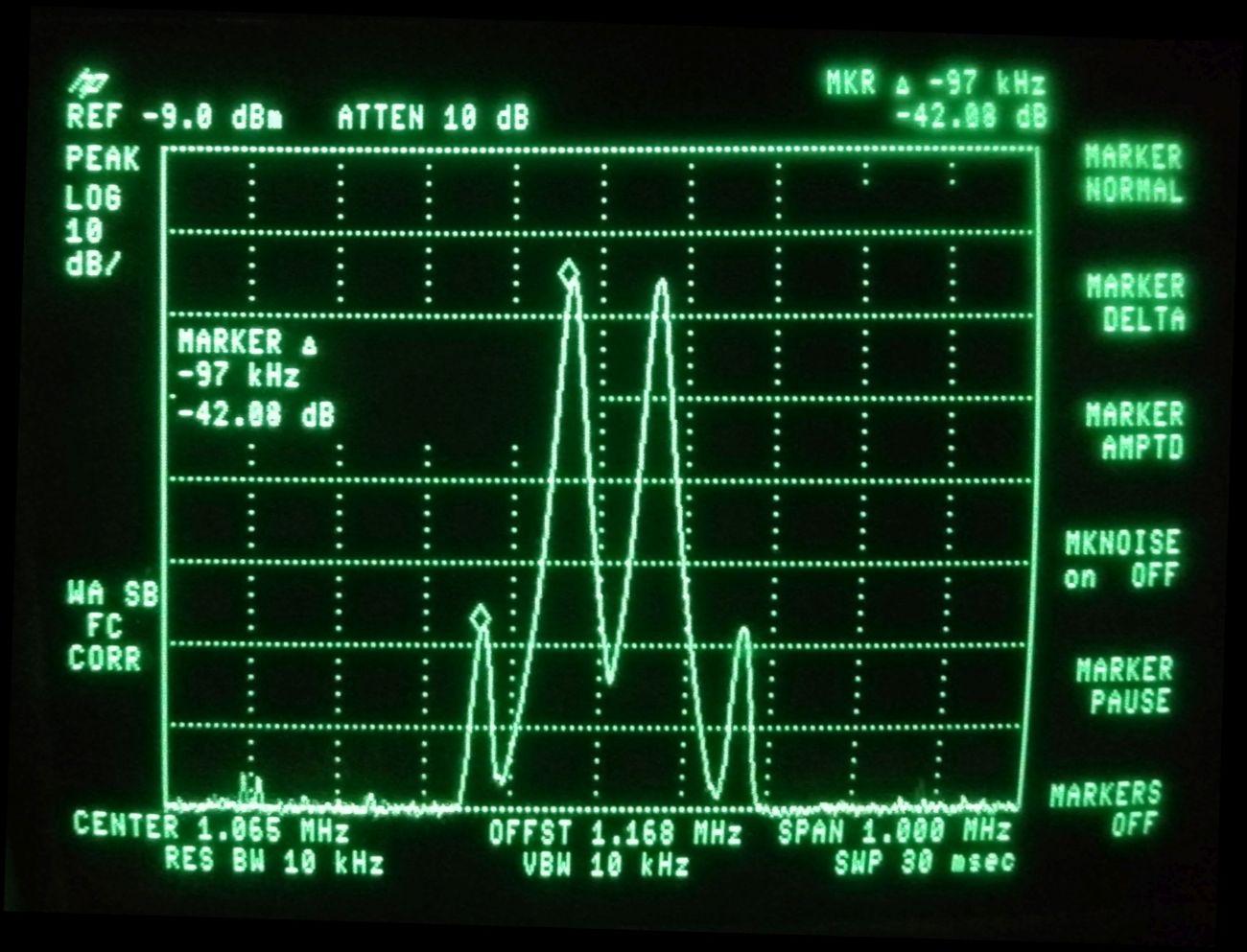

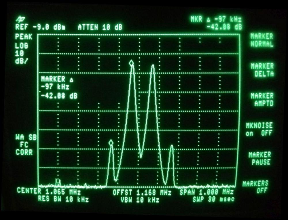

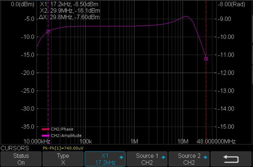

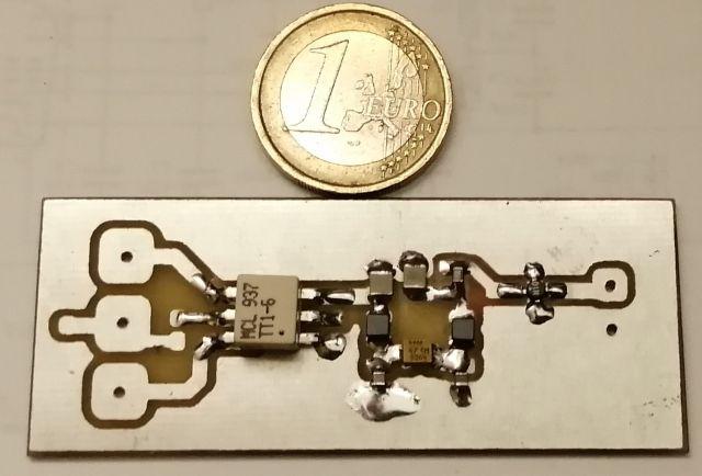

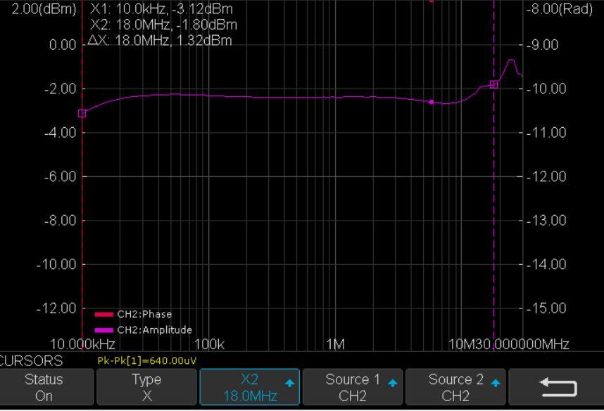

A chi mai interesserà un loop preamplificato a basso rumore da 10kHz a 30MHz?
dott.cicala
Versione SMD
Da 10kHz a 30MHz ingresso -30dBm: Guadagno 27dB, ripple 2dB
Versione THT con BFR90
Da 10kHz a 30MHz ingresso -30dBm: Guadagno 21,5dB a 17,2kHz che si riduce a 15dB a 30MHz
Intermodulazione IP3:
2 toni a 1MHz e 1,1MHz da -30dBm entrano in un combinatore che perde 6dB.
L'amplificatore a queste frequenze ha guadagno A=21dB.
I due toni F1, F2 producono Fa, Fb che valgono:
Fa=2F1-F2 = 900kHz
Fb=2F2-F1 = 1200kHz
F1,F2= -24dBm
Fa,Fb= -66dBm
|dP|=42dB
OIP3=-24+(42/2)=-3dBm
IP3=OIP3-A=-3-21=-18dBm
Modificato: da dott.cicala
Link al commento
Condividi su altri siti
Ciao Stefano, vedo che sei tornato, finalmente, a pubblicare qualche cosa dei tuoi esperimenti.
Bel lavoro, può avere interessanti applicazioni.
Link al commento
Condividi su altri siti
Stefano non si smentisce mai 👍
mando il link ad alcuni radioamatori appassionati di SWL, non si sa mai che qualcuno ci provi....
Grazie del bel progettino
Link al commento
Condividi su altri siti
Ciao a tutti.
Mi interesserebbe sapere se il valore di IP3 è buono oppure no.
L'uso del loop è prevalentemente in LF-VLF, le HF mi interessano poco, ma già che ero in ballo l'ho lasciato amplificare anche da quelle parti, ma quello che più conta è che non passi la gamma FB e dalle misure che ho fatto a 80MHz l'attenuazione è 80dB.
Il confronto è tra un MMIC Agilent INA10386
e il vecchio BFR90
Modificato: da dott.cicala
Link al commento
Condividi su altri siti
  • 3 weeks later...
Calma , calma, le richieste di informazioni mi stanno soffocando 😂
Ho montato la loop col pre del primo schema e una Domenica mattina l'ho messa a confronto con la miniwhip durante l'ascolto di Obiettivo DX a 9610kHz
Link al commento
Condividi su altri siti
2 ore fa, dott.cicala ha scritto:
Calma , calma, le richieste di informazioni mi stanno soffocando 😂
 Pazienza dott'' , hai acceso il fuoco , dovevi aspettarti anche il fumo ! 🙂
Dove si trova l'emittente , rispetto a casa tua ?
Poi , 30 dB , se ricordo bene ,rispetto a niente .....
Modificato: da gabri-z
Link al commento
Condividi su altri siti
8 minuti fa, gabri-z ha scritto:
Poi , 30 dB , se ricordo bene
Sbagliavo , ma il suono è........limpidissimo .  Con tutto quello che c'è in onda in quella gamma ..... 👍
Link al commento
Condividi su altri siti
  • 8 months later...
Non ascolteremo più la voce di Roberto Scaglione durante la sua amabile trasmissione Obiettivo DX a 9610kHz.
Roberto ci ha lasciato il 1° Agosto a soli 55 anni stroncato da un arresto cardiaco.
Tutti noi ascoltatori ci aspettavamo di festeggiare la trasmissione numero 1000 e invece la 997 del 31/07 rimarrà l'ultima.
Volevamo discutere della chiusura delle onde medie e di tanti altri argomenti inerenti la nostra passione comune, ma il destino ha voluto diversamente.
Oggi è andata in onda una una breve trasmissione commemorativa.
Addio Roberto, ci mancherai.
Link al commento
Condividi su altri siti
