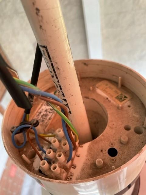

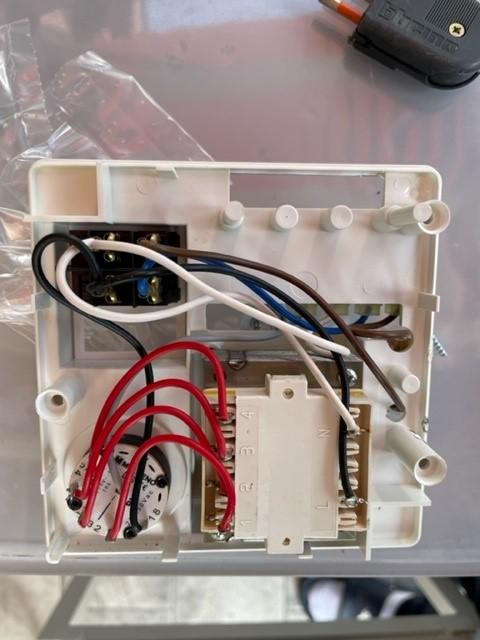

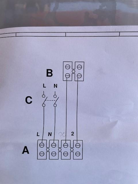

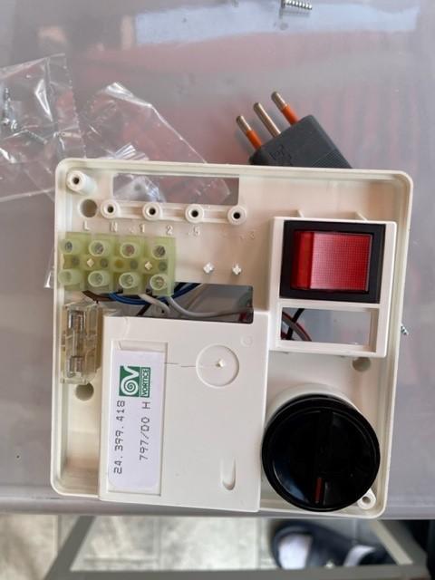

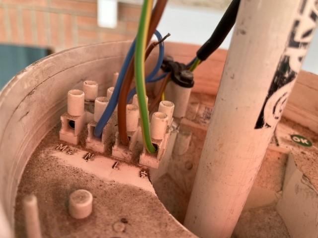

ventilatore a soffitto telenordik vortice 3 velocità
occhietto66
ciao a tutti
il mio telecomando si è bruciato e non esiste piu'
ora vorrei collegare un comando manuale scnrl5 vortice ma non vorrei sbagliare
Mi sapete indicare il collegamento esatto?
Vi ringrazio anticipatamente
Link al commento
Condividi su altri siti
Su L (fase) e N (neutro) porti l'alimentazione a 230V, mentre gli altri 2 li colleghi con i morsetti del motore del ventilatore.
Dalle foto è un ventilatore senza luce corretto?
Link al commento
Condividi su altri siti
