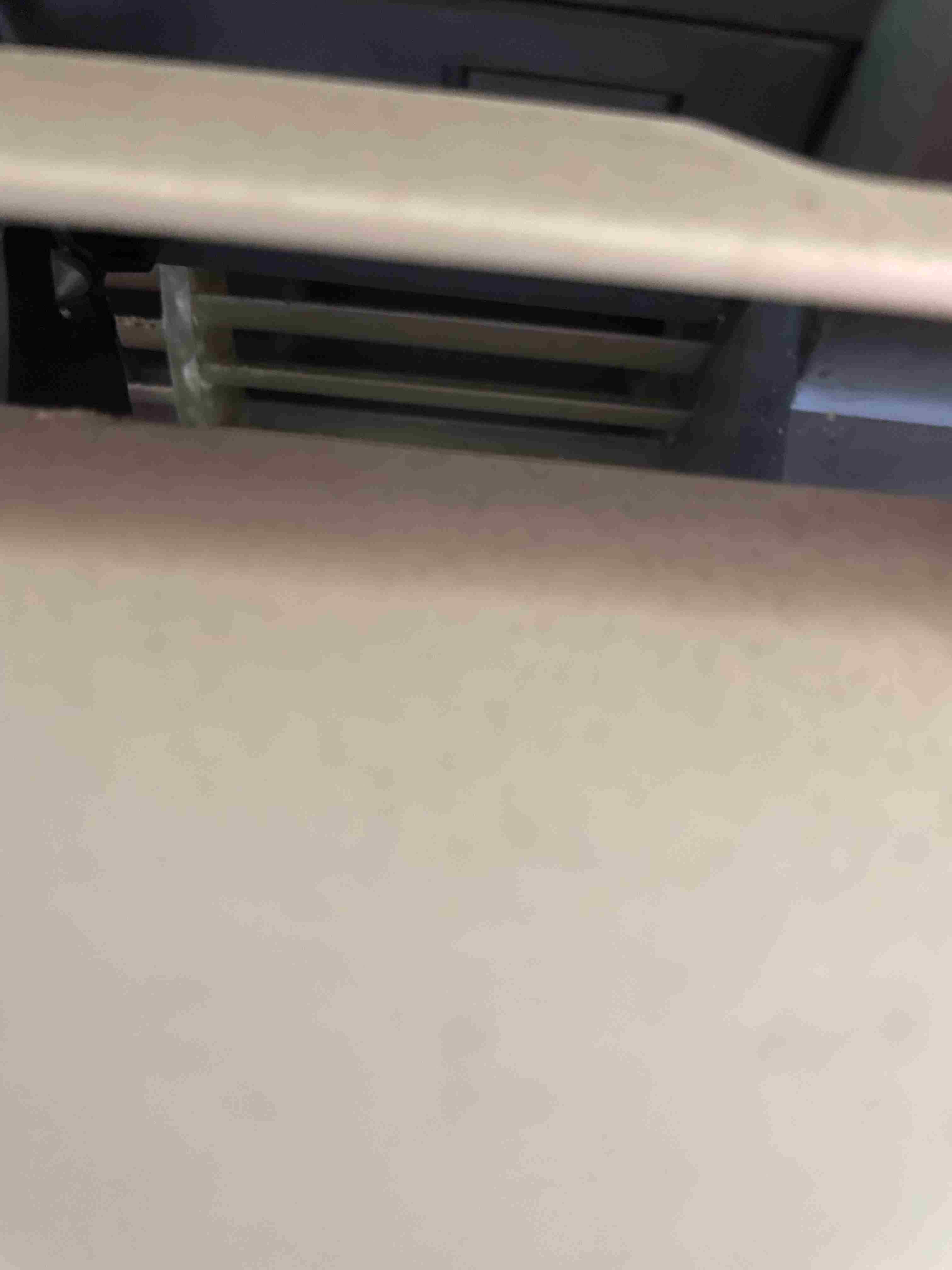

Velocità di rotazione ventilatore split instabile
andreafrei
Buongiorno a tutti,
improvvisamente la velocità del ventilatore dello split HiSense DJ35VE0AG è instabile. Il ventilatore è stato pulito alla fine della scorsa stagione, i filtri li ho appena puliti ed ho notato quanto segue:
- l'instabilità è decisamente superiore quando l'aria è direzionata in orizzontale, quindi con alette più chiuse
- si nota molto di più ai bassi giri ed anche in modalità ventilazione (avevo iniziato a pensare al sensore che c'è davanti all'evaporatore ma immagino che in ventilazione sia escluso)
- al momento l'unico modo per evitare l'instabilità (dico sembra perché è una prova che ho appena fatto) sia quella di orientare l'uscita dell'aria tutta verso un lato. Boh, può avere un senso?
Link al commento
Condividi su altri siti
Beh, c'è sicuramente di peggio.
Posso lavarlo nuovamente ma non ha sicuramente strati spessi di polvere sulle pale (purtroppo caricando qui la foto viene modificata e perde di risoluzione).
Modificato: da andreafrei
Link al commento
Condividi su altri siti
