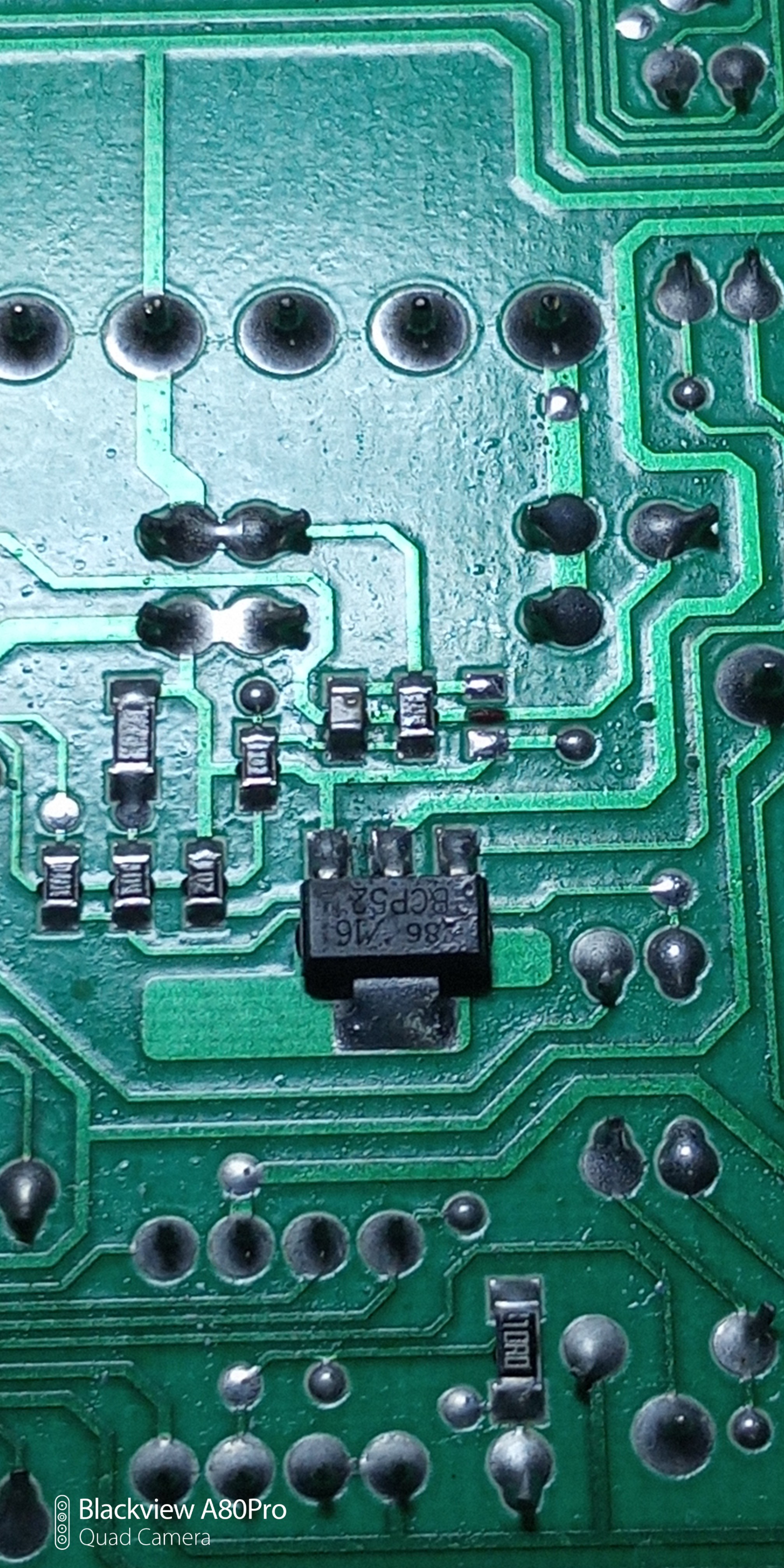

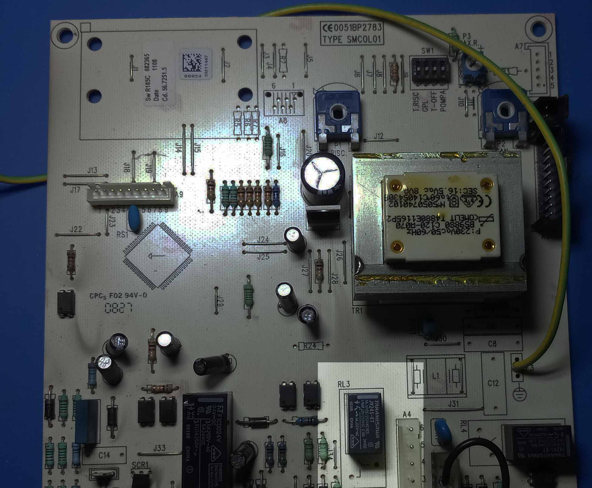

capow Inserito: 16 febbraio 2023 Segnala Share Inserito: 16 febbraio 2023 (modificato) Buongiorno a tutti. Spero possa essere utile la mia esperienza . La caldaia andava saltuariamente in blocco e segnalava un blocco mediante le spie 1 (fiammella) e 4 (ventilatore/mancanza di tiraggio). La caldaia era già stata riparata in precedenza con il cambio del pressostato posto in corrispondenza del tubo di Venturi. Dopo qualche giorno è andata in blocco definitivo. In questa circostanza, aperta la copertura a protezione della camera di combustione, ho notato che quando la caldaia tentava l'accensione non si avviava il ventilatore di aspirazione fumi. Testato l'avvolgimento del ventilatore era integro ma mancava l'alimentazione in fase di avvio (230V AC). Smontata la scheda non c'erano segni di bruciatura e ad un controllo visivo sembrava tutto a posto. Ho ripercorso all'inverso il segnale di comando che dal processore, tramite un transistor BCP 52 SOT-223 (l'unico di tale tipo sul lato piste del PCB) andava sino al relè di di attivazione del ventilatore (in serigrafia RL3), tutto regolare. A quel punto ho sostituito l'anello debole, il relè JV24SV-KT. Tutto ha ripreso a funzionare regolarmente. Allego foto del relè "incriminato". Un saluto! Modificato: 16 febbraio 2023 da capow Link al commento Condividi su altri siti More sharing options...
