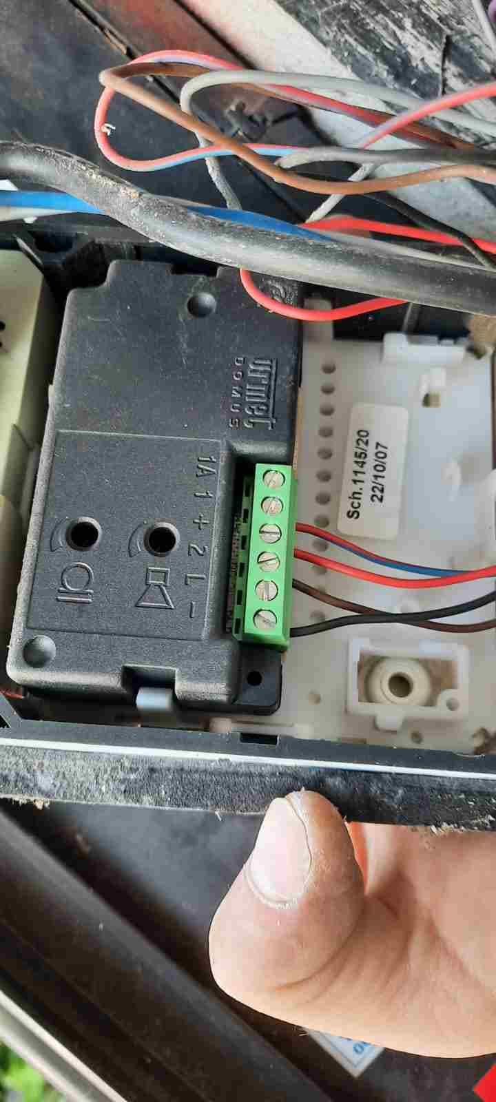

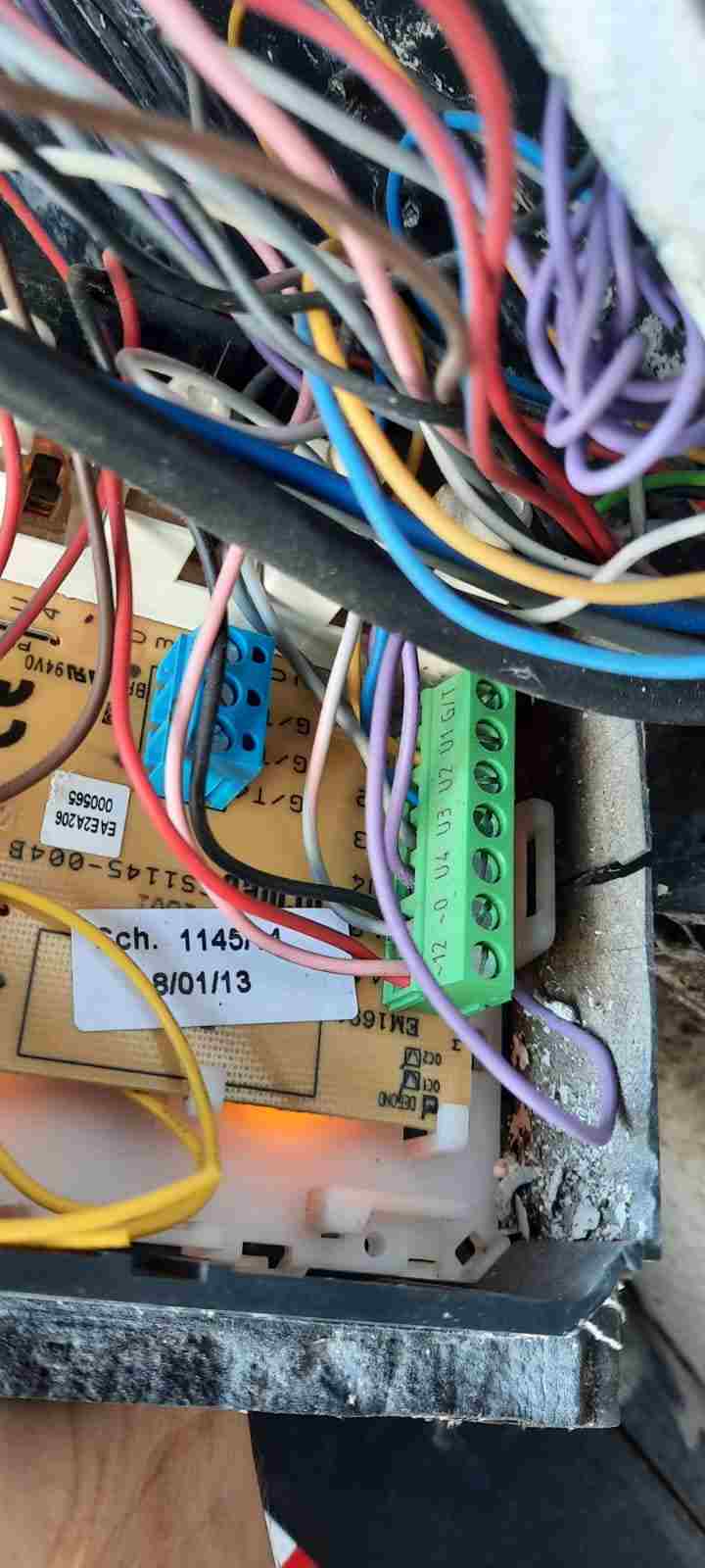

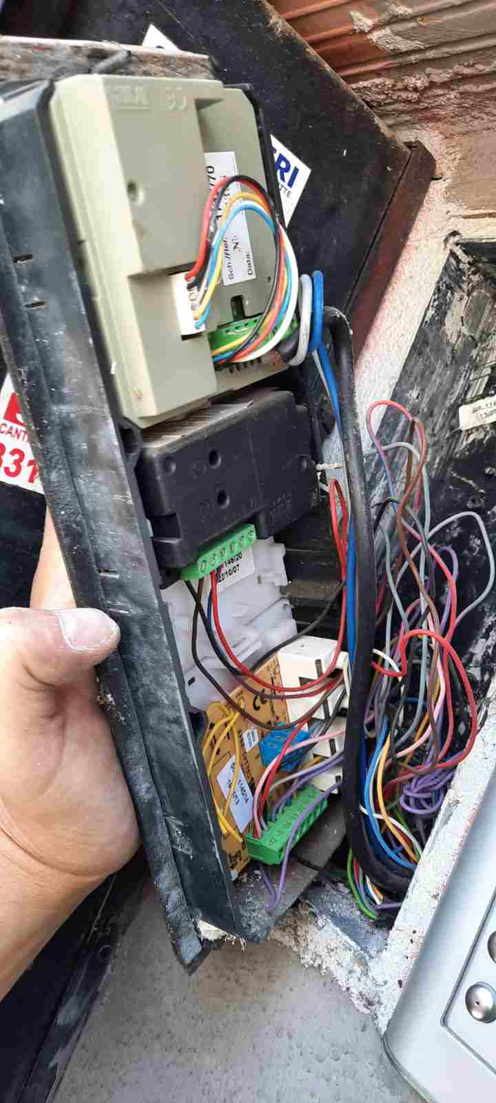

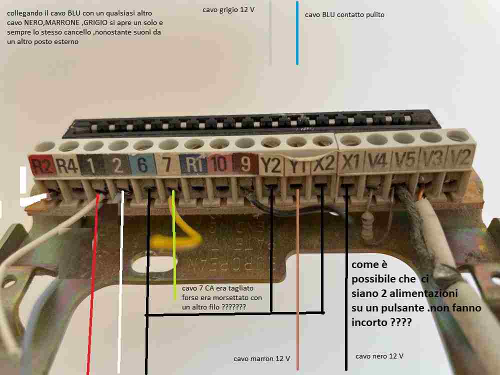

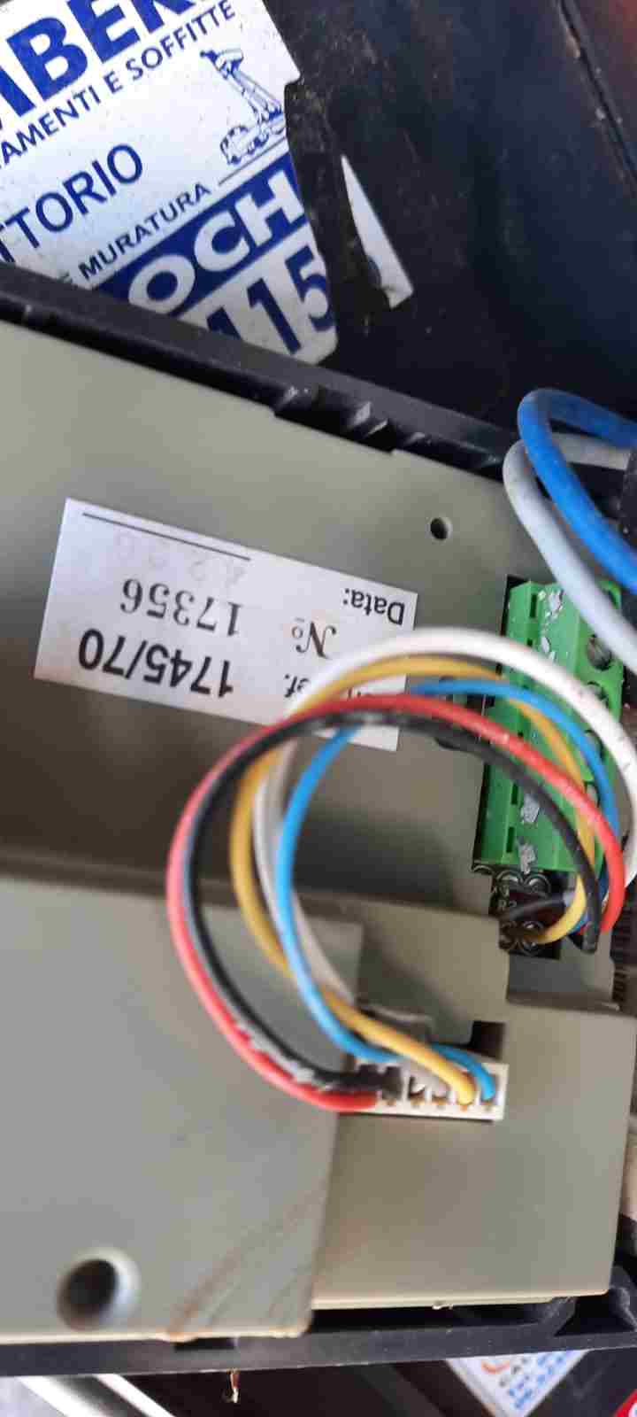

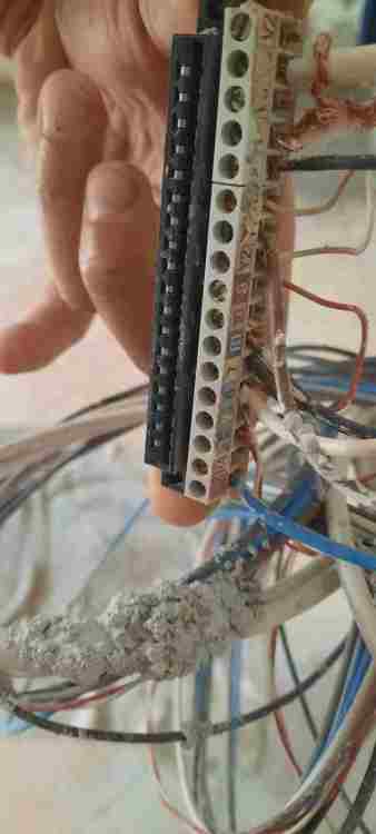

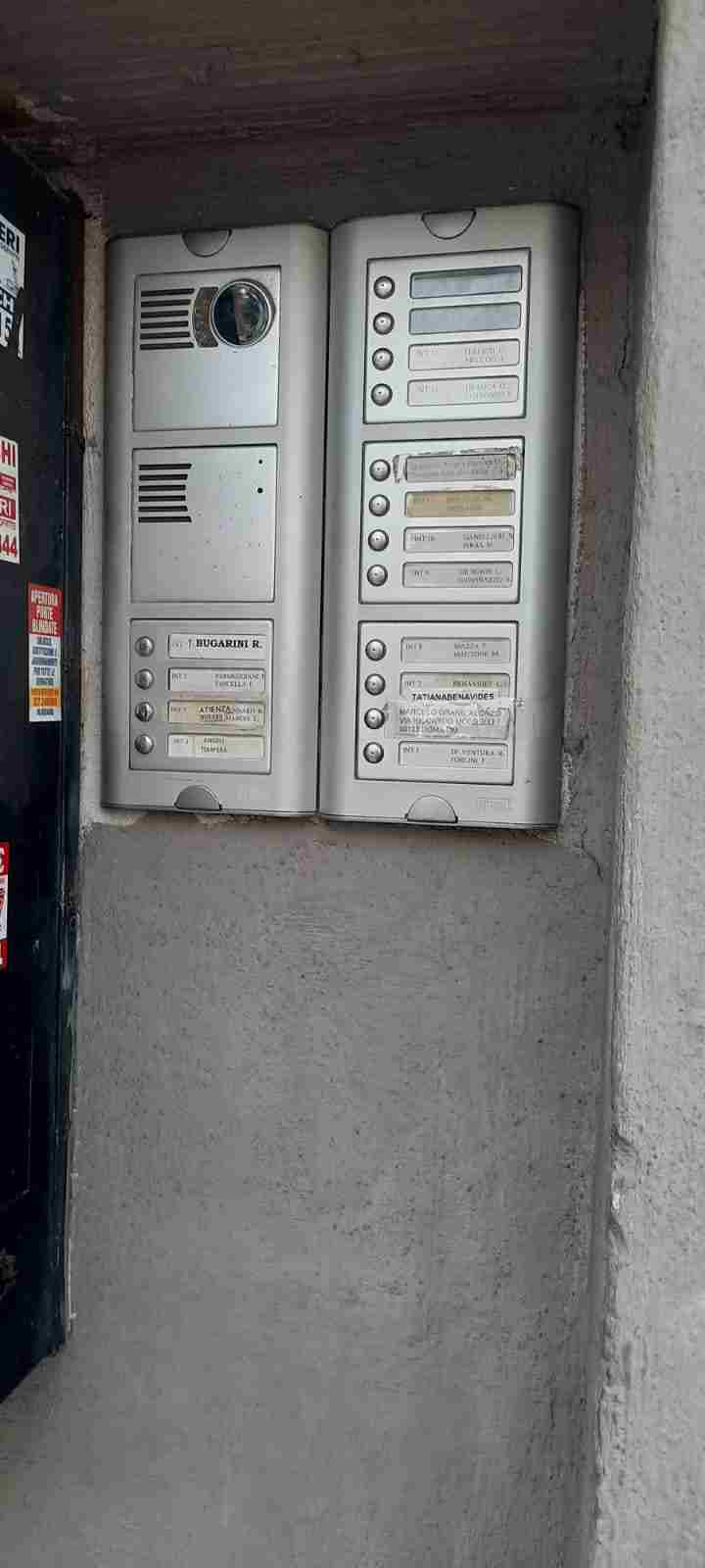

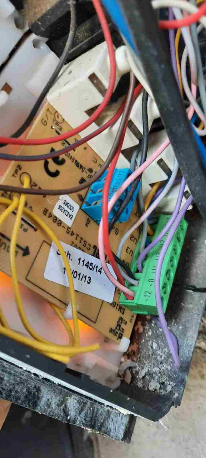

emanuele81rm1 Inserito: 29 maggio 2023 Segnala Share Inserito: 29 maggio 2023 salve ho un problema con questo videocitofono EXPLORE 7101 . Hoappena ristrutturato casa e vorrei mettere qualcosa di piu carino esteticamente . Mi hanno detto che puo essere sostituito con un 1704/20 o un 1740/20 vecchimodelli anche loro . quindi opterei per un citofono normale . mi potete aiutare ? grazie l impianto ha due posti esterni con apertura di 2 cancelletti. vi mando la foto della pulsantiera esterna e della morsettiera del vecchio EXPLOR Link al commento Condividi su altri siti More sharing options...
Roberto Garoscio Inserita: 29 maggio 2023 Segnala Share Inserita: 29 maggio 2023 Puoi sostituirlo con il 1740/40 con la staffa 1740/90, aggiungendo sulla chiamata il buzzer 9854/56. Link al commento Condividi su altri siti More sharing options...
emanuele81rm1 Inserita: 30 maggio 2023 Autore Segnala Share Inserita: 30 maggio 2023 vorrei abbandonare l ipotesi del videocitofono , opterei per un citofono normale . va bene un citofono elettronico con ronzatore ? mi hanno detto l 1130.11 è compatibile .... qualcosa di piu moderno anche altre marche Bticino, ecc... 1130/ 16 potrebbe andar bene è molto piu carino ?? ?? dovrei collegare soltanto i fili della fonia e apriporta ?? corretto ?? R1 R2 non vanno collegate ? corretto ?? x2 x1 ed y1 y2 sono normalissimi pulsanti che devo riportare sui pulsanti ausiliari del citofono ? o sono le aperture delle serrature dei due cancelletti ? sono un pò ignorante in materia se mi puo aiutare ...grazie Link al commento Condividi su altri siti More sharing options...
Roberto Garoscio Inserita: 30 maggio 2023 Segnala Share Inserita: 30 maggio 2023 8 ore fa, emanuele81rm1 ha scritto: 1130/ 16 potrebbe andar bene è molto piu carino ?? Si 8 ore fa, emanuele81rm1 ha scritto: dovrei collegare soltanto i fili della fonia e apriporta ?? corretto ?? R1 R2 non vanno collegate ? corretto ?? Corretto 8 ore fa, emanuele81rm1 ha scritto: x2 x1 ed y1 y2 sono normalissimi pulsanti che devo riportare sui pulsanti ausiliari del citofono ? Esatto. Link al commento Condividi su altri siti More sharing options...
emanuele81rm1 Inserita: 4 luglio 2023 Autore Segnala Share Inserita: 4 luglio 2023 scusate finalmente oggi mi sono deciso a sostituire il vecchio videocitofono. ho installato un URMET 1133/15 . ho collegato seguendo la vecchia morsettiera i cavi diciamo "scontati" in questo modo : 6 con 6 7 con ca 1 con 1 2 con 2 funziona tutto si sente si parla perfettamente, la chiamata arriva da tutte e due le pulsantiere , ma non riesco a trovare l' apertura dei vari cancelletti . il vecchio EXPLORER apriva 2 cancelletti e un cancello carrabbile . volevo sapere come faccio a trovare le 3 serrature ? grazie Link al commento Condividi su altri siti More sharing options...
Roberto Garoscio Inserita: 4 luglio 2023 Segnala Share Inserita: 4 luglio 2023 (modificato) Il filo 9 non lo hai collegato e non hai fatto il ponte tra 6 e 10, prima serratura con tasto “chiave” G/T e T1 (Y1 Y2)sono il pulsante aggiunto per la seconda serratura, poi devi acquistare un pulsante aggiuntivo e lo colleghi come quest’ultimo(X1 e X2). Modificato: 4 luglio 2023 da Roberto Garoscio Link al commento Condividi su altri siti More sharing options...
emanuele81rm1 Inserita: 4 luglio 2023 Autore Segnala Share Inserita: 4 luglio 2023 nel filo 9 non era collegato nulla... nei morsetti X2 c è il 6 con ponticello X1 c è un marrone che misura 12 V Y2 c' è il 6 con ponticello X2 c' un nero che misura 12 V secondo lei è normale? ...quando uno preme il pulsante 0 e 12 fanno in corto . o sbaglio?? sto impazzendo Link al commento Condividi su altri siti More sharing options...
emanuele81rm1 Inserita: 4 luglio 2023 Autore Segnala Share Inserita: 4 luglio 2023 In pratica ho 3 fili mancanti , il NERO 12 V (nel vecchio EXPLORER collegato su X2) , il MARRONE 12V (nel vecchio EXPLORER collegato su Y2) , un grigio che sinceramente non so dove andava 12V ed un BLU che non misura nulla , ma se lo collego ad uno dei tre cavi MARRONE,NERO o GRIGIO si apre con tutti e 3 sempre lo stesso cancello . da qualunque postazione esterna uno suona Link al commento Condividi su altri siti More sharing options...
emanuele81rm1 Inserita: 4 luglio 2023 Autore Segnala Share Inserita: 4 luglio 2023 12 minuti fa, Roberto Garoscio ha scritto: Il filo 9 non lo hai collegato e non hai fatto il ponte tra 6 e 10, prima serratura con tasto “chiave” G/T e T1 (Y1 Y2)sono il pulsante aggiunto per la seconda serratura, poi devi acquistare un pulsante aggiuntivo e lo colleghi come quest’ultimo(X1 e X2). mi son dimenticato di dirti che c è anche una scatola relè 788/51 . e sono appena venuto a conoscienza che il vecchio EXPLORER apriva anche un terzo cancello carrabbile . possibile che quei 3 cavi che ho MARRONE, NERO E GRIGIO che misurano entrambe 12 V a vuoto sono le tre serratture ? la cosa che non riesco a capire perche sui vecchi pulsanti X1 X2 Y1 Y2 ho sia il piedino 6 che i 12 V ? Link al commento Condividi su altri siti More sharing options...
emanuele81rm1 Inserita: 4 luglio 2023 Autore Segnala Share Inserita: 4 luglio 2023 18 minuti fa, Roberto Garoscio ha scritto: Il filo 9 non lo hai collegato e non hai fatto il ponte tra 6 e 10, prima serratura con tasto “chiave” G/T e T1 (Y1 Y2)sono il pulsante aggiunto per la seconda serratura, poi devi acquistare un pulsante aggiuntivo e lo colleghi come quest’ultimo(X1 e X2). magari parlo da ignorante , possibile ci sia un contatto mancante sui relè , che mi va cambiare lo stato dei 3 cavi ddove ho sempre 12 V ?? Link al commento Condividi su altri siti More sharing options...
Roberto Garoscio Inserita: 4 luglio 2023 Segnala Share Inserita: 4 luglio 2023 Ok, sul 9 ci colleghi il marrone, sul tasto aggiuntivo porti un filo dal 6 su un morsetto e colleghi il nero sull’altro, però sono 2 aperture, la terza Forse è commutata dal 788/51. 20 minuti fa, emanuele81rm1 ha scritto: quando uno preme il pulsante 0 e 12 fanno in corto . o sbaglio?? Sbagli, misuri tensione perché ritorna dalla bobina della serratura, quando premi non va in corto nulla ma di si alimenta la bobina. Link al commento Condividi su altri siti More sharing options...
emanuele81rm1 Inserita: 4 luglio 2023 Autore Segnala Share Inserita: 4 luglio 2023 (modificato) 11 minuti fa, Roberto Garoscio ha scritto: Ok, sul 9 ci colleghi il marrone, sul tasto aggiuntivo porti un filo dal 6 su un morsetto e colleghi il nero sull’altro, però sono 2 aperture, la terza Forse è commutata dal 788/51. Sbagli, misuri tensione perché ritorna dalla bobina della serratura, quando premi non va in corto nulla ma di si alimenta la bobina. ho preso un altra foto per vedere la morsettiera ....tenga conto solo dei cavi disegnati .... sulla mia morsettiera non c è il 9 e non saprei cosa metterci ....quel BLU che mi avanza cosa puo essere , secondo me qualcosa serve dato che apre una serratura ?? il 7 il 9 o era morsettato con qualcosa ? non sp propio . il grigio sarà una terza serratura il carrabile? Modificato: 5 luglio 2023 da emanuele81rm1 errore Link al commento Condividi su altri siti More sharing options...
emanuele81rm1 Inserita: 5 luglio 2023 Autore Segnala Share Inserita: 5 luglio 2023 Perdonami un altra domanda i 2 cavi coassiali sono una per ciascuna poistazione esterna dato che ci sono 2 postazioni con videocamera, oppure sono entra ed esci ed uno va al coinquilino sopra ? Link al commento Condividi su altri siti More sharing options...
soltec Inserita: 5 luglio 2023 Segnala Share Inserita: 5 luglio 2023 I cavi coassiali se sono due significa che entra e esce quindi devi unirli. Se sul 9 non hai fili significa che usava solo i due pulsanti aggiuntivi quindi 2 aperture. Se c'e una scatola a relè nell'impianto significa che la terza serratura usa uno dei due pulsanti quando commuta. Però non mi sembra difficile. Basta chiedere ad un vicino come fa ad aprire i tre portoni se tu non lo sai. Saprà cosa schiaccia quando deve far entrare una persona. Link al commento Condividi su altri siti More sharing options...
Roberto Garoscio Inserita: 5 luglio 2023 Segnala Share Inserita: 5 luglio 2023 (modificato) Il 7 non poteva non essere collegato altrimenti non avveniva la chiamata. Ti ricordo che stai lavorando su un impianto comune se non sei pratico meglio che chiami il manutentore, potresti creare problemi agli altri utenti che ti costerebbero di più. Modificato: 5 luglio 2023 da Roberto Garoscio Link al commento Condividi su altri siti More sharing options...
emanuele81rm1 Inserita: 5 luglio 2023 Autore Segnala Share Inserita: 5 luglio 2023 8 ore fa, Roberto Garoscio ha scritto: Il 7 non poteva non essere collegato altrimenti non avveniva la chiamata. Ti ricordo che stai lavorando su un impianto comune se non sei pratico meglio che chiami il manutentore, potresti creare problemi agli altri utenti che ti costerebbero di più. difatti come non detto . praticamente non funziona piu nulla neanche aglia altri . ho collegato i 2 cavi nero marrone ai due pulsanti ausiliari (uno l ho acquistato ) con il comune il numero 6 ponticellato su entrambi. dopo due tre volte che piggiavo il pulsante non ha piu funzionato nulla . non suona piu a nessun inquilino e non apre piu nulla ,funziona solo l audio.si sarà bruciatol alimentatore ? Link al commento Condividi su altri siti More sharing options...
Roberto Garoscio Inserita: 7 luglio 2023 Segnala Share Inserita: 7 luglio 2023 Il 5/7/2023 alle 22:46 , emanuele81rm1 ha scritto: funziona solo l audio.si sarà bruciatol alimentatore ? Forse è andato in protezione, prova a spegnerlo per qualche minuto, se la 12~ è presente il problema è altrove. Link al commento Condividi su altri siti More sharing options...
