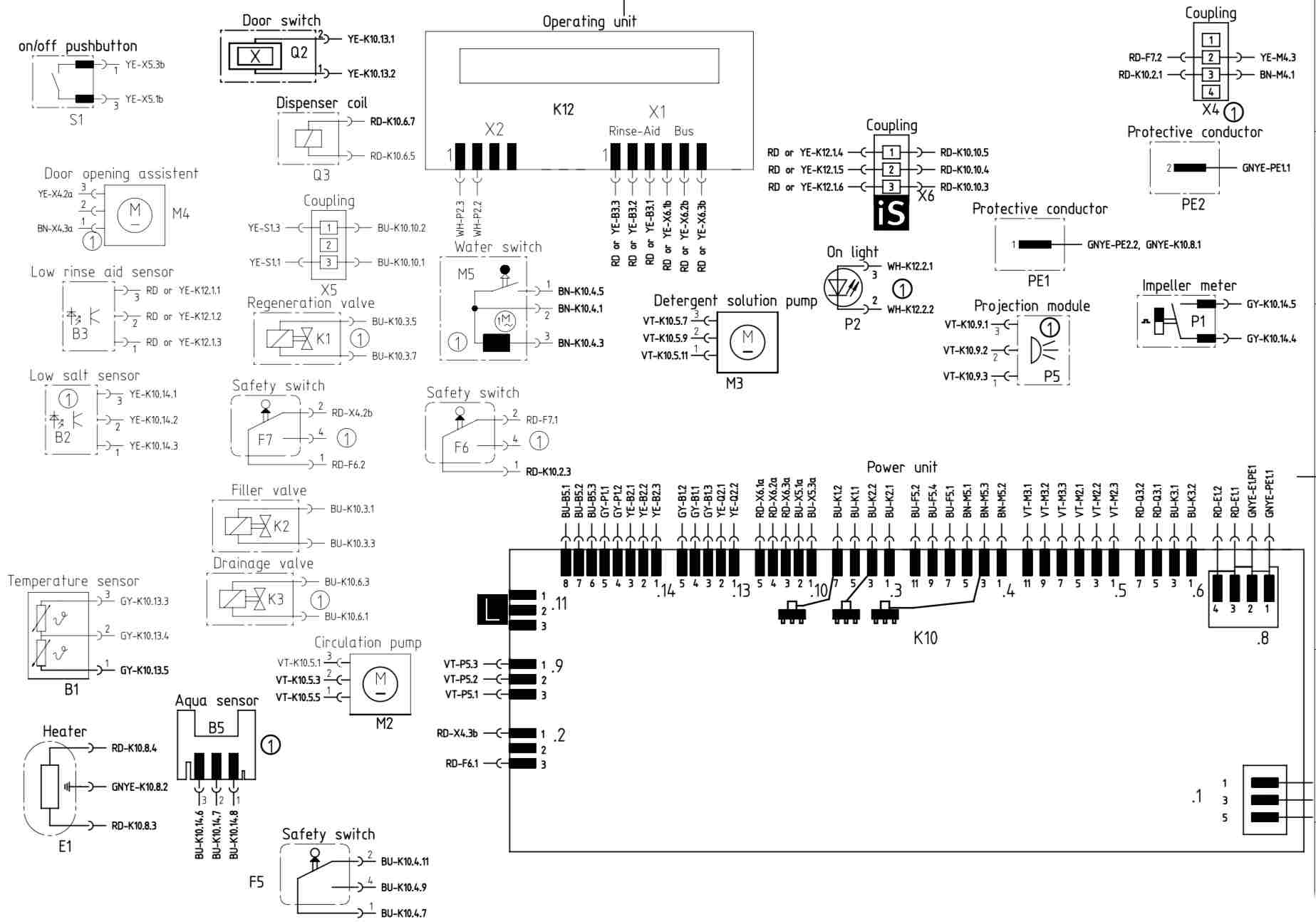

Buongiorno,  la lavastoviglie ha amassi di funzionare… nessun led acceso sulla scheda comandi ho provato le due schede con due usate ma non funziona lo stesso… il cavo di alimentazione è buono…. Ho notato che c’è un connettore che va sulla scheda bruciato però ho verificato la continuità con il tester c’è… qualcuno ha foto di come vanno collegati i cavi? potrebbero essere le due schede usate rotte? grazie
