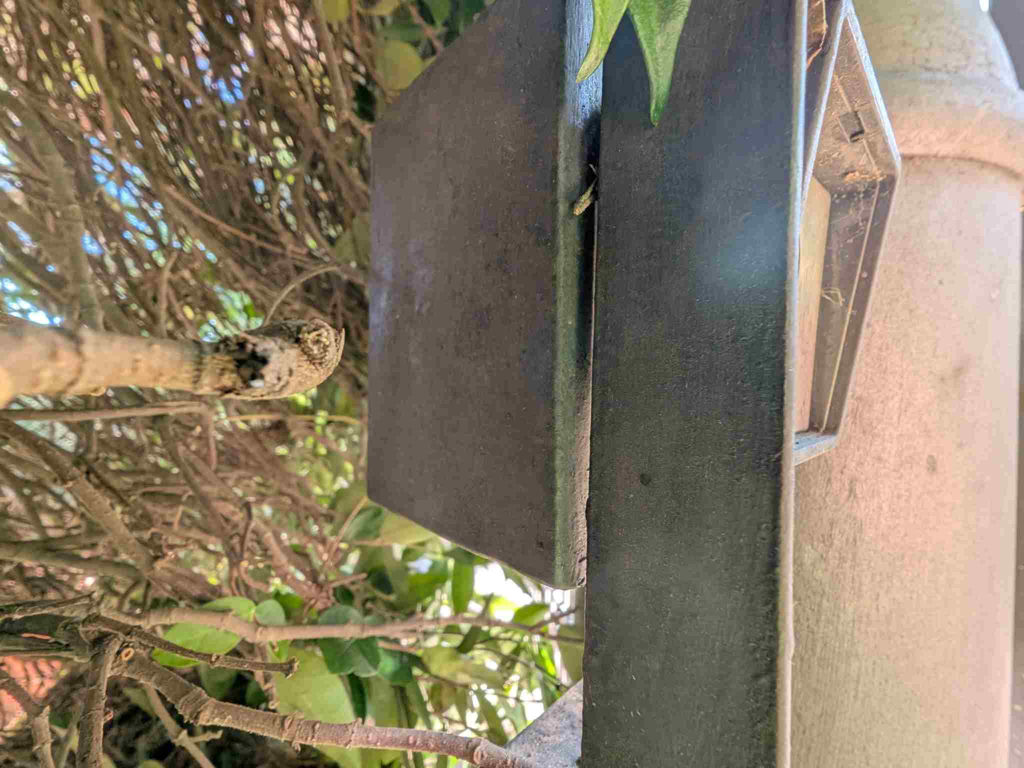

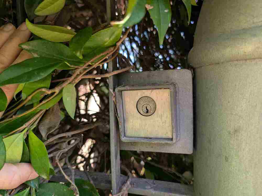

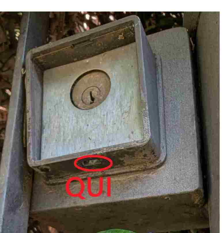

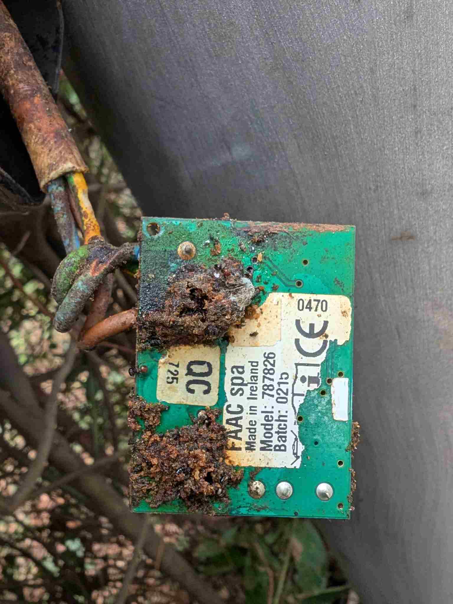

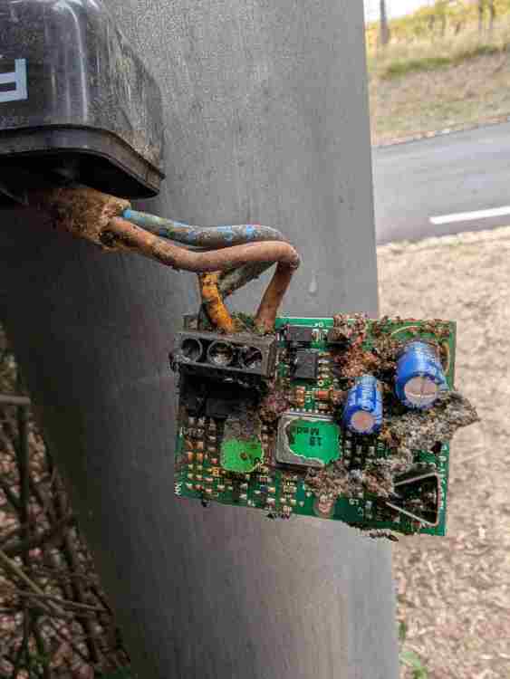

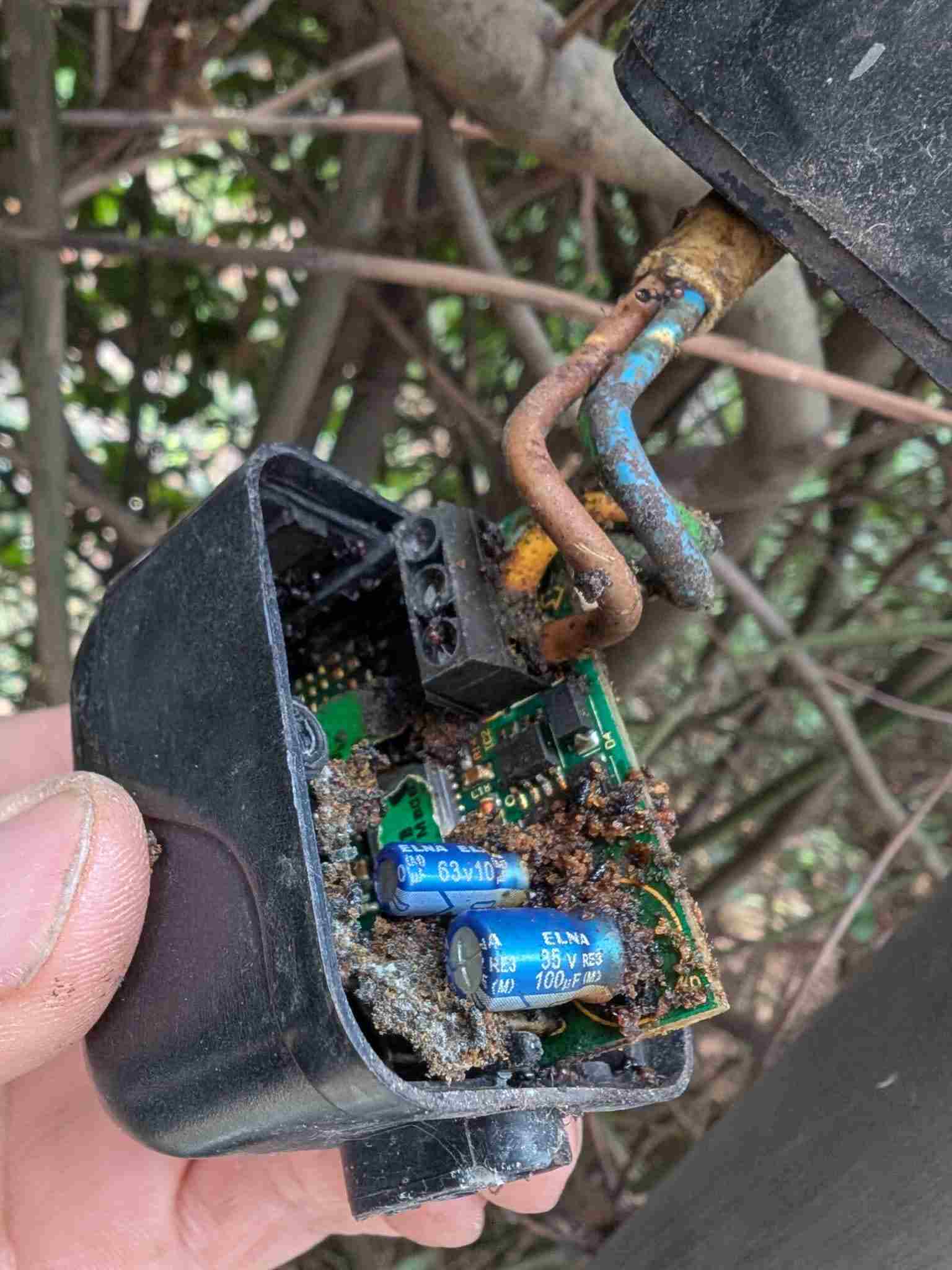

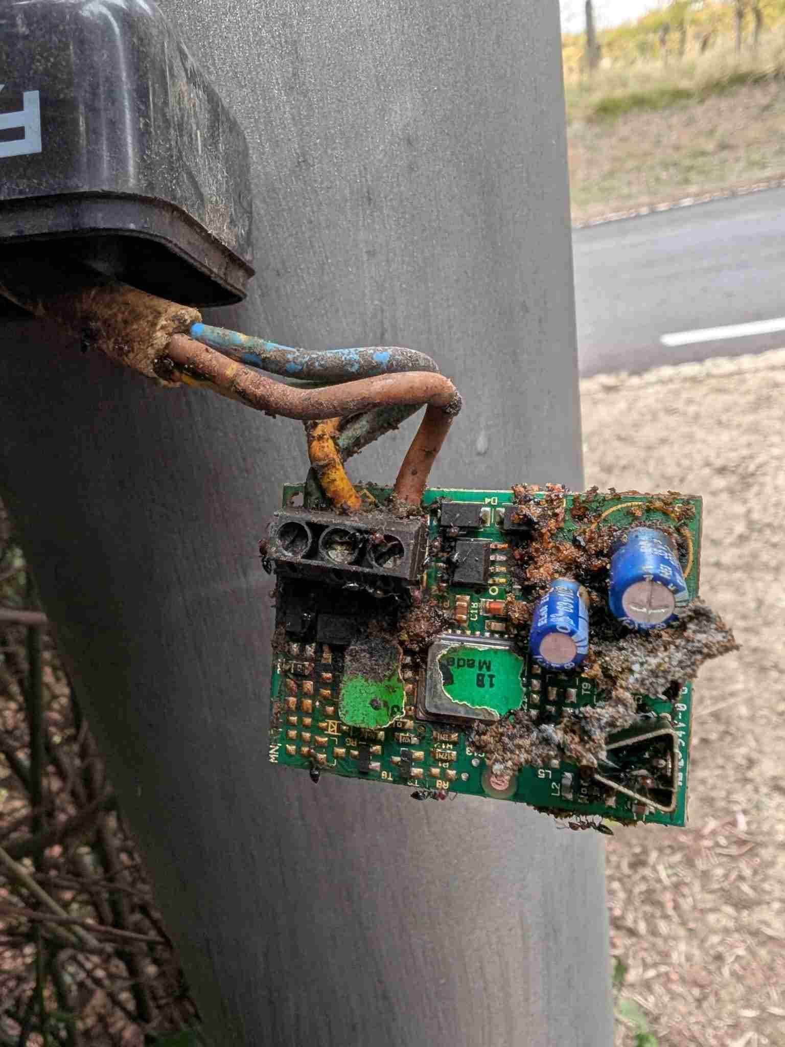

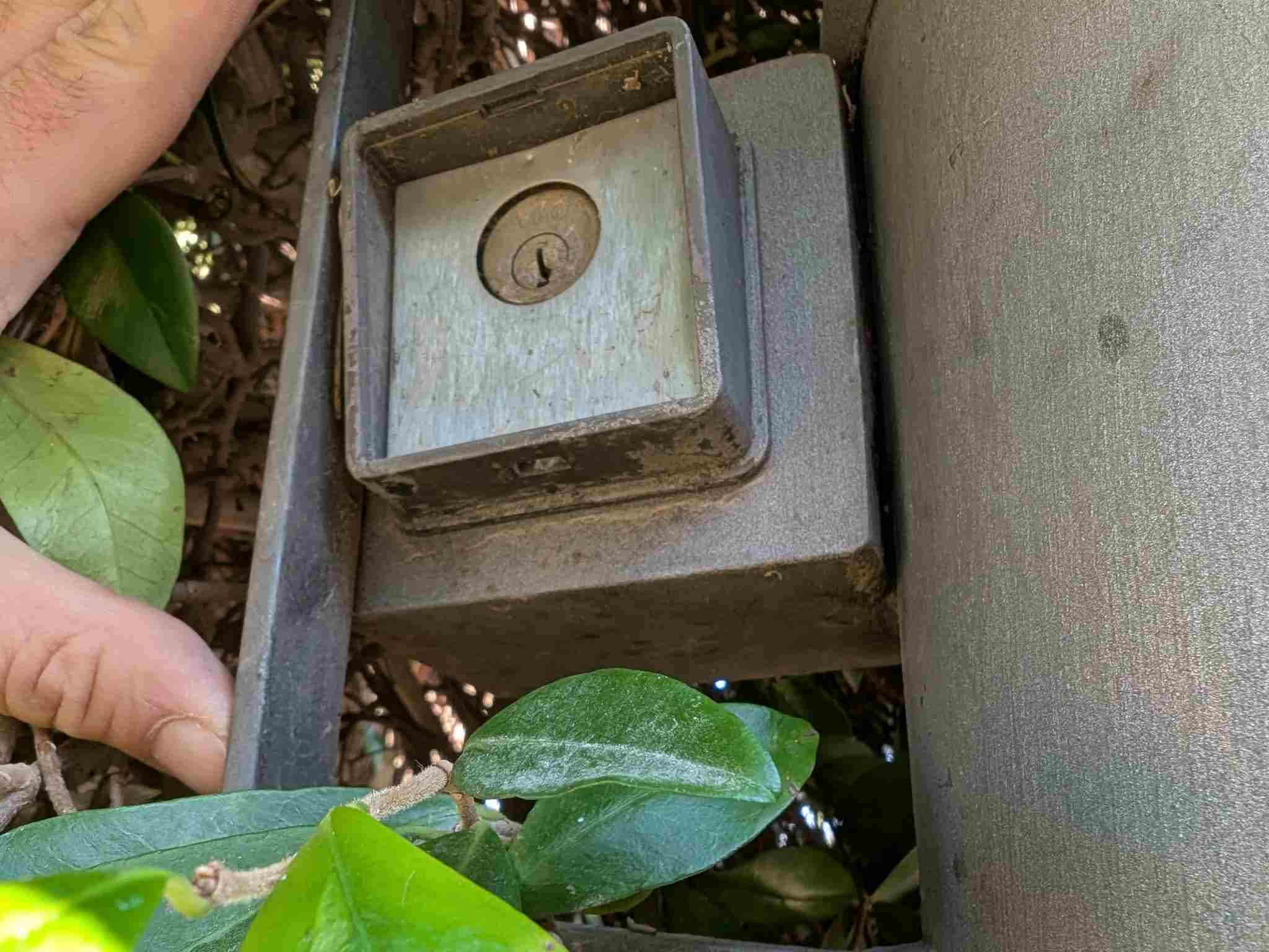

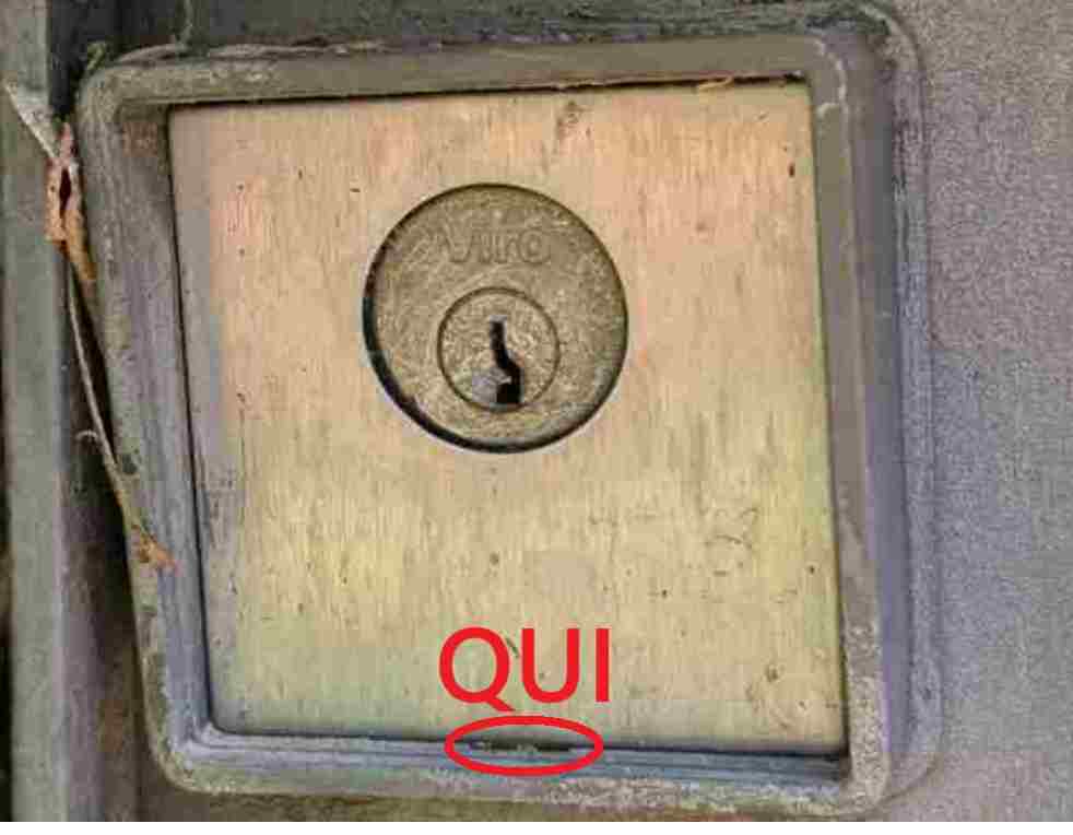

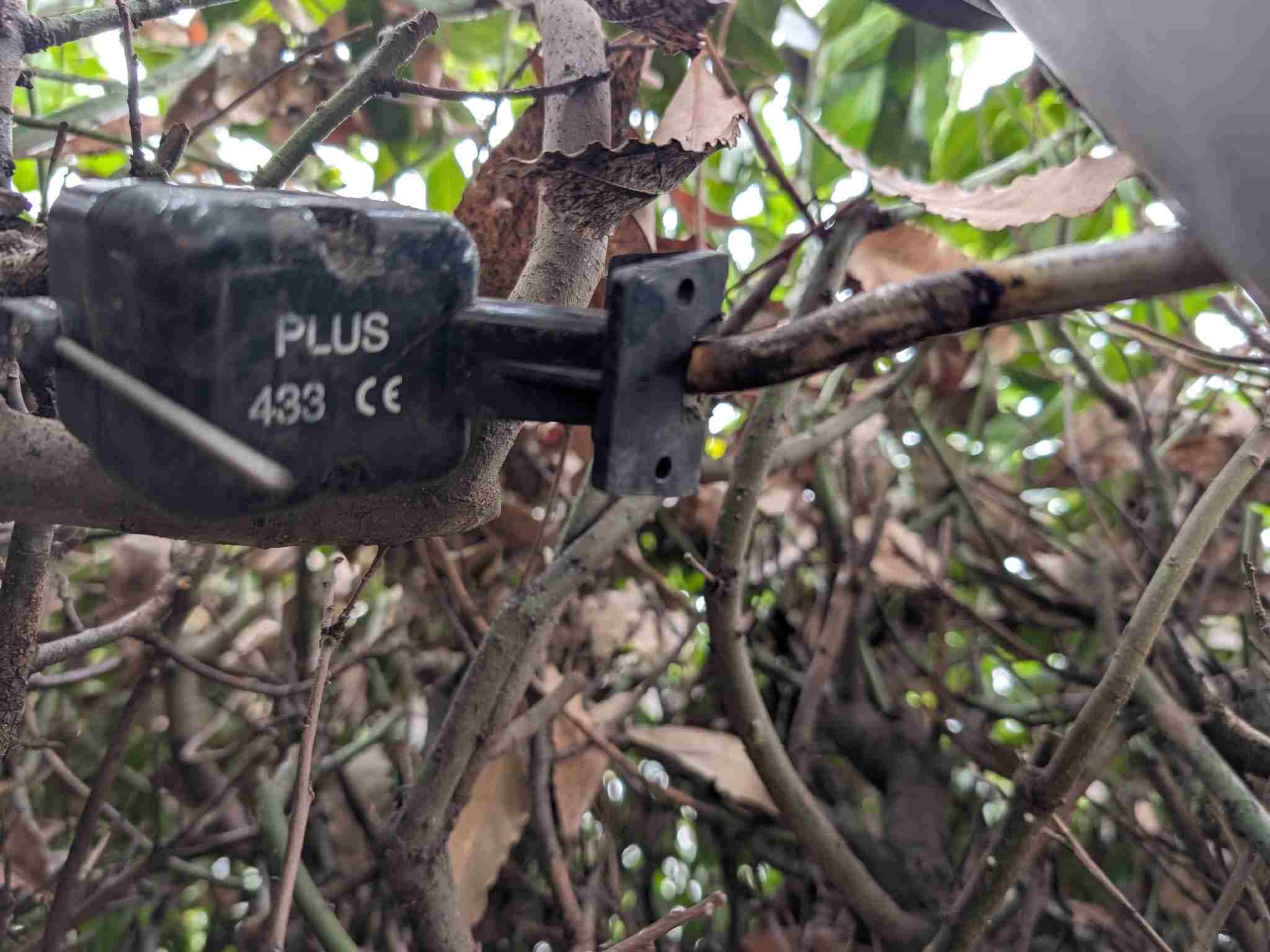

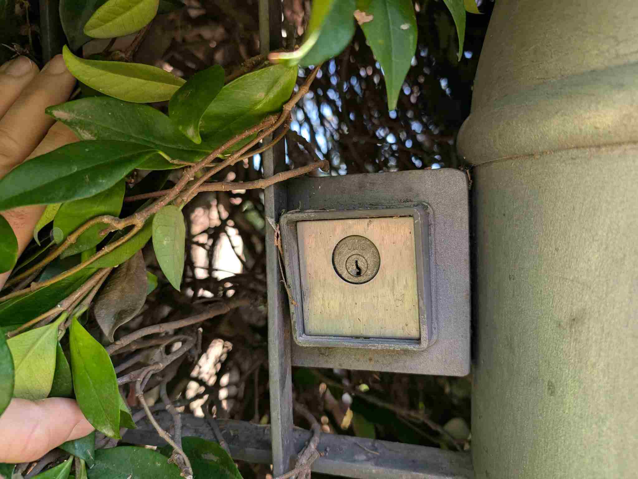

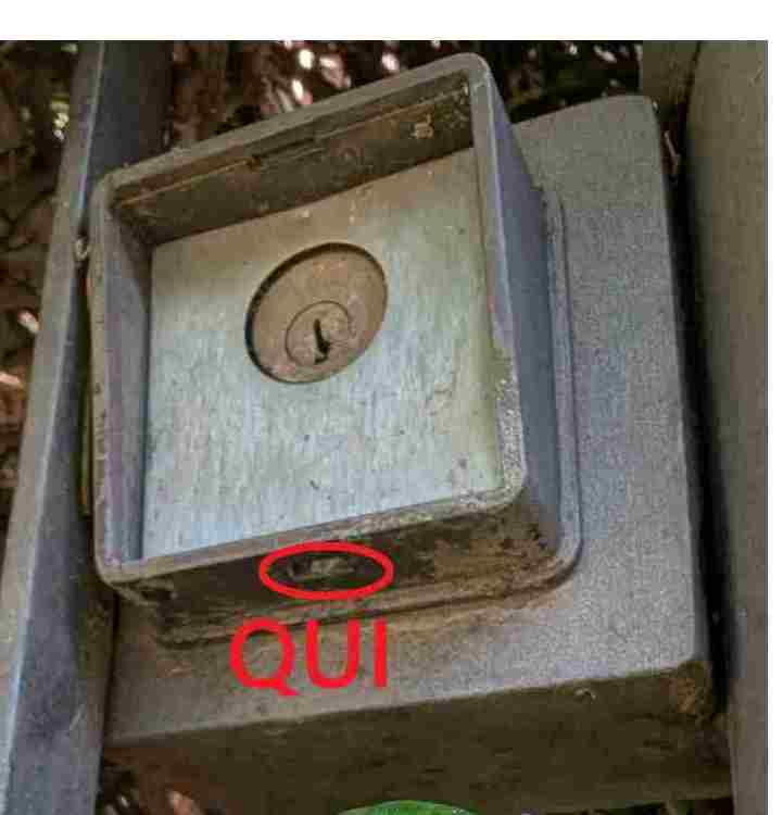

Problema su Faac 401 MPS (telecomando e chiave)
Salve,
sono da circa 7 mesi in una casa con cancello Faac. Ha sempre funzionato perfettamente...fino ad un certo punto in cui hanno smesso di funzionare correttamente i telecomandi e la chiave di apertura. Per una decina di giorni ha smesso di funzionare in modo saltuario, ovvero, alcune volte, seppur rare, ha funzionato sia il telecomando che la chiave, fino a non funzionare più in modo permanente. Ad oggi quindi non funzionano più; riesco quindi ad aprire il cancello solo dal comando dentro casa.
Riporto la foto della scheda.
Non sono esperto di queste cose, ma sono curioso e comunque qualche piccola cosa riesco a farla. Sapete gentilmente dirmi quale potrebbe essere il problema e se devo cambiare qualche pezzo o tutto? Grazie in anticipo per l'aiuto
WhatsApp Image 2025-10-31 at 18.41.43 (2).jpeg
WhatsApp Image 2025-10-31 at 18.41.43 (1).jpeg
WhatsApp Image 2025-10-31 at 18.41.43.jpeg
WhatsApp Image 2025-10-31 at 18.41.42.jpeg
Se funziona con comando di casa deve funzionare anche con chiave visto che in centrale sono collegati assieme
Per radiocomando controllerei la ricevente esterna,magari si è infiltrata dell’acqua, dell’umidità o qualche insetto a rovinare
Controlla il selettore a chiave per le stesse cose della ricevente visto il modello di centrale credo abbiano i suoi anni
PS: Quando non funziona come vedi i tre led DL3 DL2 e DL1?
manda foto del selettore e della ricevente esterna
Modificato: da giugn76
Grazie mille del riscontro.
Attualmente (ovvero ora che non funziona in modo perenne telecomando e chiave) le luci accese sono DL3 e DL2. (Comunque stasera ricontrollo meglio).
Per il funzionamento riporto due osservazioni, che forse possono essere utili:
- il comando di accensione da casa ha sempre funzionato e funziona tutt'ora correttamente;
- nel momento in cui il telecomando ha iniziato a darmi dei problemi, ho notato che quando non funzionava il telecomando non funzionava nemmeno la chiave....mentre le poche volte che mi funzionava il telecomando, funzionava anche la chiave.
Stasera provvedo a fare le foto del selettore a chiave.
Mentre per la ricevente esterna...devo capire ancora quale sia 😮 (è la prima volta che smonto e studio un cancello automatico :/)
Allego per ora una foto più ampia di quando ho aperto il quadro.
Grazie ancora
WhatsApp Image 2025-11-04 at 09.25.51.jpeg
Ciao MarcelloGh,
premetto che non conosco bene i sistemi FAAC e soprattutto la parte radio, però:
14 ore fa, MarcelloGh ha scritto:
Per il funzionamento riporto due osservazioni, che forse possono essere utili:
- il comando di accensione da casa ha sempre funzionato e funziona tutt'ora correttamente;
- nel momento in cui il telecomando ha iniziato a darmi dei problemi, ho notato che quando non funzionava il telecomando non funzionava nemmeno la chiave....mentre le poche volte che mi funzionava il telecomando, funzionava anche la chiave.
Perché da come ho capito io, il pulsante in casa è collegato nei morsetti 1 e 2 = Contatto OPEN.
Mentre il selettore a chiave dovrebbe essere collegato nella scheda radio stessa, quella verticale ad innesto sull'angolo in basso a sinistra della centrale 401MPS ed in particolare dovrebbe essere collegato a quel doppino intrecciato bianco e rosso (oppure i fili celeste e giallo / verde opposti, ripeto, non ho mai approfondito la "materia" riceventi FAAC) e presumo quindi che sia per questo che non funziona nemmeno dalla chiave, proprio perché passa per il contatto della ricevente.
Inoltre, dovrebbe esserci una parte della ricevente, direttamente sull'antenna (forse attaccata al lampeggiante), casomai controlla anche lì e posta le foto.
15 ore fa, MarcelloGh ha scritto:
Allego per ora una foto più ampia di quando ho aperto il quadro.
Sbaglio, oppure mi sembra di vedere che il doppino bianco / rosso, dalla ricevente vada sulla bobina A1-A2 del relè Finder?
Per caso ci sono delle luci che si accendono assieme all'apertura del cancello, oppure con un tasto separato del radiocomando?
Perché presumo allora che queste siano alimentate dal temporizzatore THEBEN, giusto?
Guardando le foto credo che il selettore sia collegato ai fili bianchi su 1-2
Il doppino che comanda relé sarà sicuro per luci esterne (come suggerito da @ROBY 73) o un comando per esempio cancelletto pedonale (nella foto non si vedono bene i fili sul relè oltre al doppino)
I fili GV-Blu sul decoder sono il “segnale antenna”,questi vanno alla ricevente che potrebbe essere vicino al lampeggiante (in un involucro simile ad un lampeggiante) o dentro al lampeggiante (manda foto)
Grazie ancora di tutte le indicazioni.
Riporto quanto verificato:
-confermo luci accese DL3 e DL2 (con DL2 che si spenge se passo davanti alle fotocellule);
-confermo che c'è una luce di cortesia esterna collegata all'apertura del cancello;
-ho verificato, il selettore a chiave dovrebbero essere i due cavi bianchi che vanno su 1 e 2;
-a forza di cercare ho trovato la ricevente che era dall'altra parte del cancello nascosta da vegetazione. Ho aperto e credo che abbiamo trovato il problema. Formiche ovunque. Allego foto
Immagino che debba comprare e sostituire questa scheda??
Una domanda però. Posso in qualche modo far sì che il selettore chiave sia indipendente?? Cioè che funzioni anche se ho un problema sulla antenna ricevente??? (in tutti questi giorni nel rientrare la sera, per aprire il cancello, dovevo entrare in casa e aprire da dentro..se invece mi funzionava almeno la chiave sarebbe stato molto meglio).
Grazie ancora
WhatsApp Image 2025-11-07 at 15.32.42.jpeg
WhatsApp Image 2025-11-07 at 15.32.43.jpeg
WhatsApp Image 2025-11-07 at 15.50.24.jpeg
WhatsApp Image 2025-11-07 at 15.49.53.jpeg
Orchi han fatto un lavoretto serio..
Prova ad aprire anche il selettore, magari trovi formiche o condensa
Domani provo a smontare il selettore. Oggi ho guardato, ma non ci sono viti per aprirlo.
Comunque, la cosa strana è che funzionava di pari-passo con il telecomando...muahh
Mi potresti dire se questa ricevente può andare bene?
https://dieffematic.com/products/ricevente-pluricanale-plus1-433-mhz-433mhz-slh-lr-faac-787833-ex-787826?srsltid=AfmBOorNquyjP5UHUbgkLXFxRLGFmVDnDsfOvwkivQNln_aRRAcgqnio
ok,vediamo foto del selettore che ti aiutiamo ad aprirlo
ps:ricevente del link va bene
6 ore fa, MarcelloGh ha scritto:
-a forza di cercare ho trovato la ricevente che era dall'altra parte del cancello nascosta da vegetazione. Ho aperto e credo che abbiamo trovato il problema. Formiche ovunque
Sì, si son date da fare ☺️ (purtroppo)
6 ore fa, MarcelloGh ha scritto:
-ho verificato, il selettore a chiave dovrebbero essere i due cavi bianchi che vanno su 1 e 2;
Immagino che debba comprare e sostituire questa scheda??
Una domanda però. Posso in qualche modo far sì che il selettore chiave sia indipendente?? Cioè che funzioni anche se ho un problema sulla antenna ricevente???
Se il selettore è collegato nei morsetti 1 e 2 e quindi in parallelo al pulsante interno in casa, allora significa che il selettore stesso è già "svincolato" dalla radioricevente, fermo restando però che la logica di funzionamento è la stessa.
Infatti vedrai che una volta scollegata la ricevente il selettore funzionerà ugualmente, salvo che questo sia ancora "sano" e funzionante e quindi direi che:
2 ore fa, MarcelloGh ha scritto:
Domani provo a smontare il selettore.
Che la cosa è doverosa.
Posta una foto del selettore e se è un vecchio FAAC, dovrebbe esserci il lamierino metallico di copertura da togliere / disincastrare e sotto ci dovrebbe essere una vite da svitare, dopo di che con la chiave che usi per aprire il cancello la giri da un lato e lo estrai verso di te.
2 ore fa, MarcelloGh ha scritto:
Mi potresti dire se questa ricevente può andare bene?
In teoria sì
Ho ordinato la ricevente, appena arriva provo a montarla.
Allego la foto del selettore. Domani provo a smontare/staccare la cornice in qualche modo e vedo un po'.
Grazie per il supporto
WhatsApp Image 2025-11-10 at 18.46.02.jpeg
WhatsApp Image 2025-11-10 at 18.46.01 (1).jpeg
WhatsApp Image 2025-11-10 at 18.46.01.jpeg
3 ore fa, MarcelloGh ha scritto:
Ho ordinato la ricevente, appena arriva provo a montarla.
Ok.
3 ore fa, MarcelloGh ha scritto:
Allego la foto del selettore.
Come pensavo, infila un cacciavite a taglio piccolo nella feritoia in basso:
SelettoreachiaveFAAC(1).thumb.jpg.2142c34bf5b71bf4c602397ced79fe02.jpg SelettoreachiaveFAAC(2).thumb.jpg.abcf0c22e87008c3b615cb877a5ff152.jpg
Togli la copertura metallica, svita la vite che c'è sotto e gira la chiave tirando allo stesso tempo il selettore verso di te.
Poi per richiuderlo dovrai fare l'operazione inversa, sempre girando la chiave
Esatto come dice @ROBY 73
Tolta la mostrina troverai tre viti da togliere e girando la chiave riuscirai a togliere il blocco dove ci sono i contatti.
Trovi anche una guarnizione quadrata tra la scatola e il blocco, questa ha una posizione, cerca di rispettarla.
