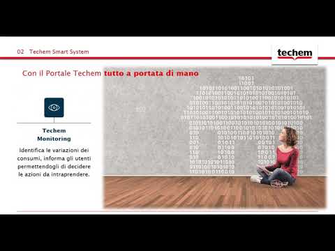

Video - Smart efficiency
Video Webinar L'efficienza energetica tramite la misura della dispersione termica nelle linee di riscaldamento
L'impiego di misuratori di portata ed energia termica ad ultrasuoni clamp-on permette di misurare la dispersione termica e di conseguenza intervenire per migliorare l'efficienza energetica anche in luoghi dove non é possibile utilizzare altre tecnologie di misura
Video Webinar Techem Smart Building: benessere domestico, protezione delle risorse ambientali e processi di gestio
La continua ricerca per sviluppare soluzioni su misura per la gestione domestica dell'energia non può prescindere dalla gestione efficiente delle risorse ambientali e dal benessere domestico. La sinergia di questi elementi porta ad una gestione ottimizzata in ambito immobiliare.
Video Webinar Sistema di monitoraggio dei consumi: installazione e caso applicativo
I sensori wireless autoalimentati e collegati alle apparecchiature che consumano energia, consentono di monitorare l'utilizzo di energia in tempo reale, ottimizzare le prestazioni e l'efficienza. Nel workshop illustreremo come funziona e un caso applicativo.
Video Webinar Caso applicativo sull'Efficienza Energetica
- Introduzione - Tipologia di Catalizzatori - Metalcor ® SCR Catalyst - Installazione Orizzontale con Quick Lid ® - Italia 1x SCR System, 1x Cummins QSK60G (1.4 MWe), Reduction Targets: 85% NO x , CO, NH 3 Slip<5 mg/Nmc@5%O 2
Video Webinar Steam&Power ORC system ®: nuova tecnologia CHP industriale. Il caso Cereal Docks.
Steam&Power ORC system ®: nuova tecnologia CHP industriale. Il caso Cereal Docks.
Video Webinar Refrigeratori ad assorbimento per la climatizzazione sostenibile ed il risparmio energetico
I refrigeratori ad assorbimento AROACE alimentati ad acqua calda consentono di realizzare sistemi di trigenerazione in abbinamento a cogeneratori, generatori a biomassa, sistemi di recupero termico, di solar cooling e nelle reti di teleriscaldamento.
Video Webinar STØNE: la pompa di calore che non devi più nascondere
Le pompe di calore disponibili oggi sul mercato si caratterizzano quasi sempre, per l'unità esterna ingombrante e antiestetica. Difficile inserirle in un contesto architettonico di pregio, quasi impossibile immaginarle in un condominio. Innova abbatte i paradigmi di progettazione ad oggi esistenti con soluzioni innovative e di altissima qualità
Video Webinar GEM Analytics: il software intelligente che efficienta gli impianti
- Architettura sistema GEM Analytics - Panoramica principali moduli GEM
Video Webinar Efficienza energetica e migliorie di impianto (misure su combustibili, aria) in un cementificio
- Principali mercati per soluzioni - Sistemi SME/CEMs e SAE per emissioni industriali - Cementifici: Soluzioni di misura - Misure alle emissioni - Strumentazione di misura - Sensori per il controllo
Video Webinar La microcogenerazione flessibile: efficienza energetica compatta che fa la differenza
- MIcrocogenerazione - Casi applicativi - PMI, Centri sportivi, Piscine Spa, Centro benessere, Pubblica Amministrazione,
Video Webinar Intelligenza Artificiale - Quali opportunità per l'efficientamento energetico
(In lingua inglese) - AI and Levels - The AI Tribes - Data driven Models - Modern architecture for pattern recognition - Deep Learning - Data manifold & invariance - Models in practice
Video Webinar L'evoluzione della rete elettrica intelligente
- Anie Energia e Rinnovabili - Smart Grid - Riforma del mercato elettrico - Libro Bianco ANIE sulle Smart Grid: premesse, struttura - Mobilità Elettrica
Video Webinar Efficientamento nell'industria: casi applicativi
- Risultati della Diagnosi Energetica effettuata presso un sito produttivo di lavorazioni del Latte - Le macro suddivisioni dei consumi - Interventi di effcientamento - Diagnosi Energetica effettuata presso un sito produttivo di lavorazioni del Pesce - Assorbimenti energia elettrica - Assorbimenti energetici per produzione - Interventi di effcientamento
Video Webinar Gestire e monitorare asset energetici per ridurre costi: il case study Candiani
- Aumenta l'importanza della strategia energetica - Le soluzioni energetiche - Soluzioni finanziarie flessibili e dirette, con modelli contrattuali consolidati e adatti a supportare la propria competitività - La filosofia Energy Insight - Intelligenza energetica: impatto sui profitti - Sistema di intelligence energetica: i sensori - Power Radar - Case Study Candiani
Video Webinar Le diagnosi energetiche come strumento per l'efficienza: le linee guida CTI
- Le diagnosi energetiche: Ambito economico (Dir. 2012/27/UE) - Le diagnosi sono il primo step verso un ritorno economico sostenibile dell'investimento - La UNI CEI EN 15900 - Energy review vs Energy audit - Linee guida nazionali CTI
Video Webinar SRI e building automation al servizio del terziario
- RSE: i consumi degli edifici non diminuiscono - Edificio 4.0: Green & Digital - La BA nelle direttive EU, la EPBD 3 844/2018 - Vademecum AiCARR-ANIE CSI sui BACS - La legge di attuazione della 844, Dlgs 48/2020 - Risparmi conseguibili per classe di automazione - L'adozione del SRI da parte della EU: atto delegato - SRI metodo multicriterio
Video Webinar Le sfide delle ESCo per lo sviluppo del mercato dell'efficienza energetica al tempo del Covid-19
- L'efficienza energetica è un fattore di traino chiave della ripresa economica - Certificati Bianchi - Superbonus - Conto termico
Video Webinar Protezione delle risorse ambientali e ottimizzazione dei processi di gestione immobiliare
- L'approccio olistico di Techem - Techem Smart Building - La Centrale Dati Techem Smart System è il collettore naturale di tutti gli apparecchi presenti in casa che necessitino una lettura ed un monitoraggio. - Benefici Techem Smart System
Video Webinar Trasformare i dati in energy savings: l'AI al servizio dell'efficienza energetica
- La trasformazione digitale nell'industria: decentralizzazione - decarbonizzazione - digitalizzazione - La partenership con Metron - Case History - Industria Alimentare in Asia
Video Webinar Sviluppo e personalizzazione della soluzione: l'approccio Edison per l'industria
- Il know how nella progettazione e gestione degli impianti - Le soluzioni digitali Edison - L'approccio di Edison nello sviluppo di soluzioni digitali personalizzate
Video Webinar Risparmio energetico con il raffreddamento ad immersione
- Caso applicativo sugli scambiatori ad immersione - Scambiatori primari molto versatili ed efficienti della serie T COIL - Vantaggi scambiatori - Marina di Loano - IPSRA - scambiatori TCOIL immersi in canale servizio pompe di calore
Video Webinar Steam&Power ORC system ®: tecnologia innovativa per la cogenerazione industriale ad alta temperatura
- Prinicipali campi di applicazione ORC - Steam & Power ORC - I sistemi di generazione combinata di calore ed energia elettrica sono universalmente riconosciuti come un modo redditizio, efficiente e sostenibile di generare energia per le industrie manifatturiere - Ciclo Rankine Organico - Esempio di configurazione alimentata a gas - Confronto produzioni caratteristiche, di elettricità e vapore, di diverse tecnologie CHP - Case Study: Centrale del Latte di Brescia
Video Webinar La misurazione distribuita, strumento necessario per garantire l'efficienza
- La misura come processo cognitivo della realtà - Sistemi di misura e monitoraggio - Life cycle di un sistema di M&M - Miglioramento prestazione energetica - Rilevazioni anomalie (& risparmio) - Verifica congruenza prestazioni - Misurazione - Mappa concettuale - CEI 64-8/8-1 (IEC 60364-8/8-1). La gestione dell'energia e la norma impianti (elettrici) - IEC 60364-8/8-1 (2019). Sistema di gestione dell'energia - CEI 64-8/8-1 (IEC 60364-8/8-1). Misura dei consumi
Video Webinar Integrazione architettonica della pompa di calore: opportunità e nuovi scenari
- Politiche e obiettivi: il ruolo delle pompe di calore - Il mercato delle pompe di calore - STØNE - soluzione ad altissima tecnologia in grado di minimizzare la presenza in esterno ed inserirsi ottimamente in ogni ambiente - Pompa di calore senza unità esterna
Video Webinar Efficienza energetica negli edifici: un metodo di calcolo semplice ma preciso
- Principali grandezze da includere nel bilancio mensile - Esempio Bilancio termico - Qres e Qsh - Calore disperso attraverso l'involucro edilizio - Come calcolare il fattore di utilizzazione stagionale - Nella normativa, il calcolo mensile dovrebbe essere sostituito da quello stagionale, molto più semplice ed altrettanto preciso.
Video Webinar I risultati delle analisi delle diagnosi energetiche redatte nel 2019
- Il nuovo portale ENEA Audit102 - L'Art. 8 del D.Lgs. 102/2014 - Ripartizione geografica dei siti oggetto di Diagnosi - Imprese con certificazione ISO 50001 - Prime risultanze nuovo ciclo di diagnosi - Interventi di efficientamento
Video Webinar Il CTI e l'aggiornamento delle norme ISO 50001, UNI CEI 11339 e UNI CEI 11352
- Introduzione a CTI - Aggiornamenti norme ISO 50001, UNI CEI 11339 e UNI CEI 11352
Video Webinar La gestione dell'energia per migliorare efficienza e sostenibilità
- Energy management a 360 gradi - SECEM: la certificazione degli EGE - La transizione energetica
