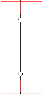

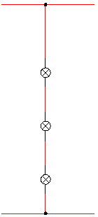

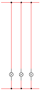

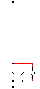

INDICE  INDIETRO  AVANTI
SCHEMI ELETTRICI
Esistono diverse tipologie di schemi elettrici, le principali sono:
  • Schema funzionale: e' composto da linee principali che indicano i conduttori d'energia, e da tante linee che poi si collegano ai vari simboli grafici dei componenti. E' il piu' utilizzato per gli impianti e quadri elettrici
  • Schema di montaggio: e' composto da tutti i componenti dell'impianto con tutte le connessione ad esso associate, rispettando la loro posizione ed indicando la distribuzione dei conduttori.
  • Schema unifilare: il collegamento tra i vari componenti e' indicato con una sola linea con indicato il numero di conduttori.
COLLEGAMENTO IN SERIE
Esempio di come collegare in serie piu' lampadine
La tensione applicata alle lampade sara'  V/3
La corrente circolante sara' uguale per tutte le tre lampade
Questo tipo di collegamento, ad esempio,  e' utilizzato sulle luminarie natalizie.
Se vogliamo costruire una luminaria con lampadine tipo "pisello" da 6V, dovremo utilizzare (230/6=38,3 si arrotonda in eccesso) 40 lampadine (230/40=5,7 ai capi di ogni lampadina ci saranno 5,7V). Mantenendo una tensione piu' bassa ai capi della lampadina, se ne prolunga leggermente la durata, pero' la resa luminosa sara' inferiore.
COLLEGAMENTO IN PARALLELO
Esempio di come collegare in parallelo piu' lampadine
La tensione applicata e' uguale per tutte lampade
La corrente circolante nelle singole lempade sara' proporzionale alla loro potenza.
Questo tipo di collegamento lo troviamo in tutti gli impianti elettrici con accensione contemporanea di piu' lampade.
Ad esempio un lampadario con tante lampadine adotta questo tipo di collegamento.
ACCENSIONE DI UNA o piu' LAMPADE DA UN PUNTO (con interruttore)
Esempio di accensione di una lampada da un solo punto
Definita dagli elettricisti come "interrotta"
Per accendere una lampada in un solo punto si utilizza l'interruttore, esso si presenta fisicamente con 2 morsetti
Schema di montaggio con lampada spia  per individuare al buio il tasto.
Schema di montaggio con lampada spia di segnalazione dello stato di funzionamento
Esempio di accensione di piu' lampade da un solo punto
INDICE  INDIETRO  AVANTI                www.plcforum.it
