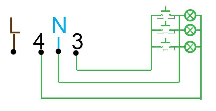

Ciao a tutti,  ho sostituito un vecchio temporizzatore scale Perry ancora perfettamente funzionante per problemi di spazio, con uno della Finder da un modulo. Il collegamento è a 3 fili. Funziona tutto perfettamente, unico inconveniente è che le lampadine dei vecchi pulsanti non si illuminano, quelle dei nuovi (a led) invece sì. Ho misurato la tensione sui morsetti corrispondenti e ho circa 110V, mentre prima probabilmente avevo 230V. E' normale che sia così? Sul libretto di istruzioni non
