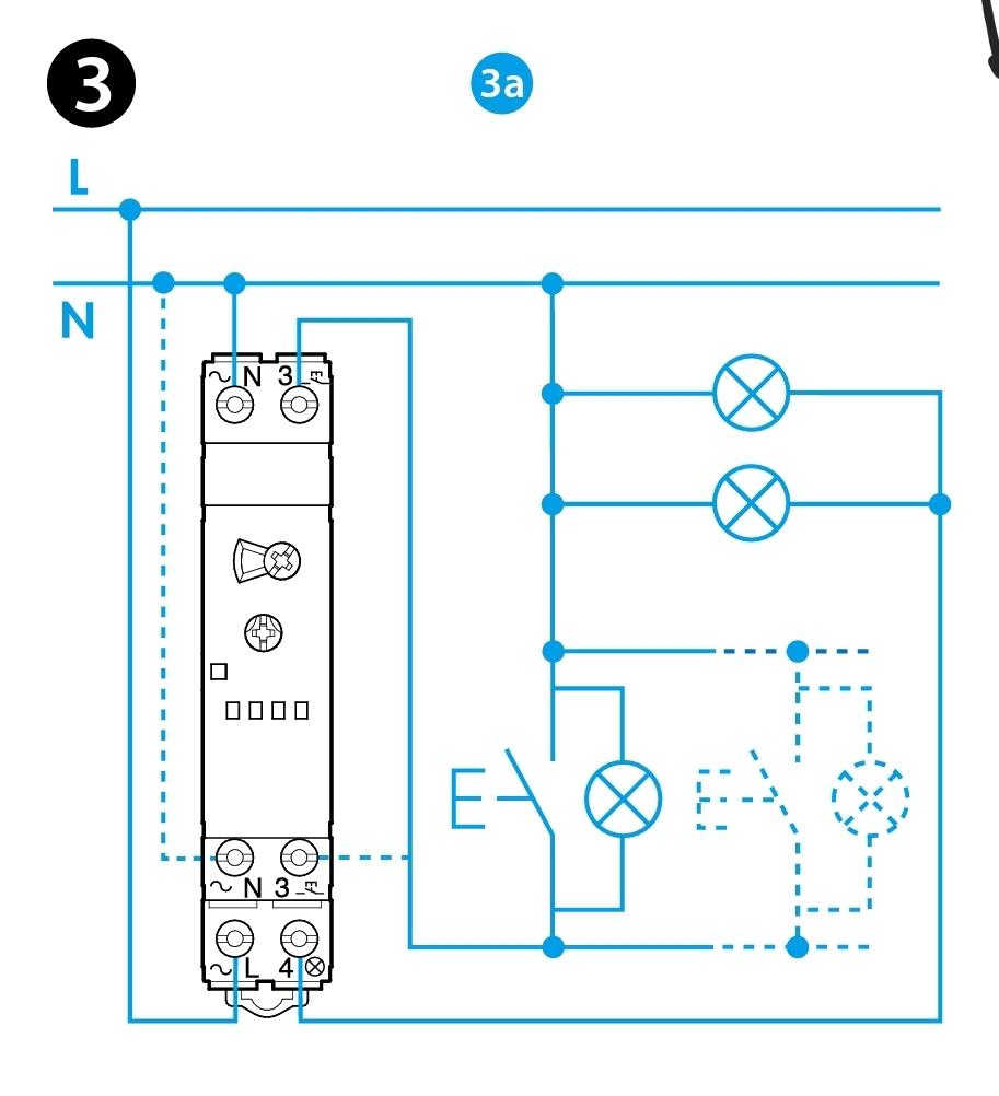

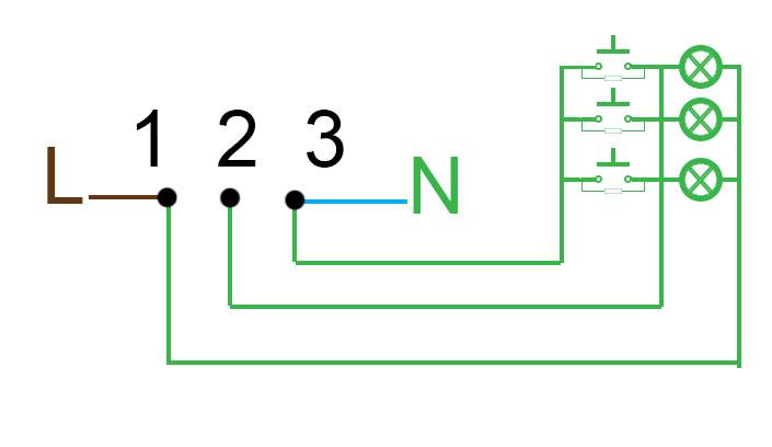

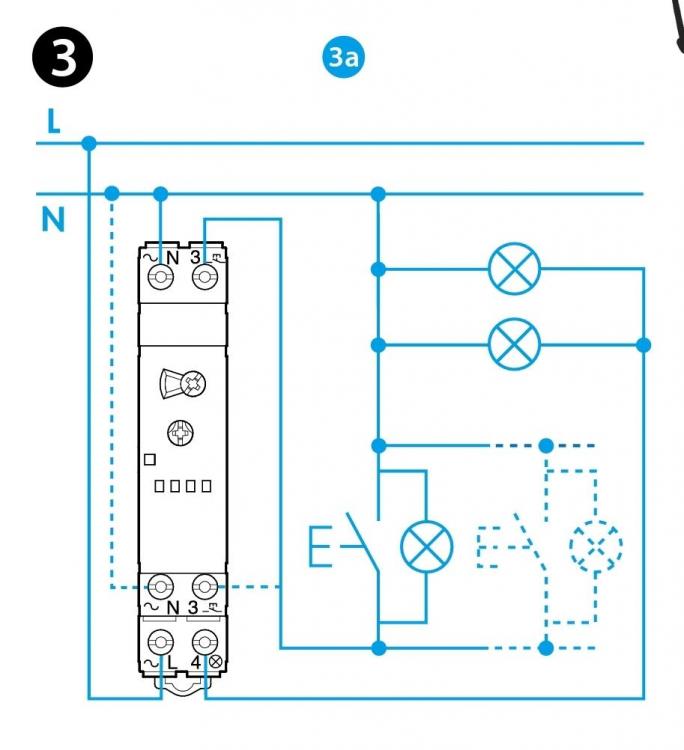

Mister11 Inserito: 20 agosto 2021 Segnala Share Inserito: 20 agosto 2021 Ciao a tutti, ho sostituito un vecchio temporizzatore scale Perry ancora perfettamente funzionante per problemi di spazio, con uno della Finder da un modulo. Il collegamento è a 3 fili. Funziona tutto perfettamente, unico inconveniente è che le lampadine dei vecchi pulsanti non si illuminano, quelle dei nuovi (a led) invece sì. Ho misurato la tensione sui morsetti corrispondenti e ho circa 110V, mentre prima probabilmente avevo 230V. E' normale che sia così? Sul libretto di istruzioni non ho trovato niente in tal senso... Grazie a tutti, a presto... Link al commento Condividi su altri siti More sharing options...
reka Inserita: 20 agosto 2021 Segnala Share Inserita: 20 agosto 2021 il collegamento è preciso a quello di prima rispettando fase e neutro? hai provato e ricollegare il vecchio per vedere se in effetti la tensione è 230? Link al commento Condividi su altri siti More sharing options...
Mister11 Inserita: 23 agosto 2021 Autore Segnala Share Inserita: 23 agosto 2021 (modificato) Ciao @reka, no, non è proprio uguale... Il vecchio temporizzatore aveva 3 morsetti ed era collegato così: Quello nuovo (un finder 14.01), ha 4 morsetti e l'ho collegato così. 3 fili con pulsante collegato al neutro come indicato sul foglietto. Prima avevo 230V tra 2 e 3, ora, se misuro tra 3 e neutro, ho 110V... Funziona tutto perfettamente e le spie nuove si accendono... ma era giusto per capire tecnicamente perché si comporta così. Grazie, a presto! Modificato: 23 agosto 2021 da Mister11 Link al commento Condividi su altri siti More sharing options...
reka Inserita: 23 agosto 2021 Segnala Share Inserita: 23 agosto 2021 ma non è che sei in una zona alimentata con la bifase quindi 110 su ambo i poli trovi? Link al commento Condividi su altri siti More sharing options...
Mister11 Inserita: 24 agosto 2021 Autore Segnala Share Inserita: 24 agosto 2021 No @reka non ho la bifase, ho la normale monofase... Link al commento Condividi su altri siti More sharing options...
Mister11 Inserita: 31 agosto 2021 Autore Segnala Share Inserita: 31 agosto 2021 Giusto per curiosità, ho rimontato il vecchio temporizzatore come era in origine ed effettivamente ho sempre 230V. Il mistero è come faccia il Finder a darmi 110V sulla linea pulsanti. Alla fine funziona tutto correttamente ma la curiosità è tanta... Ciao a tutti! Link al commento Condividi su altri siti More sharing options...
ohm76 Inserita: 22 settembre 2021 Segnala Share Inserita: 22 settembre 2021 Ciao, evidentemente ci sono dei ritorni di tensione, che col nuovo relè genera una tensione minore. Probabilmente data dalle lampadine spia sui pulsanti. Una domanda: quante lampadine spia hai nell' impianto? Link al commento Condividi su altri siti More sharing options...
guazze Inserita: 23 settembre 2021 Segnala Share Inserita: 23 settembre 2021 Ciao. Io proverei a fare la seguente prova: Collegare il neutro direttamente sui pulsanti senza passare dal morsetto 3. Allego i.magine collegamenti presa dal manuale Link al commento Condividi su altri siti More sharing options...
piergius Inserita: 1 ottobre 2021 Segnala Share Inserita: 1 ottobre 2021 Il 20/8/2021 alle 11:48 , Mister11 ha scritto: Ho misurato la tensione sui morsetti corrispondenti e ho circa 110V, mentre prima probabilmente avevo 230V. E' normale che sia così? Sul libretto di istruzioni non ho trovato niente in tal senso Misuri circa metà della tensione di Rete 230AC perché il morsetto 3 è polarizzato tramite il punto centrale di 2 resistenze (o condensatori) uguali posti in serie tra Fase e Neutro. Questo consente l' utilizzo con i pulsanti tutti cablati sul Neutro, [oppure in alternativa cablati tutti sulla Fase] (NO Misti. ! , altrimenti la pressione di 2 pulsanti FA CORTO Circuito ! ) Effetto collaterale: le spie al neon, magari lì da anni, con metà tensione producono al massimo una quarta parte della potenza precedente, se riescono ad accendersi. Consiglierei spie originali BTicino a Led, funzionano da 6 a 250Volt. Link al commento Condividi su altri siti More sharing options...
