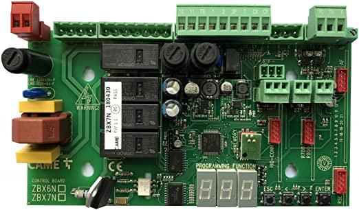

in questi giorni mi sono capitate per le mani 2 schede Came ZBX7N guaste. Dopo un'analisi funzionale e misure sul circuito, entrambe hanno mostrato lo stesso difetto:  tutta la logica dei comandi e sicurezze funzionano perfettamente ma non si avviano i motori. Il problema è che il pin del micro che tramite un bjt pnp comanda il led del fotoaccoppiatore , che a sua volta comanda il triac,  rimane sempre a livello alto 5V e pertanto il triac non conduce.  Dato che mesi fa mi è capitato un caso
