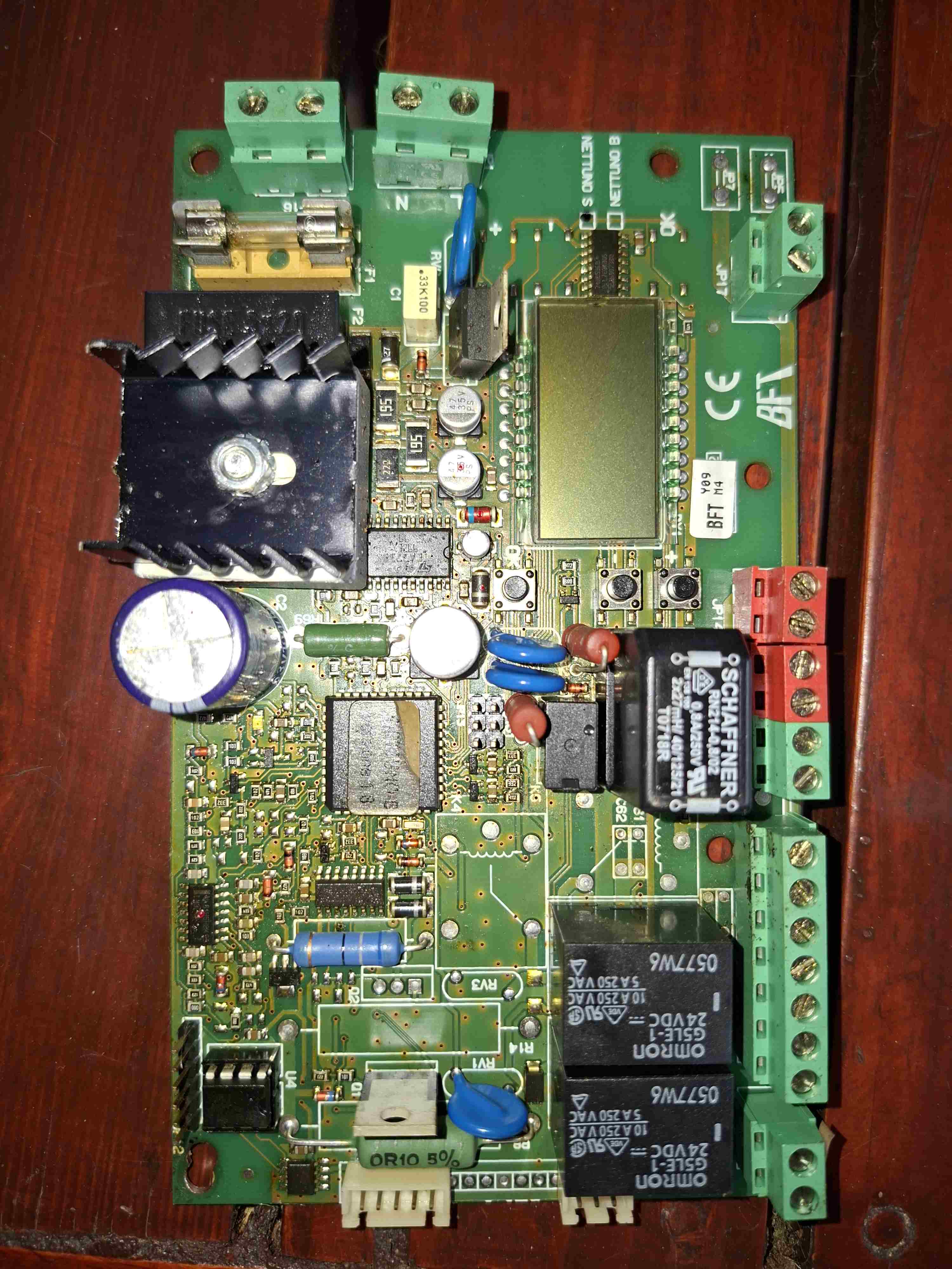

  1. Nell'ultima ora
  2. riosbiles
    Scheda BFT fastnet Cancello scorrevole
    Buongiorno a tutti sono alle prese con le bizze di questa scheda bft fastnet ormai fuori produzione come tutti i suoi accessori. La problematica è che di punto in bianco cessa di funzionare sia da radiocomando che dalla.chiave dopo 2/3 giorni ritorna a funzionare solo con la chiave perche ha sprogrammato tutti i radiocomandi. Magari a qualcuno è succeda la stessa cosa e può essere d'aiuto. Grazie
  3. Il tuo modello è per esterno e senza canna.
  4. lostpeace
    modulo wifi aermec
    Sarà, ma c'era aperto un altro post su Facebook del mio stesso identico modello, ho letto di tutto e di più, ma nessuno sapeva dov'era questo attacco o questo cavo, dubito che se era in bella vista come sostieni nessuno lo abbia trovato, secondo Aermec dovevo chiamare un tecnico con spesa minima da 50 € in su,invece dovrebbero pensare a fare delle istruzioni comprensibili per un prodotto venduto a una cifra non certo modica e plug and play, o inserirlo di default
  5. Non penso sia affatto possibile lo scarico fumi siano le alette abbassate del fronte della caldaia, va bene che il ventilatore spinge lui i fumi quindi non serve il tiraggio verticale, ma sono sempre caldi, farebbero diventare rovente tutto il coperchio.
  6. mithe
    Problema apertura portone
    Ciao Roby fatto il ponte e funziona tutto perfettamente grazie
  7. UABC80
    Bosch serie 6 E04
    La NTC è sulla resistenza; qui ci sono i valori che dovresti misurare: La resistenza di riscaldamento dovrebbe misurare circa 20Ω
  8. In realtà non credo sia lo stesso manuale del mio modello. Quello che io in quella pagina è diverso (credo che sia quello da interni), e sullo schema la bocchetta è indicata come "Collettore dei prodotti della combustione". Il manuale del mio dovrebbe essere questo: https://www.schede-tecniche.it/manuali-uso-scaldabagni/Bosch-libretto-istruzioni-scaldacqua-a-gas-Therm-4600S-O.pdf
  9. ah magari hai ragione, io ho guardato il manuale del prodotto https://media.adeo.com/marketplace/LMIT/35199836/526745.pdf ma in effetti la bocchetta non è indicata, si parla solamente di canna sdoppiata o concentrica. Sentiamo chi ne sa più di noi...
  10. Oggi
  11. Paxman
    forno samsung non da segni di vita.
    grazie ho ordinato il termico e anche il diodo per quello che costa. fine settimana che arrivano vi aggiorno grazie sempre
  12. Leone2285
    forno samsung non da segni di vita.
    Quindi il termostato si è rotto e va cambiato. Una volta montato potrai stabilire se il danno era circoscritto al solo termostato. Prendi quello da 250V 16A e temperatura identica o prossima ai 130 gradi.
  13. Non me ne intendo neanche io, ma penso che lo scarico sia quella bocchetta superiore che si intravede nella foto del balcone da sotto casa. Qui si nota leggermente meglio, ho fatto screenshot da un video:
  14. Io non capisco una cippa di caldaie, ma guardando le foto mi chiedo: non c'è uno scarico fumi? senza scarico la caldaia rischia di respirare i fumi combusti, e non mi sembra una grande idea. Ma, ripeto, non ci capisco nulla...
  15. Nik-nak
    forno samsung non da segni di vita.
    Da service manual Samsung di un modello simile: https://www.manualslib.com/download/2779654/Samsung-Nv75n7570rs.html I termostati sono dei normalmente chiusi
  16. Leone2285
    Generatore eolico
    Seguo alcuni canali sulle rinnovabili con persone che stanno tentando di passare off grid ed alcune già lo sono. Non è facile però con spirito di adattamento c'è chi ci riesce. Non so quanto sia legale ma sono impianti realizzati in fai da te e con dietro anni di studio e di prove. Fondamentalmente questi impianti sono basati sul fotovoltaico. Qualcuno, non molti per la verità, ha implementato l'impianto con dei generatori eolici ad asse orizzontale. L'obiettivo era quello di avere una diversificazione della fonte di approvvigionamento che consenta di passare la nottata nei giorni meno propensi alla produzione fotovoltaica. Forse perché associato ad una gestione personale della realizzazione e della manutenzione dell'impianto la maggior parte delle persone era sicura del rientro delle spese in pochi anni e quindi di un investimento economicamente vantaggioso.
  17. Alessio Menditto
    Generatore eolico
    Si però se una serata in pizzeria o al ristorante prendendo il minimo indispensabile, ti fa spendere 30 euro, il risparmio mancato o la spesa in più (ad esempio per ogni pieno si perdono dieci, 20 euro rispetto a quando costava meno), basta poco in realtà per pareggiare.
  18. Leone2285
    Generatore eolico
    Diciamo Alessio che siamo una generazione che sta vivendo al di sopra delle proprie possibilità.
  19. Leone2285
    Generatore eolico
    Però quella tassa la paga anche chi non ha l'impianto fotovoltaico in casa. Io intendevo una tassa solo per il possesso di un impianto a energia rinnovabile in casa.
  20. zanellatofabio
    Twincat3 array di Union e link a un I/O
    Ciao, io non uso twincat ma so che somiglia a codesys. Non avendo il file gsdml che usi tu, ho fatto una prova con un device che conosco, un inverter danfoss FC280 con una mappatura di 10/10 word di scambio. Ho usato UINT e non BYTE perchè il device usa UINT ma credo sia lo stesso applicando il concetto ai byte del tuo caso. nella mappatura del device ho mappato gli ingressi su una variabile globale aUintIngressi : ARRAY [1..10] OF UINT ; //mappatura ingressi profinet vedi immagine allegata. il mio tipo di dati usa gli UINT: TYPE U_UintReal : UNION rValue : REAL; aUint : ARRAY[1..2] OF UINT; END_UNION END_TYPE --------------- nel POU PROGRAM POU VAR ricezione : ARRAY[1..5] OF U_UintReal; END_VAR --------------- //su twincat si usa MEMCPY invece in codesys è SYSMEMCPY MEMCPY(ADR(ricezione), ADR(aUintIngressi), SIZEOF(aUintIngressi));
  21. Alessio Menditto
    Generatore eolico
    In economia domestica, anni fa quando la squola funzionava bene, insegnavano che le uscite non possono superare le entrate. Se tutto sta aumentando, le entrate sono sempre uguali e non si vuole tagliare niente, i conti non possono tornare. In apparenza tornano perché adesso ti fanno un prestito di 50 euro per comprare il frullatore, spendiamo soldi che non abbiamo. Questa caldissima estate si sono usati ì clima allo sfinimento, le bollette energetiche sono aumentate per le guerre, ma nessuno ha rinunciato a raffreddarsi, come nessuno rinuncerà questo inverno a scaldarsi, poco importa se le bollette da infauste previsioni degli addetti ai lavori aumenteranno fino al 50%. Ci sarà un momento che bisognerà adattarsi per forza.
  22. Leone2285
    Tecnica Pwm
    Avendo delle buone basi avrai meno difficoltà ad affrontare questa sfida. Però mi chiedo queste università che fondano la preparazione solo sulla teoria a cosa servono?
  23. Buongiorno a tutti! Al momento questa è la situazione del mio impianto idrico (allegato 1 situazione attuale). Ho la possibilità di avere acqua da una fonte gratuita (da cui arriva con poca pressione), sulla quale è stata attaccata in diretta una pompa di rilancio che va ad alimentare le 2 linee del giardino. La linea del giardino 2 è quella più problematica, in quanto ha una centralina di irrigazione (10 zone, di cui di gocciolanti e 8 settori di irrigazione prato) e poi alcune baionette per prelievo diretto dell’acqua (come ad esempio per rabbocco piscina). Per quanto riguarda il collegamento elettrico della pompa di rilancio, è stato installato un relè collegato alla centralina di irrigazione, che fa partire la pompa ogni volta che una delle elettrovalvole viene aperto. Nel caso in cui venga aperta una delle baionette, la pressione dell’acqua senza la pompa è comunque sufficiente per l’utilizzo che ne devo fare. Questo collegamento è stato fatto dal momento che, avendo provato a collegare la pompa facendola partire ogni volta che veniva aperta l’acqua, abbiamo notato che la stessa non staccava una volta chiuso il rubinetto, forse per qualche micro perdita presente nella linea del giardino o per la sua lunghezza elevata. Forse vista la siccità e la scarsità di acqua di questo periodo, capita a volte che la pompa vada a risucchiare tutta l’acqua presente nell’impianto della fonte e pertanto l’acqua non arriva più per qualche ora e la pompa va in blocco di protezione (grazie alla presenza di un press control). Questo succede soprattutto per 2 settori dell’impianto di irrigazione che sono sotto la linea Giardino 2, 1 ala gocciolante (purtroppo) molto lunga e una zona di irrigazione prato con più irrigatori degli altri. Il tutto credo sia dovuto alla scarsa portata della fonte che non riesce a soddisfare la richiesta di acqua della pompa. Il rubinetto con il quadrato nero serve in caso di completa assenza di acqua proveniente dalla fonte e utilizzo dell’acqua dell’acquedotto per irrigare il giardino, ma di regola è sempre chiuso. Possibile soluzione (Allegato 2) Ho pensato che una possibile soluzione potrebbe essere l’installazione di una cisterna (idea era da 3000 lt), che viene alimentata in continuo dalla fonte esterna (fino a chiusura automatica con galleggiante) e poi lo spostamento della pompa vicino alla cisterna e il rilancio dell’acqua della pompa sulle 2 linee esterne del giardino. Dal momento che la pompa si attiva solo con l’ok della centralina di irrigazione, che immagino che l’acqua proveniente dalla cisterna, senza l’ausilio della pompa, non abbia alcuna pressione e poiché io ho comunque bisogno di avere l’acqua che passi direttamente sulle linee giardino per poter utilizzare le baionette, ho pensato di far inserire due bypass a T (indicati con il numero 1 e 2) per fare in modo che le baionette siano comunque sempre alimentate, anche con la pompa spenta. Mi sorge il dubbio che sia necessario installare qualche valvola di non ritorno per evitare che ci creino problemi e chiedo pertanto consiglio a voi esperti se il mio ragionamento può filare oppure se sto sbagliando qualcosa.
  24. Ho questo scaldabagno esterno dal 2018, installato su un balcone a Milano esposto a ovest-sud/ovest, quindi al sole quasi tutto il pomeriggio Da qualche anno ha cominciato a darmi, all'inizio saltuariamente, ma ora sempre più spesso, l'errore CF. Praticamente lo scaldabagno si spegne e sul display lampeggia questo errore. Basta spegnerlo e riaccenderlo per risolvere (almeno temporaneamente) il problema. uest La cosa fastidiosa è che capita praticamente solo nel bel mezzo di una doccia, sembra quasi lo faccia di proposito 😁 Più di un anno fa ho provato a chiamare un tecnico (chiamando la stessa ditta che nel 2018 me lo installò e che allora era l'assistenza ufficiale Bosch), che, alla modica cifra di 95€ per l'uscita, non ha saputo dirmi altro che si stava rompendo, perché secondo lui c'era una perdita, dato che ha trovato un'ossidazione su un connettore esterno e anche una all'interno. Io l'ho fatto vedere anche un'altra persona, che mi ha detto che non c'è alcuna perdita, l'ossidazione esterna è dovuta alla pioggia che arriva direttamente sul cavo e la macchiolina interna sembra una cosa vecchia ed isolata (non credo neanche che sia un ossidazione). Queste le foto del connettore: Questa invece delle presunte macchie interne, che non sono minimanente cambiate da più di 1 anno: Secondo lui una perdita interna ha cominciato ad ossidare il tubo ed era gocciolata sul connettore esterno. In meno di 5 minuti la sua diagnosi è stata questa, nessun riferimento al perché si verificasse questo errore e come risolverlo. Ovviamente aveva uno scaldabagno già pronto per la sostituzione e facendolo subito avrei pagato meno che richiamandoli più avanti: ho rifiutato e la cosa è finita lì. Da quello che leggo tale errore dovrebbe riguardare i gas di combustione, e sul manuale viene riportato solo questo: In alcuni forum stranieri, fanno riferimento ad problema di calore interno o al sensore di temperatura difettoso, ma io non me ne intendo proprio. Il mio dubbio è che lo scaldabagno sia stato installato troppo in alto e a ridosso del tendone a cappottina, ma è solo un mio sospetto. Comunque appena installato, non capitava o non così spesso almeno. Sono all'ultimo piano, sopra di me quindi non ho altri balconi e il tetto è cortissimo. Altra cosa che ho notato, è che col tendone chiuso, l'errore sembra capitare più di frequente. Sapete consigliarmi qualcosa a riguardo per evitare che lo scaldabagno vada in blocco così spesso? A parte questo, funziona perfettamente. Allego qualche foto per mostrare come e dove è installato lo scaldabagno. A parte le foto che mostrano l'interno, il resto sono di 1 anno fa o più.
  25. giorgio17
    Generatore eolico
    E' già tassato,in bolletta c'è già una voce per i contributi per impianti fotovoltaici,e quando la rete non può trasportare o distribuire tutta l'energia rinnovabile che viene prodotta in un determinato momento, e con il solare e l'eolico non è facile fare stime precise, perché la quantità è comunque variabile, agli impianti viene ordinato di ridurre o addirittura interrompere la produzione e dunque ai produttori spetta un indennizzo, calcolato sul prezzo orario dell'energia.Indovina un pò chi paga?
  26. TEK ONE E-S916 – istruzioni corrette per la programmazione Attenzione: le istruzioni presenti nel manuale fornito con alcuni esemplari e quelle reperibili online possono essere errate o riferirsi a un modello diverso. Il TEK ONE E-S916 ha una particolarità non segnalata nel manuale di istruzioni: sotto alcuni tasti sono stampati, in caratteri molto piccoli e poco visibili, i nomi di alcune marche di apparecchi TV. La programmazione avviene utilizzando il tasto associato alla marca del proprio televisore. Procedura Individuare sul telecomando il tasto sotto il quale è indicata la marca del proprio televisore. Puntare il telecomando verso il televisore. Premere contemporaneamente SOURCE + POWER. Tenere premuti i due tasti finché il LED del telecomando rimane acceso fisso. Rilasciare i due tasti. Premere il tasto corrispondente alla marca del televisore. Premere nuovamente SOURCE per confermare. Il telecomando è ora programmato. La procedura è stata verificata con successo su due televisori Samsung: Samsung UE32EH4003 Samsung UE40EH5300PXZT In entrambi i casi il telecomando funziona normalmente. Importante Non confondere questo telecomando con altri prodotti che riportano la sigla E-S916. Online è facilmente reperibile anche un Chunghop E-S916 specifico per Sony, che è un modello diverso e utilizza procedure differenti. Le istruzioni riportate sull'etichetta adesiva attaccata sul retro del telecomando sono sbagliate (set+power poi ch+ oppure ch-) probabilmente si riferiscono ad un modello di telecomando diverso.
  27. In un edificio a due piani ci sono tre appartamenti su una scala e un altro appartamento confinante, al civico successivo, con un campanello separato e nessun citofono. L'impianto citofonico è Elvox degli anni '80: cornette 1/019, posto esterno 930A e alimentatore 831. Da un po' di anni nel posto esterno non si sente la voce del posto interno. Nel posto interno si sente la voce di chi parla al campanello e non c'è neanche il ritorno del microfono della cornetta. Davo per scontato che fosse un problema della mia cornetta ma anche la vicina ha la stessa situazione quindi immagino che il problema si altrove. I collegamenti nella cornetta sono quelli in foto Il pulsante apri-porta è a muro e non sulla cornetta, così come la suoneria. Il posto esterno è questo: Stranamente nell'armadio delle scale ci sono due alimentatori, non capisco il perché: Ieri volevo dare un'occhiata ma appena ho provato a sfilare la copertura è saltato un magnetotermico, con un bel lampo anche, e ho pensato di aspettare a metterci mano. Cosa posso fare per provare a trovare il guasto? Secondo voi perché ci sono due M831?
  1. Carica più attività
