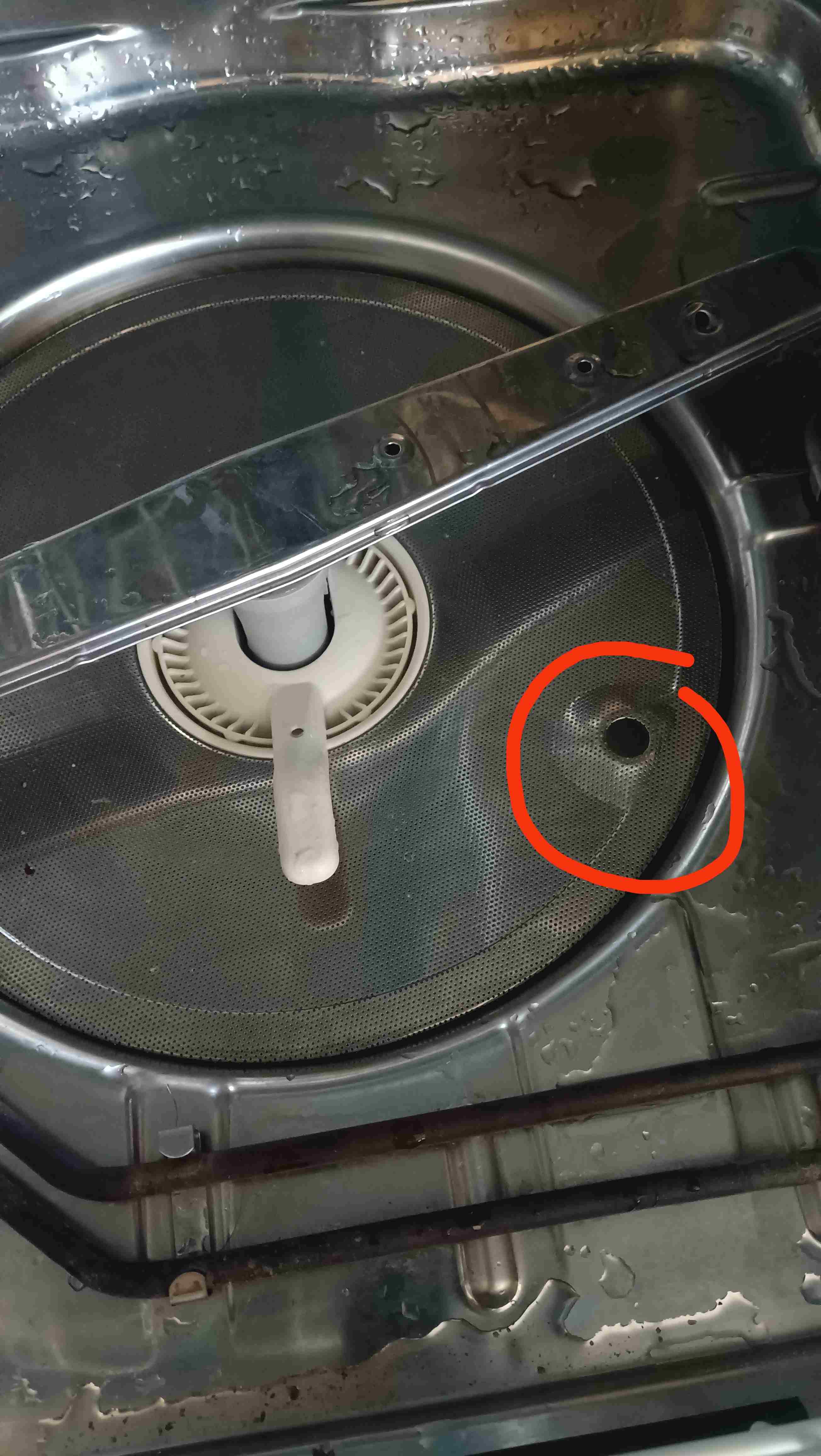

Amplificatore con Massa Segnale.. flottante
Riccardo Ottaviucci ha risposto a spippolone alla discussione in Radio - Stereo - Autoradio - HiFi - CD - DVD
delle vecchie lire ovviamente! 🤣 -
Problemi con scarico, errore "P" a fine lavaggio - Rex Techna IT963 WRD
wilb96 ha risposto a wilb96 alla discussione in Lavastoviglie
La ringrazio. Ho smontato la pompa ed entrambe le giranti erano in perfette condizioni. Ho rimontato il tutto quindi senza trovare alcunché di particolare e ho fatto fare diversi lavaggi intensivi a vuoto. È uscita un po' di sporcizia ma nulla che giustificasse il problema. Ora però sembra riuscire a terminare i programmi. Tuttavia, tempo fa mi si era rotto un beccuccio sul filtro grande e mi era rimasto il buco (vedi foto). Di conseguenza il filtro forse non ha funzionato come doveva e si è accumulata sporcizia dal buco. Come posso fare per chiuderlo? Grazie mille -
Amplificatore con Massa Segnale.. flottante
Livio Orsini ha risposto a spippolone alla discussione in Radio - Stereo - Autoradio - HiFi - CD - DVD
Scusa ma l'ingresso è diretto sulla grigla controllo del primo triodo? C'è un accoppiamento in continua senza alcun condensatore di accoppiamento? Mi sembra molto strano. Quando l'ingresso è chiuso sul suo pre c'è ancora il rumore? Ripeto quanto ho scritto prima: Forse hai esagerato con gli zeri😃 Se fosse vero costerebbe come 2 ferrari nuove. Comunque molti dei componenti così detti esoterici, lo sono solo nel costo. Negli ampli a valvole quello che fa la differenza tra un aplificatore buono ed uno eccezionale sono i trasformatori di uscita. Io sono da sempre un estimatore dei McIntosh. Li vedi che la componentistica è veramente di altissima qualità e soprattutto i trasformatori di uscita, sono una vera opera d'arte. Poi rtutto è studiato, provatro e verificato compreso il miglior layout. Un McIntosh nuovo costa qualche migliaio di euro, ovvero un cifra a 3 zeri. (all'incirca come una Panda in offerta😊) -
Livio Orsini ha iniziato a seguire LG NanoCell 55 pollici smart TV 55SM8200PLA. Non si accende
LG NanoCell 55 pollici smart TV 55SM8200PLA. Non si accende
Livio Orsini ha risposto a rafalfa alla discussione in Apparati, Schemi & circuiti
Se vuoi risposte devi aprire la discussione nel forum TV sezione LG. -
hmvago ha aderito alla comunità
Sostituzione vecchio citofono Urmet Vedette con 1130/16
Roberto Garoscio ha risposto a Brazil90 alla discussione in Citofoni, videocitofoni e intercomunicanti
V3 e V4 vanno uniti tra loro come le calze, isolando il conduttore centrale dalla calza. -
Urmet 1204 pinout
Roberto Garoscio ha risposto a UplcU alla discussione in Citofoni, videocitofoni e intercomunicanti
Mi dispiace ma non conosco Ring. -
Perdita IGNIS K PIÙ AWL 394/1
Ciccio 27 ha risposto a Matteo 88 alla discussione in Lavatrici - Asciugabiancheria
Anche se non fosse, si risolve. Comunque metti un cavo di alimentazione bello grosso, oppure una resistenza da massimo 1500 watt, altrimenti bruci l'introvabile timer. 😉 -
Due piccoli dubbi su prese in parallelo e su distinzione neutri linee diverse
andreacos92 ha risposto a andreacos92 alla discussione in Altri argomenti elettrici
Grazie mille a tutti per gli spunti, sempre molto utili. Facendo solo qualche lavoretto ogni tanto in casa come "hobby" sono sempre molto utili e ben accetti e si impara sempre qualcosa. Tornando al primo quesito in apertura discussione, qualcuno sa darmi un parere se tra le due soluzioni di prese in parallelo (immagini 1 e 2) ce n'è una preferibile, oppure se sono del tutto equivalenti e magari si può scegliere solo in base alla comodità di passaggio dei fili? -
Upgrade citofono: da Elvox 1/005 a BT334262 + Ring intercom audio
Ale B ha risposto a Ale B alla discussione in Citofoni, videocitofoni e intercomunicanti
grazie Maurizio per la risposta! Con l'altro pulsante accendo la luce delle scale condominiali. Per la porta d'ingresso dell'appartamento abbiamo un campanello con suoneria mentre il campanello del portone condominiale ha un ronzatore. Sai dirmi come posso fare a capire se è compatibile con l'intero sistema? Nel caso fosse troppo complicato farò il reso. Grazie ancora! - Oggi
ePlan P8 Modulo Morsetti
Operational Amplifier ha inserito una discussione in Programmi per disegno elettrico
Buongiorno a Tutti e Buon Anno, Utilizzo ePlan P8 2026 (Basic) con modulo per le valutazioni dei morsetti F12_003, questo modulo non mi entusiasma particolarmente, esistono dei moduli più grafici per rappresentare la morsettiera...? -
Urmet 1204 pinout
UplcU ha risposto a UplcU alla discussione in Citofoni, videocitofoni e intercomunicanti
Roberto, seguendo le tue indicazioni : R2= +18V R1= -18V e comune. AeB= segnale video differenziale CA= chiamata, audio e apertura ho collegato al morsetto CA sia la chiamata che l'apertura del Ring. Secondo te posso collegarci anche i fili AudioIN e AudioOUT del ring per prendere anche l'audio ? -
Quale interruttore per piano induzione
maxlugaresi ha inserito una discussione in Quadri elettrici civili e terziario
ciao a tutti, è da qualche settimana che il piano induzione mi fa saltare la corrente quando lo accendo (già all'accensione senza accendere le piastre). Adesso è collegato senza linea dedicata e volevo metterlo nel quadro generale sotto una sua linea dedicata. Ho visto che consigliano un Tipo F, ma deve essere obbligatoriamente MTD o basta solo MT? Questo lo andrei collegare sotto il salvavita Bticino con riarmo automatico, a cui sono già collegati 2 MT uno per il piano terra e giardino e 1 MTD Tipo F che fa il primo piano e i condizionatori. Per quanto riguarda la sezione dei cavi, visto che il piano l' ho limitato a 2.6Kw è meglio comunque stendere una sezione di almeno 4 o potrei farla anche da 2.5? grazie! -
Scaldino gas, scintille continue e blocco
Stefano Dalmo ha risposto a Cosimino75 alla discussione in Scaldabagno - Stufe - Condizionatori/Deumidificatori portatili
Il regolamento vieta accodarsi ad altre discussioni . Apri sempre una tua discussione . O gli mandi un messaggio privato . utilizzano la messaggistica del forum . -
Perdita IGNIS K PIÙ AWL 394/1
UABC80 ha risposto a Matteo 88 alla discussione in Lavatrici - Asciugabiancheria
Per i video bisogna caricarli da qualche parte (YouTube, etc) e mettere qui i link -
Videocitofono 344782
Mauro7 ha risposto a Mauro7 alla discussione in Citofoni, videocitofoni e intercomunicanti
Gentile Maurizio, leggendo spesso sul forum continuo a pensare che lei sia un grande. Preparato rapido e disponibile. Sono sincero mi chiedo se ha senso spendere tutti questi soldi o optare per relè e tasti non collegati al citofono sia per portoncino che per carraio. Magari prendendo uno di quei kit per la grande distribuzione (che so che non ama) che già di per se sono collegabili senza extra a carraio e serratura pedonale. Se posso chiedere un consiglio spassionato, cosa ne pensa e perché dovrei invece mantenere i prodotti che ho acquistato? P.s. ha ragione il posto interno e il 344682, pardon -
Federico991 ha aderito alla comunità
Scaldino gas, scintille continue e blocco
Olti02 ha risposto a Cosimino75 alla discussione in Scaldabagno - Stufe - Condizionatori/Deumidificatori portatili
A me mi va in blocco dopo le prime 3 scintille o presunte perché non le vedo , e mi mostra la spia lampeggiante per 3 volte. Signor Cosimo lei ha cambiato candelette e scheda alimentazione?per scheda alimentazione intende la scheda elettronica (madre) o scheda accensione a lato ? -
Olti02 ha aderito alla comunità
Perdita IGNIS K PIÙ AWL 394/1
Matteo 88 ha risposto a Matteo 88 alla discussione in Lavatrici - Asciugabiancheria
La lavatrice spiana bene... Solo che non riesco ad allegarti un video per mostrare il tipo di problema... -
Pulsanti a "peretta" in camera da letto
drn5 ha risposto a Adr1 alla discussione in Installazione impianti elettrici civili e terziario
Per un eccesso di zelo potresti portarci il 12V dei campanello/tirello bagno per comandare il passo-passo di accensione luci. A quel punto il bellissimo cavo attorcigliato in stoffa/juta farebbe il suo "figurone". -
Perdita IGNIS K PIÙ AWL 394/1
Matteo 88 ha risposto a Matteo 88 alla discussione in Lavatrici - Asciugabiancheria
Ma sono sicuro che il problema sia quello... Spero sennò mi tocca buttarla... -
Ring Intercom su Urmet 1133/15
Ggiovanni ha risposto a AntonioP.78 alla discussione in Citofoni, videocitofoni e intercomunicanti
Nell'ultima foto che hai inviato vedo solo 3 cavi del ring collegati al citofono, di cui uno in un morsetto vuoto. I cavi da collegare affinchè funzionino tutti e 3 i circuiti (fonia, apertura e chiamata) in un impianto 4+n sono sempre 5. Puoi mandare una foto dei colelgamenti di risoluzione sufficiente per fare lo zoom? -
Ring Intercom su Elvox ART 900-902 (cicalino esterno)
Ggiovanni ha risposto a captec alla discussione in Citofoni, videocitofoni e intercomunicanti
Ma hai ancora una foto del vecchio citofono con il ring audio in cui funzionavano solo la chiamata e l'apertura? Non vorrei che hai saltato qualche collegamento o bypassato qualche cavo quando li hai sostituiti. Puoi mandarci una foto dell'attuale collegamento e dello schema di collegamento che ti suggerisce la app di Ring? -
Nuova lavastoviglie: Miele, Bosch o Asko?
Ganimede77 ha risposto a Thomas24 alla discussione in Lavastoviglie
La mia base ha due altezze, io lo tengo basso perchè ho sempre teiere grandi o piattti nel cesto sopra -
Amplificatore con Massa Segnale.. flottante
spippolone ha risposto a spippolone alla discussione in Radio - Stereo - Autoradio - HiFi - CD - DVD
Grazie per le risposte.. Il finale è un finale di alto livello roba che usata costa 6 zeri ha diversi trasformatori, il discorso della "massa" flottante lo fanno per evitare loop di massa, infatti lo zero volt è isolato dal telaio. Anche la boccola di ingresso è isolata dal telaio, la sensibilità di ingresso è data per 1 volt e l'impedenza di ingresso 100Kohm ma in ingresso c'è una resistenza da 300K quindi ... speravo in un tuo intervento Livio, sicuramente hai l'esperienza per far luce. Ho ricavato lo schema della valvola di ingresso, spero di non aver fatto errori. Se la tolgo il rumore sparisce quindi è li in danno.. ma sono resistenze e 3 condensatori.. sicuramente mi sfugge qualcosa. Ci sono anche le tensioni.. con l'ingresso cortocircuitato. Il terminale marcato come SKEAKER è un feedback che viene dal positivo delle casse. I filamenti sono alimentati in continua sia la 6SN7 che la 2A3 hanno alimentazioni separate. La 6SN7 è già stata sostituita. Anche se vado a toccare con l'oscilloscopio sul filamento ho controllato il ripple che è 1 volt pep si sente ronzio come toccare l'ingresso con un dito. La "massa" isolata dal telaio .. continua anche alle 2 A 3 e alle 845, il telaio è collegato a terra. Condensatori e resistenze verificati.. è un rompicapo. -
Pulsanti a "peretta" in camera da letto
Adr1 ha risposto a Adr1 alla discussione in Installazione impianti elettrici civili e terziario
proverò a vedere dal rivenditore che tipo di cavo ha da proporre. Sostanzialmente serve un cavo molto flessibile e possibilmente che non diventi oscenamente sporco in pochi giorni -
Pulsanti a "peretta" in camera da letto
reka ha risposto a Adr1 alla discussione in Installazione impianti elettrici civili e terziario
se vimar le fa e vende ancora dubito siano fuori norma. che siano desuete ok, vietate non l'ho mai sentito
