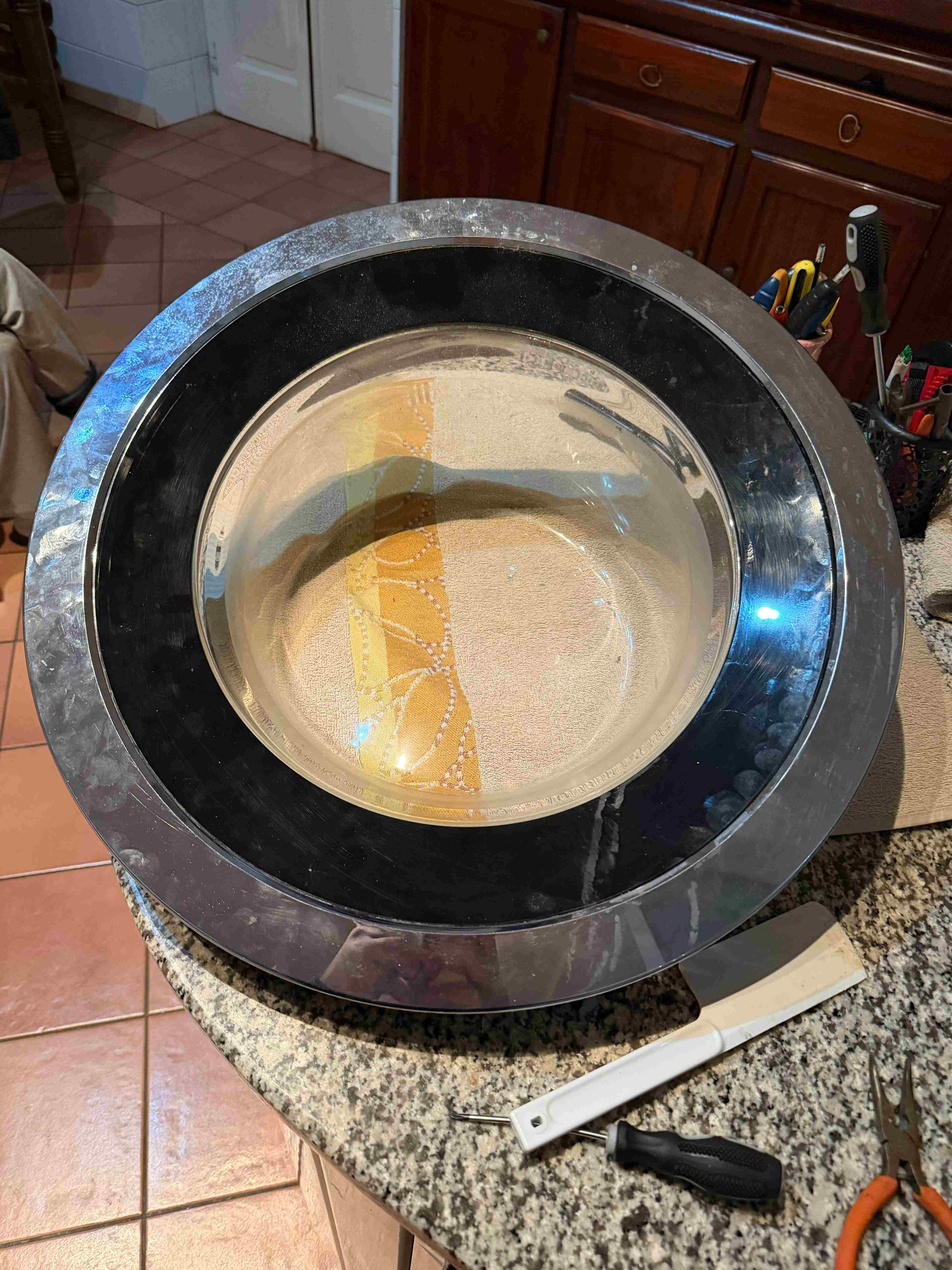

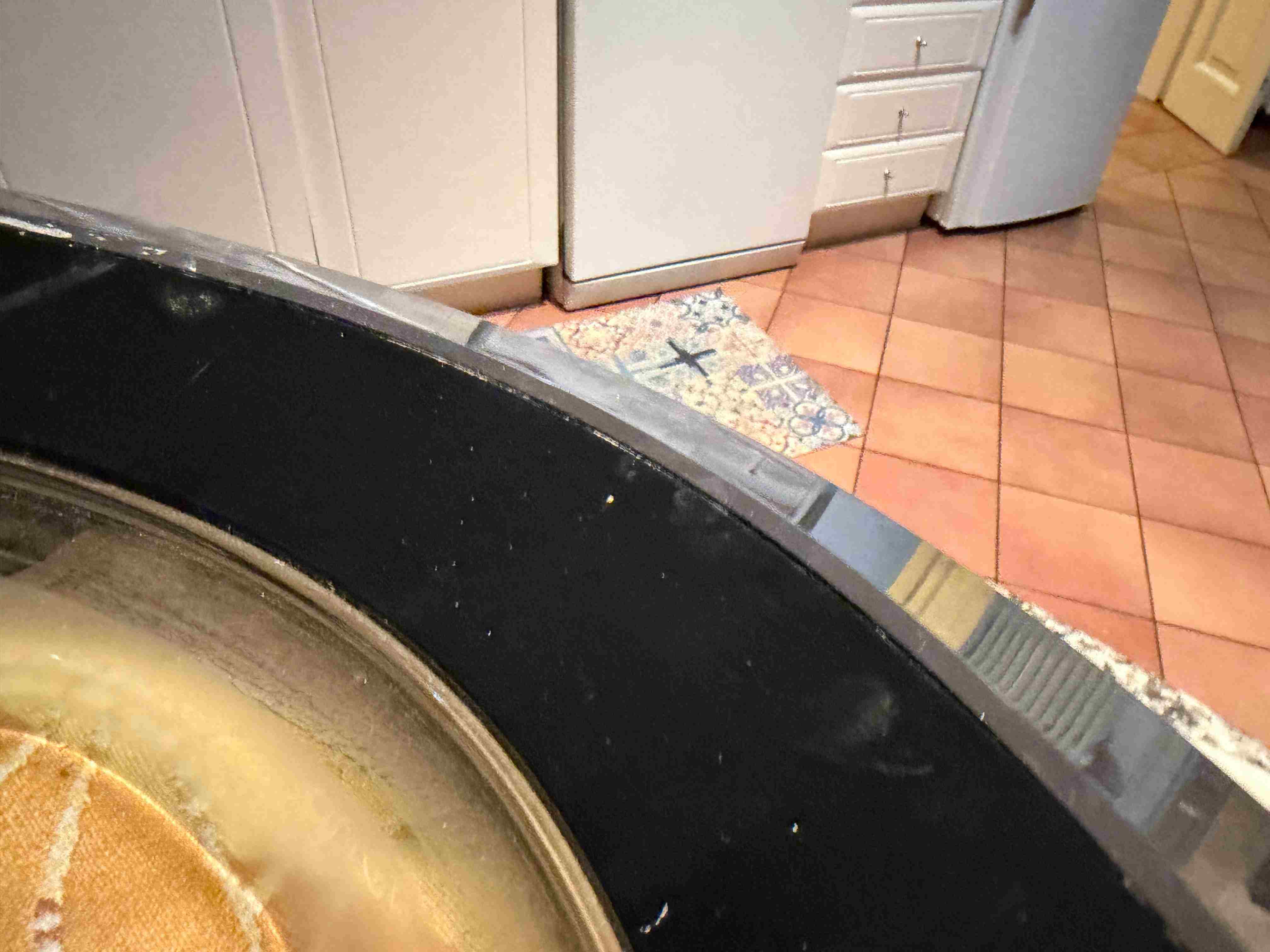

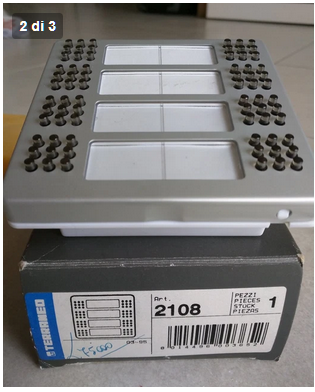

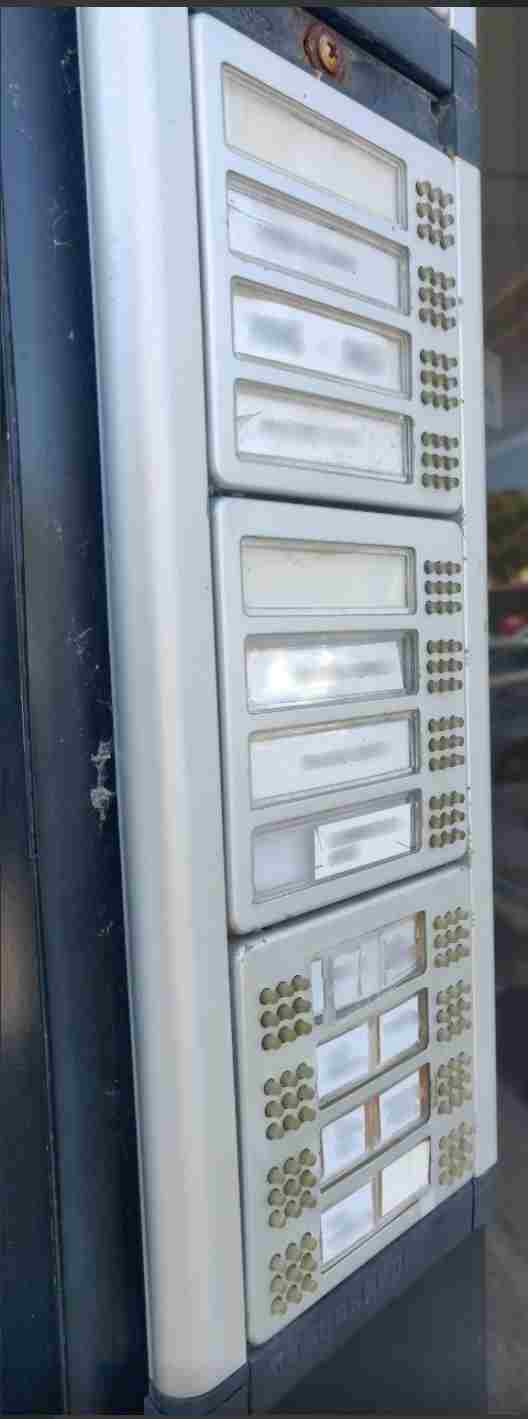

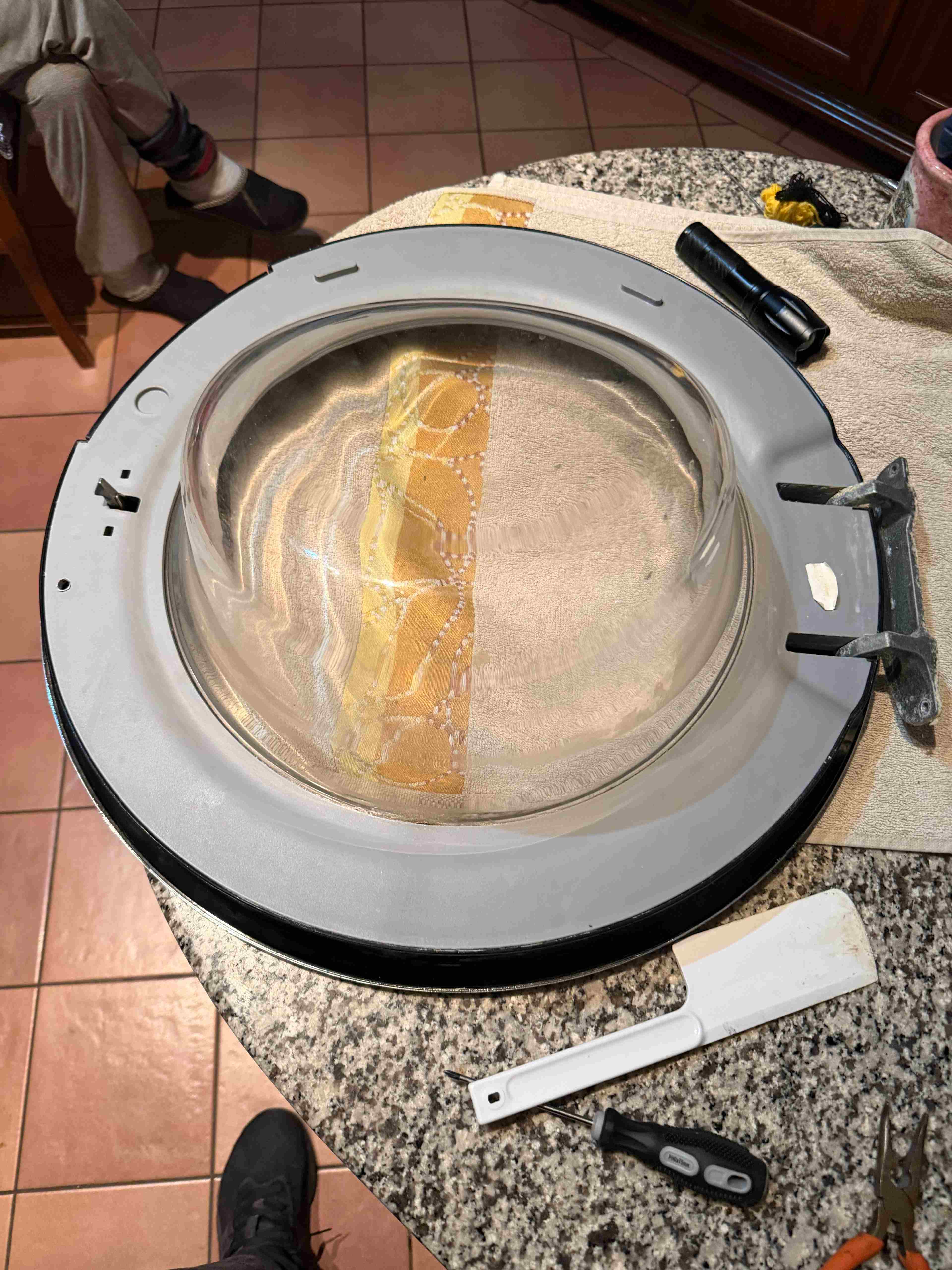

SCHEDA ALIMENTAZIONE PER TV PHIKIPS 32PFL5007/12
nmarziano ha risposto a nmarziano alla discussione in Altre marche TV
Si brucia il fusibile. penso che ci sia un problema un problema sul ponte nella zona " attentione live parts" Ti ringrazio molto e si stato veramente gentile. Saluti Nicola -
PRESA NON FUNZIONA CON SDOPPIATORE
rubio2002it ha risposto a Lucaw alla discussione in Altro su impianti elettrici civili
No, sarebbe come inserire di nuovo una tripla ed alimentare il secondo utilizzatore sotto dimmer -
SCHEDA ALIMENTAZIONE PER TV PHIKIPS 32PFL5007/12
nmarziano ha risposto a nmarziano alla discussione in Altre marche TV
Come si aple l'oblo di una beko?
marcocasco ha inserito una discussione in Lavatrici - Asciugabiancheria
Ciao a tutti non riesco ad aprire l'oblo della beko per cambiare la maniglia, l'ho smontato dalla lavatrice ma non capisco se sia a pressione, incollato o altro non c'è verso che cede e non ci sono viti a vista. Ho provato a forzare la parte esterna in plastica metallica ma poi non è più tornato aderente alla parte nera ed ho evitato di forzare ulteriormente -
PRESA NON FUNZIONA CON SDOPPIATORE
Lucaw ha risposto a Lucaw alla discussione in Altro su impianti elettrici civili
Non posso ponticellare i cavi dalla presa presente? Certo -
PRESA NON FUNZIONA CON SDOPPIATORE
ALLUMY ha risposto a Lucaw alla discussione in Altro su impianti elettrici civili
Bene. Importante anche rispettare la sezione dei cavi, se la presa che metterai è da 16A. E ovviamente non dimenticarti del cavo per la messa a terra. 😉 -
PRESA NON FUNZIONA CON SDOPPIATORE
rubio2002it ha risposto a Lucaw alla discussione in Altro su impianti elettrici civili
Come lo colleghi? Dovresti mettere ulteriori fili. -
PRESA NON FUNZIONA CON SDOPPIATORE
Lucaw ha risposto a Lucaw alla discussione in Altro su impianti elettrici civili
Si, o tolgo il dimmer, ma fa comodo perché è una lampada da lettura quindi regolarla é utile, credo che aggiungerò un altro frutto presa al modulo. -
Domanda basica su cambio vecchio differenziale
pinballwizard ha risposto a pinballwizard alla discussione in Quadri elettrici civili e terziario
Domani procedo all'acquisto! Poi devo capire cosa fare però, nella mia testa ora ho visto che ci sono tre scatole di derivazione nella stanza incriminata e visto che nessun carico sembra il colpevole dovrò finire lì: - Aprirle - Sezionare le derivazione ( e vedere se con qualche sezione il differenziale sta su...) - Capire meglio la perdita con uno strumento migliore, anche se poi non so bene come rincorrerla nel caso Ho una presa antenna anche che è alimentata dal piano alto, mah magari non ho fatto la prova staccando solo quella...ma dubito... Grazie ancora @piergius! - Oggi
Montante BTicino che non squilla
laplace82 ha risposto a laplace82 alla discussione in Citofoni, videocitofoni e intercomunicanti
Posto esterno Linea 3000, sorry. Ho un attuatore per la gestione luci. I tre 344522 hanno l'intercom avendo i 4 pulsanti configurazione, 344652 e 344252 no perché sono privi dei 4 pulsanti. Da lì M=3 sui tre 344522 e M=0 sugli altri 2. -
Domanda basica su cambio vecchio differenziale
piergius ha risposto a pinballwizard alla discussione in Quadri elettrici civili e terziario
Su alixprs con 2÷3€ in più ti arriva entro 9÷ 13/12/25. - Ciao ! Così risolvi prima di Natale ! 🌲 -
Pulsantiera Terraneo 2253 - sostituzione
Maurizio Colombi ha risposto a lastway alla discussione in Citofoni, videocitofoni e intercomunicanti
Purtroppo di Tersystem è rimasto ben poco. O ti rivolgi al CAT BTicino della tua zona (che magari riesce a trovarlo al prezzo dello zafferano), o cambi tutta la pulsantiera (tra l'altro realizzata su misura e non in stile Tersystem), o recuperi solo 4 pulsanti degli 8 che hai a disposizione. -
Grazie Maurizio per la celere risposta. Sapresti anche consigliarmi qualcosa di semplice ed economico. Molti anni fa avevo installato per il piano sotto un Google Nest (era appena uscito), ma non vorrei una cosa cosí complicata. Grazie.
Toshiba R1500 - Disturbo incontrollato di fondo
Marco1461 ha risposto a Marco1461 alla discussione in Radio - Stereo - Autoradio - HiFi - CD - DVD
Intanto ti ringrazio. Vediamo se riesco a rintracciare i punti. -
Mistertv, le tensioni di lavoro sono presenti sulla T-con non credo sia un problema di PSU, per quando riguarda la riprogrammazione il file è presente sul sito ufficiale della Sony, per quello che dici di entrare nel menu service e ridare i parametri, se qualcuno può inviarmele penso di essere capace, di attrezzatura particolari per fare questa procedura di cosa c'è bisogno?
PRESA NON FUNZIONA CON SDOPPIATORE
rubio2002it ha risposto a Lucaw alla discussione in Altro su impianti elettrici civili
Togli il dimmer se ne puoi fare a meno -
PRESA NON FUNZIONA CON SDOPPIATORE
Lucaw ha risposto a Lucaw alla discussione in Altro su impianti elettrici civili
Urca, mi sa che è questo il problema…in effetti la presa é comandata da un interruttore con trimmer. E come posso fare per tenere la lampada e collegare alla presa un altro dispositivo? -
PRESA NON FUNZIONA CON SDOPPIATORE
Lucaw ha risposto a Lucaw alla discussione in Altro su impianti elettrici civili
Oddio, direi sì abbastanza regolare anche se a volte quando là si tiene in una certa posizione del varialuce qualche intermittenza della luminosità si nota, ma ho sempre pensato fosse colpa della lampadina. -
Montante BTicino che non squilla
Maurizio Colombi ha risposto a laplace82 alla discussione in Citofoni, videocitofoni e intercomunicanti
Partiamo dal chiarire per bene alcune cose: o si tratta di SFERA, o si tratta di LINEA 3000, non esiste Sfera 3000. Sarebbe opportuno vedere una foto... Questa configurazione si legge: 5 pulsanti di chiamata sul posto esterno, ognuno chiama un interno e solo quello. MOD 3 nel CLASSE 100 è l'intercom e non la gestione luci e serratura, non dici di avere nessun altro attuatore. Se accendi le luci con il citofono o se hai l'intercom andrebbe elencato nelle caratteristiche. A questo punto: togli tensione all'impianto togli tutti i configuratori con i numeri dalle posizioni N e P di tutti i posti interni e del posto esterno ridai tensione all'impianto e la chiamata esterna (che dici essere unica) chiamerà ed attiverà tutti i posti interni. P.S. se allo stesso momento suoneranno contemporaneamente tutti i posti interni, sono del parere che l'alimentatore non ce la faccia. Se non ho capito male sono 4 video e un audio che dovrai aiutare con almeno un paio di alimentatori locale. Questo è quanto. -
Termostato senza fili
Maurizio Colombi ha risposto a gianvi alla discussione in Componenti Riscaldamento
Certo che puoi, ha già alimentazione e contatto per il ricevitore. Addirittura ci sono apparecchi anche da appoggio. -
ALLUMY ha iniziato a seguire Test funzionamento IGBT
Se non ricordo male l'acronimo IGBT vuol dire Insulated Gate Bipolar Transistor, quindi è una sorta di ibrido tra un MOSFET e un Transistor. Dal datasheet viene dichiarata una Leakage current tra il Gate e l'emettitore di qualche centinaio di nA. Se provi a fare un conto a spanne, troverai una certa "resistenza" se metti la vge a +-20V. Credo che un comune tester manco ci riesca a misurarla.
Buongiorno a tutti. Avrei necessità di sostituire un cronotermostato in una mansarda, che è posizionato in un vano tenuto volutamente senza riscaldamento. Quindi è ovvio che in quella posizione non può fare il suo lavoro. La mia domanda è questa: attualmente arrivano 4 fili: 2 alimentano il termostato e 2 danno il consenso alla pompa della caldaia dedicata alla mansarda. Posso installare un termostato senza fili, collegando il ricevitore al posto del termostato esistente e installare il trasmettitore wireless nel vano dove vorrei controllare la temperatura. Scusate la domanda magari banale, ma vorrei evitare “disastri”. Grazie.
lastway ha iniziato a seguire Pulsantiera Terraneo 2253 - sostituzione
Pulsantiera Terraneo 2253 - sostituzione
lastway ha inserito una discussione in Citofoni, videocitofoni e intercomunicanti
Buongiorno a tutti. Mi trovo con una pulsantiera Terraneo / Bticino di questo tipo Avrei necessità di sostituire, con uno dello stesso tipo, il modulo con gli 8 pulsanti, ossia questo. Il codice è quello evidenziato in foto 2108, ma in rete non sono riuscito a trovare niente (anzi, se qualcuno che legge lo possiede, mi faccia sapere in privato). Pensavo quindi di sostituire placca porta moduli e pulsanti con qualcosa di compatibile di altra marca. Sapete darmi qualche dritta? Grazie in anticipo! -
Partenza ritardata Asko W2084CW3
Ciccio 27 ha risposto a brottollo alla discussione in Lavatrici - Asciugabiancheria
Hai modo di osservare come si comporta in quei momenti? -
Montante BTicino che non squilla
laplace82 ha risposto a laplace82 alla discussione in Citofoni, videocitofoni e intercomunicanti
Scusami ma non ho capito, cosa intendi per 3 chiamate? Io ho la necessità che quando si suona il posto esterno tutti e cinque i posti interni suonino: è una casa monofamiliare con i posti interni nelle varie stanze. La guida BTicino che ho linkato nel primo post configura i 5 PI con N da 1 a 5, tu invece come dici di configurarli? Grazie
