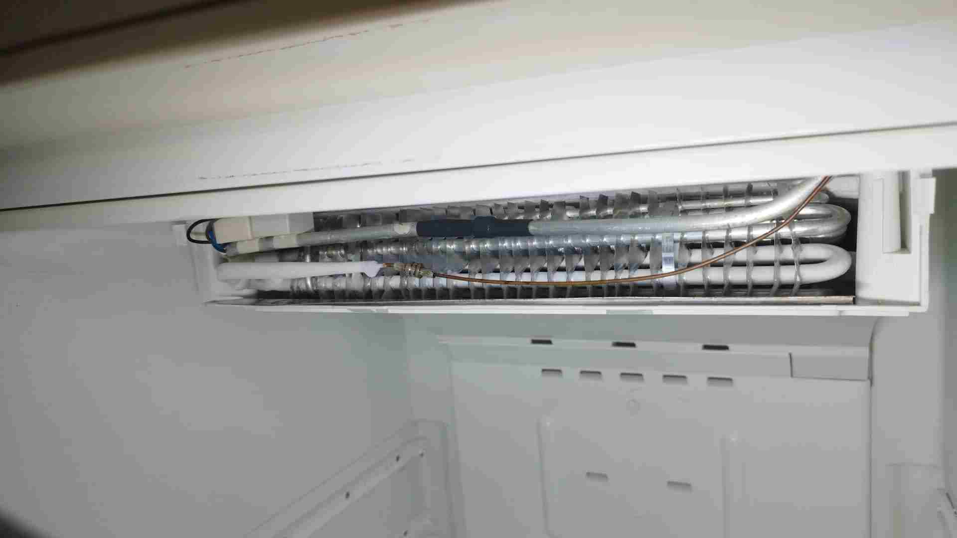

frigorifero giaccia evaporatore interno
martin1984 ha risposto a martin1984 alla discussione in Frigoriferi - Congelatori
vi do gli sviluppi della situazione: siamo riusciti a saldare i tubi in alluminio cambiato anche compresssore ed filtro essicatore lavatio circuito capillare ( e uscito un liquidi marroncino con impurità ) passato con azoto fatto vuoto per 1 ora pero nno è che funzioni bene dopo 8 ore il frigo fa 16 graidi ed la cella -27 ed congela pa parte di evaporatore sul nei primi giri di circuito se ce qualche idea in merito cosi proviamo se riusciamo ad recuperarlo -
S7-1500 drive S200 con libreria LAxisCtrl_Axis
pigroplc ha risposto a aleb2 alla discussione in S7-1500
Nel Sinamics S120 c'è la possibilità di limitare la coppia con l'estensione del telegramma 750 per gli oggetti tecnologici. Se non ricadi in questa opzione devi per forza limitare la coppia tramite codice,cioè il lancio di una FB. -
Se vuo perdre tempo e riscalare il frigo al posto di raffreddare l'acqua dell'acquario procedi pure. Anch il kit di Novellinoxx non ti serve a nulla: troppo piccolo. Se non vuoi fare un buco nell'acqua, cerca in rete con queste frasi efatti una idea corretta "energia per abbassare di 1 grado un litro di acqua ferna" "energia per abbassare di 1 grado un litro di acqua in circolazione" poi vedi come procedere. Probabilmente con le celle di Peltier ti servono almeno 250/300 W di potenza elettrica: rendono molto poco. ... Giusto ieri cercavo un frigo per le mie colle e vernici da medellismo (26 gradi in casa sono troppi per loro), quei piccoli frigo vanno beve per mantenere freddo per un po qualcosa di già freddo, tral'altro non è possibile regolare la temperatura: funzionano come i le borse e le valigie termiche da campeggio. Poi siccome esiste il telefono e il negzio vicino a casa con cui ci conosciamo da 64 anni, ha proposto un minifrigo da 40 L da albergo, silenzioso dato che è a resistenza ed ammoniaca, prezzo da affare dato che è un usato ricondizionato: appena apre lo vado a vedere e quasi certamente lo porto a casa.
Motogeneratore di emergenza
orsini_fabio ha risposto a orsini_fabio alla discussione in Altri argomenti elettrici
Hai assolutamente ragione, la mia esperienza si ferma ai 4 fili e 2 prese...da qui la curiosità di cercare di capire i mille perchè...comunque seguo il tuo consiglio e cerco un professionista. Grazie per tutte le spiegazioni e i consigli -
Ma stai scherzando?
Grazie mille NovellinoXX. La pompa che pesca acqua in acquario e la manda in circolo ce l' ho. Il mio progetto sarebbe di inserire dentro al frigo una serpentina inox (quelle per la birra)che ho già. A questa collegherei un tubo di entrata acqua (pescata in acquario) facendola stazionare dentro alla serpentina posta in frigo quel tanto che basta per avere una temperatura di 10/15 gradi che poi verrà reimmessa in acquario passando dal tubo di uscita della serpentina. Quindi la pompa di pescaggio funzionerebbe a fasi alterne, tempo di raffrescamento acqua (pompa spenta), tempo di immissione in acquario (pompa accesa). Questa rifornimento di acqua a 10/15 gradi (anche se temporaneo) sarebbe sufficiente ad abbassare la temperatura in acquario di almeno 3/5 gradi e a me questo basterebbe. Cosa intendi per radiatore interno da sostituire con scambiatore di calore?
Raccordi istallati 40 anni fa; qualcuno li conosce?
gettis ha risposto a gettis alla discussione in Tubazioni
Buongiorno. Sono riuscito a svitare i raccordi vecchi e li ho sostituiti con raccordi nuovi che mi ha consigliato il negoziante; ora funziona tutto perfettamente. Grazie a tutti - Oggi
Se buchi lateralmente verso il centro non ci sono problemi. Ma dovresti sostituire il radiatore interno con uno scambiatore come questo e aggiungere una piccola pompa per la circolazione dell'acqua. Se invece non vuoi manomettere il mini frigo ti suggerisco questo kit aggiungendo pompa e alimentatore.
Alessio Menditto ha iniziato a seguire Minifrigo
Se vuoi raffreddare litri e litri di quei poveri pesci, quel frigorifero a cella di Peltier non ha assolutamente la potenza necessaria, non abbassa nemmeno di un milionesimo di grado. Butta del ghiaccio.
Ciao, quel frigo funziona a cella di Peltier che dovrebbe essere localizzata posteriormente dove c'è la ventola. Quindi forando lateralmente non dovresti avere problemi. Penso che sul mercato ci siano soluzioni già pronte che credo tu abbia già valutato. Studiatela bene prima di forare valutando quanta acqua ha il tuo contenitore e la temperatura da raggiungere. Facci sapere come procedi. Sicuramente gli utenti sapranno darti ottimi consigli. PS Le domande che si fanno hanno lo scopo di capire le intenzioni di chi scrive.
- Ieri
Il tubo è da 32, come la canna di scarico murata. Non ho usato curva tecnica perché non l'ho trovata al negozio. Il diametro però è rimasto invariato
ALLUMY ha iniziato a seguire Porter che si guasta spesso
Porter che si guasta spesso
ALLUMY ha inserito una discussione in Citofoni, videocitofoni e intercomunicanti
Buonasera a tutti, da qualche tempo ho notato che i porter MD30 Farfisa non mi passano più di 3 anni. E' economico, sì, ma adesso sono già al terzo e volevo capire il perché. Gli altri due ricordo che non si sentiva al cancello, li ho cambiati e basta, senza indagare più di tanto. Questo invece, con lo stesso problema, l'ho aperto e ho trovato l'altoparlantino con membrana di carta nera interrotto. Indagando un po', sembra un difetto noto per questo tipo di altoparlanti e mi chiedevo se non sia una sorta di obsolescenza programmata. Purtroppo non so se gli altri due che avevo sostituito avevano anche loro l'altoparlantino a carta e nel fare pulizie sono andati persi. Opinioni? -
Perché sto progettando un sistema di raffrescamento per l'acquario che in questi giorni bolle letteralmente. Non era una domanda sul perché ma sul come... grazie comunque.
Sostituzione vecchio Elvox con Vimar 8870.1: fonia e chiamata OK, ronzio in cornetta e serratura non scatta
ROBY 73 ha risposto a Oscarweb alla discussione in Citofoni, videocitofoni e intercomunicanti
Ciao Oscarweb, Diciamo che c'è un ponte di troppo: Presumo che l'impianto sia composto da un alimentatore per la fonia e separatamente un trasformatore per la chiamata / campanello e l'apertura del cancello, per questo facendo il ponte senti il ronzio e la serratura non funziona, hai mescolato i due impianti. Considera che tengo conto dei collegamenti prendendo come per buoni quelli dalla seconda foto più piccola (anche se manca il filo rosso nel morsetto 2), quindi, togli il ponte dal morsetto 3 al 4/5 e vedi come vanno le cose. Naturalmente nel morsetto 3 collegherai solo il filo blu, mentre nel morsetto 4/5 colleghi la coppia bianco / grigio e il filo flessibile bianco sporco (o qualunque colore sia) com'era nel morsetto 5 del vecchio citofono. Inoltre, il filo rigido fino bianco nel morsetto 6 e la coppia bianco / marrone nel morsetto 7 (NON nel 3 o 4/5). Facci sapere i risultati -
Sostituzione elvox 900-902 con comelit 2703U
ROBY 73 ha risposto a Metttiu alla discussione in Citofoni, videocitofoni e intercomunicanti
Sì, si può fare, ma bisogna "stravolgere" un po' i collegamenti anche dal lato alimentatore che è l'articolo ......... ? Presumo un 838, oppure 839 e forse c'è anche un 935A. Posta le foto di tutti i componenti dell'impianto e relativi collegamenti Inoltre bisogna capire lungo la strada come sono collegati e giuntati i vari cavi, se non arrivassero tutti diretti nel quadro principale. Vorresti cambiare tutti e tre i citofoni, oppure solo quello in foto? All'esterno c'è un unico pulsante che fa suonare tutti e tre i citofoni assieme? -
Catis nuova scarica pianissimo
Stefano Dalmo ha risposto a Boom32 alla discussione in Impianti (Idraulica)
Non c’è battuta , lo devi calcolare tu , e non ha usato una curve tecniche ? Ma manicotti ff 😭 quindi il tubo è da 1” non da 1 “ e 1/4? -
Purtroppo non ho fatto foto ed ora è stato ripiastrellato. Ho usato un manicotto femmina-femmina ed una curva 90 gradi. Non credo possa aver ristretto il passaggio. Il vecchio wc e la vecchia cassetta scaticavano perfettamente. Il canotto wc è tagliato leggermente corto, infatti ho dovuto siliconare gli attacchi perché trafilava leggermente. Il canotto va a filo della ceramica, anzi fortunatamente le guarnizioni stringono, può essere che entra troppo il canotto a 90 gradi nella curva nel muro? Quella non ha una battuta che impedisce di far entrare troppo il tubo?
Motogeneratore di emergenza
Marco Fornaciari ha risposto a orsini_fabio alla discussione in Altri argomenti elettrici
Mi è scappato un non di troppo, la frase giuste è quella quei sotto In caso di problemi propagatesi anche lato forniture, l'energia elettrica poi te la tolgono, con tanto di pagamento dei danni. -
Majestic TT 40
Riccardo Ottaviucci ha risposto a kkava alla discussione in Radio - Stereo - Autoradio - HiFi - CD - DVD
ci sono attriti sui meccanismi di scorrimento Controlla la cinghia -
Problema con nuovo differenziale
drn5 ha risposto a cruise alla discussione in Quadri elettrici civili e terziario
Dispersione di qualche elttrodomestico, messa a terra farlocca. Se abiti in un condominio potrebbe essere l'insieme delle due cause da un vicino di casa. Comunque dovresti staccare tutte le spine dalle prese, essere certo che i lampadari siano interrotti sulla fase e misurare così le varie linee. -
Majestic TT 40
kkava ha risposto a kkava alla discussione in Radio - Stereo - Autoradio - HiFi - CD - DVD
dovrebbe essere a cinghia ,lo fa con tutti i dischi in posizione verticale,in orizzontale funziona perfettamente -
Problema con nuovo differenziale
cruise ha risposto a cruise alla discussione in Quadri elettrici civili e terziario
Ok, ho capito che ho un intreccio di fili: quando erano tutti sotto lo stesso differenziale non si notava ma adesso si. Come ho detto ho eliminato il pulsante che prendeva la fase dal differenziale sbagliato. Però i 30 volt non so proprio da dove arrivino: ho staccato il differenziale e ho staccato anche i magnetotermici delle varie utenze servite da quel differenziale per cui stavo misurando una parte di impianto virtualmente isolata dal resto. Che controlli mi suggerite per isolare il problema: ho un buon tester della fluke e pur non essendo elettricista credo di saperlo usare. -
Climatizzatore split non eroga aria fredda
Alessio Menditto ha risposto a fasteagle alla discussione in Guasti/Problemi Climatizzazione
Ma sono chiacchiere che si fanno così, come alla bocciofila, è questo quello che succede quando, pagine fa, dicevo che “non puoi insegnare” al tecnico qualcosa, uno ti manda velatamente al diavolo, questo se ne esce col Bignami della termodinamica. Se è uscito il gas, effettivamente il manometro va “in vuoto”, ma sono tutte pressioni “relative” (relative al circuito, non alla pressione atmosferica), ma cosa c’entra se è rimasto o non è rimasto un po’ di gas? Se è scarico, o con pochissimo gas, non si riesce nemmeno a fare il recupero, lui deve uscire col cercafughe elettronico per vedere se segna qualcosa ancora, poi attaccare il bombolone di azoto, mettere in pressione e cercare finalmente la perdita. -
Climatizzatore split non eroga aria fredda
fasteagle ha risposto a fasteagle alla discussione in Guasti/Problemi Climatizzazione
scusate, non avevo capito che il video fosse indirizzato solo a chi ha il patentino (anche perchè ho visto solo le immagini, non ho ascoltato l'audio), ritiro la richiesta. questo pomeriggio ero di passaggio in un negozio che fa assistenza per caldaie e climatizzatori e sono entrato a chiedere. ho esposto quello che si sa: clima ha circa 20 anni, mai stato usato, adesso il manometro digitale segna zero ma il compressore è ok. il tecnico, prendendo un aggeggio del genere costituito da 2 manometri analogici, mi indica la scala di quello di sinistra e mi dice: "se nel circuito non ci fosse più gas, adesso il manometro non segnerebbe zero ma un valore negativo perchè parliamo di una macchina che ha circa 20 anni. se segna zero vuol dire che un po' di gas è rimasto". è una deduzione corretta? -
Catis nuova scarica pianissimo
Stefano Dalmo ha risposto a Boom32 alla discussione in Impianti (Idraulica)
Fai vendere
