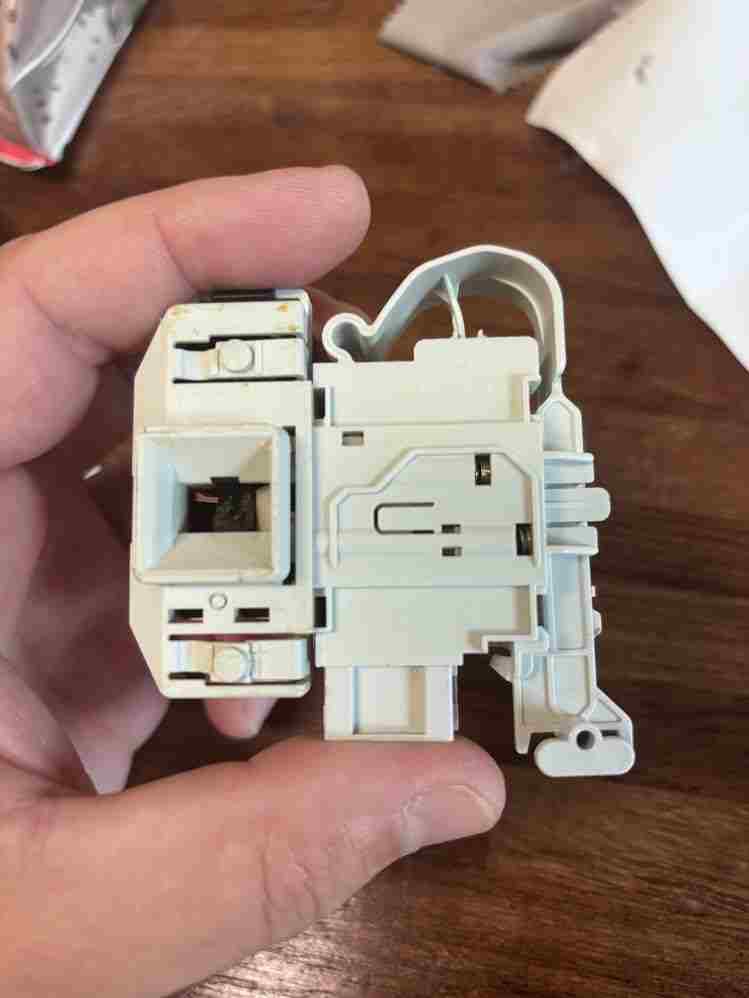

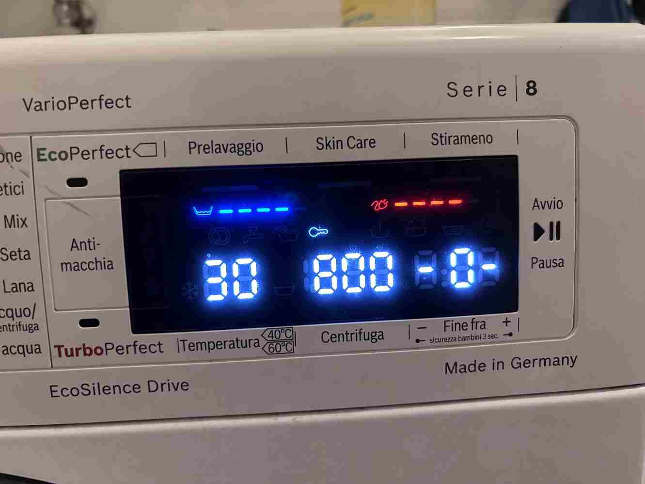

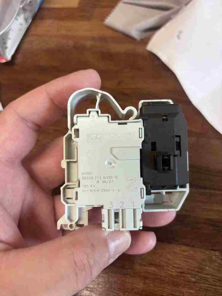

  1. Nell'ultima ora
  2. Buongiorno a tutti, ho una lavatrice Bosch Serie 8 - WAW24549IT che è rimasta "bloccata" con la spia della chiave sul display (immagine allegata). La lavatrice si blocca all'accensione, non è possibile modificare nessun programma ne togliere il blocco. Scartabellando qua e la sul forum ho ipotizzato che sia un problema dell'elettroserratura del blocco porta, che ho provveduto a smontare. Ho provato ad accendere la lavatrice con il pezzo in questione scollegato e si comporta nel medesimo modo. Visto il basso prezzo del componente e la necessità impellente della lavatrice (2 bambini in famiglia) ho subito ordinato un ricambio sostitutivo "alla cieca" (tentar non nuoce) ma vorrei qualche consiglio su come fare a verificare che il pezzo sia effettivamente guasto. Cosa potrei fare? Le prove che da un punto di vista teorico ipotizzerei si possano fare sono: Vedere se arriva tensione dalla scheda madre delle lavatrice ai connettori (ma non so quali ne cosa misurare) Verificare se con un cortocircuitando il pin del consenso la lavatrice si avvii (anche qua non saprei quale pin) Misurare l'elettroserratura per capire se la bobina sia andata (quali pin dovrei misurare e cosa dovrei vedere?) Non vorrei fare danni per cui chiedo cordialmente un consiglio su come procedere per fare una verifica. Grazie in anticipo.
  3. zio_mangrovia
    Scelta pressostato corretto sistema autoclavato
    Solo con il riduttore di pressione non è fattibile ? Devo utilizzare un vaso di espansione per forza più grande ?
  4. kikkito
    58pus7855/12
    ho rivisto la foto che non rende il problema... però parte bene... poi inizia a fare righe dal basso e poi arriva anche nella parte alta della tv
  5. zio_mangrovia
    Scelta pressostato corretto sistema autoclavato
    Buongiorno, purtroppo sono sempre in attesa dei pezzi di ricambio della pompa sommersa per cui non ho rilevato i dati empirici richiesti come l'intervallo di on/off della stessa. Intanto però vorrei ristrutturare l'impianto con un regolatore di pressione ma ho ancora dei dubbi: il sistema autoclave lo mantengo per i colpi di ariete, corretto? Non ci sono elettrovalvole. Appena do corrente alla pompa parte l'irrigazione manuale. Se uso il regolatore di pressione, la pompa potrebbe subirne conseguenze se funziona 5/6 min (2 volte al dì) ? Va bene se taro il regolatore a circa 2 bar che è la pressione di lavoro degli irrigatori ? Sono incerto sulla sequenza di montaggio all'uscita della mandata (alcuni componenti devo procurarmeli) , in particolare la sequenza regolatore e raccordo a 5 vie VALVOLA, FILTRO A Y, VALVOLA DI RITEGNO, REGOLATORE PRESSIONE, RACCORDO A 5 VIE, VALVOLA Grazie di nuovo a tutti per la preziosa consulenza
  6. Oggi
  7. Ciccio 27
    Lavatrice MIELE 2105 del 2004
    È probabile che sia partito il paraacqua e il grasso e la ruggine dei cuscinetti può macchiare il carico. Ma per un mulo del genere io spenderei per riparare. 😉
  8. click0
    Trasformatore di isolamento
    La protezione dal contatto con parti attive, va realizzata con "allontanamento e barriere"
  9. nemozx
    Climatizzatori on/off
    io ho montato il mio climatizzatore YAMA 22 anni e mezzo fa e funziona ancora, certo è un po' rumoroso ma funziona
  10. nemozx
    Ecobonus 2026 pratica ENEA
    quest'anno non c'è più la detrazione al 65%?
  11. Grazie mille @pigroplc ancora una cosa.... Quando dici che " io uso questo nei retrofit dei rottami fatti xx anni or sono" riferendoti al CP5711, ti riferisci a casi del genere? Ovvero ti è capitato di accoppiare un nuovo PC con Win10/11 e WinCC RT con CPU datate? WinCC RT lo vede in maniera nativa o bisogna installare driver aggiuntivi? Grazie ancora e buona giornata.
  12. giorgio17
    Problema con pompa di calore Aermec ANK045HA°°°°M
    Il salvavita è generale per tutto, potrebbe essere un fancoil o qualche altra cosa.
  13. si, lo puoi utilizzare anche come canale di comunicazione del runtime. Nessuna restrizione tutto OK, nessun problema al riavvio di PC o PLC noi antichi abbiamo fatto centinaia di impianti così senza patemi d'animo di velocità. il refresh che tu vedevi sul vecchio runtime Protool è lo stesso che hai qui. Csomai rinfresca i tag piùfrequentemente se vuoi. io uso questo nei retrofit dei rottami fatti xx anni or sono nessuna restrizione, in genere gli altri magari richiedono qualche installazione di driver ma poco lavoro.
  14. Ieri
  15. vaillor
    polifosfati scaldabagno a gas esterno
    ciao, invoco il vostro aiuto (spero quanto piu celere possibile visto che mercoledì verrano ad installare): ho acquistato un nuovo scaldabagno 12 litri da esterno a Milano, a cui dovrei associare un dosatore ai polifosfati. Il negozio di idraulica mi ha proposto quello liquido, costoso, ma piu facile da ricaricare e non ghiaccia stando al freddo. Il mio idraulico invece, (una persona molto seria e professionale), mi dice di prendere quello classico a bicchiere, da rempire con i granelli, in quanto piu efficace di quello a liquido, e di non preoccuparmi per il ghiaccio, perché non succede mai. In effetti alcuni del mio condominio hanno installato quest'ultimo. Vorrei un vostro parere, voi cosa ne dite? grazie
  16. Iacopo Mariani
    Problema con pompa di calore Aermec ANK045HA°°°°M
  17. Iacopo Mariani
    Problema con pompa di calore Aermec ANK045HA°°°°M
    La pompa e i fancoil partono regolarmente. Qualche giorno fa lo scatto è avvenuto dopo diverse ore. Di recente dopo 15 min.
  18. VincenzoSan
    Trasformatore di isolamento
    Ok, grazie
  19. VincenzoSan
    Trasformatore di isolamento
    Grazie, domani pubblicherà qualche foto, che forse potrà essere di aiuto
  20. Iacopo Mariani
    Problema con pompa di calore Aermec ANK045HA°°°°M
    Scatta il salvavita sulla sinistra
  21. VincenzoSan
    Trasformatore di isolamento
    Grazie, domani pubblico qualche foto, che potrà forse dare indicazioni
  22. Riccardo Ottaviucci
    Cinghia cassetto Philips CD150
    la cinghia deve essere del diametro e sezione corretti per avere la giusta tensione ed attrito senza forzare sul motore Non vanno assolutamente bene gli elastici
  23. Marco Fornaciari
    Trasformatore di isolamento
    L'accensione di un cercafase a valle di un trasformatore dimostra ancora una volta quanto sia falso quello strumento. Se lo si appoggia direttamente sui morsetti del secondario del trasfarmotore, e questi ha una discrea potenza come in questo caso, si accende per via dell'induzione magnetica tra il corpo umano e appunto il trasformatore. Se al trasformatore si collega un cavo trefolato di qualche metro e ci si allontana di quanto è lungo il cavo, il cercafase al 98% non si accende più. Però attenzione, il trasformatore d'isolamento è vero che isola e non si prende normalmente la "scossa", ma è vero fin tanto che non c'è un guasto a terra del circuito del secondario. Le norme prescrivono la prova d'isolamento alla messa in servizio e prove dopo interventi di manutenzione. In ogni caso, le apparecchiature alimentate devo essere a doppio isolamento, se hanno la terra e magari filtri ad essa collegati, in trasformatore d'isolamento, se non collegato corettamente, crea più problemi di quelli che s'intende risolvere. Magari se dai una indicazione del perché dell'uso di tale trasformatore ti arrivano il giusti suggerimenti per la corretta installazione. Va da se che se è un autotrasformatore non isola un bel niente.
  24. VincenzoSan
    Trasformatore di isolamento
    Domani le faccio e le posto
  25. Maurizio Colombi
    Trasformatore di isolamento
    No no anche praticamente. La "scossa" si prende tra due potenziali diversi, se non c'è nessun riferimento a terra (potenziale basso) puoi prendere in mano uno dei due conduttori del trasformatore senza essere sottoposto a differenza di potenziale. È proprio per questo motivo, sottolineando a doppia riga che sul secondario del trasformatore non esiste una fase ed un neutro, che sono stati espressi dei seri dubbi sulla frase:
  26. ROBY 73
    Cancello btf
    Allora probabilmente c'è un motore in corto. Misura gli avvolgimenti mettendo il tester in Ohm con la scala più bassa possibile (se è digitale dovrebbe essere 200 Ohm), altrimenti se necessario quella subito successiva (probabilmente 2KOhm). Prima di tutto per non crearti "casini", segnati tutti i fili sulla morsettiera verticale JP1 con del nastro di carta o simile e Scollega i motori dalla morsettiera stessa da 3 a 8 e Scollega anche i condensatori, lampeggiante e serratura, quindi misura la resistenza degli avvolgimenti prendendo il comune (morsetto 4 per M1 e morsetto 7 per M2, mi sembrano i marroni) e uno dei due fili che sono collegati su 3 e 5 per M1 e 6 e 8 per M2. Quindi (attenzione che "sparo" cifre a casaccio, perché i valori reali non me li ricordo proprio), sui fili che sono collegati tra 3 e 4 misuri 50 Ohm, poi tra 4 e 5 ancora 50 Ohm e tra 3 e 5 dovresti trovare la somma delle precedenti, ad esempio 100 Ohm. Di conseguenza per il motore M2, tra i fili sui morsetti 6 e 7 e poi 7 e 8 e quindi tra 6 e 8. Trascriviti ogni misura e riportale qui, casomai posta anche le foto. Potrebbe essere anche il lampeggiante in corto, quindi scollegalo dalla morsettiera (1 e 4) e prova a vedere se funziona il tutto. Intendi il led START, oppure il lampeggiante? Cos'è il titolo di una nuova canzone? Non la conosco 🤣🤣🤣
  27. Leone2285
    Trasformatore di isolamento
    Sei sicuro che il tuo non sia un autotrasformatore?
  28. ALLUMY
    Cinghia cassetto Philips CD150
    Se la vecchia cinghia è indurita e magari anche allentata, sicuramente scivola nelle pulegge. Una possibile cinghia di ricambio
  1. Carica più attività
