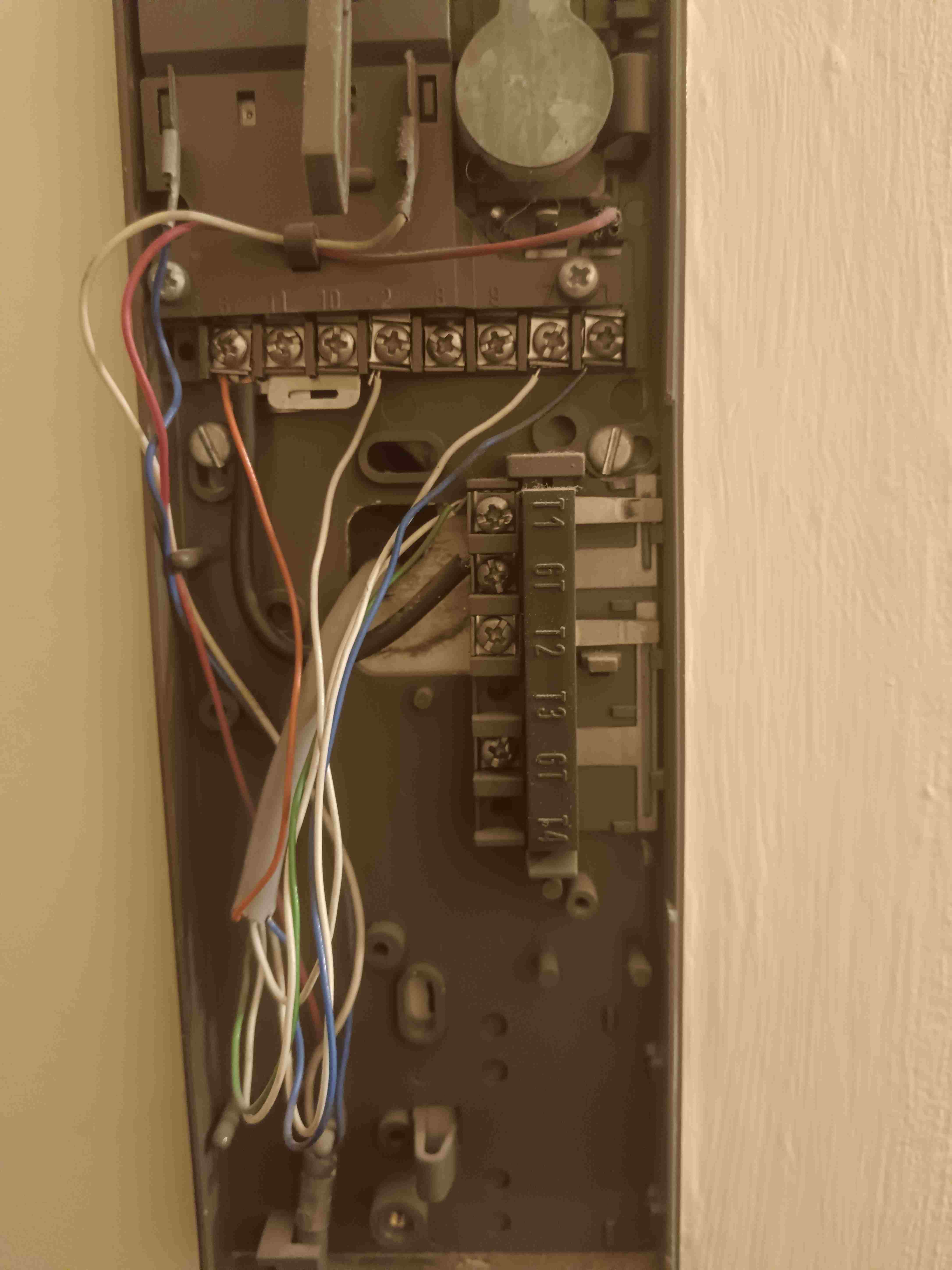

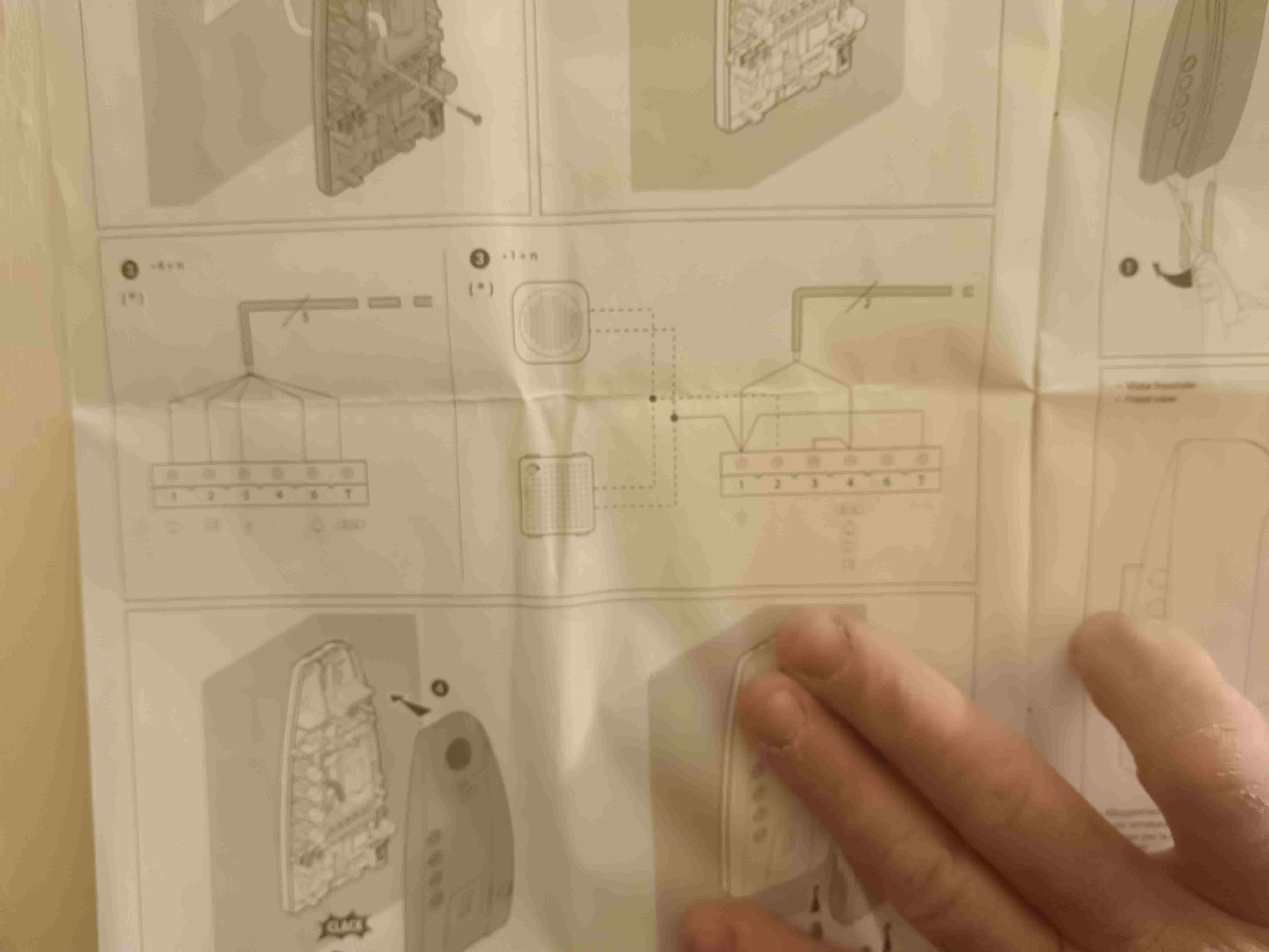

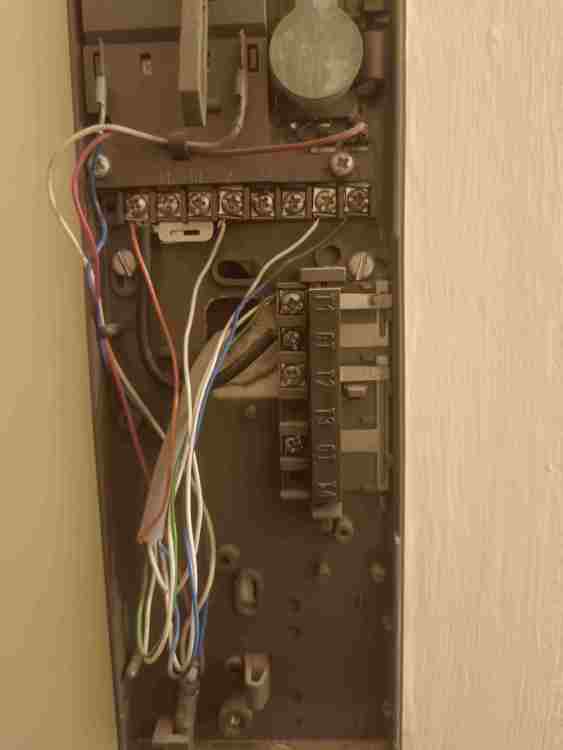

Leggere i volt di una batteria a 12V della barca
Livio Orsini ha risposto a tnnplc alla discussione in Elettronica generica
Come limite va bene, perdi un po' di misura ma stai tranquillo. IN1 è un soppressosore di spikes; devi usare un dispositivo che taglia al di sopra di 15V, però non è un filtro. -
mithe ha iniziato a seguire Schema cornetta citofonica
Schema cornetta citofonica
mithe ha inserito una discussione in Citofoni, videocitofoni e intercomunicanti
Salve dovrei sostituire una cornetta citofonica con una universale...vorrei sapere se qualcuno può indicarmi il modello per capire lo schema elettrico grazie -
Tratta contatore e primo magnetoermico
Lukej ha risposto a Lukej alla discussione in Progettazione impianti elettrici civili e terziario
Scusa hai ragione. È una nicchia che sarà 70x70 nel muro perimetrale con davanti un quadro ( non credo di Picasso ) per nascondere l impianto. - Oggi
Lavastoviglie per famiglia di 5: criteri di scelta e consigli per uso intensivo
Tartaruga24 ha risposto a Tartaruga24 alla discussione in Lavastoviglie
Ok mi avete convinto, grazie ragazzi! Prendo questa: https://www.freeshop.it/miele-g-5653-vi-a-scomparsa-totale-13-coperti-a-160183.html - Ieri
Sostituzione vecchio videocitofono BPT 200 Surf: compatibilità e ricambi
Tonys2000 ha risposto a Tonys2000 alla discussione in Citofoni, videocitofoni e intercomunicanti
Hai ragione, chiedo scusa per il doppio post, non volevo creare confusione. In realtà sono iscritto da un paio d’anni ma ho usato poco il forum e pensavo di aver sbagliato sezione o che la discussione fosse finita nel dimenticatoio 😅 Ti ringrazio comunque per la risposta e per i riferimenti ai modelli compatibili, mi saranno molto utili. Tra l’altro mi ricordo che anche in passato, quando cercavo discussioni su citofoni, trovavo spesso proprio le tue risposte che spiegavano bene problemi, compatibilità e cablaggi, quindi grazie davvero per la disponibilità. Per il guasto devo ancora verificare bene se è completamente morto. Controllerò anche con gli altri condomini come mi hai consigliato. Grazie ancora. -
Upgrade videocitofono esterno bticino
Francesco8111 ha risposto a Francesco8111 alla discussione in Citofoni, videocitofoni e intercomunicanti
ok grazie -
danchicco ha aderito alla comunità
Ariston Hotpoint no-frost Errore A2
matteo55 ha inserito una discussione in Frigoriferi - Congelatori
Salve, chiedevo se si riesce a risolvere un problema per un frigo Ariston Hotpoint EBYH 18323 no-frost, si accende, corrente, display frontale, luce tutto ok, ma non raffredda piu', il compressore non parte piu, appena attacchi la spina sempra tentare di iniziare a partire facendo qualche rumore ma poi subito dopo 2-3 sec. nulla, tutto fermo e silenzioso, sul display zona frigo risulta 4° ma se lo si apre e' praticamente a temperatura ambiente, sul display zona congelatore risulta codice 'A2' che sul manuale significa 'Errore A2 : L’apparecchio segnala un riscaldamento pericoloso del congelatore' Smontato scheda EMBRACO VCC3 2456, provato a controllare qualche resistenza smd e sembravano ok (quelle piu' grossette), controllato condensatori elettrolitici smd 33E CD ovvero da 33uF 25Vdc ed erano tutti sui 30-33uF tranne il C511 che non dava valore, il tester lampeggiava senza risultato, mentre il condensatore 220V CD da 220uf 35Vdc ovvero il C11 dava come risultato 205uF, ultimo, il condensatore grosso C102 da 220uF 400Vdc dava come risultato 204uF. Altre cose non le ho controllate, visibilmente sembravano ok, speravo di trovare una resistenza bruciata ma non sembra. Possibile che il problema del malfunzionamento del frigo possa essere dovuto ad un condensatore da 220uF 25Vdc ??? -
Tratta contatore e primo magnetoermico
Marco Fornaciari ha risposto a Lukej alla discussione in Progettazione impianti elettrici civili e terziario
La nicchia è a giorno o è chiusa da uno sportello, anzi cosa intenti nicchia dietro a un quadro? Quadro elettrico o un Picasso? -
Aiuto su quadro elettrico
Marco Fornaciari ha risposto a loscamos alla discussione in Interruttori differenziali, magnetici e termici
Il magnetotermico entro tre metri dal contatore per norma ci vuole e deve metterlo l'utente, e a seconda del cablaggio a valle potrebbe essere un magnetotermico differenziale. L'interruttore del contatore per norma non protegge nulla, all'atto pratico serve solo al fornitore per togliere corrente alle utenze in caso di supero dell'assorbimenti in funzione del contratto stipulato: di fatto è un MT da 63 A e protegge solo i morsetti di uscita del contatore. I differenziali AC se li butti non sbagli. Un interruutore generale, anche di un solo gruppo di utanze protette da singoli interruttori non ha mai come valore di portata la somma delle portate degli interruttori a valle (diversamente ogni appartamento avrebbe dei almeno dei 100 A linee da 35 mmq), esiste un parametro che si chiama coefficiente di contemporaneità cha in prima istanza va coordinato con la massima potenza contrattuale e/o la sezione dei conduttori del montante. I differenziali puri non mi risulta che qualcuno li fabbrichi con portata inferiore a 25 A, per gli MTD a comandare è la parte MT. Però una cosa non ci hai detto: la sezione del conduttori dal contatore al tuo appartemento, un sesto piano con 5 kW (e possibili fino a 6 kW) considerato anche la possibilità di assorbimento del 30% per tre ore minimo deve essere un 6 mmq: minimo e a spanne hai una linea di circa 25 m se non di più; e la terra deve avere la stessa sezione dei conduttori linea. ** Un impianto degli anni '50 in origine aveva sicuramente conduttori rigidi, quindi di ingombro inferiore alle cordine trefolate, quendi anche le canalizzazioni saranno di conseguenza, pertanto se è stato rifatto completamente avranno messo le sezioni che passavano nei tubi esistenti, ovvero hanno rifatto tutto da nuovo. Gli elettricisti che hai chiamato devono dirti esattamente cosa non va bene e cosa va bene: la frasi che ti hanno detto non ti servono a nulla (e mi viene da pensare che per loro un eventuale intervento sia solo una rogna). ** Il fatto di avere una terra condominiale di 4 mmq, induce a pensare che il montante sia da 4 mmq, sezione tirata per 5 kW. -
Roberto Garoscio ha iniziato a seguire Problema Impianto Urmet
Problema Impianto Urmet
Roberto Garoscio ha risposto a michelemagnesa alla discussione in Citofoni, videocitofoni e intercomunicanti
Sul tuo vecchio citofono prova a fare un corto tra 10 e 9 (come se pigiassi il tasto chiave) e vedi se apre il portoncino. Chi non ha il morsetto 11 collegato non riceve la chiamata. Chi non ha il ponte tra 7 e 1 non ha l’audio in ingresso. -
Alessio Menditto ha iniziato a seguire Sostituzione vecchio videocitofono BPT
Sostituzione vecchio videocitofono BPT
Alessio Menditto ha risposto a Tonys2000 alla discussione in Citofoni, videocitofoni e intercomunicanti
Tony ti hanno già risposto per la stessa discussione…porta pazienza e rimani sull altra. -
Congelatore Samsung verticale
Mikiki74 ha risposto a Mikiki74 alla discussione in Frigoriferi - Congelatori
Ok, grazie -
Sostituzione vecchio videocitofono BPT 200 Surf: compatibilità e ricambi
ROBY 73 ha risposto a Tonys2000 alla discussione in Citofoni, videocitofoni e intercomunicanti
Ciao Tonys2000, perché mai aprire due discussioni identiche nella stessa giornata? Avevi paura che nessuno rispondesse? Un po' di pazienza, questo non è un centro assistenza, altrimenti chiama la CAME Comunque: Ma non funziona proprio più nulla, o solo qualche funzione? Sai se ha già chiesto agli altri condòmini se hanno gli stessi problemi? Non lo conosco di preciso, ma in teoria puoi cambiarlo con un nuovo AGATA V 200, cod. 840CF-0010: https://came-cdn.thron.com/static/IHO2DM__FA01414M4A_AGWFSB.pdf?xseo=&response-content-disposition=inline%3Bfilename%3D"CAME-fa01414m4a.pdf" https://came-cdn.thron.com/static/DWTUSK__FA01414M4D_3WM81I.pdf?xseo=&response-content-disposition=inline%3Bfilename%3D"CAME-fa01414m4d.pdf" Oppure cod. 62100350: https://came-cdn.thron.com/static/KJ7AW1__FB00849M4A_02LZP2.pdf?xseo=&response-content-disposition=inline%3Bfilename%3D"CAME-fb00849m4a.pdf" https://static.came.com/doc/FB00850M04.pdf Devi prima trovare il guasto e poi mettere d'accordo cinque persone, poi vedi tu -
Aiuto su quadro elettrico
loscamos ha risposto a loscamos alla discussione in Interruttori differenziali, magnetici e termici
il palazzo è anni 50. Io sono al 6 piano. Immagino che il 6000ka possa essere già compreso nel contatore Enel? Ho un C63 sul contatore enel. altrimenti non c’è da nessuna parte. la terra l’ho fatta collegare subito. Proverò a tenere L’induzione sulla linea separata con il c20. Per la cucina lascio il 40 differenziale? -
Congelatore Samsung verticale
Stefano Dalmo ha risposto a Mikiki74 alla discussione in Frigoriferi - Congelatori
È tutto in regola , lascialo stare . tanto quella è la temperatura Di default e anche quella giusta fa impostare . -
Tonys2000 ha iniziato a seguire Sostituzione vecchio videocitofono BPT
Sostituzione vecchio videocitofono BPT
Tonys2000 ha inserito una discussione in Citofoni, videocitofoni e intercomunicanti
Congelatore Samsung verticale
Mikiki74 ha risposto a Mikiki74 alla discussione in Frigoriferi - Congelatori
Stefano Dalmo ha iniziato a seguire Congelatore Samsung verticale
Congelatore Samsung verticale
Stefano Dalmo ha risposto a Mikiki74 alla discussione in Frigoriferi - Congelatori
Certamente sarà un inveter e quindi è normale che funzioni quasi sempre , perché abbassa i giri del motore per mantenere costante la temperatura impostata . la temperatura è nella norma , lascialo stare . quando puoi fai uno sbrinamento con il fermo del frigo. modello del frigo ? -
Tratta contatore e primo magnetoermico
Lukej ha risposto a Lukej alla discussione in Progettazione impianti elettrici civili e terziario
Mi è stato chiesto di dare un occhiata all impianto fatto da qualche mese a cui non c è la conformita. Non mi è mai capitato di vedere questo tipo di posa perche nella maggior parte dei casi nella nicchia del contatore ho sempre visto la cortina "volante". Non avendo ben chiara la norma ho preferito chiedere a chi ha più esperienza tutto li. Alla domanda: ma questo lavoro va rifatto? Sinceramente avrei risposto di no ma se la norma dice diversamente.... -
Mikiki74 ha iniziato a seguire Congelatore Samsung verticale
Buongiorno, Da tempo ho un problema con il mio congelatore della Samsung, Il display è bliccato su - 19, tempo fa' era bloccato su - 18, senza la possibilità di modificare le impostazioni.. Poi 9 volte su 10 lo sento funzionare, non so se è solo una ventola, comunque quasi sempre.. Se qualcuno mi può dare una dritta. Grazie!
Aiuto su quadro elettrico
elettromega ha risposto a loscamos alla discussione in Interruttori differenziali, magnetici e termici
Ciao partendo dal contatore entro 3 MT ci deve essere un magnetotermico da 6000ka C'è? se il condominio ha tirato il cavo di terra è da collegare subito.Bisogna proteggere la parte più debole dell'impianto,Una presa da 16A non puoi proteggerla col 20A . Metti sotto il 20A solo l'induzione e tiri una nuova linea per la cucina con un MT da 16 A. In un tubo del 20 passano una coppia del 4 e del 2,5 + la terra comune. Lavanderia metti un mtd tipo a oppure f. Altrimenti porti una nuova linea e dividi le prese su due mtd da 16. -
Aggiunta videocitofono
Maurizio Colombi ha risposto a mithe alla discussione in Citofoni, videocitofoni e intercomunicanti
Fai come vuoi. -
Tratta contatore e primo magnetoermico
Maurizio Colombi ha risposto a Lukej alla discussione in Progettazione impianti elettrici civili e terziario
Se hai una conformità dell'impianto, saranno problemi di chi l'ha rilasciata. Se non ce l'hai, permettimi, non sono quel mezzo metro di cordine che fa la differenza. In ogni modo le cordine vanno protette e non si possono posare a vista, nemmeno protette da spiralina, sempre che per spiralina tu intenda quella che si avvolge intorno ai cavi. -
Buonasera a tutti, ho rimesso la vecchia scheda ed ho approfittato per fare nuovamente una spruzzata di disossidante ai pulsanti, ho anche provato con il tester a vedere cosa succedeva quando premevo i pulsanti e, apparentemente, quello di accensione era un poco strano... mi è venuto quindi il dubbio che il problema potesse essere li. Anche se per due gg ha funzionato, il terzo giorno era morta pure premendo a fondo (apparentemente il pulsante necessita di una pressione superiore rispetto agli altri, ma sono sensazioni) tanto che volevo provare a ponticellare per avere conferma che poteva essere guasto, ma quando sono andato a provare prima di riaprire, ha funzionato... anche se come detto sembra richieda un pò piu di pressione, quindi volevo togliere il pulsante del mezzo carico (che non uso mai) mettendolo al power. Ad ogni modo, anche volessi provare a comprare uno di questi interruttori, come lo trovo uguale? che caratteristiche ha? come si vede nella foto sopra, a me pare che abbia 6 zampe, o meglio 4 zampe (di ancoraggio) e due contatti, è corretto? però online vedo solo pulsanti a 4 zampe, e non capisco dove abbiano i contatti... ad ogni modo, mi sapete aiutare per come trovarne uno nuovo da sostituire? anche per prova, cambiandolo ed essendo sicuro che è nuovo vedo se fa altri cedimenti o no, se si pace butto via tutto e ciao, altrimenti se fosse quello. In effetti è il tasto più usato, non so, potrebbe avere qualche cedimento o non so che. grazie
Tratta contatore e primo magnetoermico
Lukej ha risposto a Lukej alla discussione in Progettazione impianti elettrici civili e terziario
E' stato fatto con lo stesso sistema sia quel tratto li che quello che dal mt va nel corrugato sotto traccia per poi andare al quadro di casa. Ma il punto è: la norma cosa dice? Può restare cosi o bisogna mettere corrugato piuttosto che tubo o diflex? Sono garantite tutte le protezioni? non più di un metro in totale comunque
